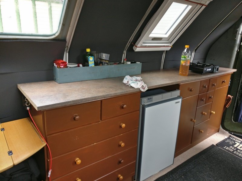

hat jemand von Euch bereits Erfahrungen mit Alu-Stecksystemen im Laster sammeln können? Ich überlege, mit so einem Alu Stecksystem (z.B. http://www.alusteck.de/regal-wohnmobil- ... R3F01-WOMO) meine etwas maroden Kommoden zu ersetzen, da diese die Russlandreise nicht durchhalten werden.
Ich freue mich auf Eure Rückmeldungen!

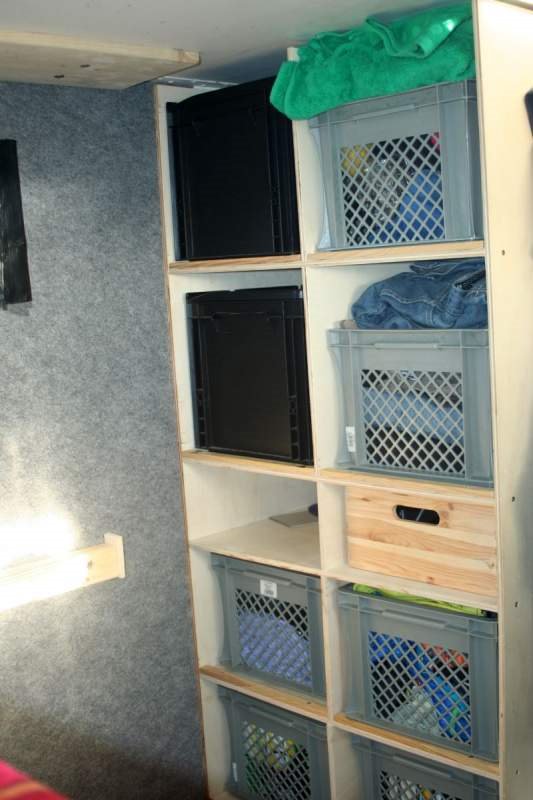

Alu-Profilsysteme haben halt den Nachteil, dass man in der Breite Raum verschenkt. Wenn so ein Profil (inkl. "Rangierluft für die Kiste im Fach) 50mm breit ist, dann sind das bei einem 5spaltigen Regal* 6x50 = 300mm, was einer 30er Eurokiste entspricht, man verschenkt also eine komplette Regalspalte. Auch muss man bei Regalen aus Industrieprofilen beim rausziehen der Kisten sehr gerade rausziehen, damit man nicht an den Profilen hängenbleibt. *Deine - schönen - Holzkommoden haben 5 Spalten...
Ich habs mit 10mm Baumarktsperrholz gelöst. Stumpf miteinander verschraubt (3,5mm Spax im 5cm Raster). Die Fächer sind 31cm breit und haben als Rausfallschutz eine 10mm-Leiste vorne an der Kante. Mir ist in den letzten 15 Jahren noch keine Kiste rausgehopst, obwohl das Regal in Fahrtrichtung offen ist. Das raumhohe Regal ist 65cm breit und 42cm tief und fasst vier Kisten 32cm hoch und sechs Kisten 27cm hoch, sowie zwei Schubladen 12cm hoch.
