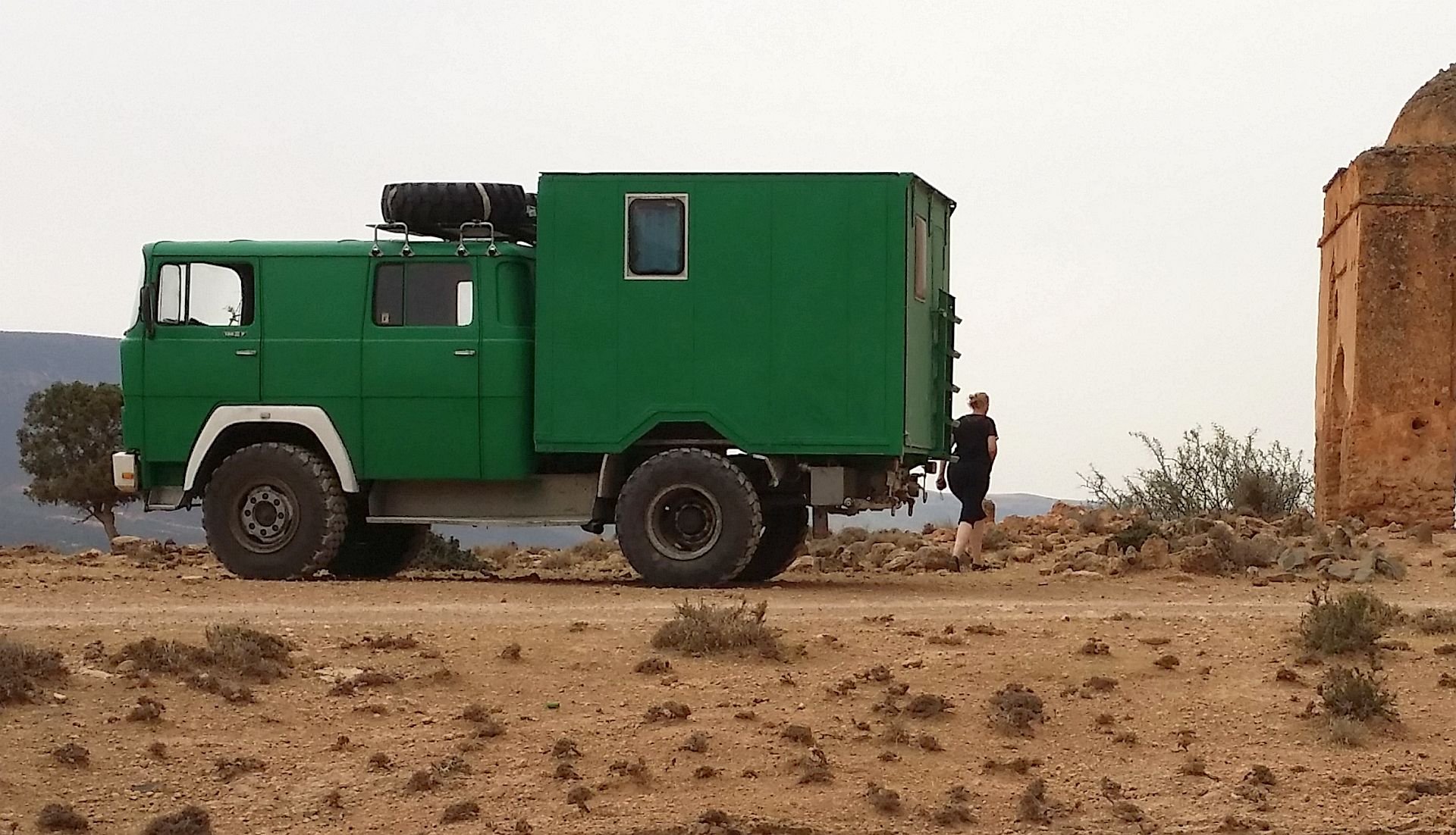

Ich vermute du hast eine Doka und 3,20 oder 3,50 m Radstand. Damit bist du beim Koffer sofern einigermaßen harmonische Proportionen erhalten werden sollen auf max 3,20 m Länge begrenzt. Die richtige Breite und Höhe sind bei der begrenzten Länge um so wichtiger. Ich habe keinen fertigen Koffer gefunden der die geforderten Kriterien erfüllt und deshalb einen ehemaligen Wäschekoffer aus Alu vorne eingekürzt und mit Radausschnitten versehen. Trotz Stehhöhe bleibe ich damit bei 3,20 Gesamthöhe. Der Koffer ist so befestigt wie es der Rolladen-Aufbau auch war.

Re: Kofferaufbau Deutz 130d9
Nach Olivers Koffertetris bleibt nur:
Suche nach einem Gaz Koffer (der Kurze wie bei Pirx'ens Benz oder halt der vom Gaz 66)
Wir hatten auch fast 1,5 Jahre gesucht - als ich aufgeben wollte zu suchen (kurz vor Selbstbau) - lief uns einer über den Weg.
Ist aber auch ein Einzelprojekt gewesen (gekürzter Postkoffer von Benzen aus den 60ern)
siehtst du hier:
äh finde en eigenen fred grad nicht
hier isser:
viewtopic.php?f=35&t=44519
Vonm der "Stange" gibts für die Dokas halt nix, wie gesagt am nähesten kommt der Gaz Koffer...
Der hätte dann aber auch noch einen etwas langen Überstand, ginge aber.
Viel Erfolg und Spaß
