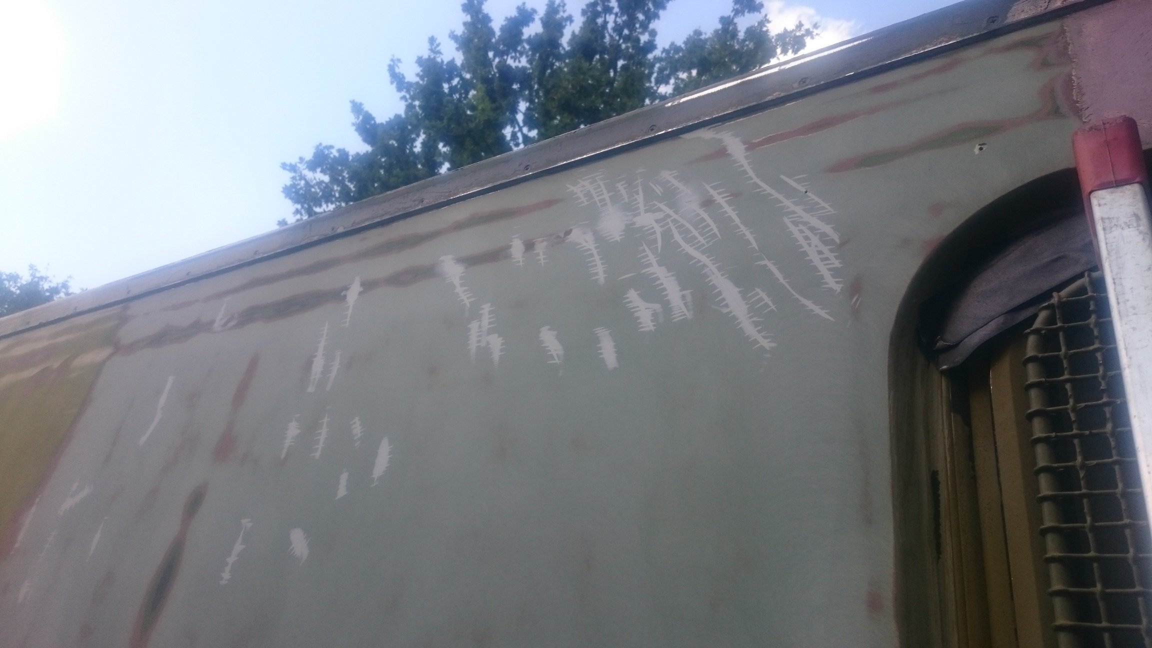

Bereits während der Ausbauphase habe ich in Zusammenhang mit dem Verschließen von Öffnungen immer wieder mal Risse festgestellt. Diese habe ich dann üblicherweise aufgeweitet und mit Epoxidharzspachtel verschlossen. Im Bereich der Öffnungen habe ich anfangs GFK-Platten eingeklebt und die Ränder laminiert, später habe ich nur noch Handlaminat verwendet. Da aber auch die laminierten Flächen immer mal wieder an den Übergängen zum Bestand einrissen, und mir die vielen Risse extrem auf die Nerven gingen, habe ich irgendwann beschlossen, den gesamten Koffer mit Glasfaser überzulaminieren.
Wieder freigelegte, früher sanierte Risse

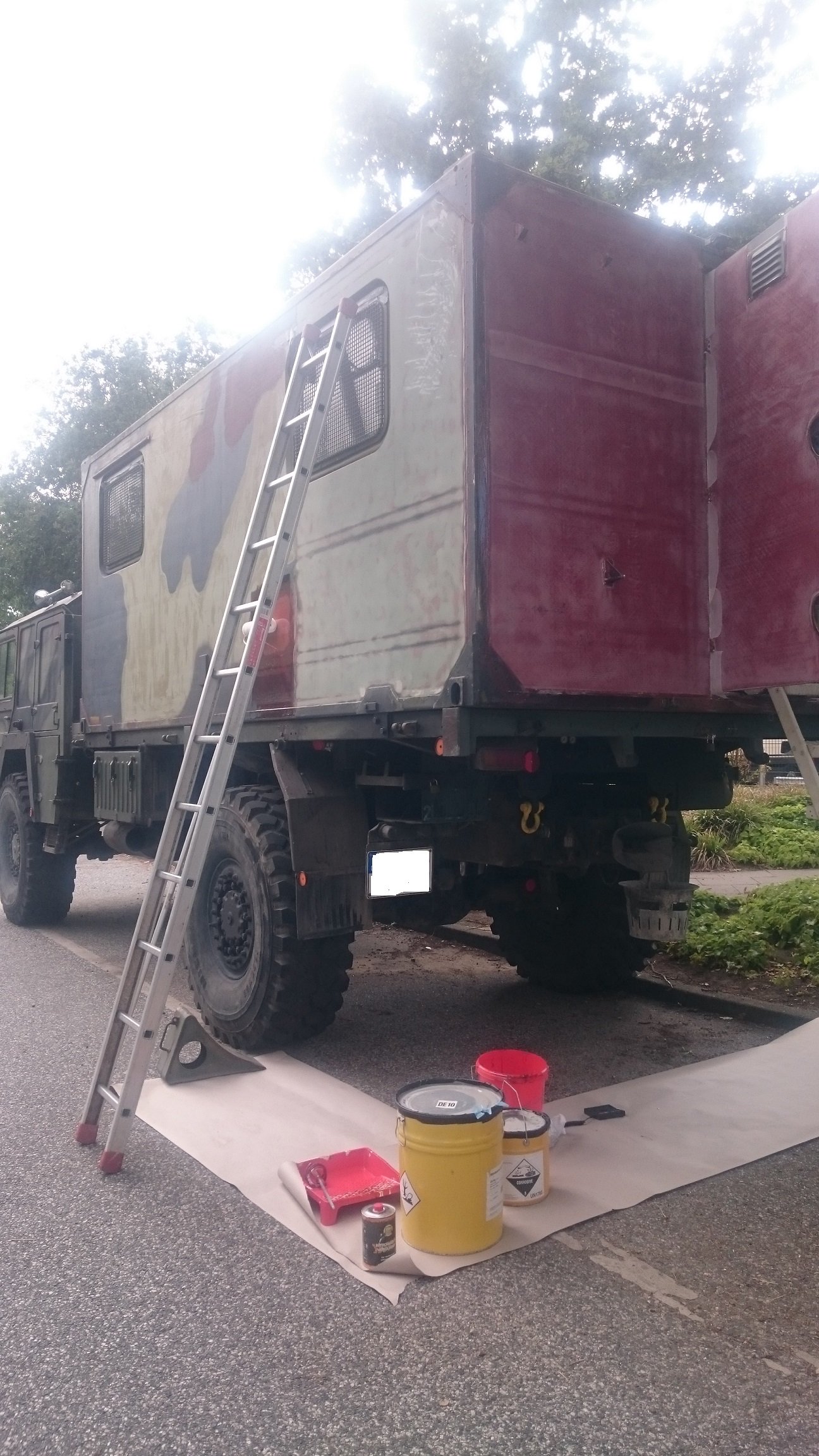

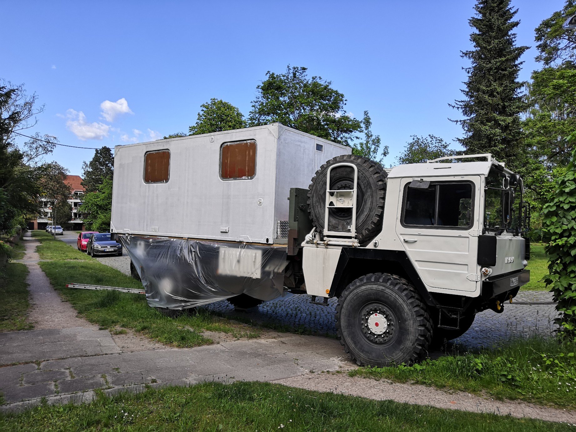

Da ich keine Halle habe, ging das letzten Sommer nicht, da der Sommer zumindest gefühlt nur 3 Tage lang war. Dieser Sommer war da deutlich besser, also habe ich das Projekt gestartet.
Arbeitsplatz
Arbeitsplatz

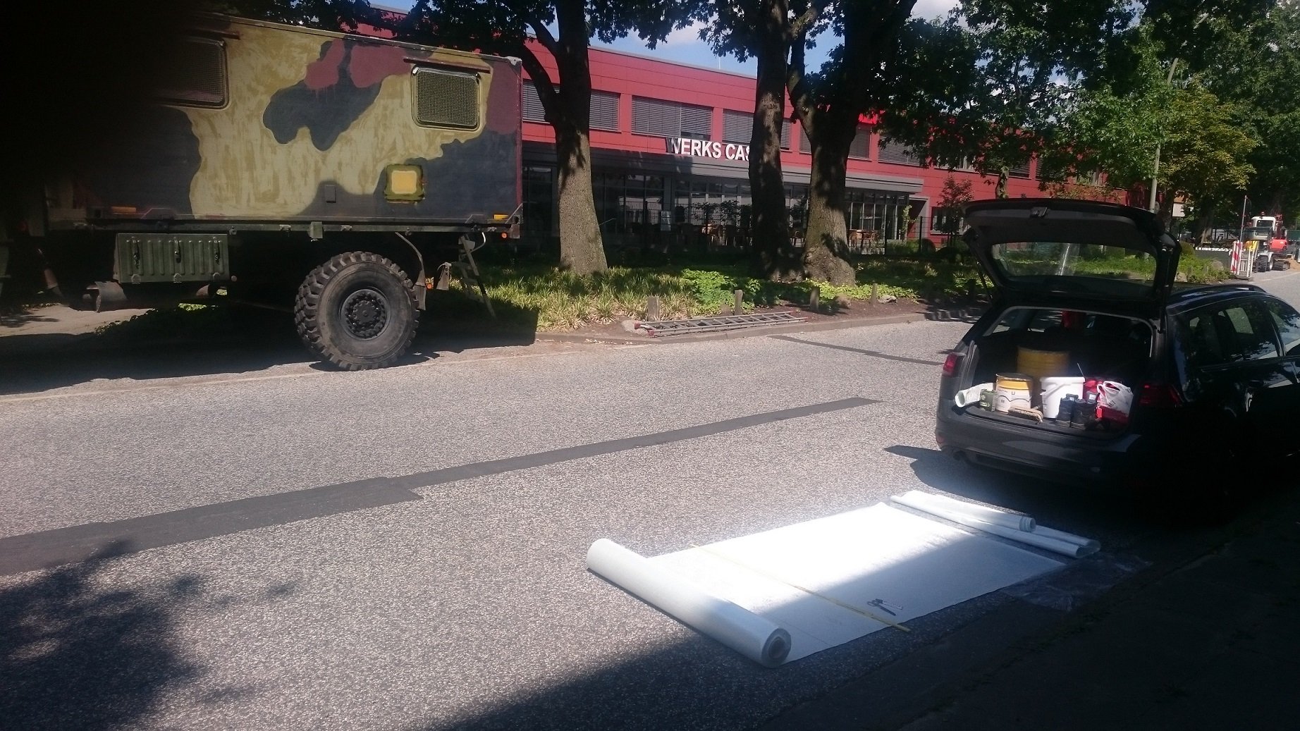

Das richtige Material zu finden war der erste Teil. Ich habe bereits mit den Kleinformatigen Ausbesserungen diverse Glasmatten ausprobiert. Grobe Glasmatten, wo die Fasern nach dem Chaosprinzip liegen, feine Glasfasermatte als Putzeinlage aus dem Baumarkt und sehr dichtes Glasfilamentgewebe.
Die groben Glasmatten ließen sich leider nur bescheiden verarbeiten. Das lag wahrscheinlich daran, dass die mir vorliegende Matte zur Verwendung mit Polyesterharz vorgesehen war. Diese Matten sind mit einer Chemikalie überzogen, die die Matten beim Kontakt mit dem Harz etwas flexibler macht und die Verbindung zwischen Glasfaser und Harz verbessert. Schneiden ging einigermaßen.
Die Glasmatten oder Tapeten aus dem Baumarkt ließen sich sehr gut schneiden, tränken und waren gut zu verarbeiten - aber zu dünn, um wirklich größere Risse zu verhindern.
Das Glasfilamentgewebe war super für Reparaturen, da es sich durch seine Flexibilität sehr gut in die ausgeschnittenen Flächen drücken ließ, es brauchte natürlich wesentlich mehr Harz als die dünne Tapete. Und es ließ sich grauenhaft schneiden. Stellt euch einen grob gewebten, dicken Stoff vor, dessen Fasern sehr glatt sind. Verarbeitung für gerade Schnitte und großflächige Applikation - Fehlanzeige.

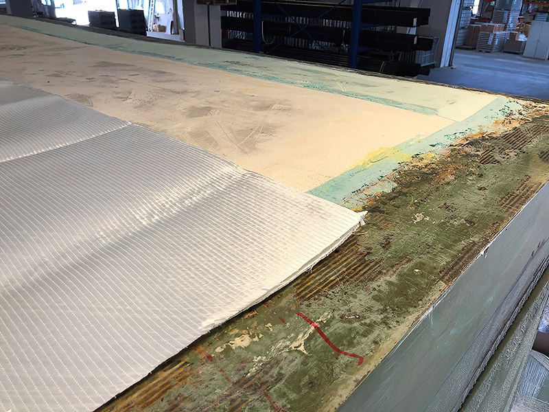

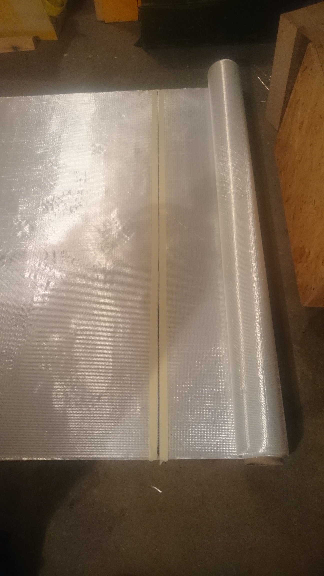

Bei meiner Recherche stieß ich auf Glasgelege. Der Unterschied zu Glasgewebe ist, dass die Fasern nicht gewebt, sondern mit Orientierung gelegt und nur durch Nähte zusammen gehalten werden. Durch die Orientierung in mehreren Achsen entsteht ein recht steifes, sehr widerstandsfähiges Konstrukt, das Lasten eben auch in mehreren Achsen abtragen kann. Das hat mich überzeugt also entschied ich mich für das beste Gelege, das ich finden konnte: ein quadraxiales Gelege. Dessen Fasern sind in 0, -45, 45 und 90 Grad angeordnet und es bringt pro Quadratmeter über 800g auf die Waage. Die Rollenbreite beträgt in meinem Fall 1,27m. Die Matte macht einen sehr guten Eindruck, lässt sich gut schneiden und bleibt dabei weitgehend formstabil. Hinweis: Ich würde wegen der schwierigen Durchtränkung der Matten beim nächsten mal lieber 2 Lagen biaxiale Matten nehmen (s. auch Hinweise weiter unten).
Quadraxiales Glasgelege

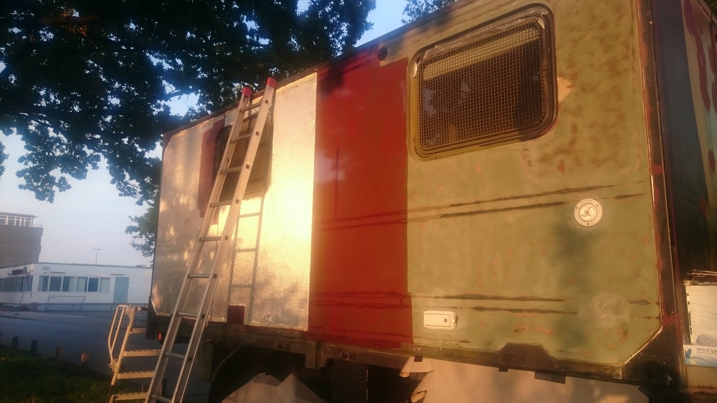

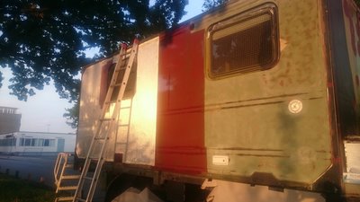

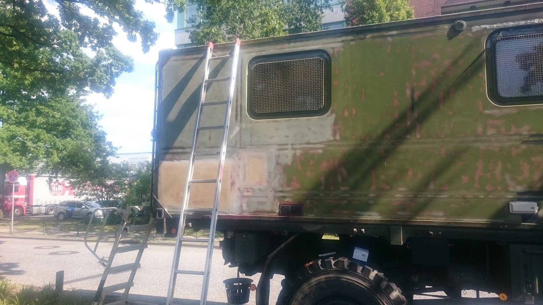

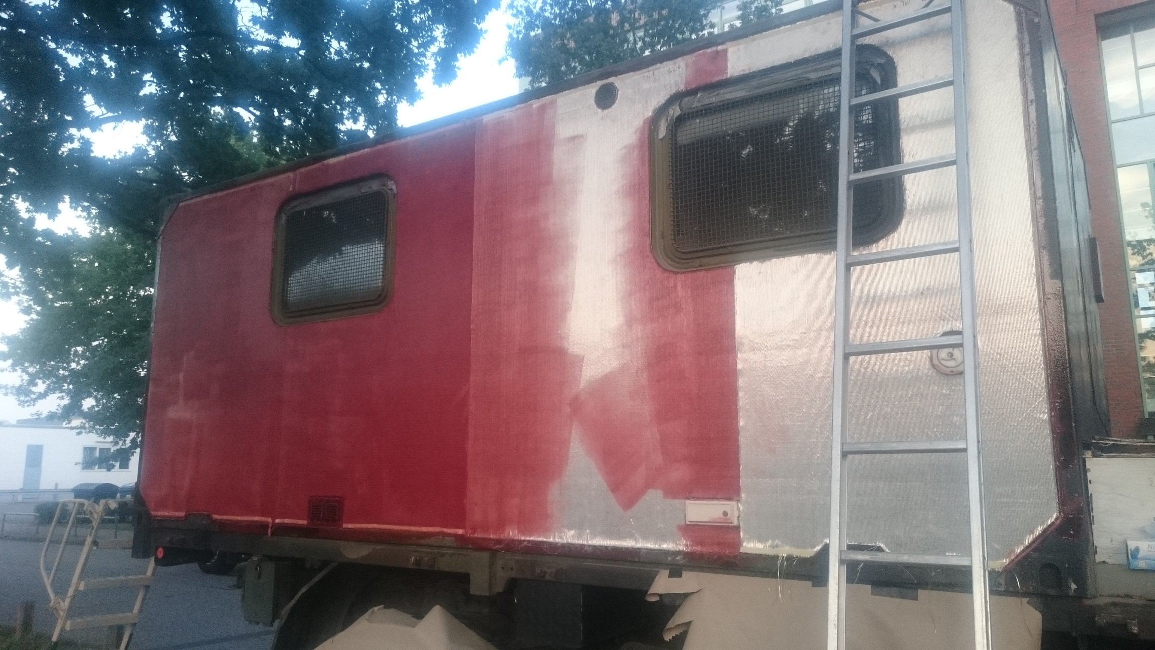

Zuerst musste nun der Untergrund vorbereitet werden. Mein Koffer hat von den Dänen auf dem hellgrün gefärbten Gelcoat einen dreischichtigen Farbaufbau erhalten: Rot, Grün, Deckfarbe (Grün oder Schwarz). Die musste als erstes entfernt werden. Anhand meiner bisherigen Reparaturen wusste ich, dass die zweite Farbschicht sich nur sehr unwillig mit Epoxidharz verbindet. Also musste alles runter.
Beifahrerseite: 3-Farbaufbau abschleifen
Abschleifen Mehrschichtfarbaufbau
Beifahrerseite zum laminieren vorbereitet

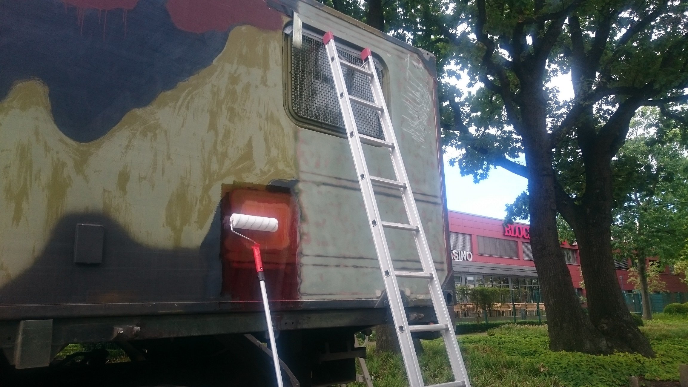

Gegen die Fließfreudigkeit des Harzes habe ich ein Thixotropiermittel beschafft, was ins Harz eingerührt wird. Das ist im Wesentlichen ein weißes Pulver mit großer Oberfläche, was das Harz einfach andickt. So klebt das Harz besser an senkrechten Flächen und läuft nicht so schnell ab. Bei den von mir verwendeten Glasgelegematten ist eine große Sättigung des Untergrundes mit Harz essentiell, weil die Durchtränkung von Außen schwer kontrollierbar ist. Wenn die Matte beim andrücken schon rot wird, muss ausreichend Harz drunter gewesen sein. Wenn die Matte klebt, wird sie mit Harz durchtränkt, das nicht mit Thixotropierpulver angerührt wurde. Das fließt besser ins Gelege. Ich habe mir von dem Onlinehändler, der mir das Glasgelege verkauft hat, auch ein Laminierset bestehend aus Malerrolle am Teleskopstiel und einer Andrückrolle besorgt. Damit kann man die Matten nach dem Ankleben noch besser auf das Harz pressen. Meine Erfahrung hat gezeigt, dass man zum Ankleben am Besten die Luft unter der Matte mit den Händen von der Mitte zum Rand hin rausstreicht, dabei die Matte andrückt und im Nachgang nochmal mit dem Entlüftungsroller drüber geht.
Grundierung und Ankleben des Geleges
Angeklebtes Glasgelege tränken
Fertig beschichtete Wand
Nach dem Aushärten wird die Oberfläche erneut angeschliffen, die Ränder und ausgefranste Stellen verschliffen und eine zweite Lage Harz aufgebracht. Wahrscheinlich werde ich die Flächen noch komplett spachteln müssen, da sich durch die Matten eine recht raue Textur ergeben hat, in der sich hervorragend Dreck ansammeln kann. Die Spachtelmasse werde ich aus dem vorhandenen Harz und Thixotropiermittel herstellen. In dieser Kombination ist das echt die All-in-One-Lösung. Von Flüssig bis Steif alles einstellbar.
Wichtig bei der Verarbeitung von Epoxidharz sind die Komponenten Temperatur und Luftfeuchtigkeit.

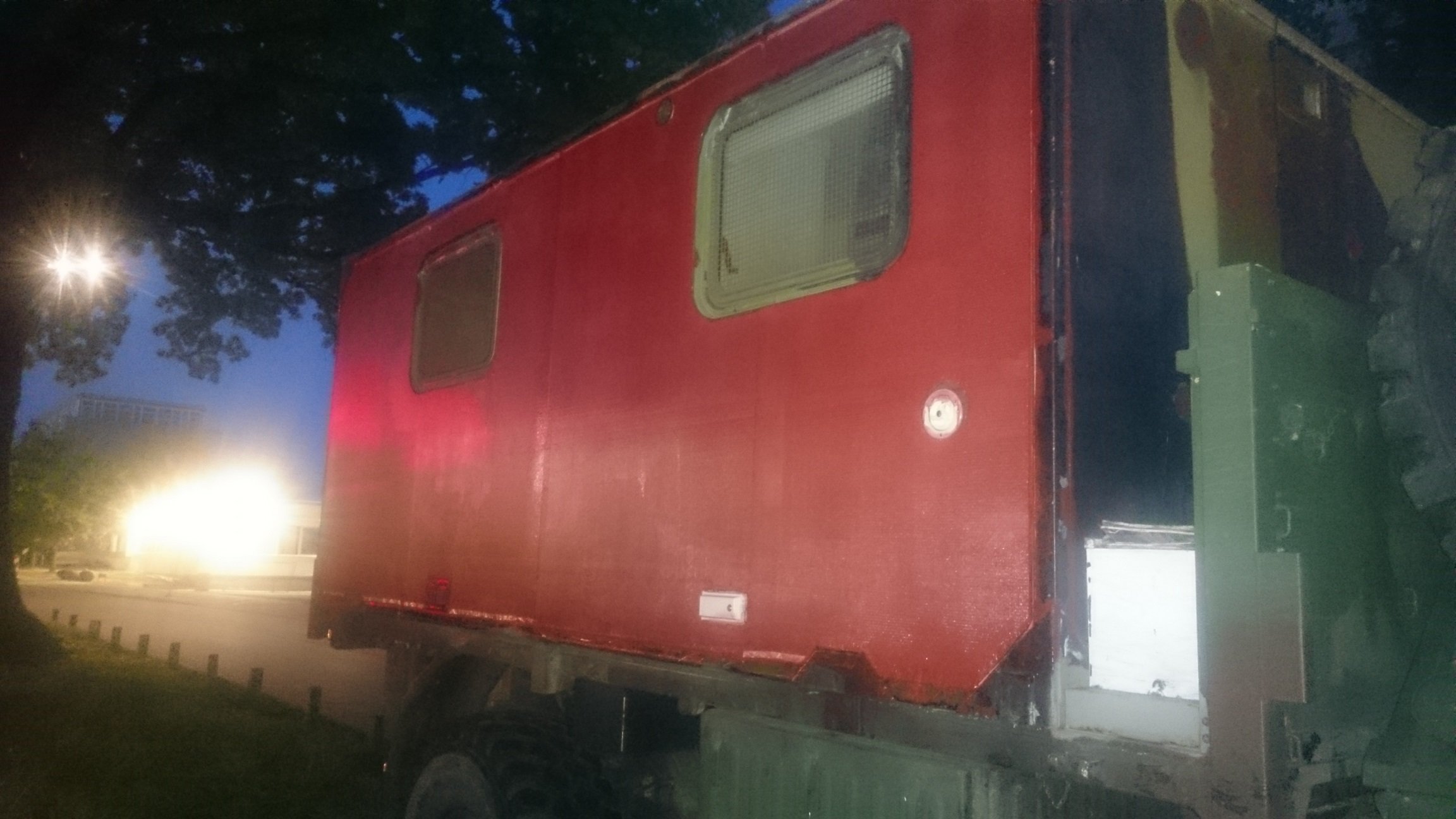

Dann hab ich die letzten Kilos meines roten Harzes verbraucht und mit dem weißen Harz angefangen. Ich habe mich dagegen entschieden, den Koffer nochmals rundum mit dem dünnen Glasvlies zu bekleben. Die Oberfläche ist zwar glatter, verzeiht aber Dellen nicht und es bilden sich ständig Luftlöcher. Zudem ist das Glasgelege unter so vielen Schichten zwar noch zu sehen, aber die Oberfläche ist für mich ausreichend glatt. Für die Weißfärbung habe ich ein Farbloses Harz mit 20% Titanweiß angemischt. 2 Lagen sind schon ziemlich deckend, trotzdem kommt zum Abschluß und als zusätzlicher UV Schutz noch ein weißer 2K-PU Lack drauf. Der hat dann den gleichen Farbton, wie das Fahrerhaus. Wie der Koffer noch optisch aufgelockert wird, hab ich noch nicht entschieden. Aber alles in weiß ist mir zu eintönig.
Anschleifen
Anschleifen
Letzte Lage rotes Harz

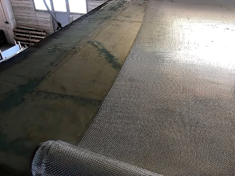

Deinen Klasse-Bericht möchte ich nur mit einem Hinweis vervollständigen , den man meistens in den Anleitungen vermisst oder überliest . Bei allen Glasfasergeweben oder Gelegen immer auf Rollenware achten . Beim Dach war es von der Optik eigentlich egal , trotzdem muß ich jetzt nochmals eine Lage nach dem Ausspachteln der groben Falten überlaminieren . Die Falten der (billigeren
!) gefalteten Glasfasermatten waren nach dem Laminieren mit etwas Mühe wunderbar ausgestrichen und haben sich perfekt an die glatte Styrodurschicht auf dem Dach angelegt . Heute morgen sehe ich nach den Aushärten , daß sich die Matten wie mit einem memory-Effekt wieder etwas angehoben haben und an den übelsten Falten eine echte 0,5cm Kante gebildet haben . An der sichtbaren Wand wäre das ein Totalschaden - hier auf dem Dach kann ich es wieder ausspachteln und eine dünne Glasfaserlage drüber laminieren . Das reicht aus , um die Solarmatten wieder flächig verkleben zu können .

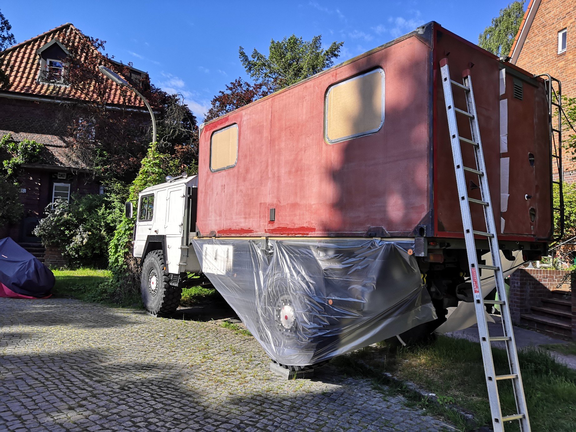

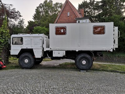

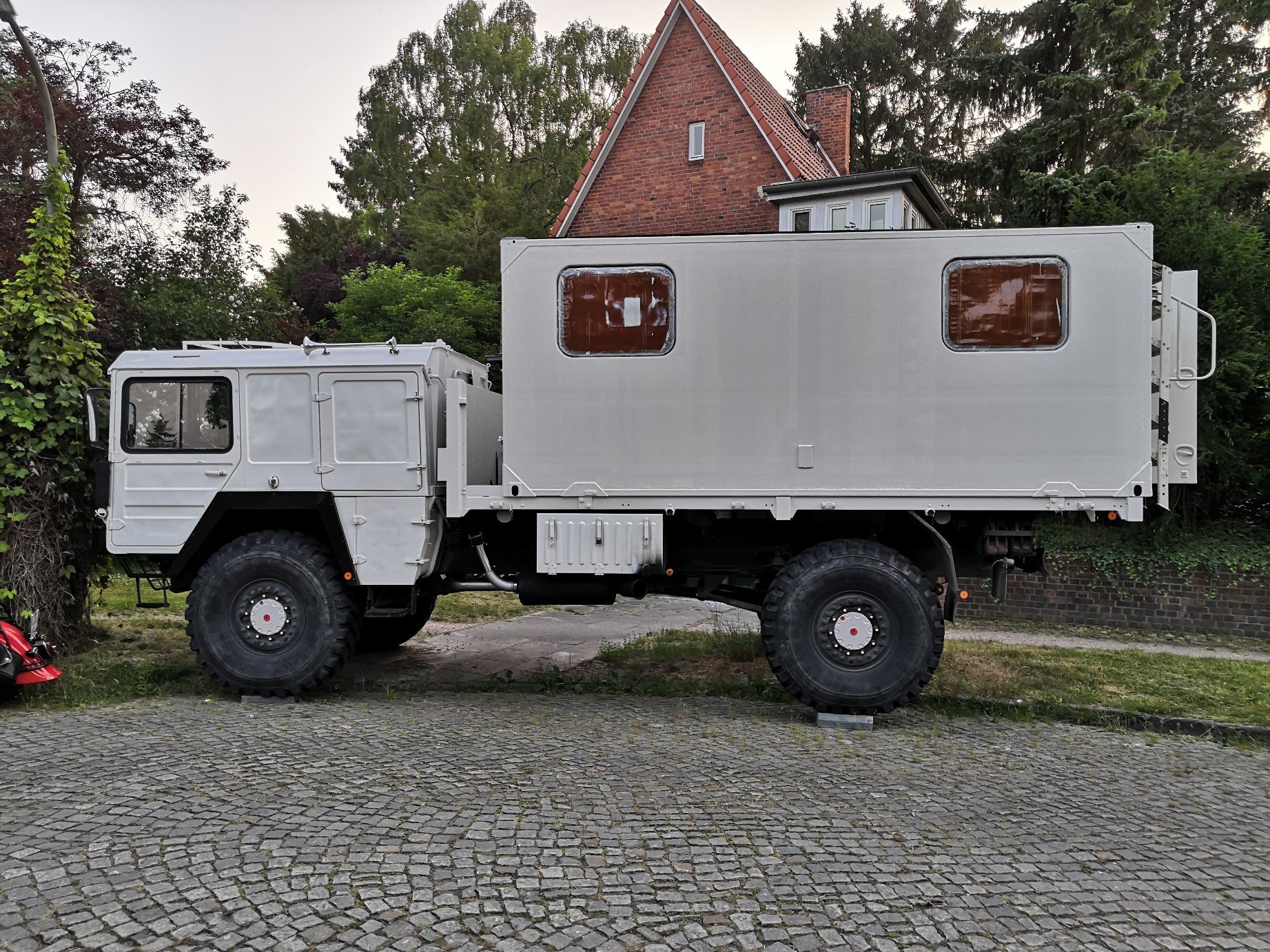

Ich kann Vollzug melden: Der Decklack ist drauf (2 Lagen Mipa 2K in RAL 9001)
Habe bei der Gelegenheit auch den Pritschenrahmen angeschliffen, 2x mit weißem Epoxidharz grundiert und 2x mit dem Mipa-Lack lackiert. Zierelemente fehlen noch, mal sehen, ob und wann die kommen. Die Leitern müssen auch noch lackiert werden. Insgesamt bin ich zufrieden :)
Das Bild täuscht etwas, die linke Seite ist eigentlich nicht so fleckig.
Gruß Simon

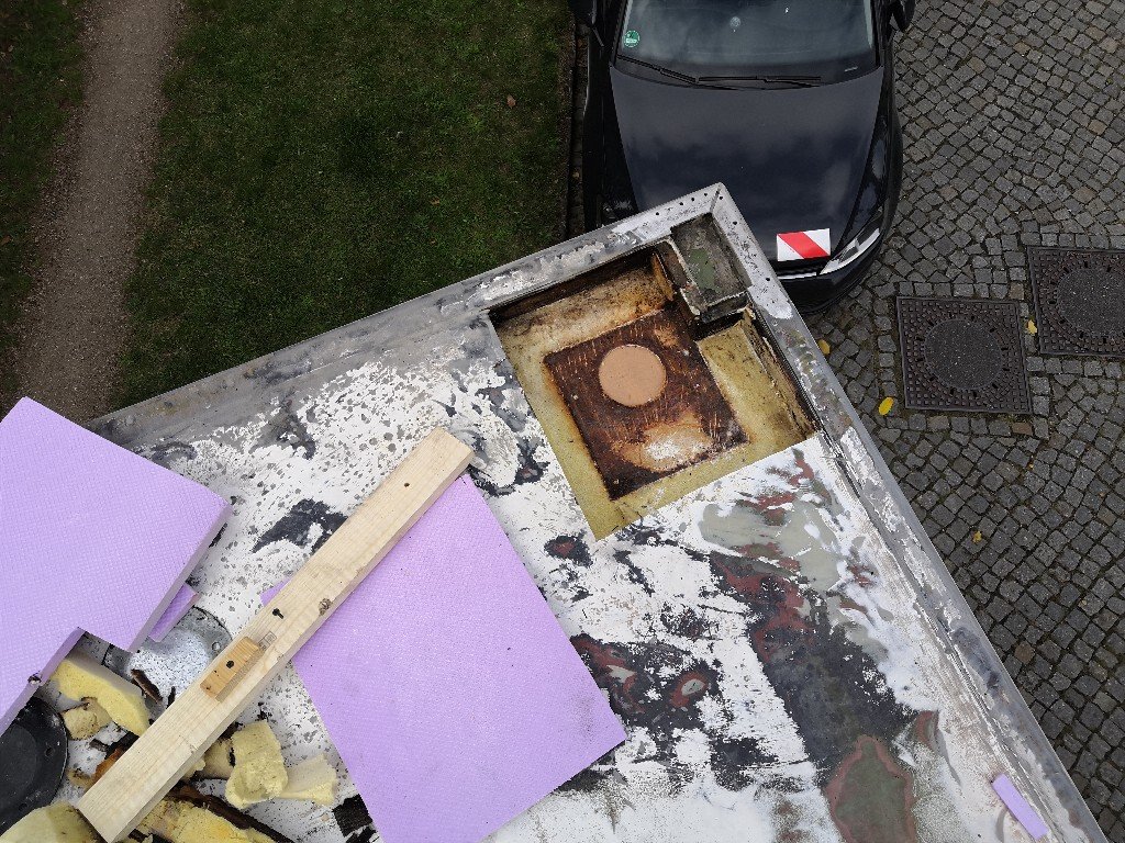

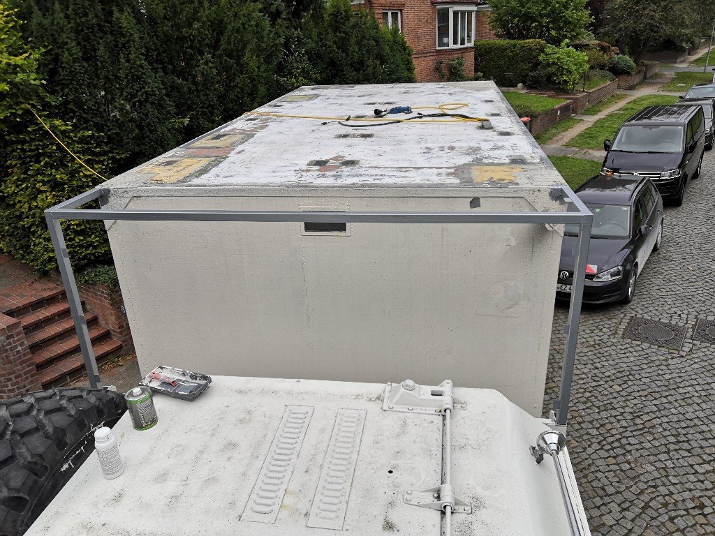

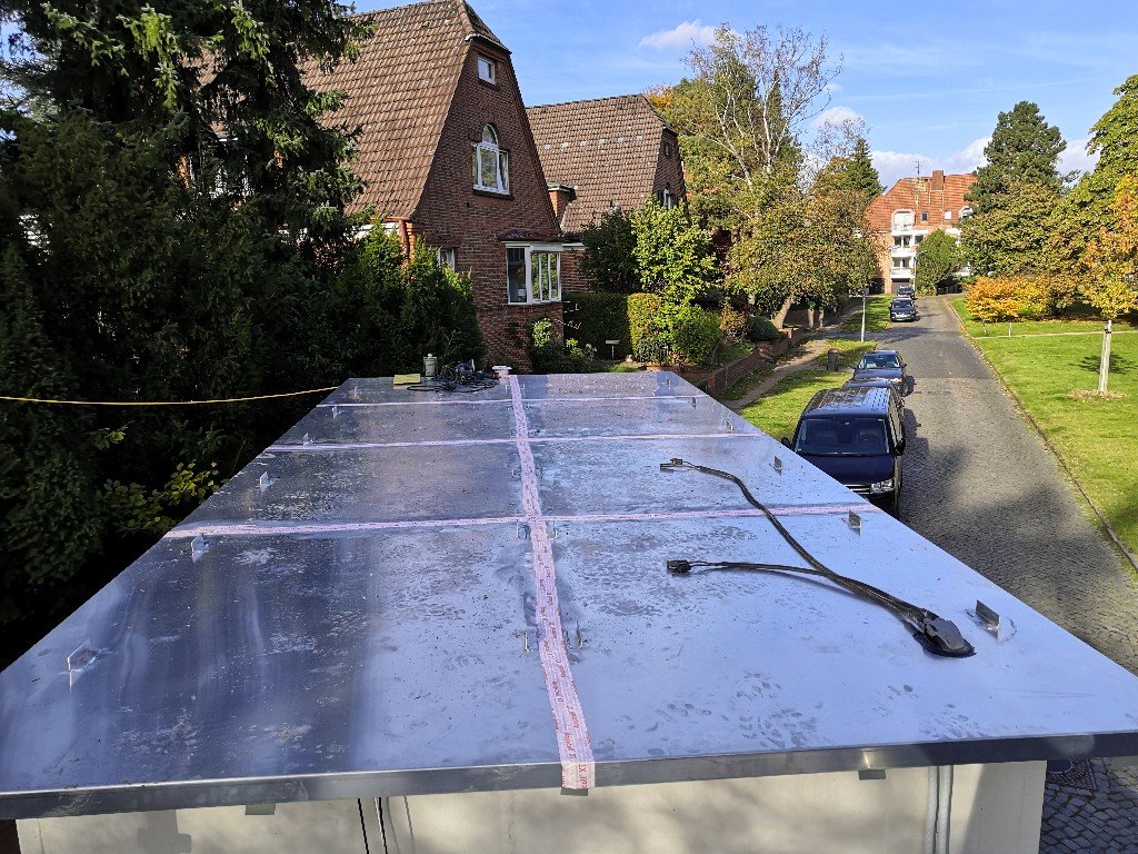

Das Dach des Koffers hatte ich vor ein paar Jahren mit einer 1K-PU-Flachdachbeschichtung behandelt, da es Probleme mit Undichtigkeiten gab. Den Mist hätte ich mir besser gespart. Ich weiß nicht, warum, aber das Zeug ist großflächig wieder abgewittert. Nach der Demontage der Solaranlage konnte man sehen, dass besonders im Randbereich der Module, wo offensichtlich Wasser auf die Beschichtung getropft ist, diese teilweise bis zum GFK komplett verschwunden war! Auch das umlaufend im PU-Material verarbeitete Vlies konnte man teilweise einfach abreißen. Ich mache nicht gerne die gleiche Sanierung zweimal. Besonders, wenn es sowas nerviges ist, wie Lecksuche und Abdichtung am Dach. Also beschloss ich, das Dach vollflächig mit 2mm Alublech zu bekleben.
Also erstmal alles, was an Beschichtung drauf war, mit dem Multimaster abkratzen. Reste mit dem Exzenterschleifer. Ich weiß nicht mehr, wieviele Stunden ich gebraucht habe, aber es hat mich eine Weile beschäftigt. Der Dänenkoffer hat noch diese doofen Ecken auf dem Dach verschraubt. Die Schrauben sund eingeklebt und total blöd zu lösen. Ich hab es irgendwann mit euner dünnen Scheibe und der 230er Flex überraschend schnell hinbekommen. Bei der Gelegenheit auch gleich den letzten Stahl-Ziegelstein der Dänen aus dem Dach entfernt und alles mit Epoxid dichtgemacht.
Stahlziegel raus
Stahlziegel raus
Dann habe ich mir überlegt, dass ich die 40cm vor dem Koffer noch mit überdachen könnte. Das hat den Vorteil, dass 2 zusätzliche PV-Paneele aufs Dach passen und den Leerraum vor dem Koffer wollte ich eh schon lange zumachen. Mal gucken, was ich da noch unterbringe. Also habe ich mir aus Quadratrohren eine Unterkonstruktion gebaut, die in die Originalen Spriegelaufnahmen der Pritsche passt. Am Koffer habe ich die Rohre angeschweißt.
Dach abgeschliffen und Unterkonstruktion gebaut
Das neue Dach besteht aus 6 Elementen, die an den Rändern des Koffers 50mm abgekantet sind. Eigentlich sollten das 3 Elemente sein, aber leider habe ich mich vermessen und die Tafeln waren 2cm zu breit. Naja, blöd, aber es hätte schlimmer sein können. Habe mit der Handkreissäge mittig 2cm rausgeschnitten. Material ist 2mm Aluglattblech. Für die Solaranlage habe ich Winkel aufschweißen lassen. Das war dumm, weil der Verzug doch nicht zu verachten ist, auch wenn die Nähte sehr kurz sind. Die Bleche wurden vollflächig mit ca 25kg Sikaflex aufgeklebt. Ziemliche Schmiererei. Wir haben dazu Schlauchbeutel aufgeschnitten und mit Zahnspachtel direkt aufs GFK aufgetragen. Ach ja, Sika Haftreiniger nicht vergessen! Die Stöße habe ich mit Ampacoll XT abgeklebt. Das ist ein dampfdichtes Klebeband für Dampfsperren. Mit dem habe ich auch schon Gartenschläuche repariert. Wenn das Druckwasser abkann, sollte es auch das Dach dicht halten.
Aludach verklebt
Aludach verklebt

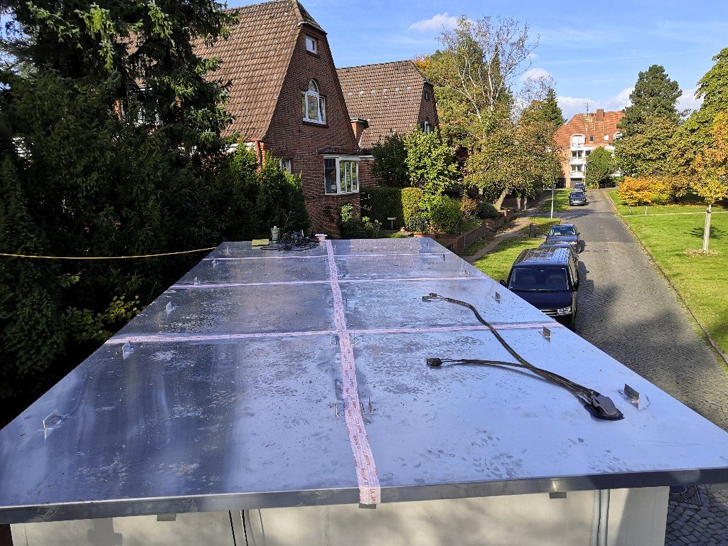

Die abgeklebten Stöße wurden dann zum Schutz des Klebebandes nochmal mit 2mm Alublech in 10cm Breite überklebt. Die Solaranlage ist inzwischen wieder montiert, Kabel für Modul 5 und 6 liegen schon. Fehlt nur noch der zusätzliche Laderegler und die letzten Module. Die Dachdurchführung geht übrigens in den Bereich vor dem Koffer. Wenn da was undicht wird, dann kommt das Wasser jedenfalls maximal vor den Koffer.

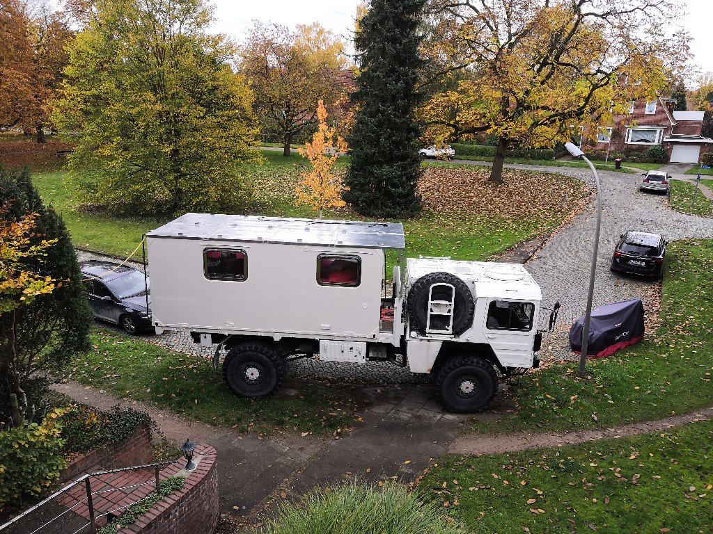

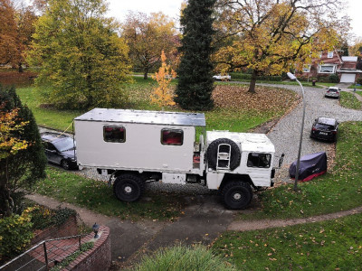

Aludach fertig, noch ohne Solaranlage
Ich habe die Gelegenheit genutzt, und das Kabel der Rückfahrkamera sowie 2 Kabel für Begrenzungsleuchten unter den Blechen zu verlegen. Umlaufend habe ich ca 5 bis 10mm Überstand zum Koffer gelassen, da eine Rundschnur reingestopft und mit Sika abgefugt. Der Dachüberstand wurde provisorisch mit einer Plane zugemacht. Das soll langfristig noch dauerhafter gelöst werden.
Provisorischer Verschluss des Dachüberstandes
Bisher bin ich aber mit dem Zwischenergebnis ganz zufrieden :)
Gruß Simon
