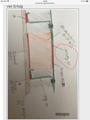

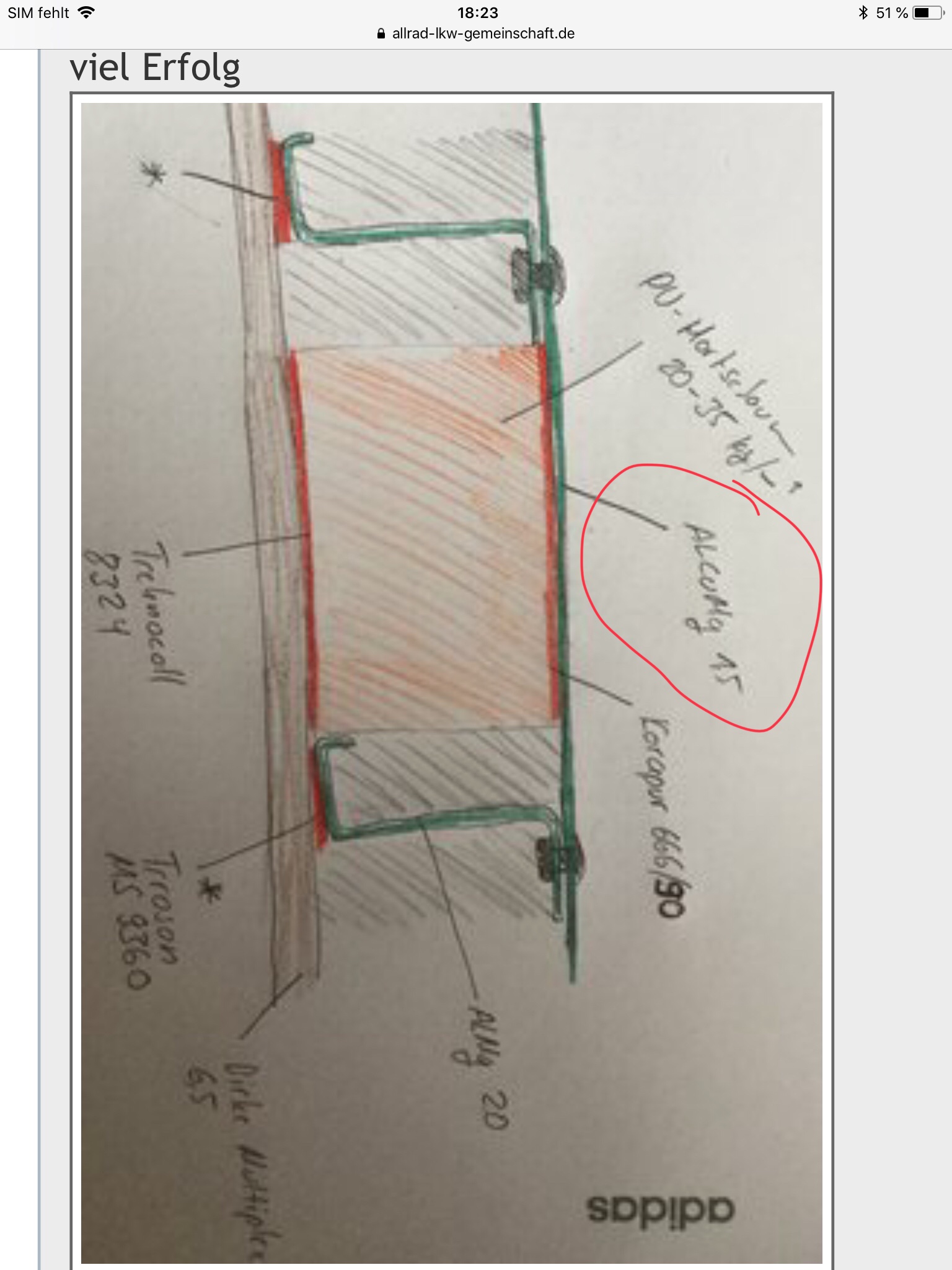

Hallo, Wandstärke beim Shelter 1,5mm:
viewtopic.php?t=81439&p=767513#p767513
Die Quadfliegs geben gerade ein wenig Einblick in die Struktur ihres neuen Aufbaus:
Dauerwerbesendung
Dauerwerbesendung

Stimmt, aber nicht zu vergleichen mit typischen Al-Legierungen. Versuch mal das Zeugs zu biegensiegerland hat geschrieben: ↑2018-09-11 15:55:54Hallo, Wandstärke beim Shelter 1,5mm:
