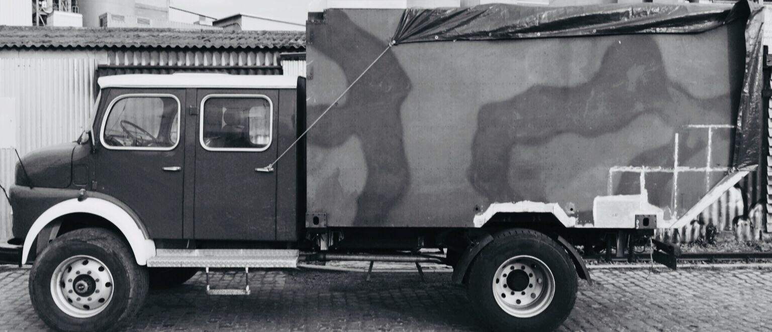

hab zwar 4,2 m Radstand, aber auch ne lange DoKa.
Der Koffer würde auch perfekt auf kurze DoKa mit 3,6m Fahrgestell passen...
Habe hier auch nen Threade über den Bau des Koffers.
Mein erstes Auto hatte was du willst, und das sah auch gefällig aus.
hier Ein paar bilder von der Weseite des Erbauers aus einem Web Archiev
Jakob
Ich bin krank,
ich hab die Schrauberitis...
Endet mit 24 Vorwärts- und 4 Rückwärtsgängen ;+)

Dein Alter gefällt mir sehr gut. Hast du zufällig noch irgendwo Maße von dem Aufbau?
War das ein kurzer?

#9 Beitrag von JRHeld » 2018-09-16 20:53:45
Nee, aber er gehört jetzt jemandem hier im Forum.
DB Canada
Ich fand den von der Optik auch sehr gefällig.
Die Bauweise war zwar offensichtlich robust, aber schwer...
Die originale Federlagerung des Feuerwehrkoffer da drunter auch nix für mich...
Jakob
