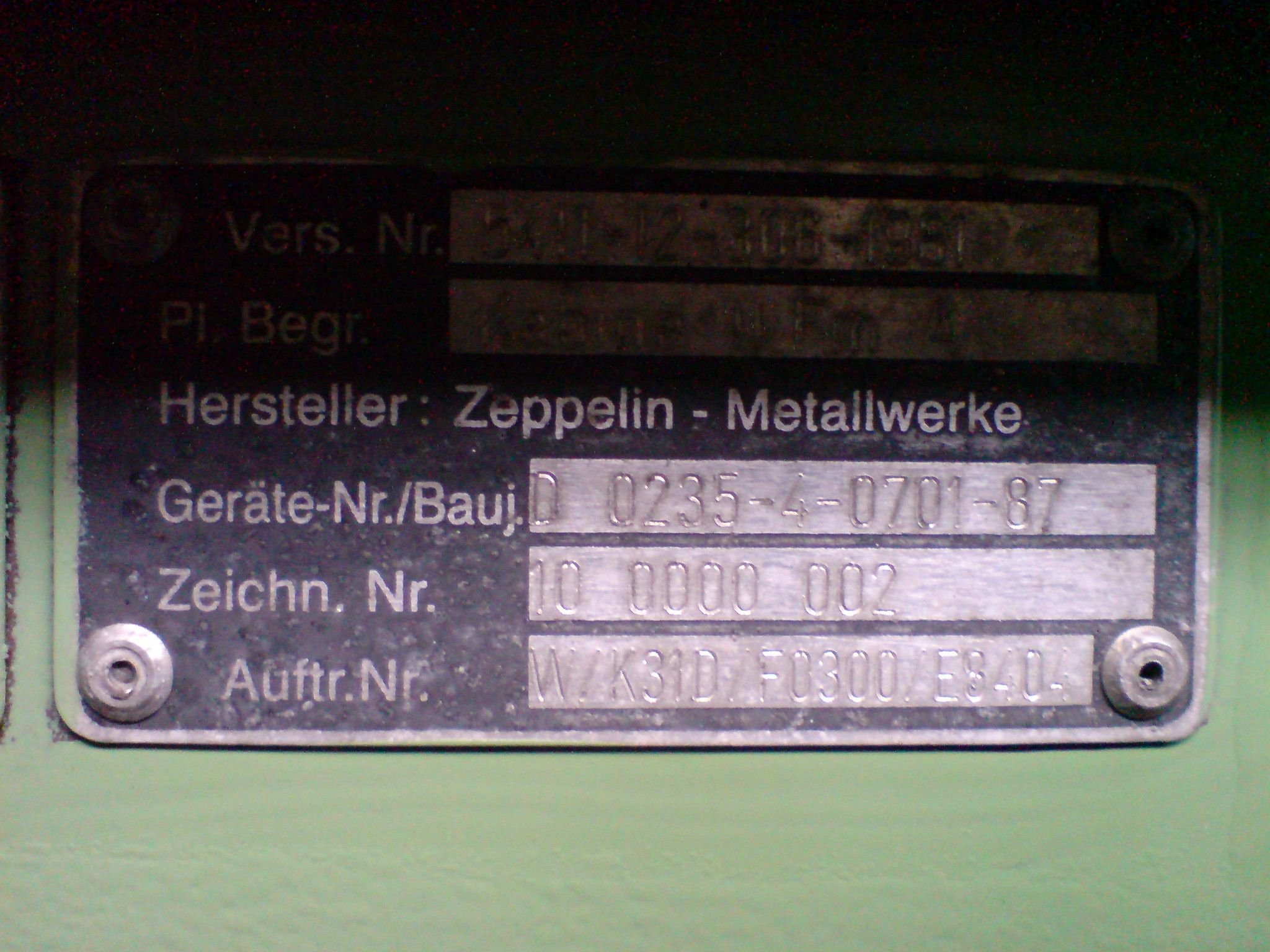

Re: Infos über Baujahr/Herstellungszeitraum von Shelter gesucht
Vielleicht auch hilfreich. Ein Typenschild einer Zeppelin Kabine mit Angabe des Baujahres 1991. (Zeppelin baute die FM II nur in Sandwichbauweise)
LG,Andy
Zeppelin-Shelter 1987
