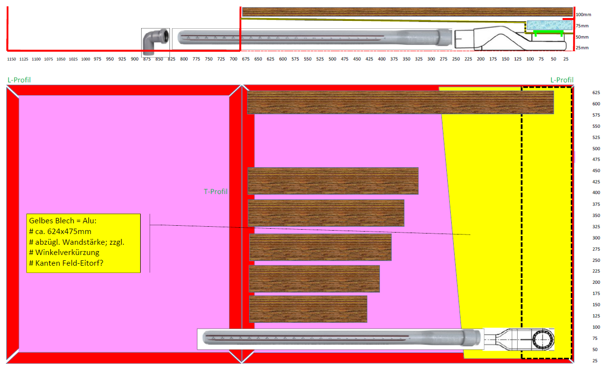

Wir stehen auch noch vor der gleichen Aufgabe, auch ein FMII.
Eine Planung geht in folgende Richtung
...ein allererster Entwurf, möglichst flachbauend [beim Draufclicken wird es vielleicht verständlicher]
Den sehr flach bauenden Siphon gibt es z.B. hier: _click_
Aufgabenstellungen:
  • sichere Funktion bei starker Schräglage (auch und insbesondere im dynamischen Fahrbetrieb) in Bezug auf Geruch- und Wasser-Rückschlag.
  • Eigenfertigung soll möglich sein
  • Winter-/Sommerbetrieb ist berücksichtigt
  • Duschewanne dient als Schmutzschleuse hinter Eingangstür
  • guter Ablauf
  • einfache Revisionierbarkeit

siegerland hat geschrieben:
2018-08-13 15:17:17
stimmt, da war ja was, schmutzig wird man ja unterwegs auch. :joke:
Aufgabenstellungen:
  • guter Ablauf

#12 Beitrag von siegerland » 2018-08-14 12:08:07
Ghostrider_FB hat geschrieben:lässt Du das Grauwasser dann in einen Tank unter dem Shelter laufen? Wie löst Du das Problem mit Frostsicherheit?
Swalley hat geschrieben:naja jedenfalls das ganze geht durch den Boden in einen Tank drunter/im Winter in nen Eimer drunter.
so stelle ich mir das auch bei uns vor!
