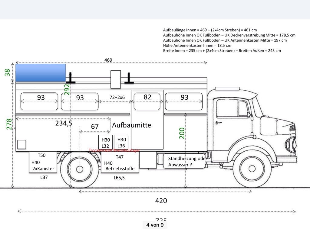

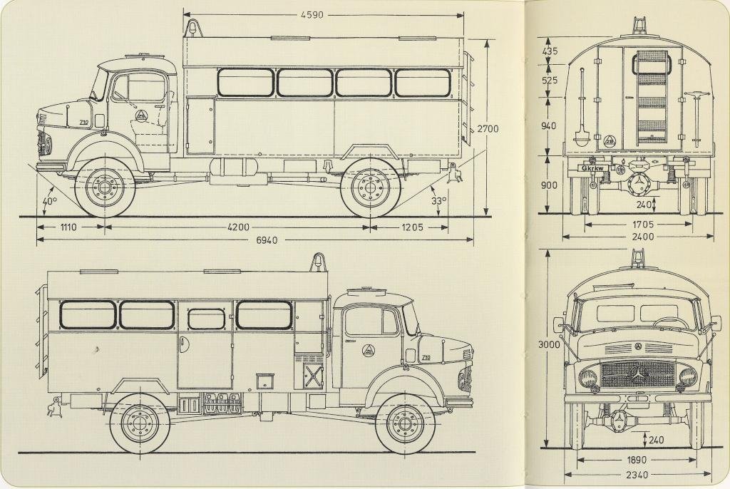

#7 Beitrag von Landei » 2018-08-13 23:41:55
Und hier der Krankenwagen:
