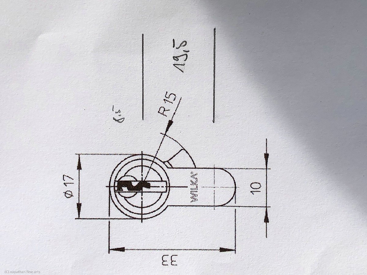

Vielleicht hat jemand das schon mal gemacht, ich bin etwas ratlos...
Die Aufgabe ist in ein Schloss das Loch für den Schließzylinder zu bekommen. Sichtbar ist nur die Metallplatte des Schlosses.
Die Abmessungen sind genormt, siehe Anhang.
Hat das jemand schon gemacht? Wie?
Oben könnte ich mir vorstellen, ein Loch mit 17mm Durchmesser (solch einen Bohrer habe ich allerdings nicht) zu bohren.
Aber dann?
Aber dann?

Das ganze ordentlich anreißen, das obere Loch bohren und ganz klassisch den Rest mit der Feile rausfeilen. Geht schneller als man denkt.

So wirklich klar ist mir die Aufgabe aus der Beschreibung nicht.
Aber aus dem was ich vermute:
- Oben ein grosses Loch bochren (Woher aber das Mass 17 kommt. kapiere ich irgendwie nicht)
- 18mm weiter unten ein Loch mit 10mm Durchmesser
- Beide Löcher mittels Säge und Feile sauber verbinden
Saubere Löcher in Blech macht man oft leichter mit einem Kegelsenker oder (wenn das Blech nicht zu dick ist) mit Lochstanzen. Sobald Du Dir mit dem Durchmesser für das grosse Loch sicher bist, schau ich gerne mal, welche Lochstanzen, was ich habe. Kann ich gegen Portoerstattung verleihen.

Danke, euch beiden! Ulf, genau das ist die Aufgabenstellung und den Tipp mit dem Kegelsenker werde ich probieren.dibbelinch hat geschrieben: ↑2018-08-10 8:46:28Aber aus dem was ich vermute:

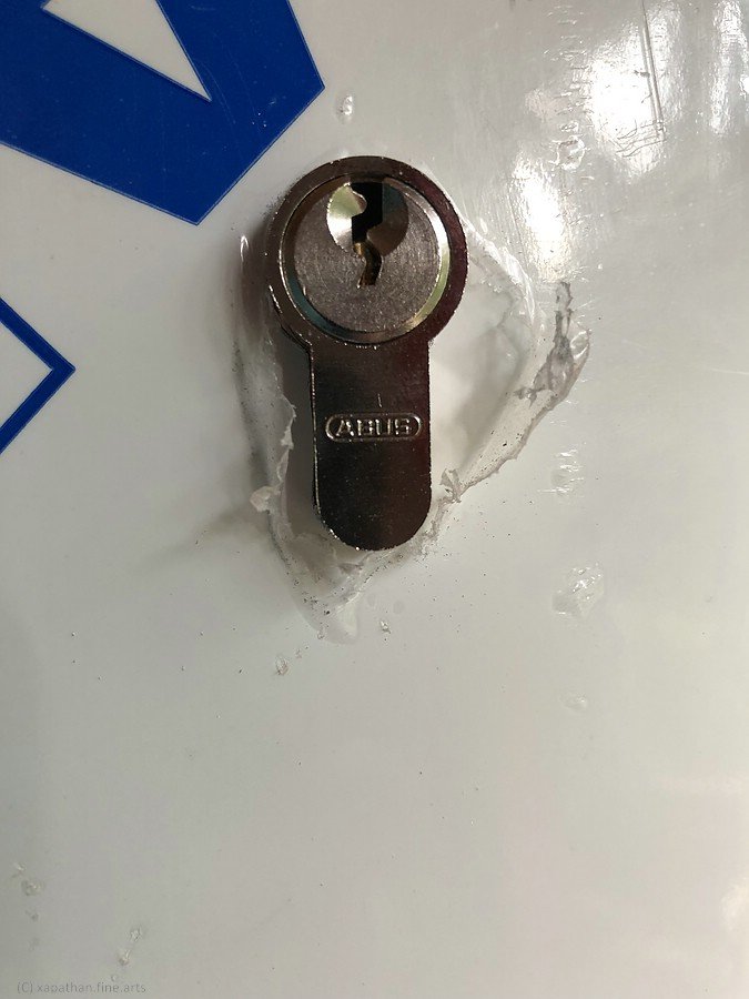

Hier noch die Lösung des Problems bzw. das Ergebnis.
Ich habe mit einem 10mm Bohrer zunächst drei Löcher übereinander gebohrt und das oberste dann aufgeweitet auf 17mm.
Der Rest war ein wenig Feilen und entgraten. Die Schutzfolie ist auf den Bildern noch drauf.
Vielen Dank für euren Input hier! Ich finde, das passt
