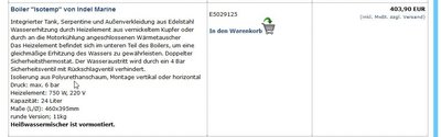

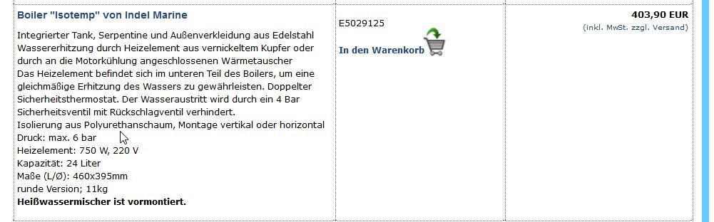

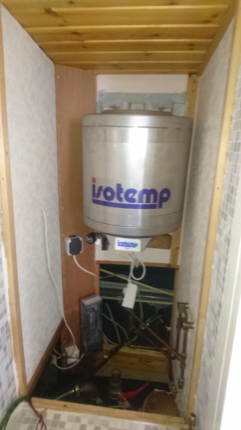

Ich hab den 24 Liter Isotemp-Boiler von Indel Marine aus dem www.Segelladen.de im Boot verbaut. Der reicht für zwei Duschgänge und ist komplett aus Edelstahl. Der Vormischer ist bereits montiert und im Preis enthalten!
Ich bin sehr zufrieden damit. Wenn man den komplett geleert hat und er neu aufheizen muss (elektrisch) dauert es etwa 30 Minuten bis er wieder heiß ist. Die Dämmung hält das Wasser etwa einen Tag lang warm.
Bauraumbedingt habe ich ihn senkrecht montiert, wenn man ihn legt soll er noch schneller aufheizen da die Heizwendel dann unten liegt.
Gruß Alex!
