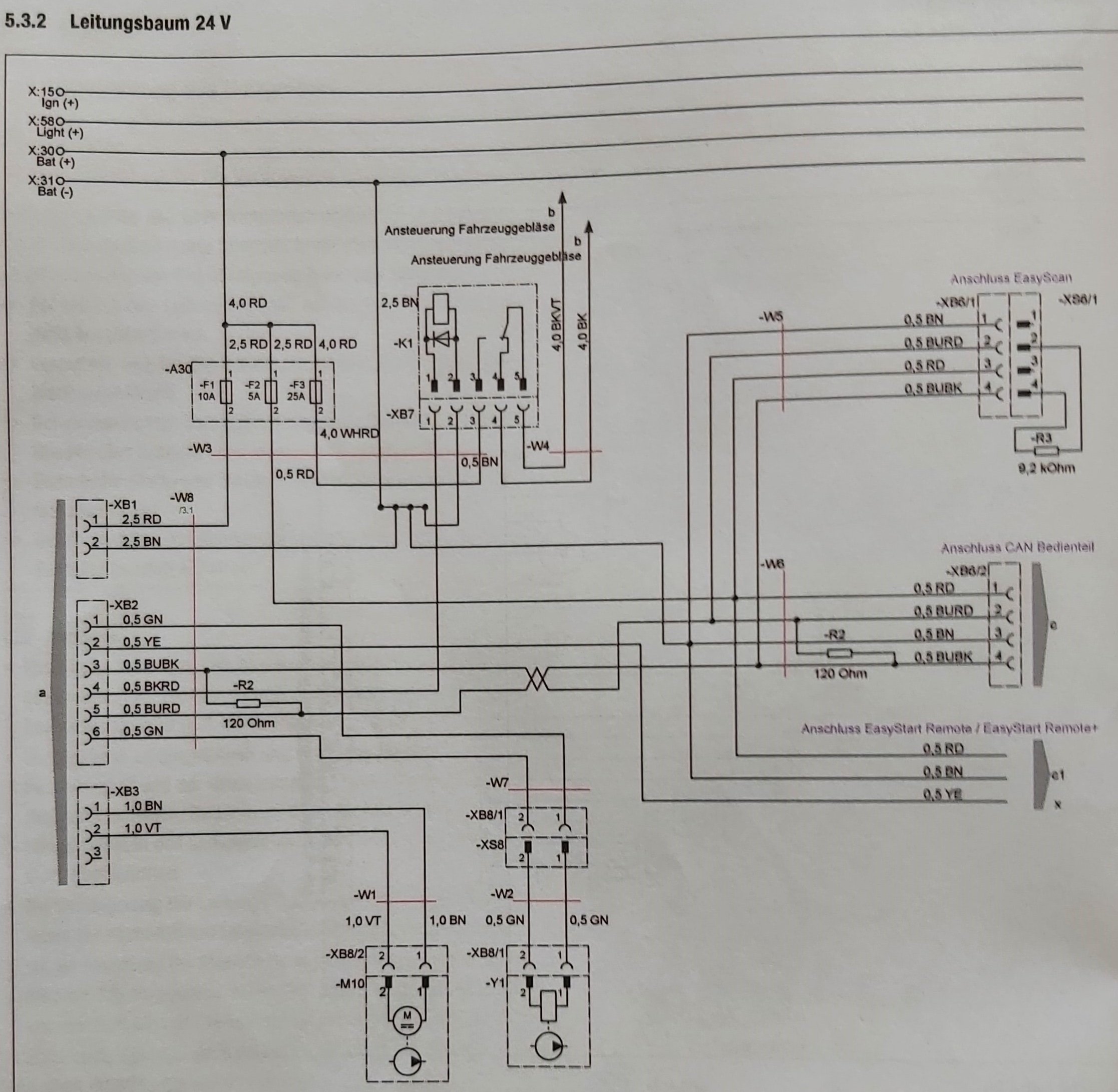

Hallo zusammen!
Ich bin auf den Thred gestoßen weil ich gerade meine S3 CS D5L 24V (S-Nr 43494SL) in Betrieb genommen habe. Bedienteil ist das Easystart Pro. Egtl wollte ich die Heizung via Thermostat-Relais schalten, finde aber keine Möglichkeit, die Heizung mit einem externen Schaltkontakt zu starten. Via Easystart Pro läßt sich ja keine Temperatur einstellen. Nun meine Frage:
Welcher Kontakt ist der S+ der hier erwähnt wird?
Hier der Schaltplan meiner Hzg. Vlt kann mir jmd helfen.
Vielen Dank und VG - Alex

Du musst Braun-Rot von dem 3-poligen Abschluss überbrücken, dann startet die Heizung. Ich hab das Ganze über einen Shelly 1 gemacht und dazu ein kleines Programm auf einem Raspberry Pi 4 mit Iobroker, also eine klassische Hausautomatisierung. Damit schalte ich dann auch das Licht und die Pumpen
Norbert

Sind das die Kontakte 1 und 3 vom CAN Bus Kabel? Dh ich kann dort ein Relais parallel anschließen!?funcarv3r hat geschrieben: ↑2023-05-27 21:56:19Du musst Braun-Rot von dem 3-poligen Abschluss überbrücken, dann startet die Heizung. Ich hab das Ganze über einen Shelly 1 gemacht und dazu ein kleines Programm auf einem Raspberry Pi 4 mit Iobroker, also eine klassische Hausautomatisierung. Damit schalte ich dann auch das Licht und die Pumpen
Sorry, aber will halt keine Teile schrotten
VG Alex
Re: Kaufberatung Eberspächer
Hallo!funcarv3r hat geschrieben: ↑2023-05-27 21:56:19Du musst Braun-Rot von dem 3-poligen Abschluss überbrücken, dann startet die Heizung. Ich hab das Ganze über einen Shelly 1 gemacht und dazu ein kleines Programm auf einem Raspberry Pi 4 mit Iobroker, also eine klassische Hausautomatisierung. Damit schalte ich dann auch das Licht und die Pumpen
Also wenn ich mir den Schaltplan ansehe, dann sieht es doch sehr nach einem klassischen Kurzschluß aus wenn ich Braun und Rot überbrücke!! Oder verstehe ich da was komplett falsch!?
Gruß - Alex

Hallo zusammen!
Also, die Anfrage bei Eberspächer ergab folgende Lösung:
Der Kontakt 2 am Steckkontakt XB2 ist quasi der Schaltplus Kontakt. Wenn hier die Spannung (in meinem Fall 24V) angelegt wird, schaltet die Heizung ein. Spannung weg, Heizung geht wieder aus. Das bei mir bereits vorhandene Easystart Pro kann parallel angeschlossen werden. Der Schaltplus übetschreibt die Signale vom Easystart Pro. Theoretisch ist das Easystart Pro nicht für meine Zwecke notwendig. Ich will es aber trotzdem parallel anschließen, weil ich damit die Fehlermeldungen auslesen und somit bei Störungen auch Fehler besser eingrenzen und finden kann.
Ich werde das die nächsten Tage auch testen.

Hallo zusammen!
Der Test mit dem Schaltplus hat sich durch verschiedene Dinge deutlich verzögert, verlief aber durchaus positiv.
Heißt also, die Heizung läßt sich durch Anlegen der Spannung an Kontakt 2 am Steckkontakt XB2 einschalten. Wenn die Spannung wieder getrennt wird, schaltet die Heizung wieder aus.
Genau wie ich das für meine externe Schaltung mit Thermostatregelung benötige.
Grüße - Alex
