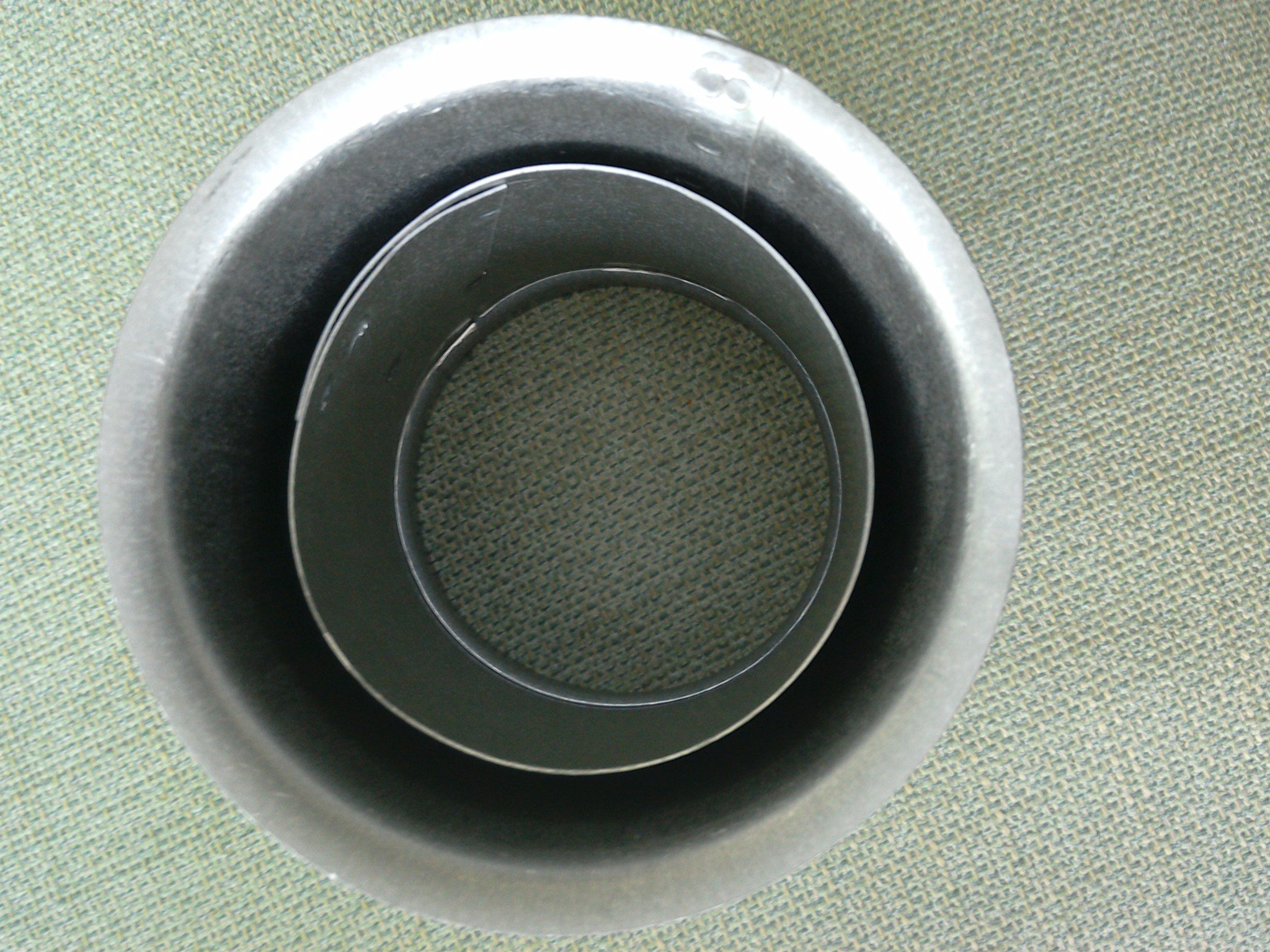

Habe heute im Baumarkt dieses doppelwandige Rohr gefunden. 6,49 €.
85mm aussen, 70mm innen.
Da werde ich das Heizungsrohr durchführen und mit Steinwolle oder Kaninchendraht als Abstandhalter versehen. Danach das gute alte Silikon.
