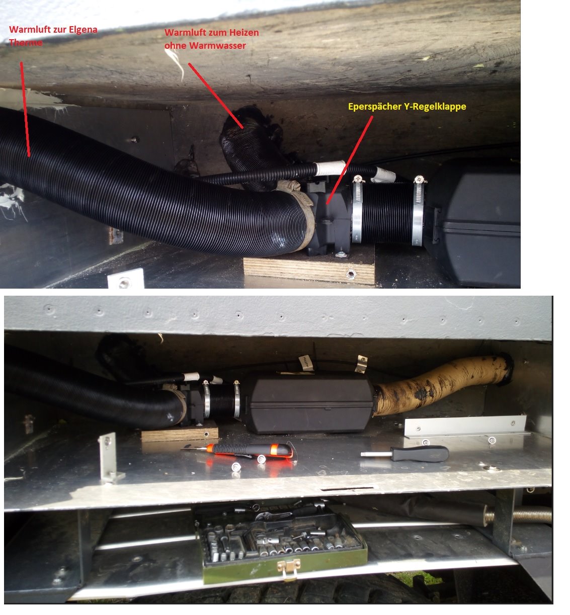

- Beiträge: 1051
Re: Probleme mit Planar 2D
Hier noch einmal ein paar Bilder von meiner Einbausituation. Das Fach hat vorne noch einen Deckel.
Nachdem ich im Innenraum bin, ging ich bis gestern mit einem 90°-Bogen in die Therme, danach wieder mit einem 90 ° Bogen zum zweiten Y-Stück und dann erst raus. Das sind wohl 2 90°-Winkel zu viel, was die Standheizung sich überhitzen lässt. Also gestern das ganze gedreht - nun habe ich zwar keine 90° Bögen mehr, musste aber (platzbedingt) auch die nach der Therme nachgeschaltete (zweite) Y-Regelklappe einsparen. D.h. wenn ich warmes Wasser will heize ich meinen Innenraum mit.
Ich weiß, das ist jetzt nicht perfekt reicht aber erst mal. Bei 30° - Außentemperatur brauche ich auch kein heißes Wasser. Ich denke aber ich werde mir wohl doch noch einen Wechselrichter zulegen. Dann kann ich zumindest während der Fahrt die Therme mit aufheizen. (500 Watt)
mfG
SD
mfG
SD
