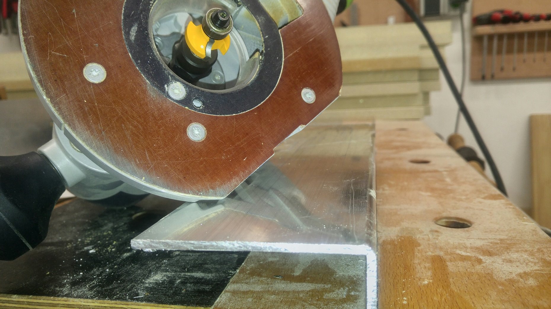

Wegen der Kanten:
Ich werde 1-2 Abrundfräser in der Tod schicken und am Ende einmal mit der Oberfräse drüberfahren.
R5 nimmt mir Zuviel Material bei 3mm, aber wenn ich mit R3 oder R4 den guten Willen Zeige wird der TÜV hoffentlich nicht allzu hart urteilen... :angel:

Habe jetzt mal versucht wie das rauskommt wenn ich mit dem Fräser (R5) drüberfahre.
Bleibt noch genug Material dran und es fühlt sich gleich viel besser an.
Danke dir!
