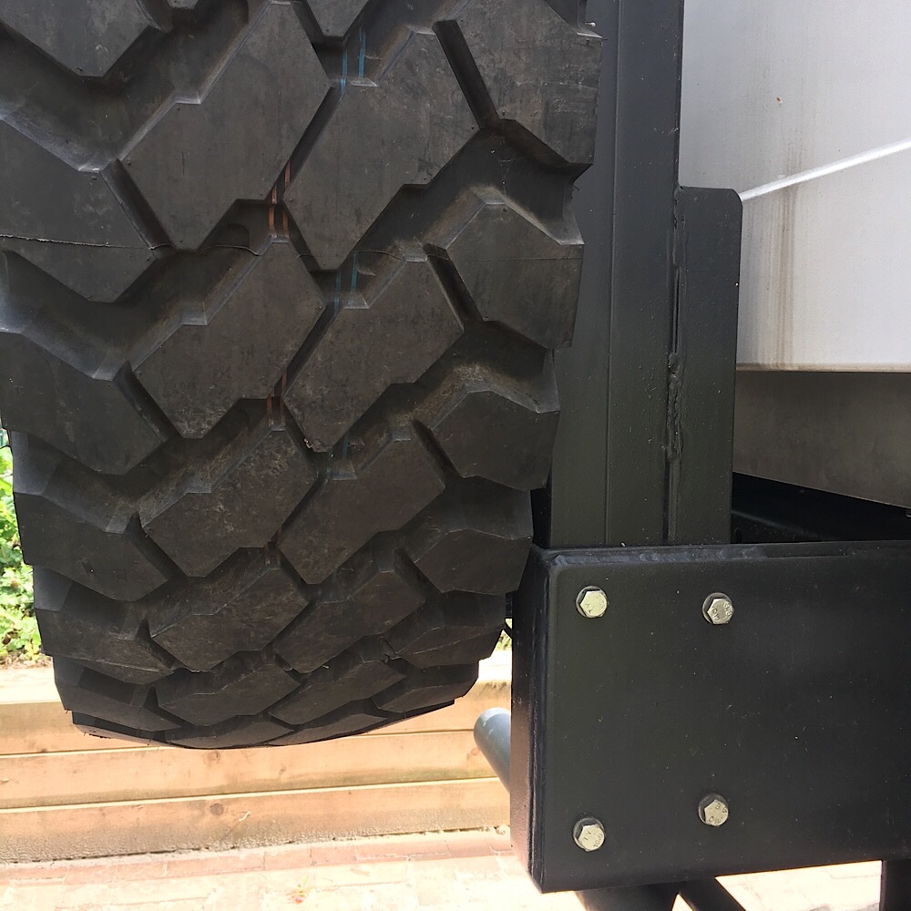

Da ich nun schon über ein Jahr mein Reserverad fest am Heck montiert fahre, und im Notfall das Rad nur mit großen Problemen dort abnehmen und wieder befestigen könnte, wollte ich einen absenkbaren Heckträger der neben dem Reserverad auch ein Motorrad bis 200 kg aufnehmen kann. Da alle Betriebe zur Zeit ausgelastet sind und entsprechend wenig Lust auf so einen Kleinauftrag haben, bin ich mal auf die Suche im www gegangen und habe das hier http://hydralift-usa.com/
gefunden. Kennt einer das Teil? Taugt das was, insbesondere abseits amerikanischer Highways? Es gibt einen Händler in Deutschland der das vertreibt. Oder welche Alternativen gäbe es als schnelle Lösung?
Knut
Knut

Re: Heckträger Hydralift
Da sollen auch veritable ATV drauf transportiert werden. Und wenn ich mir die Rechtsprechung in USA in Bezug auf Produkthaftung vor Augen halte, so kann ich mir nicht vorstellen das die riskieren dass ein ATV von deren Träger purzelt und es zu Verletzen oder gar Toten kommt
https://youtu.be/GSnwIOBzihM
Knut

- Beiträge: 1073
Ich will ja jetzt kein Spielverderber sein, aber Euch sind schon die Richtlinien für Unterfahrschutze bekannt, oder?
Danach ist ein hinterer Unterfahrschutz grundsätzlich für alle Kraftfahrzeuge und Anhänger vorgeschrieben, bei denen das Fahrgestell mehr als 55 cm über der Fahrbahn liegt oder der Abstand des Fahrzeugendes von der Hinterachse mehr als ein Meter beträgt. Und der hinterste Punkt (also der Heckträger) darf bis zum Unterfahrschutz max. 600mm entfernt sein. Da werdet Ihr wohl mit den angedachten Konstruktionen drin liegen. Nun wird die EU-Regelung die US-Hersteller relativ wenig interessieren (wobei auch diese den sogenannten Mansfield-Bar kennen müssten) .
Auch gibt es ja Ausnahmen - Stichwort: "... dem Verwendungszeck entgegen stehen" Der ein oder andere in diesem Forum hat wohl den TüV schon rumgekriegt, dass er das einträgt. Wenn einem aber ein PKW hinten unter den Heckträger rauscht und dann die Polizei ermittelt, weil der Fahrer geköpft wurde, möchte ich nicht in der Haut des Fahrers stecken und noch viel weniger in der des TüV-Prüfers.
Ein Metallbauer baut Euch alles - ob der TüV das dann absegnet ist nicht sein Bier. Und wenn Ihr den Heckträger bei der Prüfung abbaut, dann seid Ihr eh die ärmsten Schweine, wenn was passiert.
SD
Vergleiche hierzu:
https://eur-lex.europa.eu/legal-content ... 31970L0221
https://www.sgs-tuev-saar.com/images/pd ... schutz.pdf
SD
Vergleiche hierzu:

die Frage hierbei ist wohl eher: Gilt der Heckträger dann als Ladung oder wird dieser fest mit dem Fahrzeug verbunden und definiert damit die Farzeuglänge neu.
Wenn der Heckträger als Ladung befestigt ist - also mit Schrauben lösbar / in Containerlocks oder ähnlichem - fällt eigentlich der Punkt weg. Denn dann greift ja der §22 StVO, der die Ladung regelt.
Gruß Clemens
Also nach der Definition wäre es dann Ladung weil die Rahmenverlängerung geschraubt ist ??
Knut
Knut
Ich habe schon mal mit dem gedanken gespielt ne ladebordwand zum heckträger umzubauen, müsste ja eigentlich auch gut gehen....
Servus Claus,
hier kommts wohl auch immer etwas auf den Wohlwollen des Prüfers / des Polizisten an.
Einerseits ist eine Schraubverbindung als lösbare Verbindung gesehen und muss mit Bordmittel zu lösen sein. Andererseits wird das dann mal als fixe Verbindung angesehen.
Ich meine, dass hierzu im Forum auch schon einmal die Debatte war, da jemand seinen Shelter verschraubt und damit nicht dauerhaft verbunden hat. Er musste dann zur Eintragung des Fahrzeuges als Womo sämtliche Schrauben mit einem Schweißpunkt heften.
Mein Tüv Mensch hatte mir zu der Aussage mit der Ladung damals gesagt: Wenns geschraubt ist, ists lösbar. Wenns lösbar ist, ists Ladung.
Wer schonmal ein Containerlock gelöst hat, das einige Zeit der Korosion ausgesetzt war weiß: ohne Werkzeug ists schwer bis nicht machbar. Aber auch hier gilt der Container als Ladung.
Ich denke es kommt einfach immer sehr darauf an, wie weit man das Ganze auf die Spitze treiben muss und in welchem Ermessensspielraum man sich hier befindet. Ob es sich jetzt um ein Reserverad handelt, das für das Fahrzeug mitgeführt wird und die Konturen des Fahrzeuges punktuell verändert, oder ob es ein Motorrad oder sogar ATV auf einer Bühne ist, das über die gesamte Breite das Fahrzeugs um mindestens 50cm verlängert wird wohl auch eine Rolle spielen.
In meinen Augen ist hier das Hauptproblem, dass die einen Prüfer hier eher wohlwollend sind (so wurde mir gesagt dass ich das als Ladung ansehen könne, wenn ich das Reserverad am Heck befestige) - andere sehen hier aber eine Verlängerung des Fahrzeuges.
Gruß Clemens

Ganz so schön reden braucht man sich den gefertigten Träger auch nicht.
Die Vielzahl der hier verbauen Heckträger sind selbstgebaut, von einem verlorenen Rad habe ich noch nie etwas gehört.
Vom Heckträger von Maxd dessen Konstrukteure es nicht gebacken bekommen dass Teil haltbar zu machen, dagegen schon.
Ein hoher Preis und eventuell Gewährleistung sind keine Garantie für ein hochwertiges Produkt. Das kann der Tüftler der sich wochenlang Zeit nimmt und für sich selbst und ohne Gewinnabsicht baut, in vielen Fällen mindestens genauso gut.

Kein Shelter sondern normale neue 60 mm GFK Kabine. Das bedeutet RAhmenverlängerung und entsprechenden An- und Aufbau. Dabei sollte die Hinterachslast auch im Auge behalten werden. Klar gibt es Autodidakten die das alles selbst können und nicht schlechter als gewerbliche Betriebe. Ich kann es nicht. Ergo muss ich es machen lassen. Und ob man für die Summe dann irgendwann irgendwo lange schön leben kann ist dann secundär. Das sind die gleichen Argumente wie die der Freunde und Familie als ich den Lkw bauen lies. „ Man für das Geld kannst ja 15 Jahre regelmäßig Luxusurlaub machen „
Klar könnte man. Und ?
Knut

Die kann man dann hinten auf die Rahmenverlängerung montieren > fertig....
Nimmt Dir wahrscheinlich jeder TÜV Prüvfer sofort ab, weil es sich tausendfach bewährt hat.
Nur für den Fall, dass gebraucht, einfach und preiswert eine Option für dich ist.
Oli es geht leider nicht nur um das Reserverad, da bekäme ich sicher eine günstige Lösung hin. Es soll auf jedenfall eine Enduro mit. Und da diese auch für mehrtägige Ausflüge zu zweit sein soll, also auch etwas Gepäck tragen muss , scheiden kleine 125er oder 259er ebenso wie Hardcore Enduros aus. Denke so knapp unter 200 kg wiegen die Teile alle.
Knut
Knut
Für ein Moped ist so etwas ablenkbares natürlich ideal....
Du wirst eine Lösung finden...
