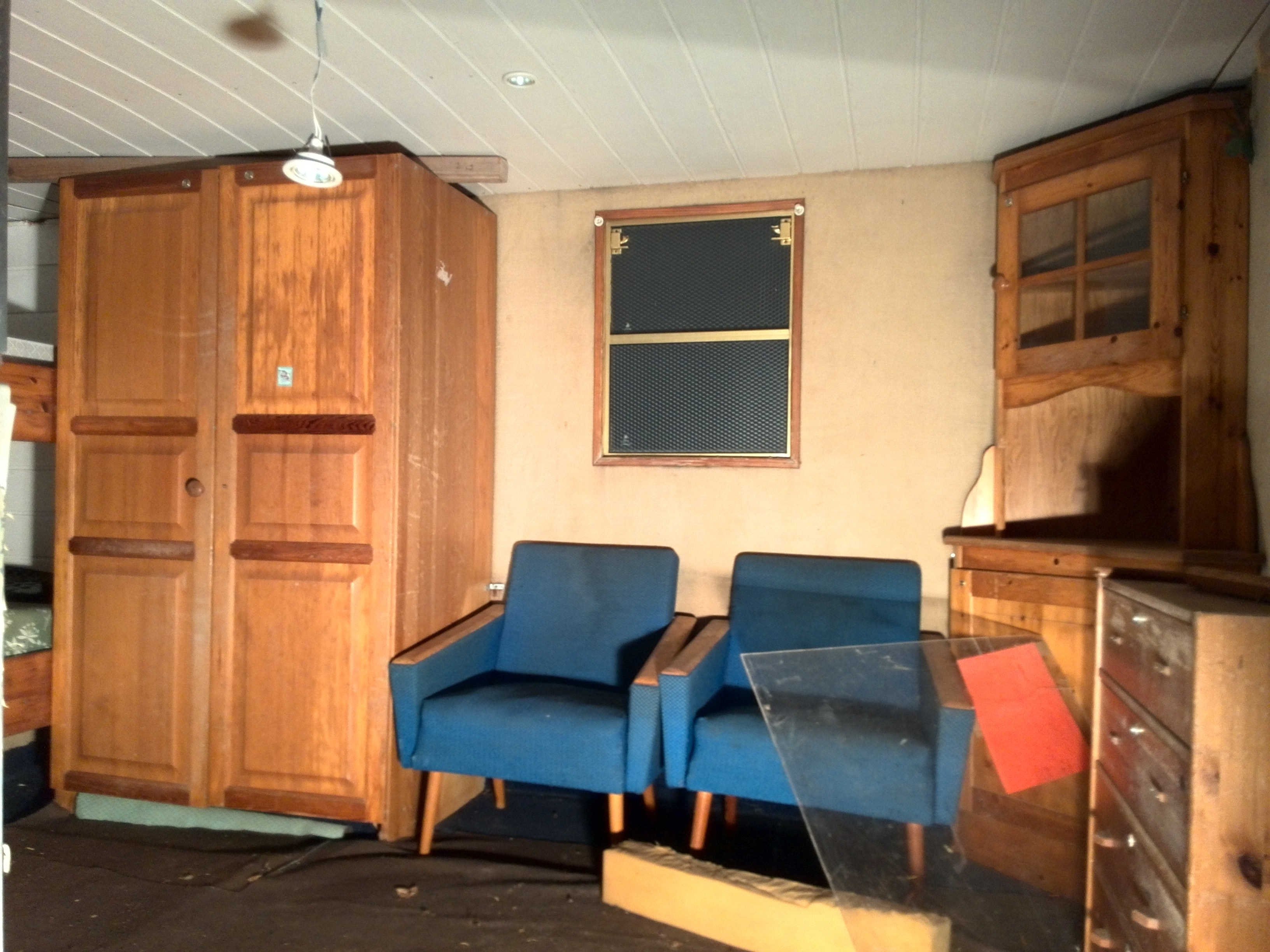

So, endlich geht's mal voran.
Nachdem wir uns letztes Jahr im April das passende Fahrzeug zugelegt haben, MB 1113 THW GKW mit kurzer DoKa,
über 1 Jahr nach einem bezahlbarem, halbwegs schnell erreichbarem Arbeitsplatz gefahndet haben, habe ich letztes
Wochenende endlich den fast genau passenden Koffer nach 9 Monaten beim Verkäufer abgeholt...
Es handelt sich um einen "Schausteller-Koffer", Alublech auf Aluspanten geklebt/genietet, 4m lang, 2,50m breit, 2,10 hoch(außen).
Der original Grundrahmen aus 10cm hohen Stahlprofilen sitzt zwischen den Wänden, der Plan ist das ganze Ding herauszutrennen,
an die Wände Alu-Winkel zu kleben/nieten und von unten eine Siebdruckplatte aufzukleben, um die fehlenden 10cm Höhe zu gewinnen.
Das ganze soll dan auf den verbreiterten/verlängerten original Zwischenrahmen des GKW-Aufbaus geschraubt werden.

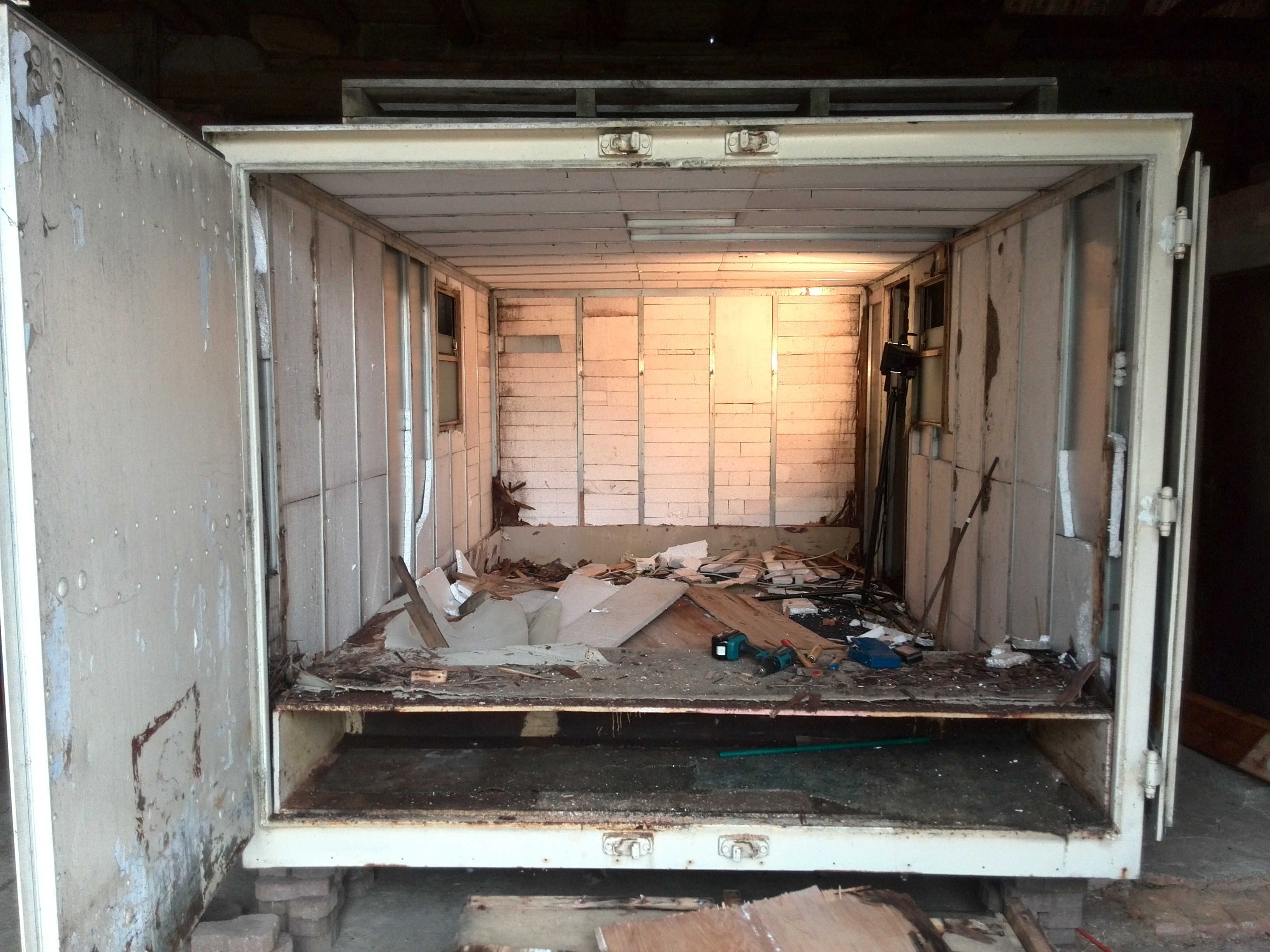

Gestern habe ich mit einem Kumpel angefangen das Ding zu entkernen:
Was man bis jetzt erkennen kann ist die Grundsubstanz gut erhalten, eine undichte Stelle, am Übergang zum Rahmen der hinteren Koffertüren, wurde bereits gefunden.

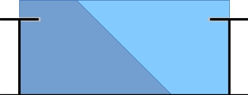

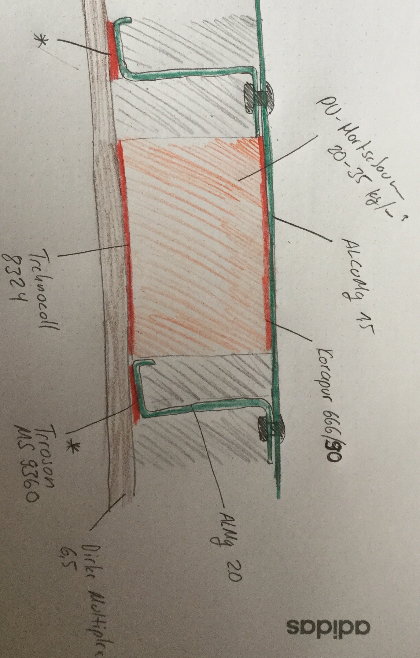

Ich habe da mal was gezeichnet (nicht maßstabsgetreu):
schwarz = Alu Außenhaut und T-Profile Spanten
blau=PU-Dämmstoffplatten (alukaschiert)
grau=Ausfräsung für T-Profile
Die Platten sollen in der Mitte im 45° Winkel geteilt werden.
Ich denke die Platten sollten mit einer Kreissäge und Oberfräse leicht zu bearbeiten sein.
Man muß halt ausprobieren, ob die obere Platte so einfach reingleitet, oder ob der Winkel für die Teilung noch flacher sein muß.
sascha71
Beiträge: 274
Wohnort: Mainz
Re: Projektvorstellung Schaustellerkoffer auf Kurzhauber
#8 Beitrag von sascha71 » 2018-07-21 7:18:10
Mit einer Seite bist du noch hinterschnittig oder willst du diese eindrehen?. Ich bin mir nicht sicher ob man so genau mit den Dämplatten arbeiten kann Bzw. das Umfeld Dimensional genau genug ist.
Alternativ wäre die Platten aufzukleben und die Hohlräume nachträglich auszuschäumen.
Als Kleber kannst du alle Systeme nehmen, auch Dispersionskleber, musst halt nur schauen das die Verbindung von Haut zu Isulierung hält ...Oberfläche , Temperatur, Haltbarkeit..... usw.
In der Regel muss ein Gesamtsystem funktionieren
damit ein Vorhaben erfolgreich ist. Meistens sind die einfachsten Lösungen die besten.
Viel Erfolg

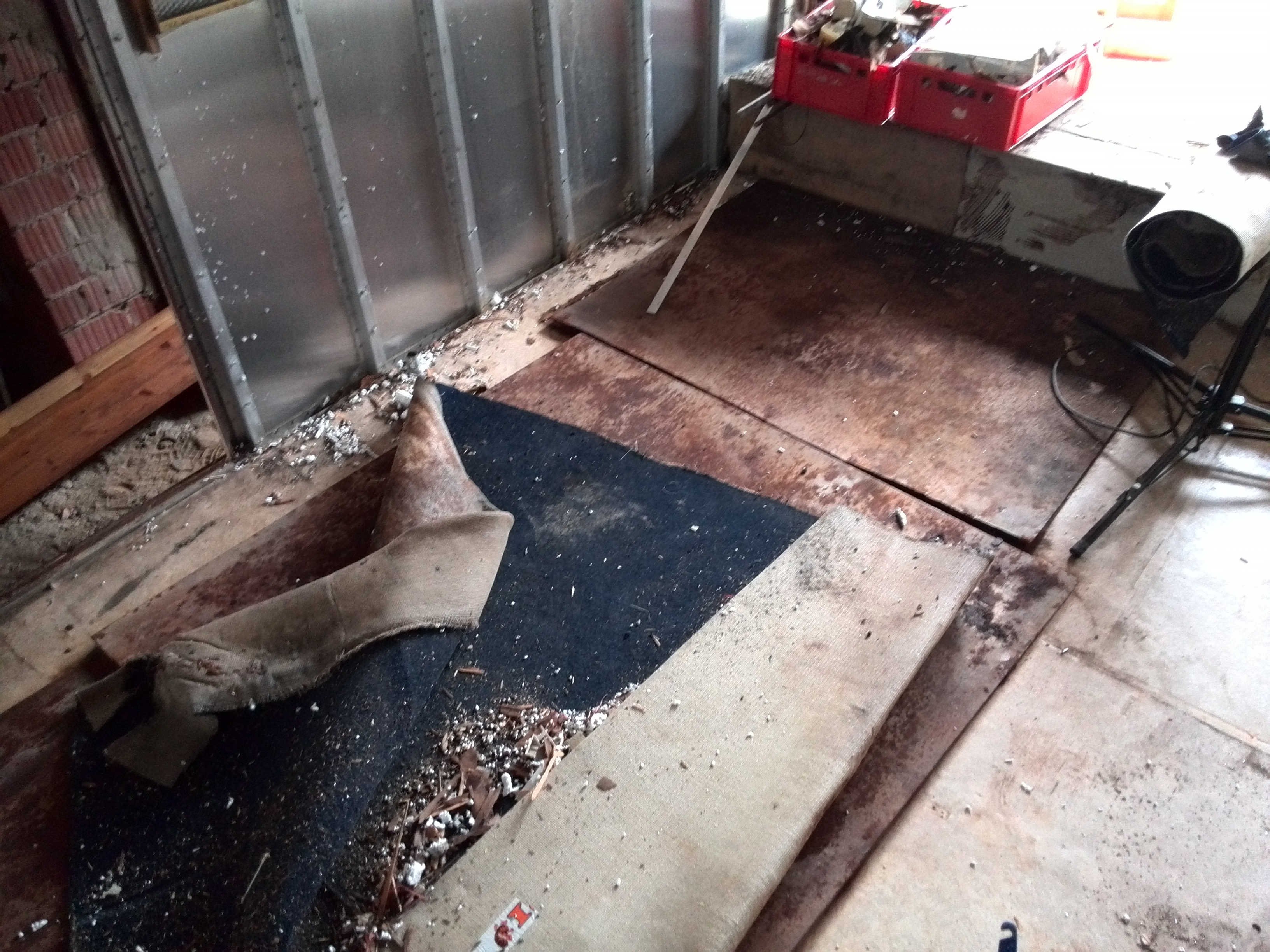

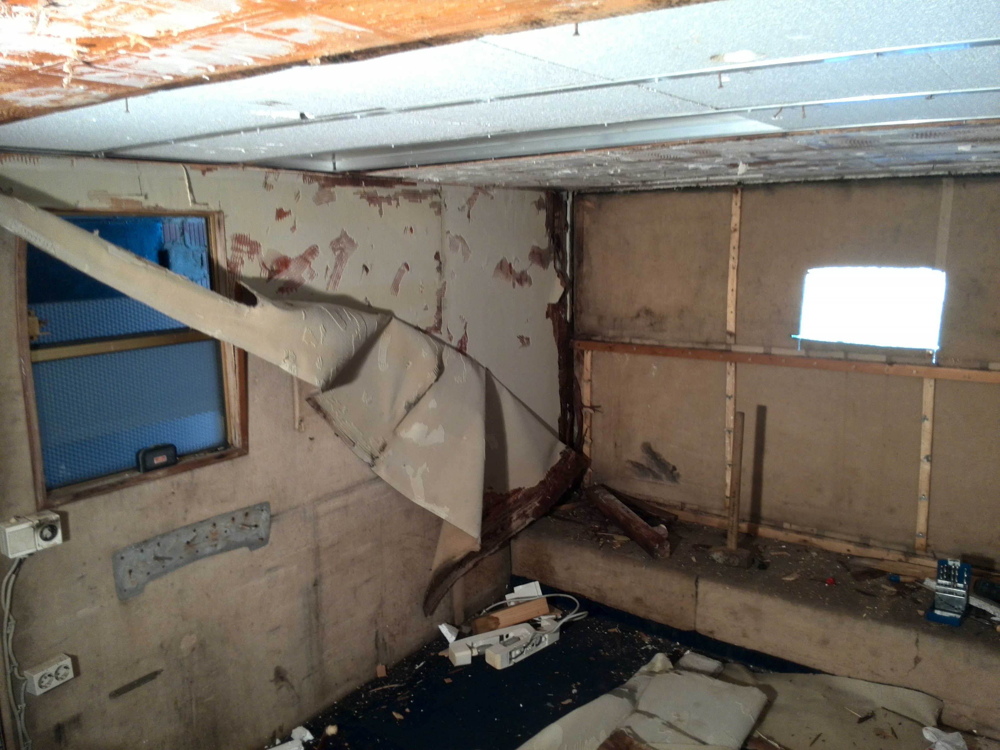

#9 Beitrag von Jan31 » 2018-07-22 16:47:21

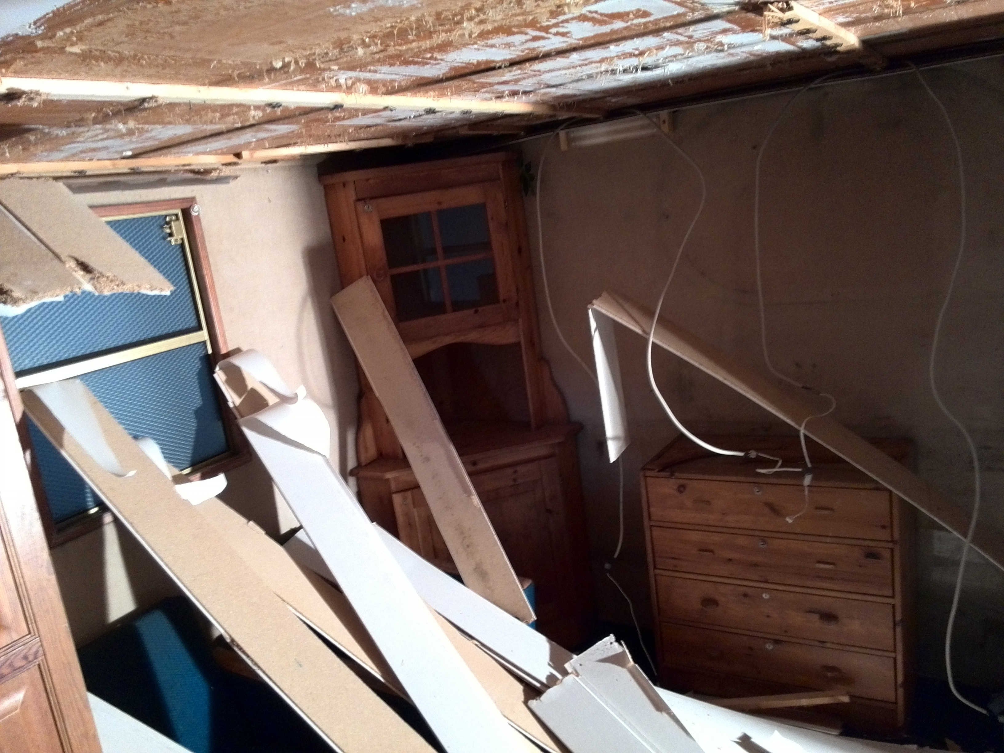

habe gestern mal ein bisschen weiter entkernt:
Die Substanz ist noch gut erhalten, keine Korrosion am Alu oder so.
Man konnte aber schön sehen, was passiert, wenn man falsch isoliert,
gerade an den Übergangen Ecke Dach war nicht mehr viel von den Multiplexplatten übrig.
Dispersionskleber enthalten doch Wasser, bei EPS (Styropor) auf Alu kann das ja verdampfen,
aber bei XPS doch nicht!? Und erst recht nicht wenn die Platte alukaschiert ist.

@Sascha: Ja, ich will die "obere" Platte sozusagen unter die Nut schieben/drehen, ich werde das dann mal ausprobieren.
Glücklicherweise besteht auch nur das Dach aus T-Profilen, die Wände sind mit Z-Profilen gefertigt,
diese aber im Abstand von ca. 40cm, nicht wie weiter oben behauptet 1m, was wieder mehr Anpassungsarbeiten erfordert.

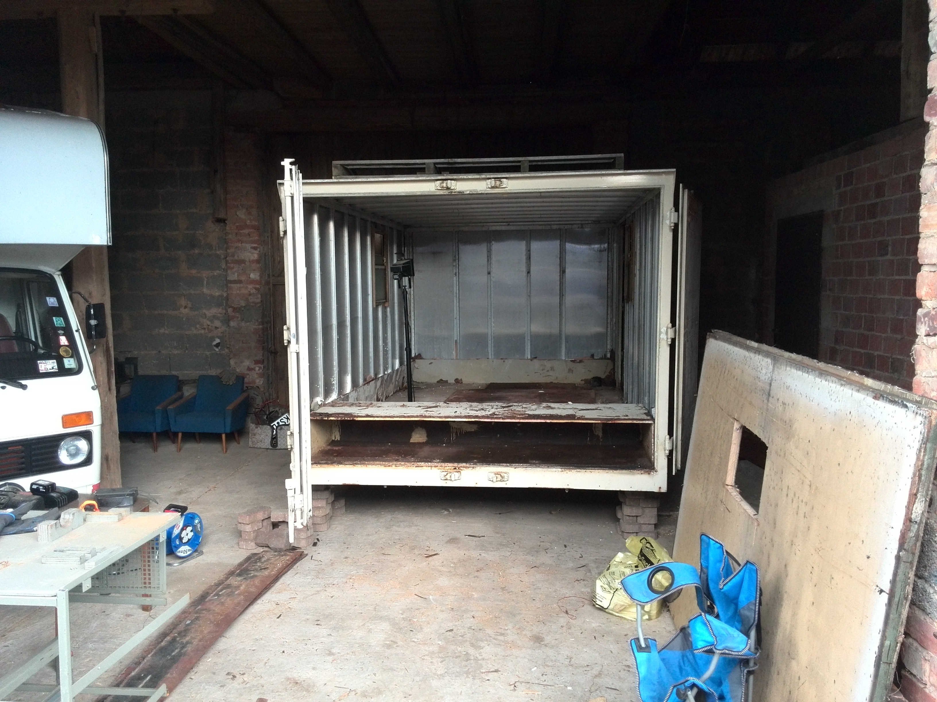

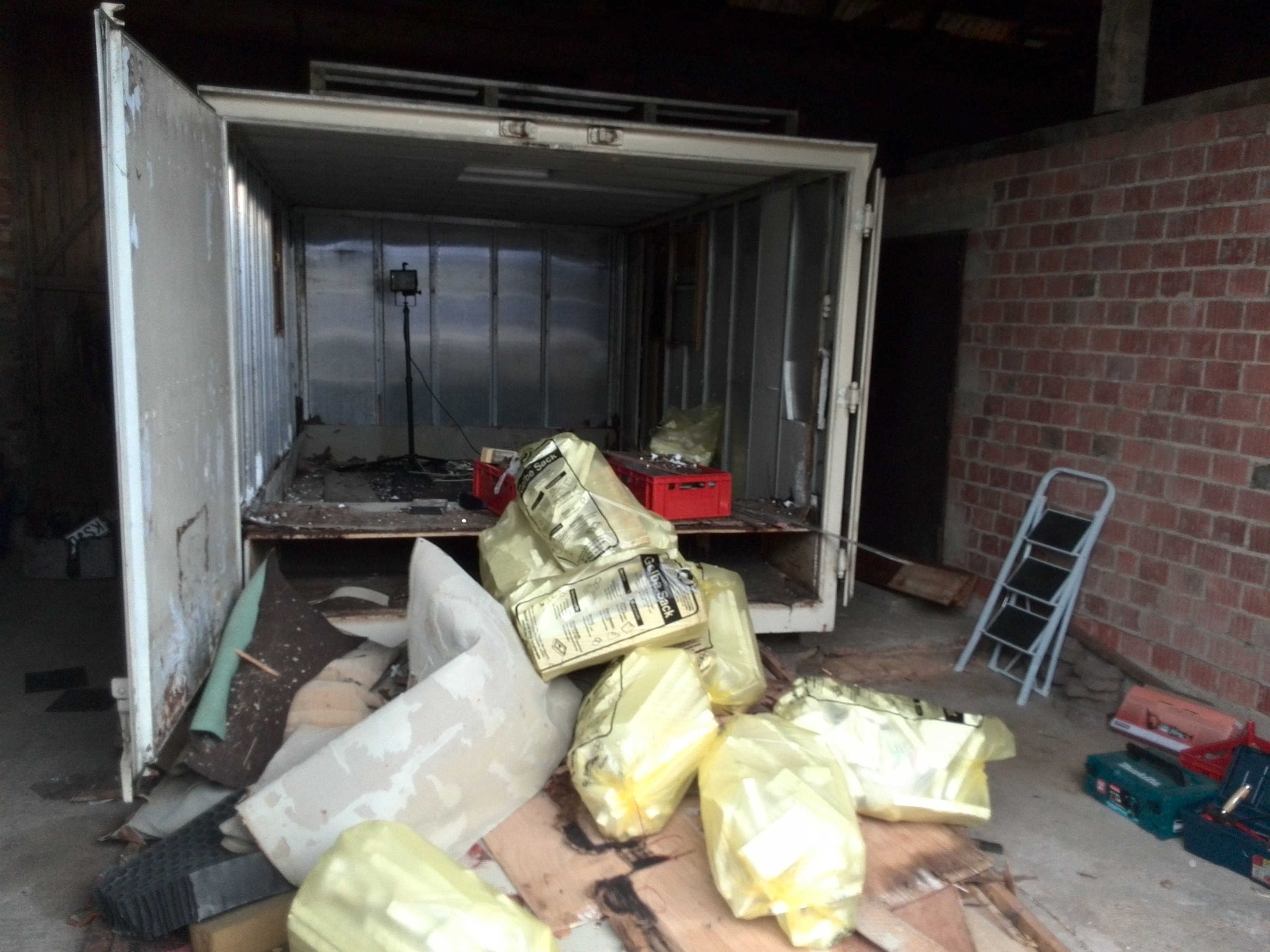

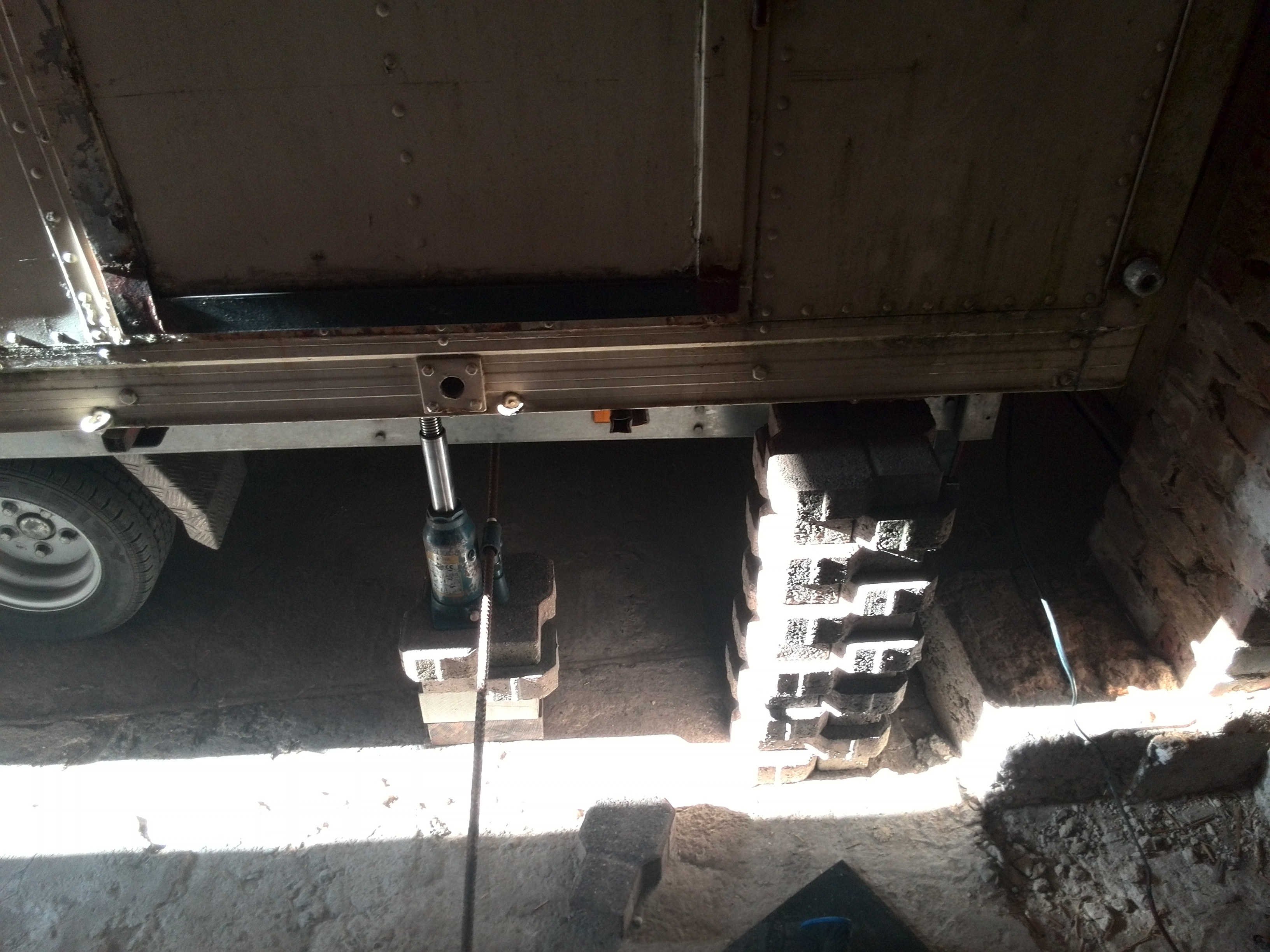

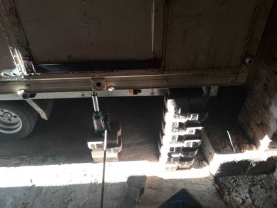

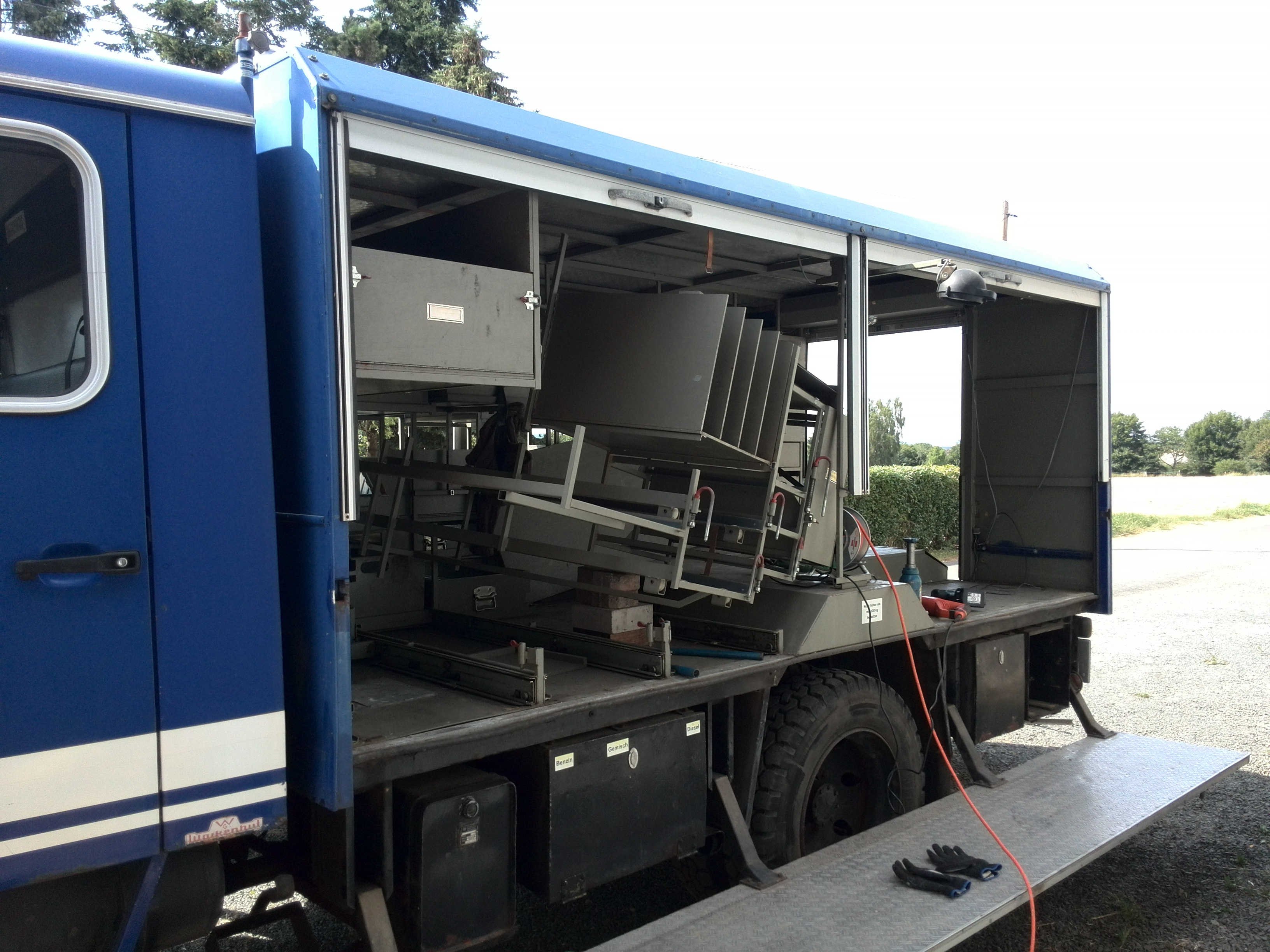

letzten Samstag war mal wieder etwas Zeit, meine Freundin hat ordentlich was geschafft:
sauber machen
sauber machen
Derweil habe ich im GKW-Aufbau endlich mal angefangen Platz zu schaffen, zum Beispiel für den ganzen Müll den ich gekauft habe:
Wo ist das denn noch fest, hab doch schon 100 Schnitte gemacht...
Das ist übrigens der Beitrag von Schaustellern zur 7,5t-Diskussion:
Wir brauchen noch viel mehr Gewicht auf der Hinterachse!!!!
Das "Staufach" welches man von hinten immer sieht besteht übrigens auch aus 1cm starken Stahlplatten...
Feierabeeend !!
Feierabeeend !!
Nächster Punkt auf der ToDo-Liste ist dann den Bauern mit seinem Lader zu motivieren um Stahl von Alu zu trennen
Schönen Abend noch,
