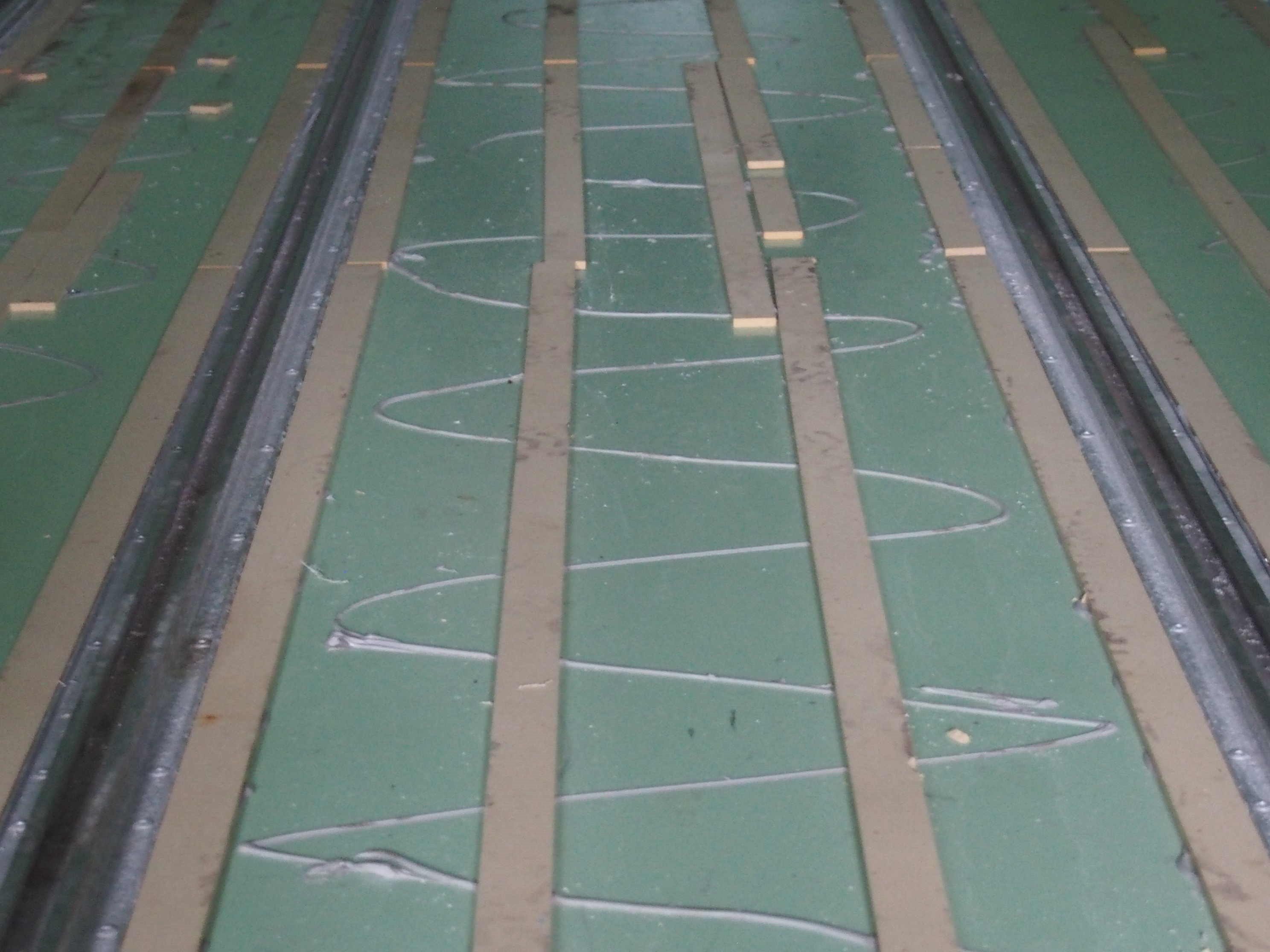

Hallo Zusammen,
ich denke ich nehmen den Boden jetzt doch raus - und lasse die Schienen drin. Einige hier meinten das ginge super mit dem Multitool.
Welchen Aufsatz brauche ich? Für die Bretter ne Säge.. ist klar...aber womit löse ich die verklebten Leisten vom Aluboden?
Hat jemand Fotos davon was mich erwartet? Sehe immer nur fertig ausgeräumte Shelter?

Hallo Ralph,
nach dem Entfernen des Sperrholzbodens sah es bei mir aus wie auf dem Foto dargestellt. Der Sperrholzboden liegt auf den Zurrschienen und auf Purenit Streifen auf. Die Purenit Streifen sind mit dem Boden verklebt. Du kannst sie lösen, indem Du mit einem Spachtelaufsatz zwischen Purenitstreifen und Alu Boden gehst und den Kleber aufschneidest.
Hierzu eignet sich z.B. für den Fein Multimaster folgender Aufsatz (ging bei mir astrein):
https://www.hoffmann-group.com/DE/de/ho ... pping/feed
Horst

... Boden mit in der Tiefe genau eingestellter Kreissäge längs durchsägen ...
