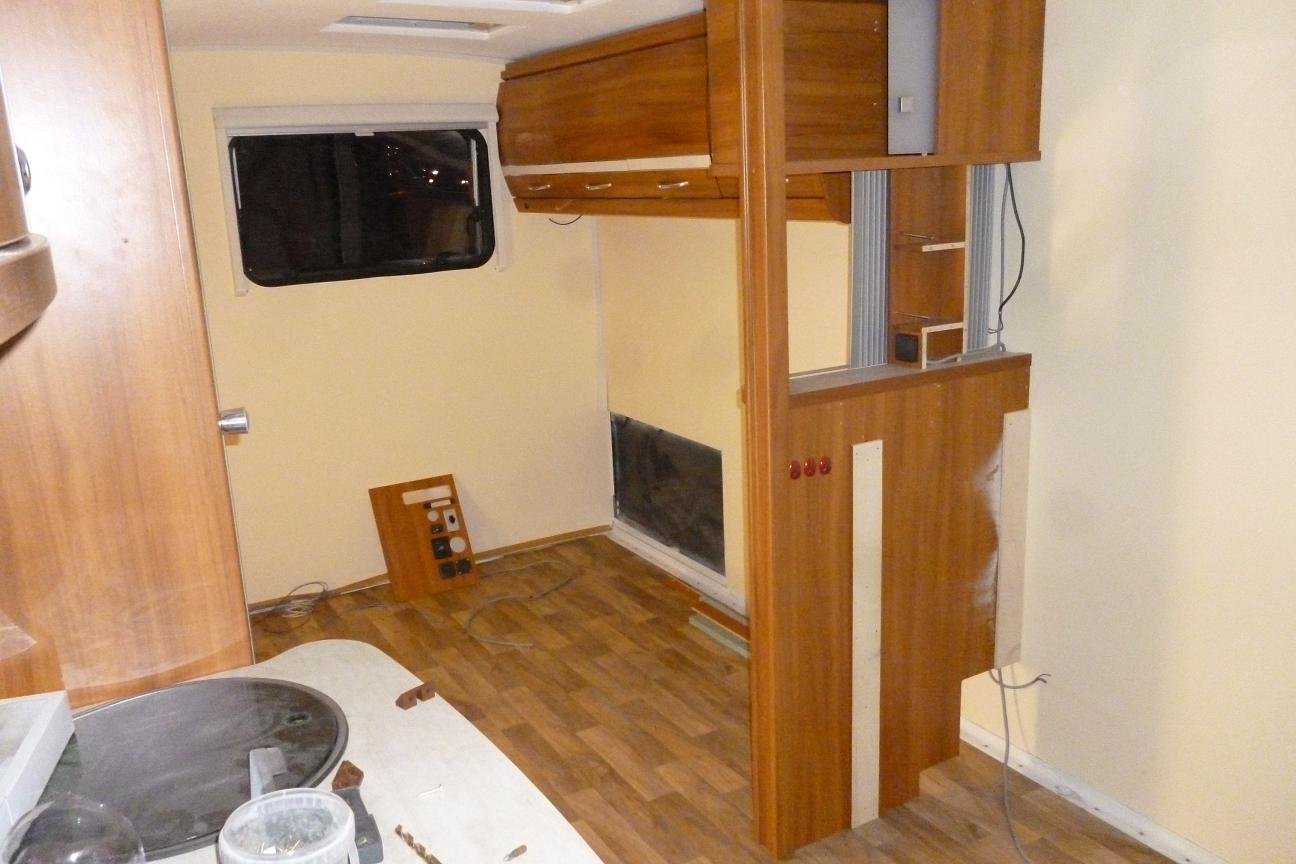

#28 Beitrag von gunther11 » 2018-06-30 15:45:32
Venyl Boden.
Dämmt ein wenig, sehr günstige Meterware, sehr dünn, wasserfest, leicht.. passt alles gut
Hier ein Bild aus der frühen Aufbauphase wo man ihn gut erkennt
Gunther
