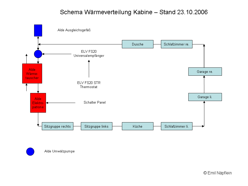

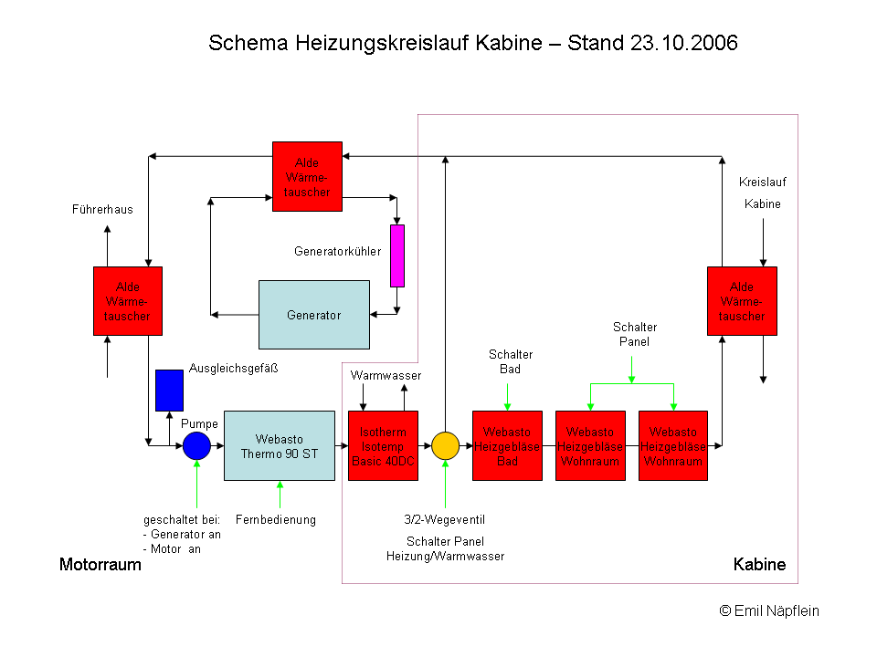

Wir haben derzeit zwei Kreise die über einen Wärmetauscher verbunden sind. Um Korrosionsprobleme zu umgehen und auch einen leisen Kreislauf für den Innenraum zu haben.
Der eingezeichnete Generator ist nicht verbaut. Eventuell wird in Zukunft noch eine Verbindung zu der Zusatzölkühlung des Motors und/oder zu einer Heizung die auch Strom bereitstellt (Thermoelement) hergestellt.
Die Aufteilung hat sich bewährt.
Sommerbetrieb:
Im Sommer kann nur der Warmwasserbehälter beheizt werden. Seitdem ich PV auf dem Dach ist, wird aber im Sommerhalbjahr nur elektrisch beheizt.
Übergangszeit:
Schnelles Aufheizen mit den den Wasser-/Luftwärmetauschern
Winter:
Aldekreislauf

Das sieht... Wie immer bei dir... So aus als ob da viel "kümmern" und hirnschmalz drinsteckt.
Ich nehme an die tuerkisen Felder sind konvektoren?

#27 Beitrag von egn » 2018-07-04 9:35:20
Ja, das sind die Alde Lamellenkonvektoren unter allen Fenstern, teilweise auch zwei übereinander um ausreichend Wärmeleistung bereitzustellen.
Das Konzept von Alde ist so dass die Konvektoren und auch die Verbindungen ganz außen entlang der Wand platziert sind. Die Konvektoren jeweils unter den Fenstern. Dies verhindert dass sich Feuchtigkeit an kalten Wänden niederschlägt. Da muss man dann halt auch beim Möbelbau entsprechend darauf achten.
Wir haben das nicht ganz so konsequent umgesetzt, und ich würde es noch konsequenter machen. Denn wenn es draußen richtig kalt ist dann gibt es trotz 60 mm PU Sandwich trotzdem Feuchtigkeit an manchen Stellen.
