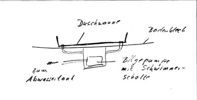

Wir haben im Moment auch noch keinen Abfluß in der Duschwanne. Allerdings auch noch keinen Zulauf
Eine Bilgepumpe wäre noch eine Möglichkeit, da brauchst du aber eine Bilge, d.h. eine tiefste Stelle wo sich das Wasser sammeln kann. Ich hatte mal überlegt ob man eine Art Ablaufrinne an der Seite macht und in der Mitte etwas höher steht. Ob das aber bei verschiedenen "Schiefständen" dann funktioniert ist unklar. Auch eine Art Sumpf in allen vier Ecken mit je einer Pumpe ist denkbar.
Prinzipiell könnte man das Duschwasser dann auch Wiederverwenden: https://showerloop.org/how-it-works/
Warscheinlich werden wir aber doch einfach ein Loch in den Boden machen. Als Notablauf braucht man das eh.
Grüße Thomas

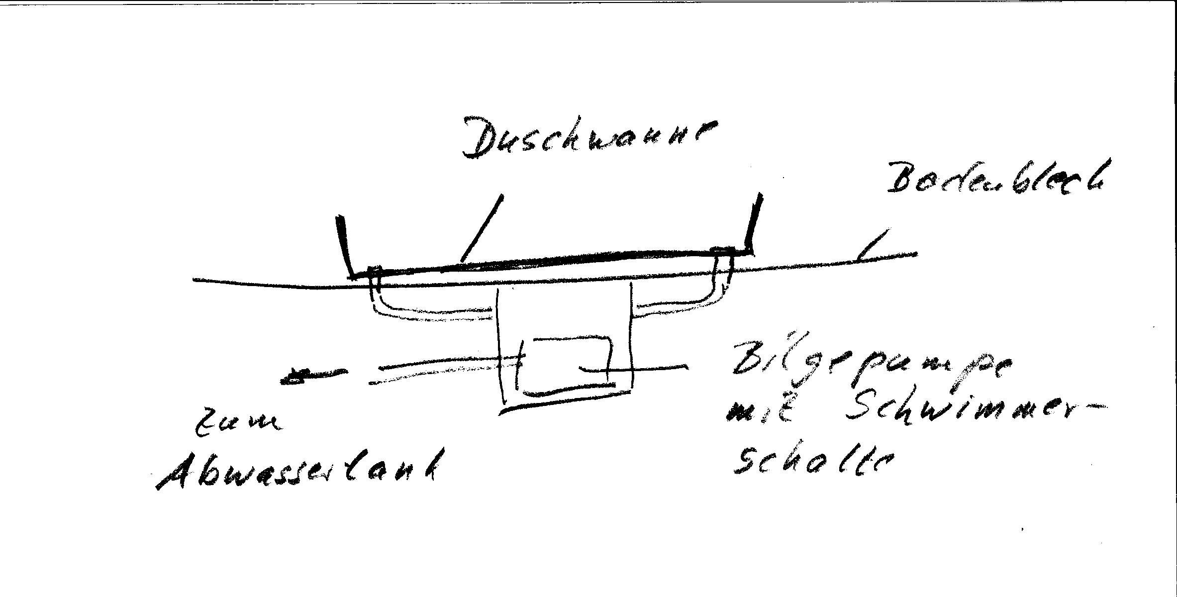

Re: Duschewanne ohne Ablauf - Nasssauger?
Ich würde auf jeden Fall etwas mit Pumpe nehmen, die das Abwasser dann in einen Tank befördert. Wenn man die Schüssel jedes mal händisch ausschütten muss kann a) immer mal was verschüttet werden beim Tragen b) man nicht wegfahren ohne die Schüssel geleert zu haben. Mal eben auf einem Parkplatz duschen ohne beim Leeren komisch angeschaut zu werden geht nicht.
Normale Duschwanne geht im Shelter. Max. 10 cm höher legen reicht um einen Anschluß für eine Pumpe drunter zu bauen. Dann muss man je nach Körpergröße leicht gebeugt duschen, macht aber nix.
Ganz wichtig ist ein leistungsfähiger Filter vor der Pumpe und diesen möglichst für jeden Duschvorgang reinigen. Man glaubt gar nicht wie viele Haare ein Mensch beim Duschen verliert die dann das Abpumpen verhindern.
Harald

meine Lösung:
eine "Duschwanne" mit je einem Abfluß in jeder Ecke. Unter dem Boden ein Auffangbecken mit einer Bilgepumpe mit eingebautem Schwimmerschalter. Diese pumpt das Duschwasser in den Abwassertank.
Schräglage egal, durch einen Abfluß läuft es immer ab. Die Bilgepumpe läuft nur dann, wenn auch Wasser im unteren Kasten ankommt.
"Duschwannen" in vielen Größen findet man hier oder hier
meine Lösung:
