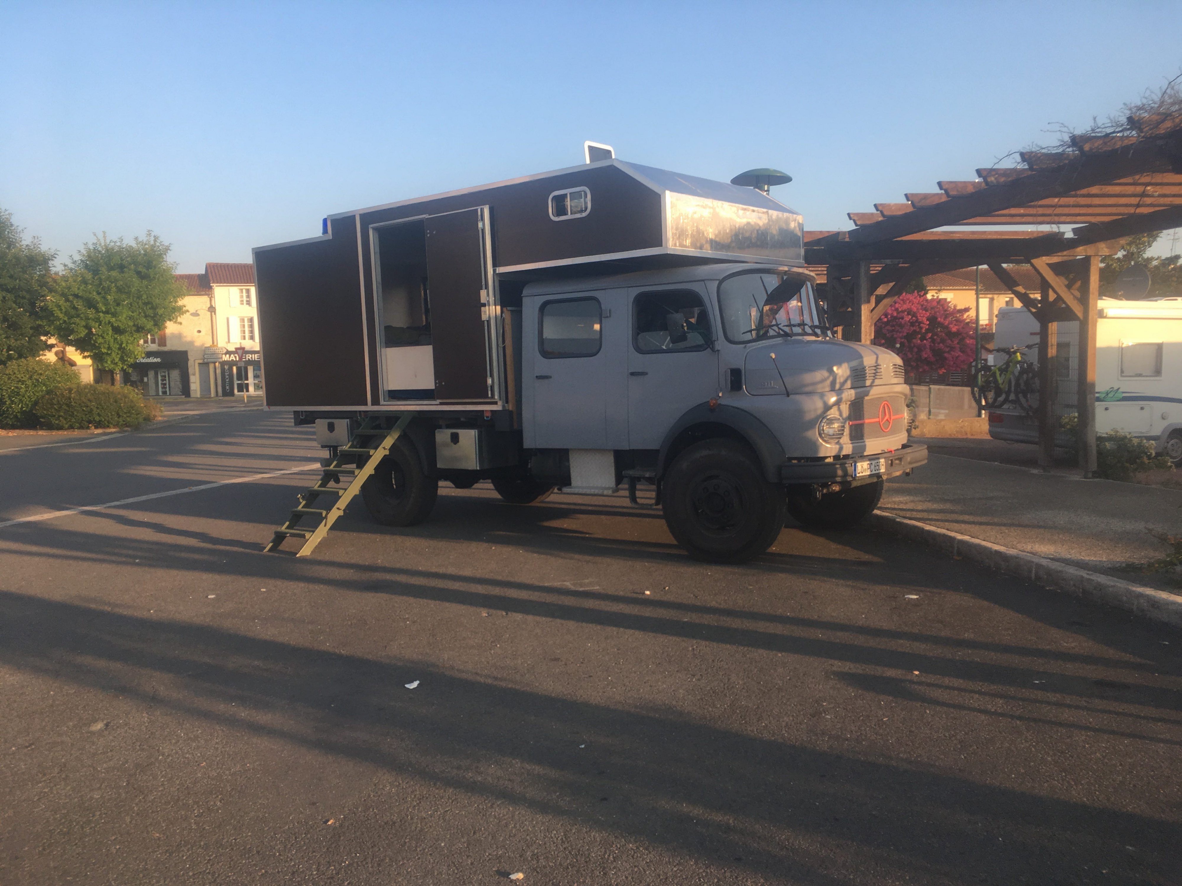

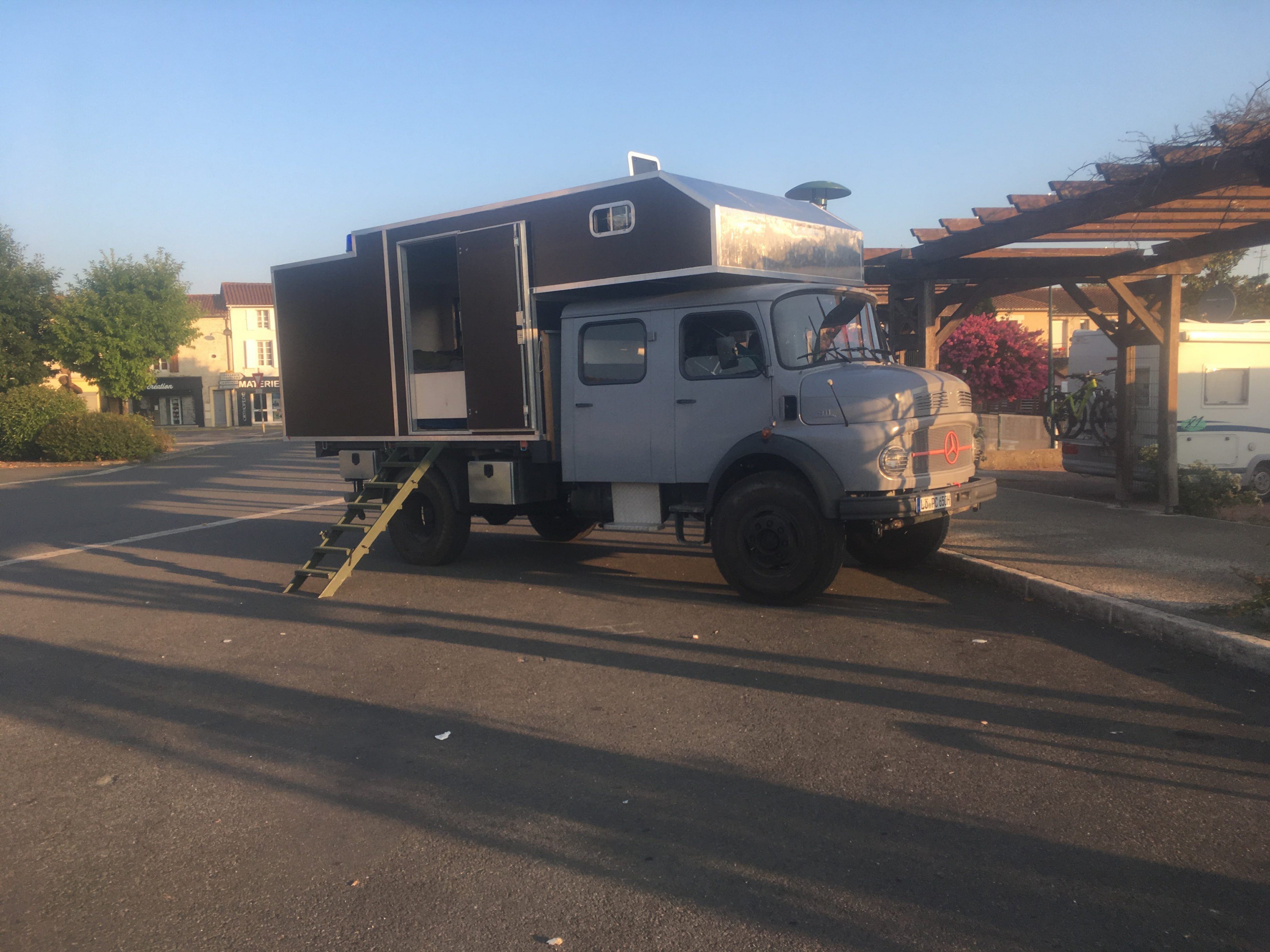

Aber mal kurz ne andere Frage: Ich habe gesehen, dass Du die Tür ziemlich genau an der gleichen Stelle hast, wie ich: mit der hinteren Kante über der Hinterachse.
Planst Du nur mit einer Anlegeleiter? Ich knobel noch an einer trickreichen Möglichkeit, ein Podest unterzubringen, dass unter der Tür keinen Platz hat...

#34 Beitrag von Jac0b » 2018-10-11 15:41:55
Ja, eine Anstelleiter, die am Rahmen eine Aufnahmemöglichkeit hat sodass man die Tür trotzdem zu machen kann. Während der Fahrt hängt sie am Heck. (Foto sieht bissl komisch aus weil reingezoomt.

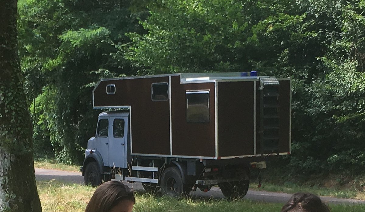

Dein Aufbau gefällt mir sehr gut!
Nachdem ich auch am überlegen bin einen Siebdruckplattenkabine zu bauen würde mich das Gewicht deines Koffers interessieren (ohne Einrichtung)
Ich habe leider versäumt die Karre vor dem Koffer drauf packen zu wiegen, deswegen kann ich es nicht sagen. so ziemlich genau dürfte er- viel- wiegen :p
In den nächsten Monaten werde ich das Auto viel ohne den Koffer brauchen weil ein Umzug an steht, bei der Gelegenheit fahre ich auf die Wage, dann sage ich es dir. Ist aber schon so dass 12mm Siebdruckplatten in den Wänden+Decke und 18mm im Boden, die 60mm Holzwolle und die Alutafeln auf dem Dach so einiges wiegen, und das auf 6 Metern Länge... (Man braucht nicht weniger Material wegen des Alkovens als wenn man die 6 Meter als Kubus gebaut hätte).
Ich denke inklusive Türe und Fenster, ohne Einrichtung geht die Tendenz in Richtung 2Tonnen. Mal sehen.

Falls mal jemand hier strandet und sich frägt wie es weiter ging- so, auf/mit einem 4x2 G90 9.150
