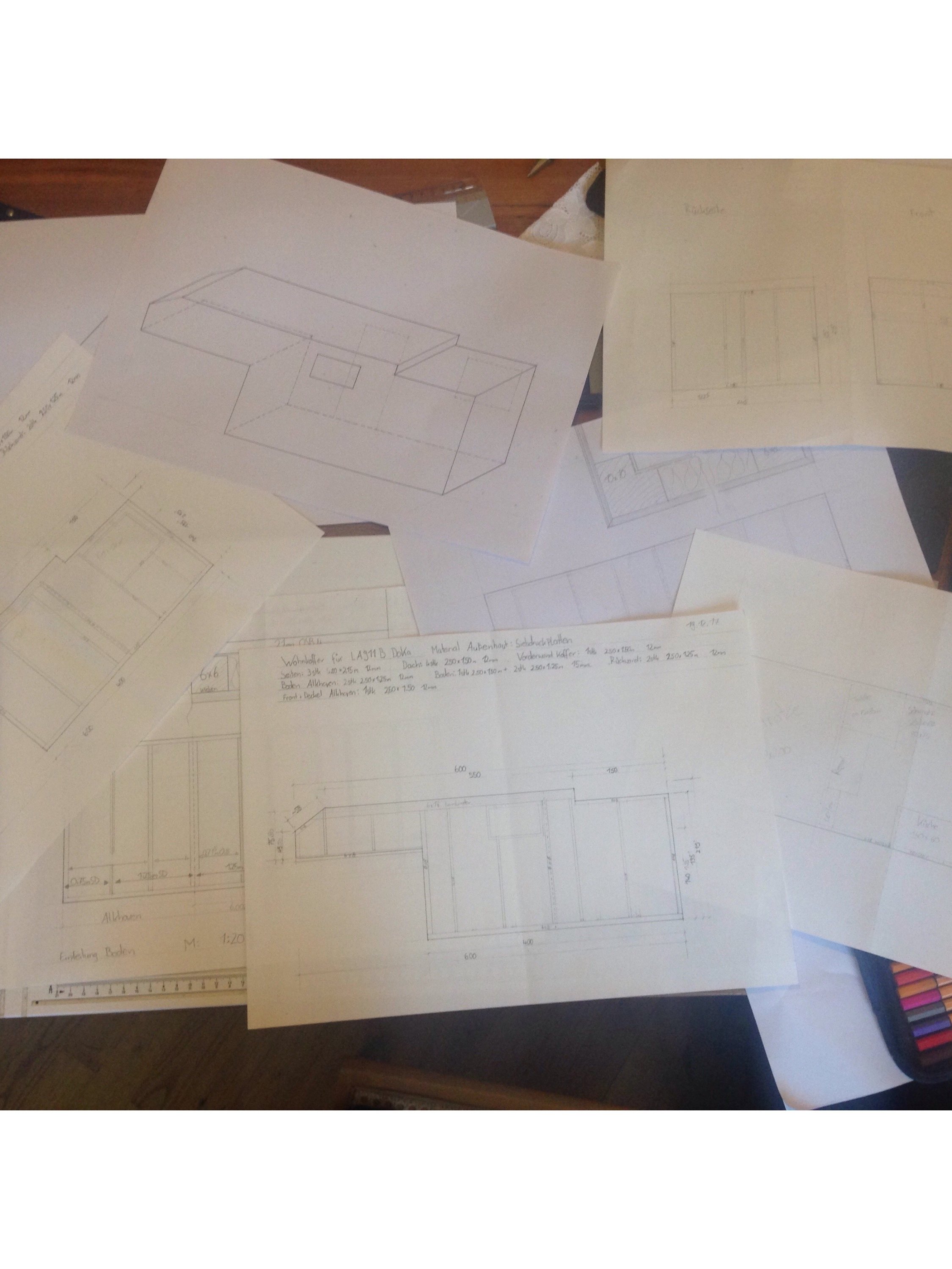

Nun ist es an der Zeit dass auch ich mal mein Projekt vorstelle. Wie bereits an anderer Stelle viewtopic.php?f=17&t=79143 vorgestellt, habe ich letzten Sommer einen LA911B mit kurzer Doka und Pritsche erworben. Darauf soll eine insgesamt 6 Meter lange Alkoven-Absetz Kabine kommen welche ich und meine Frau selber aus Holz/Siebdruckplatten baue. Mit dem Werkstoff Holz kenne ich mich aus und ich kann die Maschinen in der Schreinere in welcher ich arbeite benutzen. Auch wenn der Rohbau mitlerweile steht, stelle ich den Projektvortschritt schrittweise vor. Sonst ist es zu viel zu schreiben und Bilder klein zu rechnen :joke:
Der Winter über wurde geplant und als es Wärmer wurde startete das Projekt. Gebastelt wird am Wochenende wenn das Wetter und unser knapp1 Jähriger Sohn uns lässt :joke:

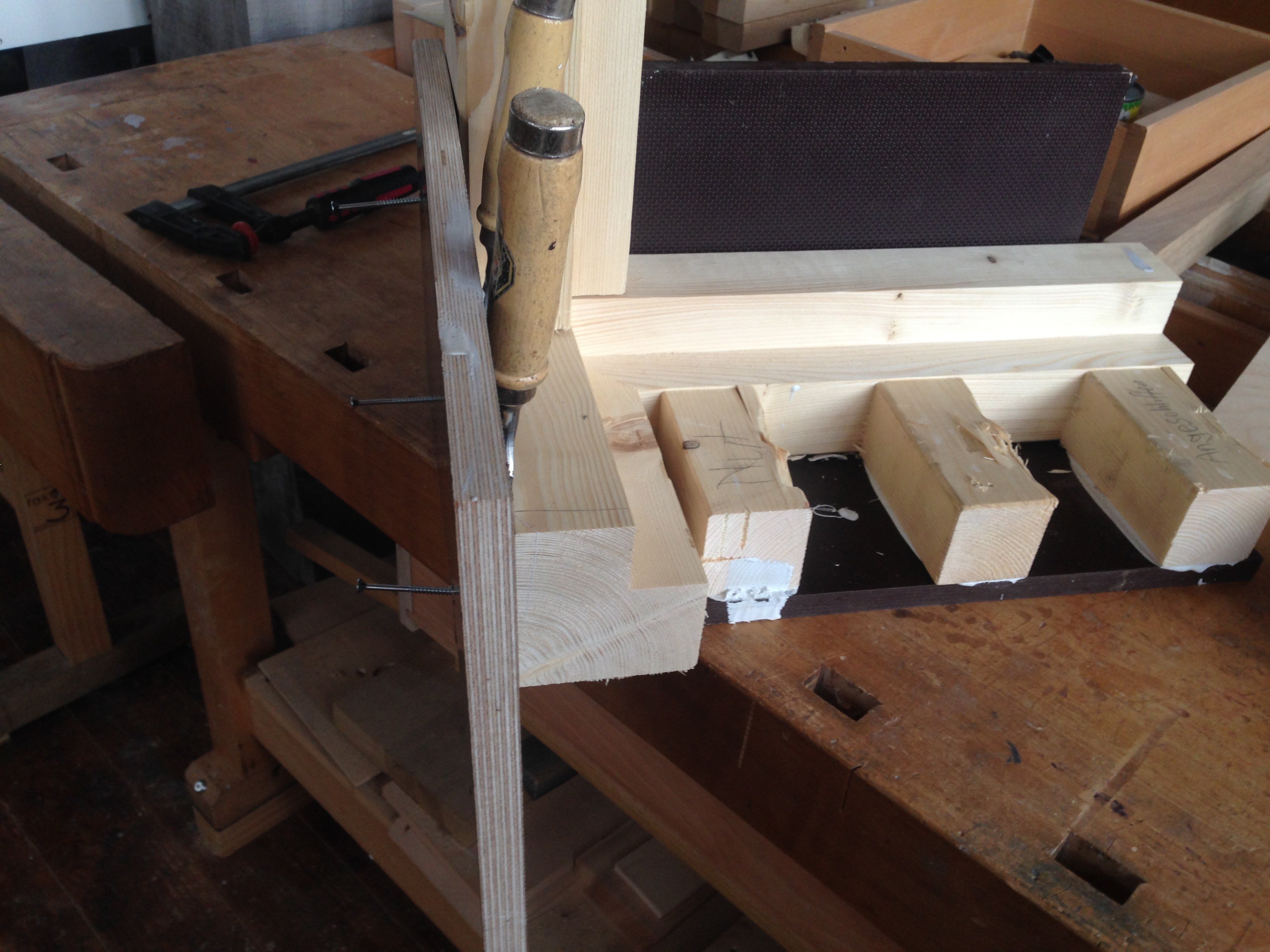

Die Eckverbindungen sollten aus einem Teil sein. Dazu sägte ich aus 10x10cm Konstruktionsholz 4 cm heraus, so entstand ein Eckprofil welches neben der Stabilität gleichzeitig die gewünschten 6cm Dämmebene schaffen.

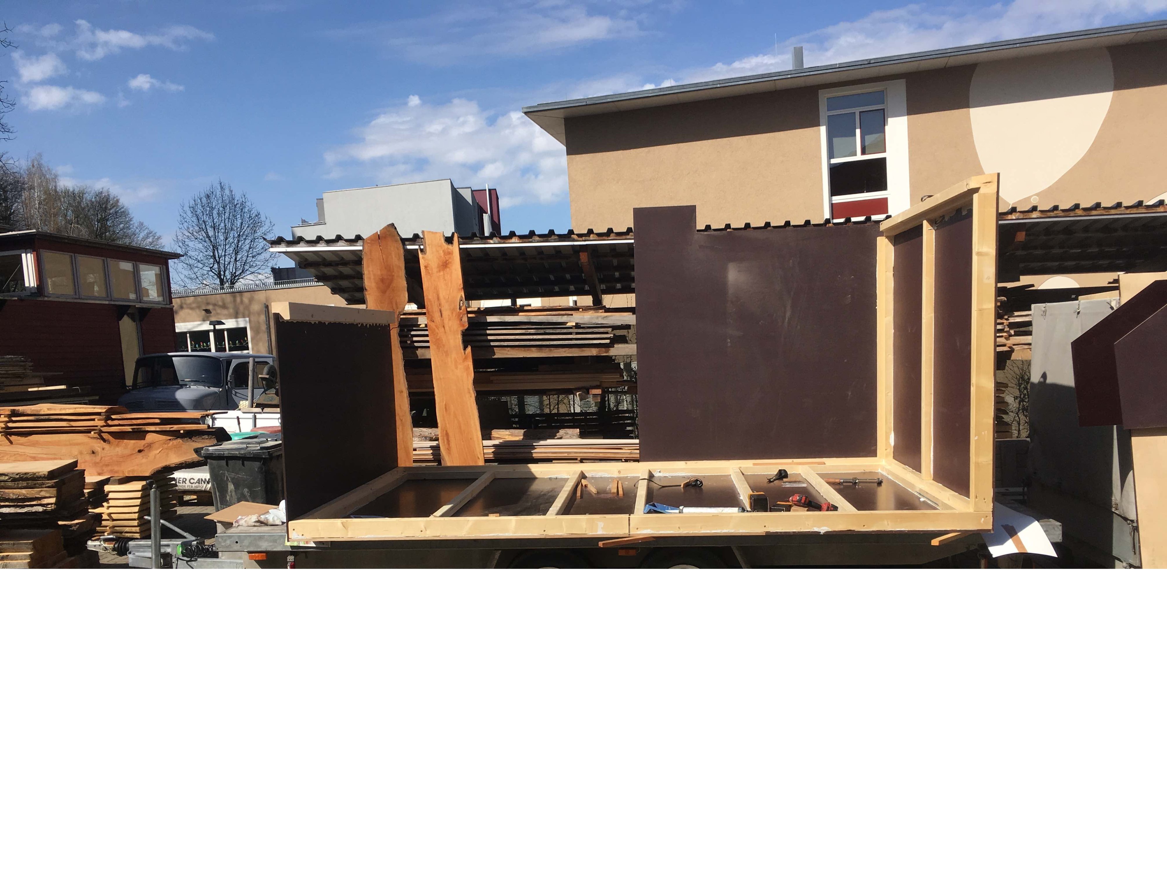

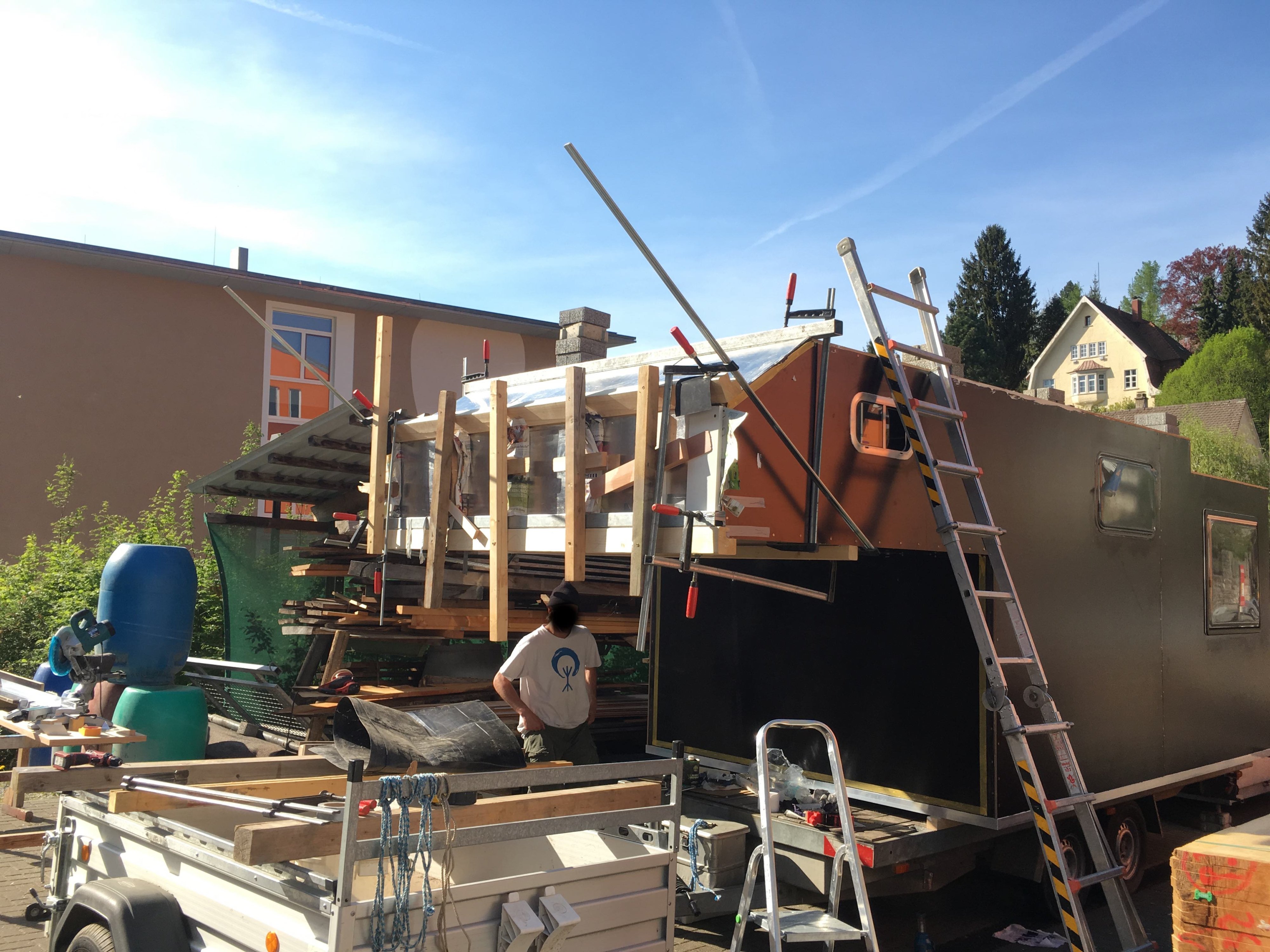

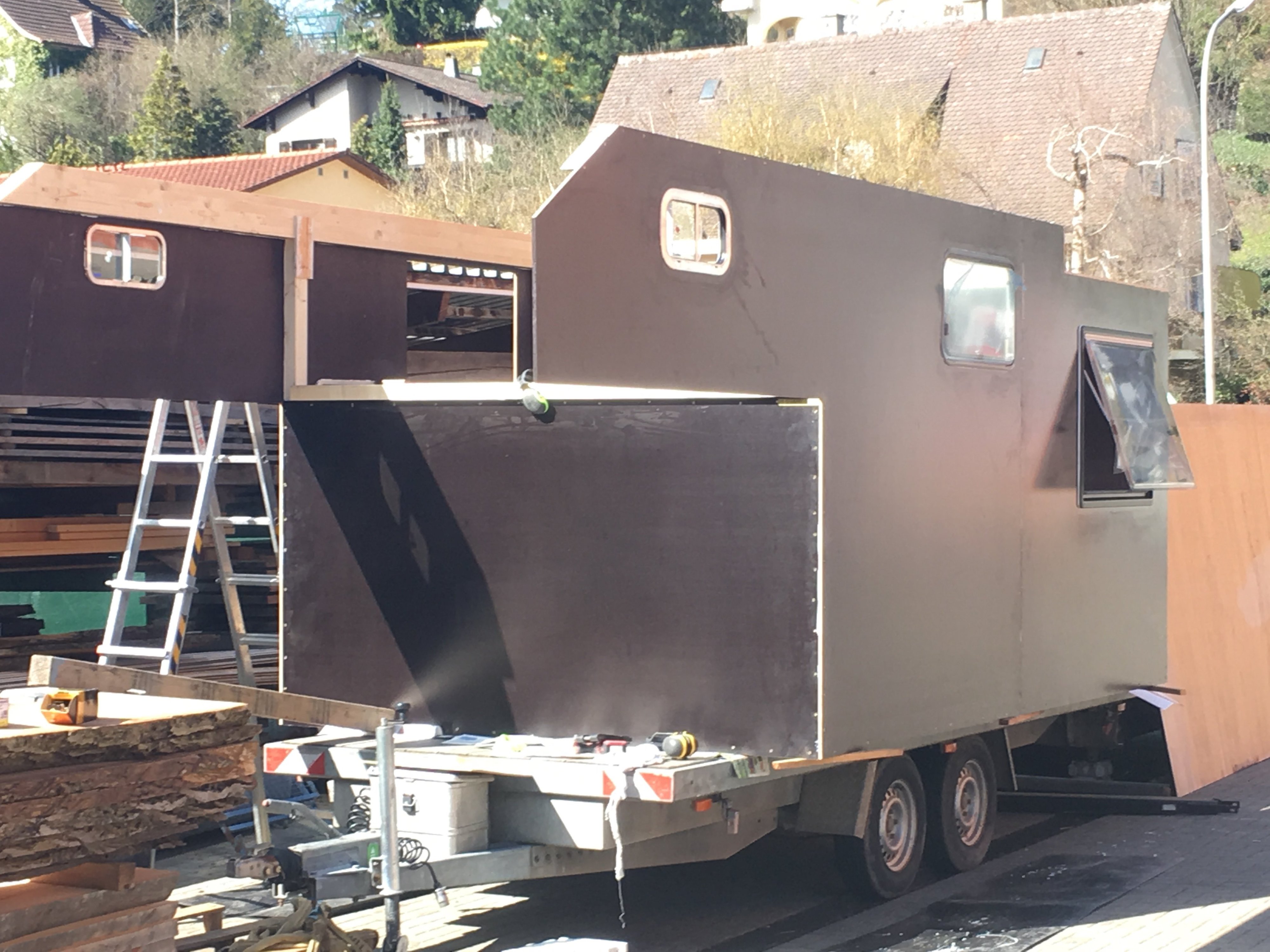

Der Plattenzuschnitt erfolgt mit Platten- und Handkreissäge. Da ich für die Wände Siebdruckplatten im Vormat 400x215cm verwende, entsteht auf 6m länge nur 1 Stoß. Die Wände sind aus 12mm und der Boden aus 18mm Platten.
Als Arbeitstisch dient ein Anhänger. So kann das Hindernis auf dem Hof umher gerollt werden und Wir haben ne ebene Arbeitsfläche.
Die Fenster wurden schon im liegen eingeklebt, dachten das wäre einfacher so. Ging gut, ob einfacher weiß ich wegen mangelnder Erfahrung nicht.

Alle Verbindungen werden geklebt und in dem Bereich der später von den 50mm Aluwinkeln überdeckt werden zusätzlich geschraubt.
Die Form ist langsam zu erkennen
Da wir die Wand, Boden und Deckenelemente vorgefertigt hatten, stand die Kiste dann innerhalb von ein Paar Stunden.

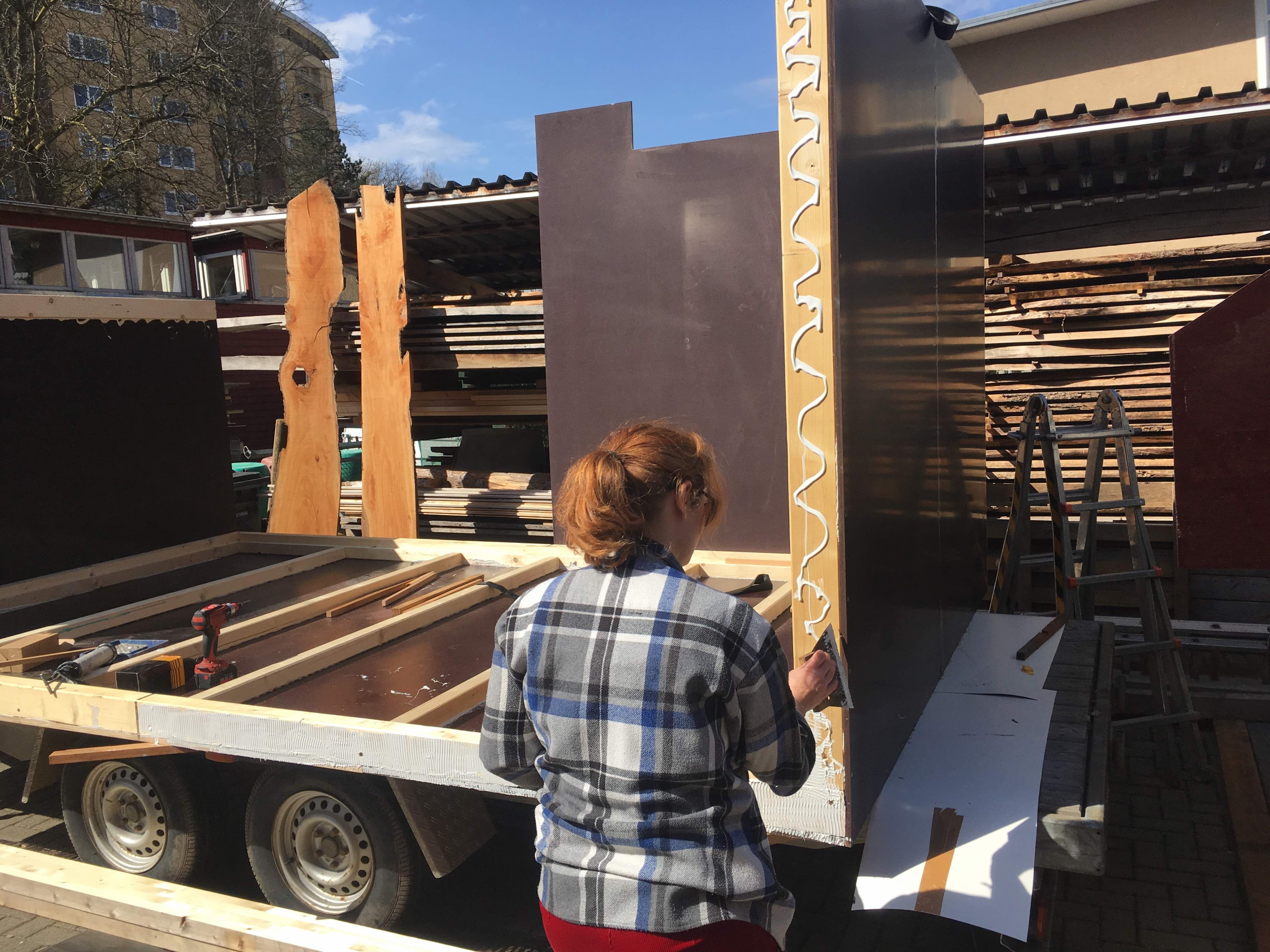

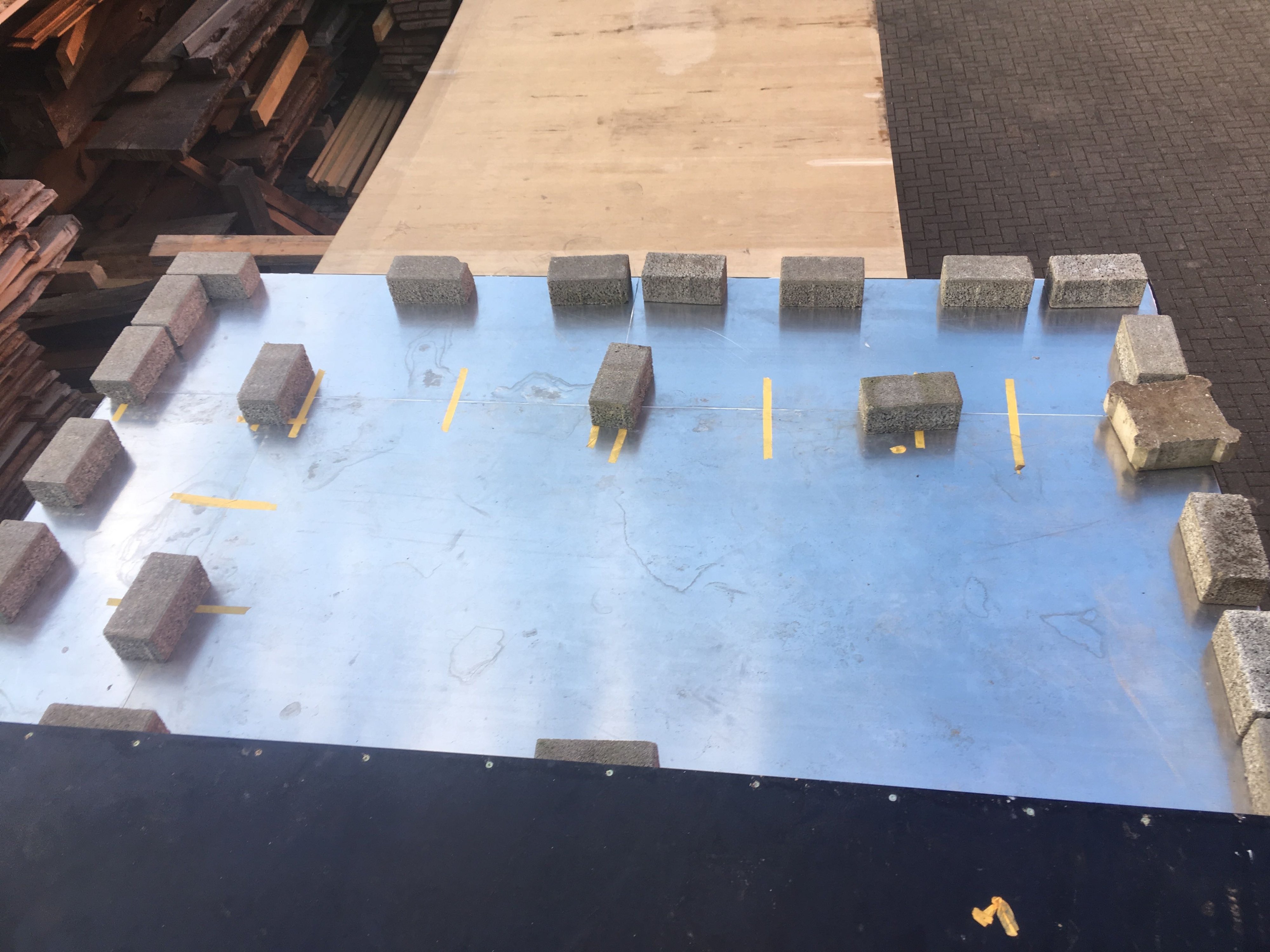

Bei Freunden lagerten im Schuppen jede Menge 100x200cm und 2mm starke Alutafeln die mal bei nem Messeabbau übrig blieben. Davon konnten wir einige haben und so stand der Entschluss schnell fest dass das Dach mit eben diesen belegt wird. Dazu haben wir die Siebdruckplatten flächig mit Sikaflex 228 eingedeckt und dann darauf die Alutafeln gelegt.
Da der Kleber selbstivilierend ist muss höllisch aufgepasst werden dass die Tafeln nicht langsam weg gleiten. Dazu haben wir seitlich kleine Schräubchen zum fixieren gesetzt und anschließend einige Steine zum Beschweren darauf gelegt.
Am Alkofen wurde es dann etwas spannend. Das 2mm Blech gleichmäßig zu biegen und fixieren stellte sich als schweißtreibend heraus.
...ganz besonders dann als es an den größeren Winkel ging. 6 Hände, einige lange Zwingen, 4-Kantrohr und Holzbalken waren schlussendlich dann aber doch in der Lage die Oberhand zu gewinnen und das Blech musste sich seinem neuen Schicksal beugen :cool:

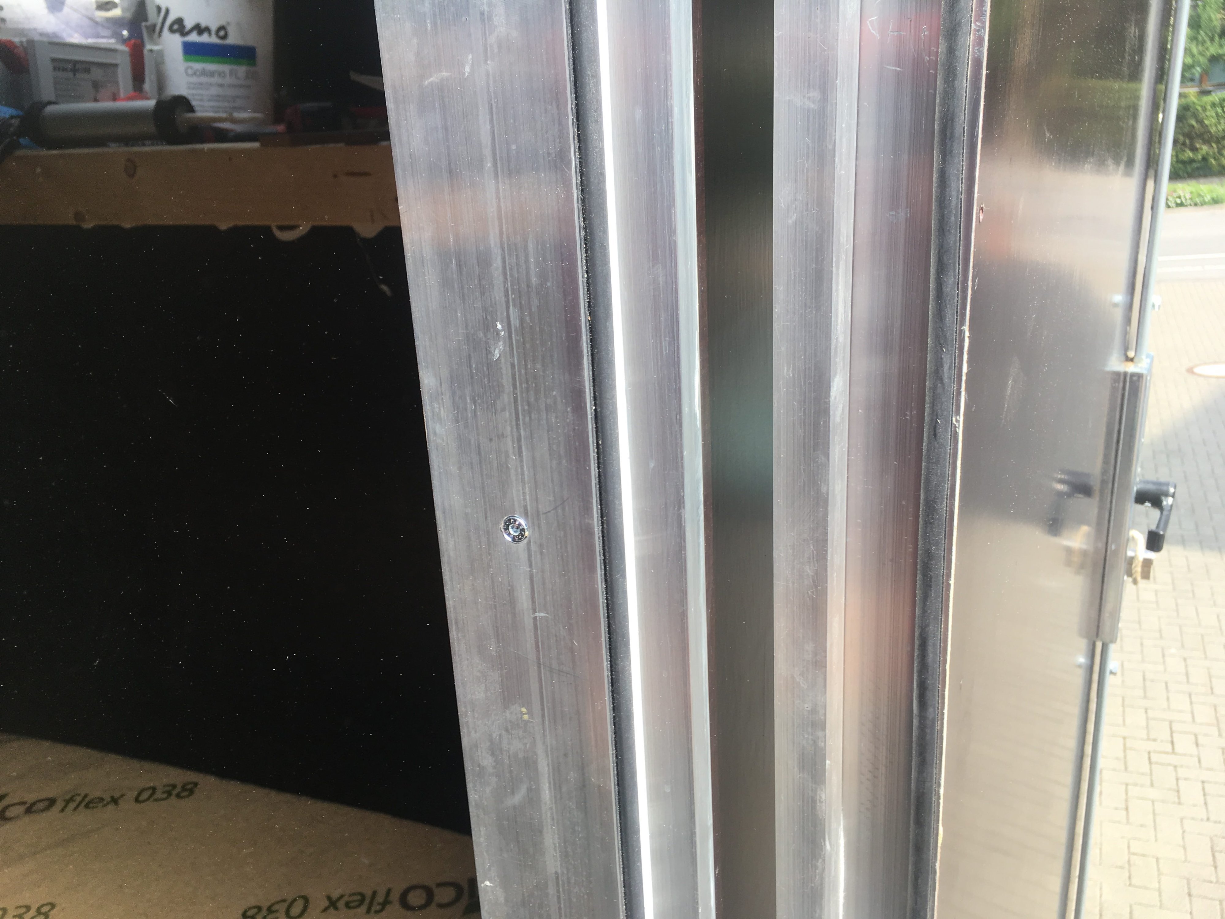

Der Rahmen besteht aus zwei L-Profilen Welche mit der Holzkonstruktion verklebt, eingedichtet und Stellenweise verschraubt sind.
In der Dichtebene sind selbstklebende Silikondichtungen aus dem Fensterbaubereich angebracht.

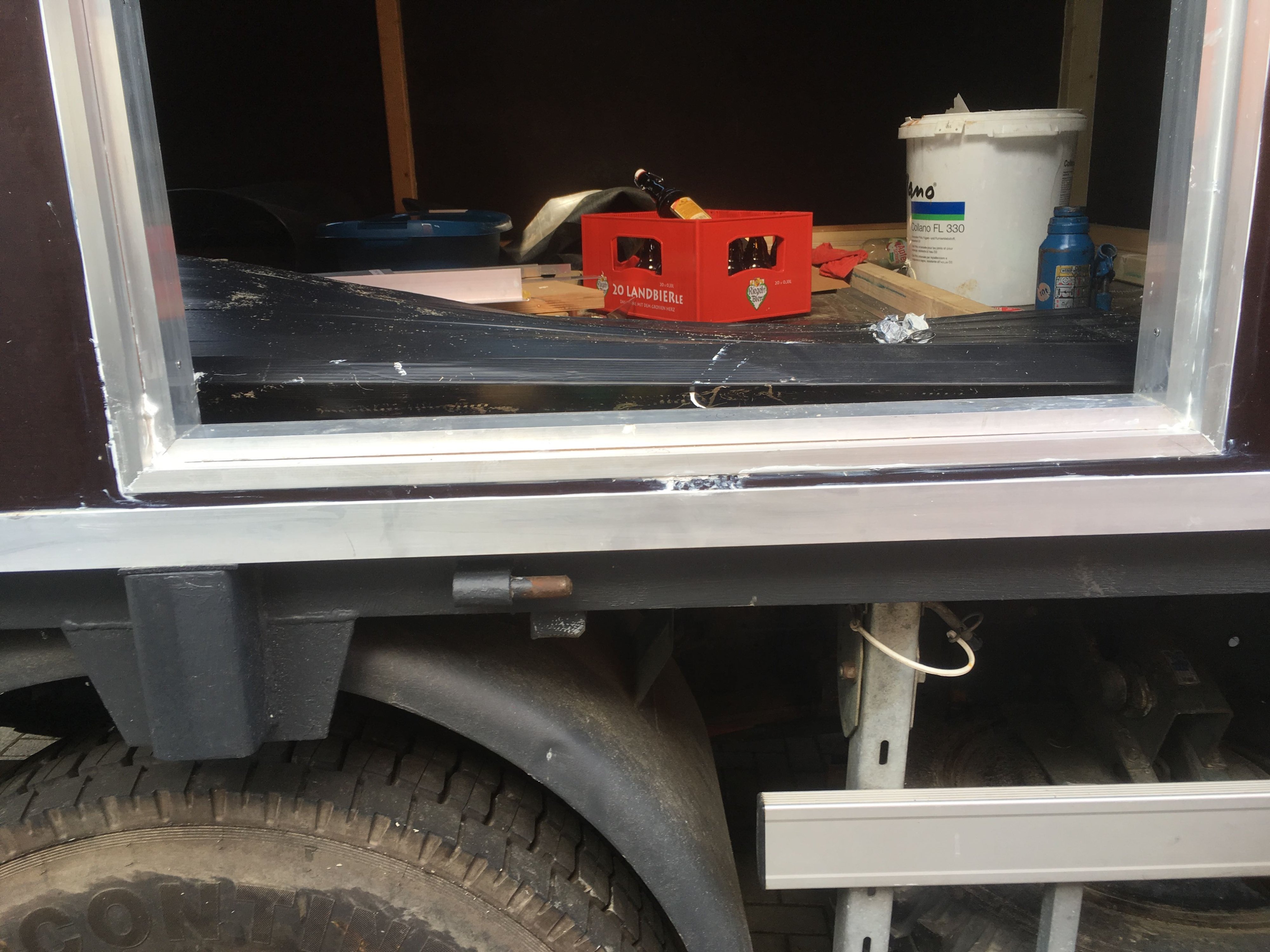

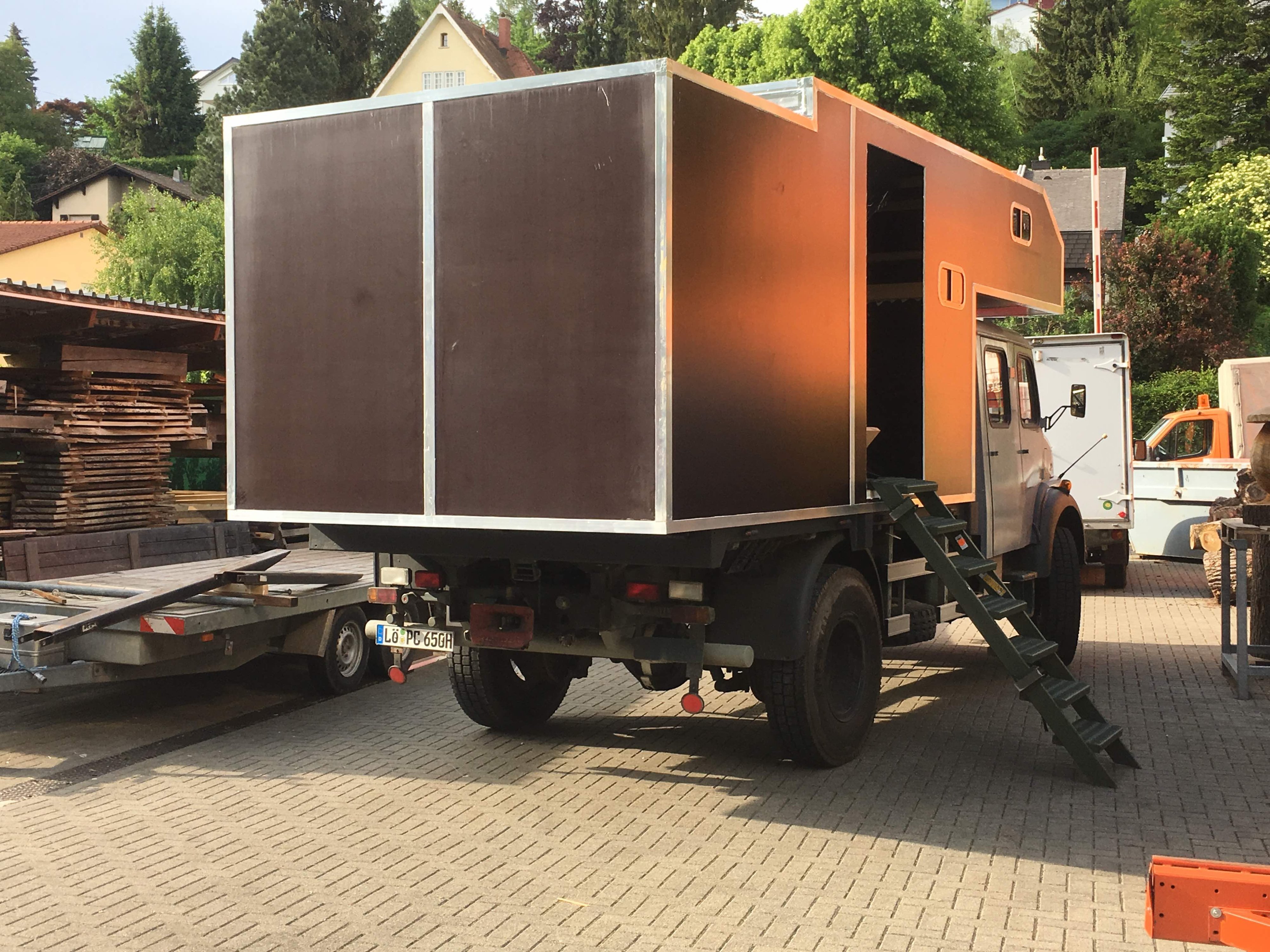

Nun zur Befestigung der Kabine auf der Pritsche. Die Kabine ist mit 245cm 10cm breiter als die Ladefläche, steht also auf jeder Seite 5cm über, genausoviel wie die Kloben der Bordwände überstehen. Da die Kiste flott abnehmbar sein soll, habe ich mich dazu entschlossen sie nur mit Spanngurten zu befestigen. Als Zurrpunkte sind insgesamt sechs M12- U-Bügelschrauben eingelassen.
Dazu haben wir von aussen die Rahmenkonstruktion (vor dem dämmen) nach innen durchbohrt, dort die Bohrlöcher mit dem Forstnerboher ca 20mm tief eingelassen und dann die Bügelschrauben mit Muttern und U-scheiben gegengekontert. Anschließend das Bohrloch mit 2K-Kleber aufgefüllt.
Die Bügelschrauben haben ca 1cm luft bis zur Pritschenkante, das macht das aufsatteln etwas leichter. Dieser "Spalt" ist mit Kuntsharzplattenstücken hinterlegt. Wenn jetzt der Zurrgurt gespannt wird verklemmt sich die Kabine somit zusätzlich seitlich am Pritschenrahmen.
Weil die Ladung ja auch Zug nach unten bekommen soll (um den FZ-Rahmen wollten wir nicht), habe ich etwas gebastelt was ich jetzt einfach mal als Spannklötze bezeichne. Das eine Ende des Zurrgurtes verläuft oben durch, die Ratsche sitzt unten. Durch die überstehenden Siebdruckplatten wird die Führung des Gurtes vorgegeben und der Gurt wird nicht zwischen Klotz und Pritsche verklemmt.
So schaut das ganze dann im angebrachten Zustand aus.
Gemeinde, was meint ihr, hat jemand ernsthafte Bedenken bei dieser Art des verzurrens?
Freue mich über Kommentare,
Grüße, Jacob

tolle Arbeit, schön isse geworden.
Was die Befestigung (Ladungssicherung) angeht?
Haste mal nen "Baurat" vom Dampfkesselprüfverein gefragt?
Re: Alkoven-Absetzkabine für Kurzhauber
Verfasst: 2018-06-18 23:17:39
von Jan31
Schöne Arbeit, gratuliere. Wie wäre es mit Gummimaten zwischen Pritsche und Ladung? Ist ja Ladung...
Grüße vom Balaton,
Jan
Verfasst: 2018-06-19 0:09:01
von Flachzwilling
nur ein kleiner Teil (wegen des spitzen Winkels) der Kraft im Spanngurt dient dem Niederzurren (vertikale Kraft = Koffer wird auf Pritsche gezogen). Viel Kraft dagegen wirkt horizontal (=Bügelschrauben werden gegen Pritschenrahmen gepresst). Das heißt, ein Rutschen verhindert im Zweifel die Reibung zwischen Kunstharzplatte, Pritschenrahmen und Bügelschraube (nicht gewollt). Was man aber will, und wo klassisch auch Antirutschmatte eingesetzt würde, ist, dass die Reibung zwischen Pritsche und Koffer ein Rutschen der Ladung verhindert. Dafür musst du die Kraft in die Bügelschrauben steiler (="senkrechter") einleiten. (Schrauben sind ohnehin für axiale Kräfte [längs der Schraube] ausgelegt, Querkräfte sollte man vermeiden)
Ja, ich habe ernsthafte Bedenken bei dieser Art der Ladungssicherung! Im Zweifel bremst dein Führerhaus den Koffer, denn so nützt die Ladungssicherung nichts. Entweder ziehst du den Koffer direkt mit Schrauben auf die Pritsche oder deine Zurrmittel stehen so steil, dass auch nennenswerte Kraft dazu eingesetzt wird, den Koffer auf die Pritsche zu ziehen. Dafür muss man in der Regel an den oberen Ecken des Koffers ansetzen.

Ja, zwischen Koffer und Pritsche kommen bevor es auf zügige Fahrt geht noch ganzflächig Antirutschmatten, hatte ich vergessen zu erwähnen.
Den Dampfkesselprüfverein, Rennleitung oder änliches habe ich nicht befragt.
Max, du hast natürlich recht, nur sehr wenig der Zugkraft wirkt Richtung Boden. Ist aus meiner sicht aber nicht anders zu lösen wenn ich nicht unter dem Rahmen durch will oder oben am Koffer ansetzen. Ich bilde mir ein dass der Koffer aber dennoch nicht ins rutschen kommt.
-Der Koffer ist 6 Meter lang und wird reisefertig bestimmt kein Federgewicht sein.
-die ganze Pritsche wird mit Antirutschmatten ausgelegt
-die Sieb-Seite der Siebdruckplatten zeigt nach unten, das gibt extremen Reibungswiderstand.
-Damit der Koffer nach vorne rutscht müsste er die Stirnwand rasieren an welcher er Formschlüssig an liegt. (Von dort bis zum Führerhaus sind es bestimmt nochmal 15cm.)
-Auch die Bügelschrauben müssten abgeschert werden damit der Koffer ins Führerhaus einschlagen kann, denn auf dem Weg dorthin sind im die Kloben der Bordwände im Weg
Schönrederei :blush: ?
Klar, im Zweifelsfalle gibt es natürlich noch die Brachiallösung, ganz schnell umzusetzen. Dicke Holzschraube durch den Koffer in die Dielen der Pritsche zwirbeln. Dank mitgeführtem Akkuschrauber kein Problem :p
Danke für eure Hinweise,
Jacob
Verfasst: 2018-06-19 9:43:10
von Schnecke
Nimm doch die Kloben der Bordwände und bastel ein Gegenstück unter den Koffer, Stift und Splint rein. Das hält in allen Richtungen, wenn es stabil genug ist. Muss halt passen. Den Gurt würde ich so auch nicht nehmen wollen. Das will dann ständig kontrolliert werden.
Ciao Ralf
Verfasst: 2018-06-19 9:44:22
von TobiasXY
Ich hätte ja einfach pro Seite zwei dicke flachstahlstücke mit eingearbeitet und die dann mit m14 an den außen umlaufenden Stahlrahmen verschraubt...
Nach vorn ist der durch die Stirnwand gesichert...
Seitwärts und aufwärts durch die Verschraubung
Dazu noch die rutschmatte...wo soll der hin xD
Und du hast kein gefummel mit Gurt ...
P.s. ich weis nicht wie oftich das noch sagen soll aber geiiil ;)
Verfasst: 2018-06-19 10:51:46
von Jac0b
Das mit den Bügelschrauben hat auch den Hintergrund dass es meine Aufnahme für den, sobald alles andere fertig ist :joke: , Absetzmechanismus ist. Das Innenmaß der Bügelschrauben hat 52mm, da schiebe ich ein 50x50mm 4Kantrohr durch, an welchem dann das Absetzgestell angebracht wird. Zwei Fliegen mit einer Klappe...
Und die Gurte habe ich auch gewählt weil noch kein tauglicher, gefederter Zwischenrahmen vorhanden ist. Die jetzigen Tellerfedern haben vll 2-3cm Federweg. Zwar habe ich erstmal nur vor den Koffer reisefertig zu bekommen, aber noch nicht ins Gelände damit zu gehen. Wenn ich jetzt doch plötzlich vor einer Stelle stehe welche die Karre ordentlich verschränken lässt, kann ich einfach den vorderen Gurt lockern oder lösen. Seitliche Führung hat er durch die Bügelschrauben immer noch. Natürlich geht das nur wenn langsam und vorsichtig gefahren wird.
Nun gut, ich werde einige Tests und Bremstests bei Gelegenheit machen, falls sich die Kiste bewegt, bringe ich noch zusätzliche Sicherungen an.
Danke für die Anregungen und Blumen,
Jacob
Verfasst: 2018-06-19 20:45:33
von Ulf H
... Stichwort Ladungssicherung ... da gibts genaue Werte, in welcher Richtung welche Kräfte aufgenommen werden müssen ...
Verfasst: 2018-06-20 18:51:29
von MassivesAlteisen
Da muss ich Ulf zustimmen.
Wenn ich mich recht erinnere, hiess es in der Fahrschule, dass leichte und schwere Ladung im Vergleich zueinander gleich schnell ins Rutschen kommt und ist abhängig von den Längs-, Quer- und Vertikalkräften sowie von dem Reibwert zwischen den beiden Materialien (Ladung/[Antirutschmatte]/Pritsche).
Was du hast, ist keine Direktzurrung und die Zurrkraft zum Niederzurren ist vernachlässigbar (der Winkel wurde schon angesprochen).
Wie du schreibst, willst du keine Zurrung mittig oder oben am Koffer haben. Dann bleibt nur Formschluss. Ansätze dafür hat TobiasXY ja bereits geliefert. :-)
Verfasst: 2018-06-27 21:48:28

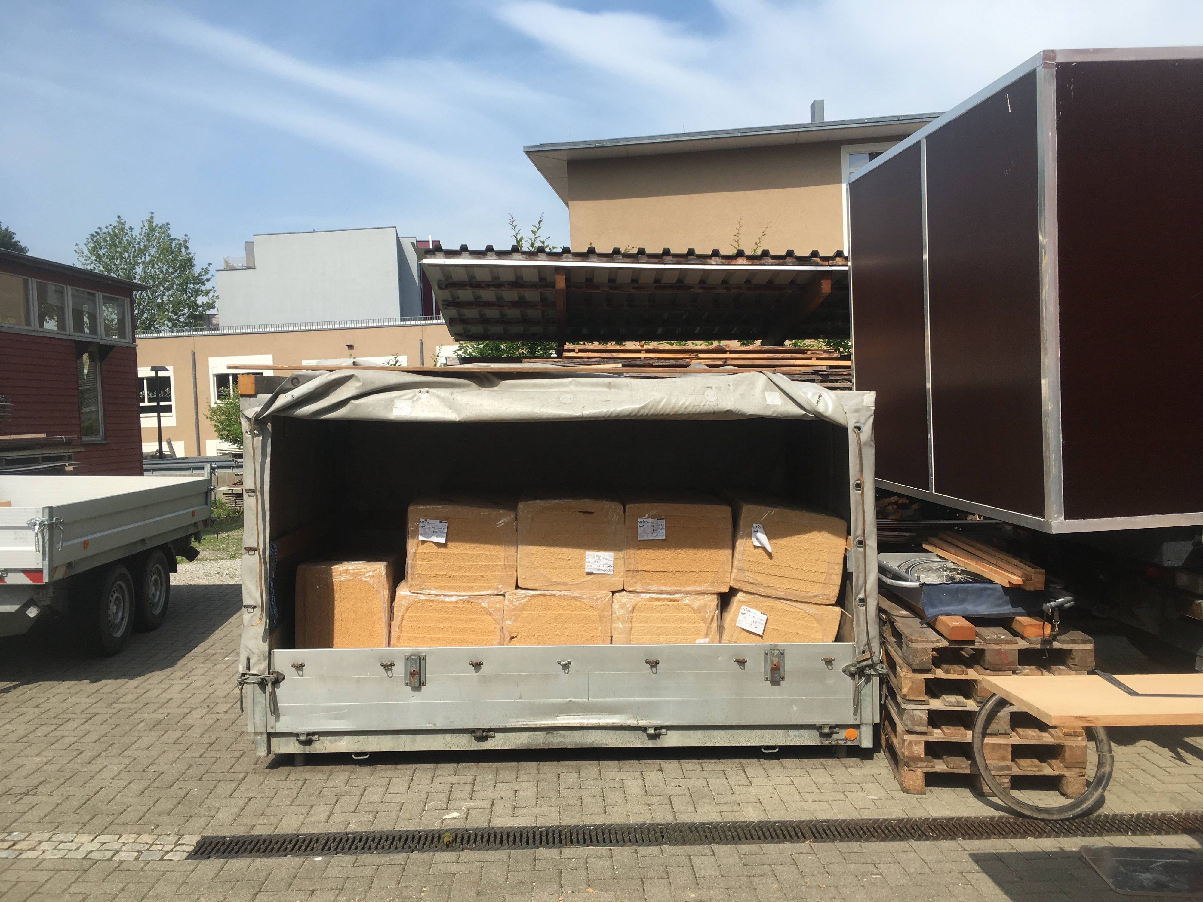

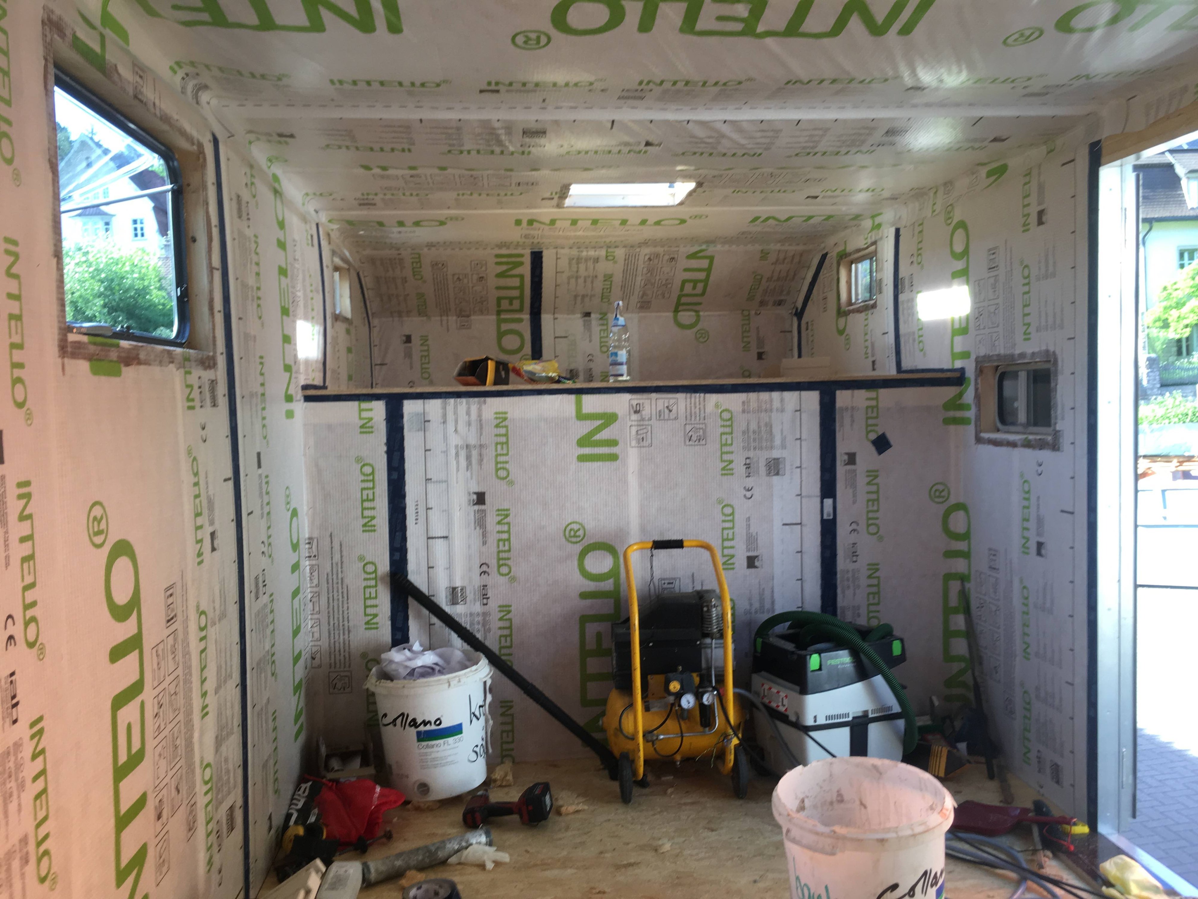

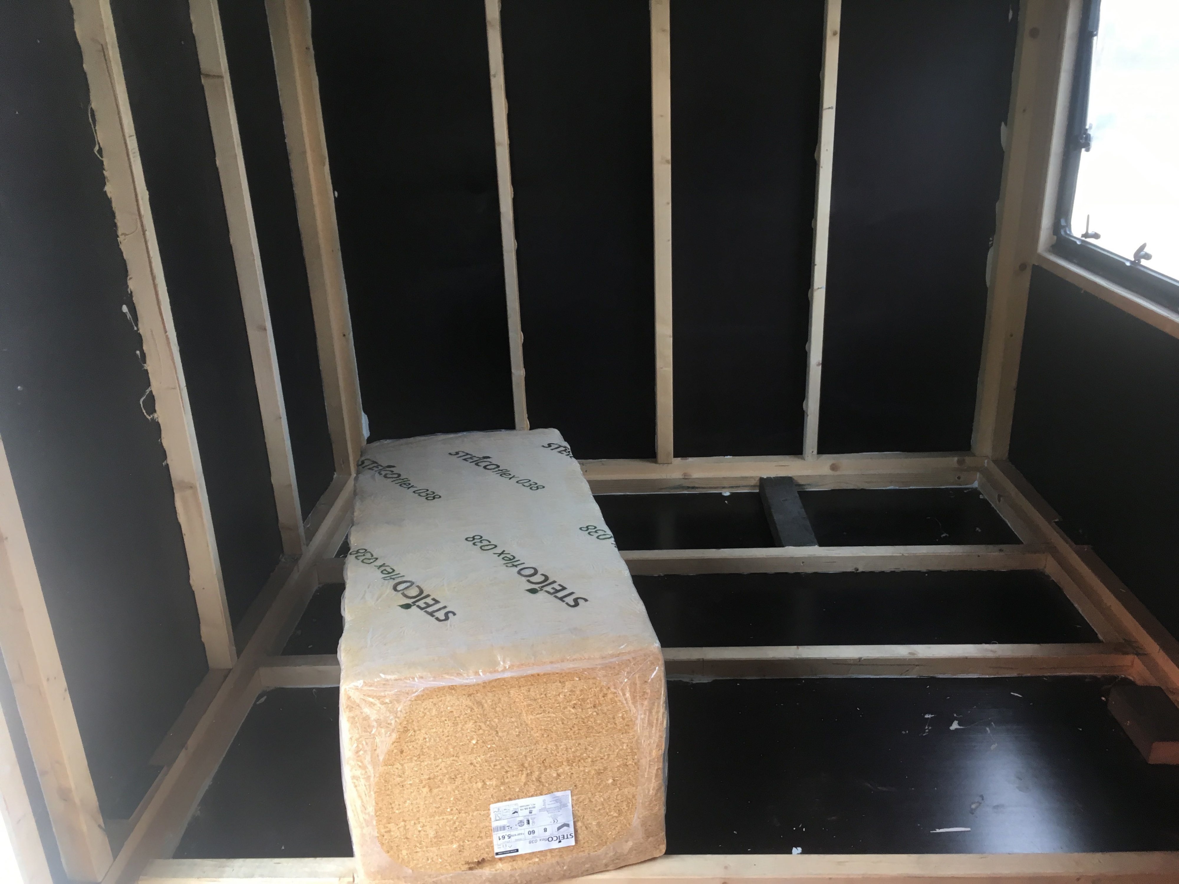

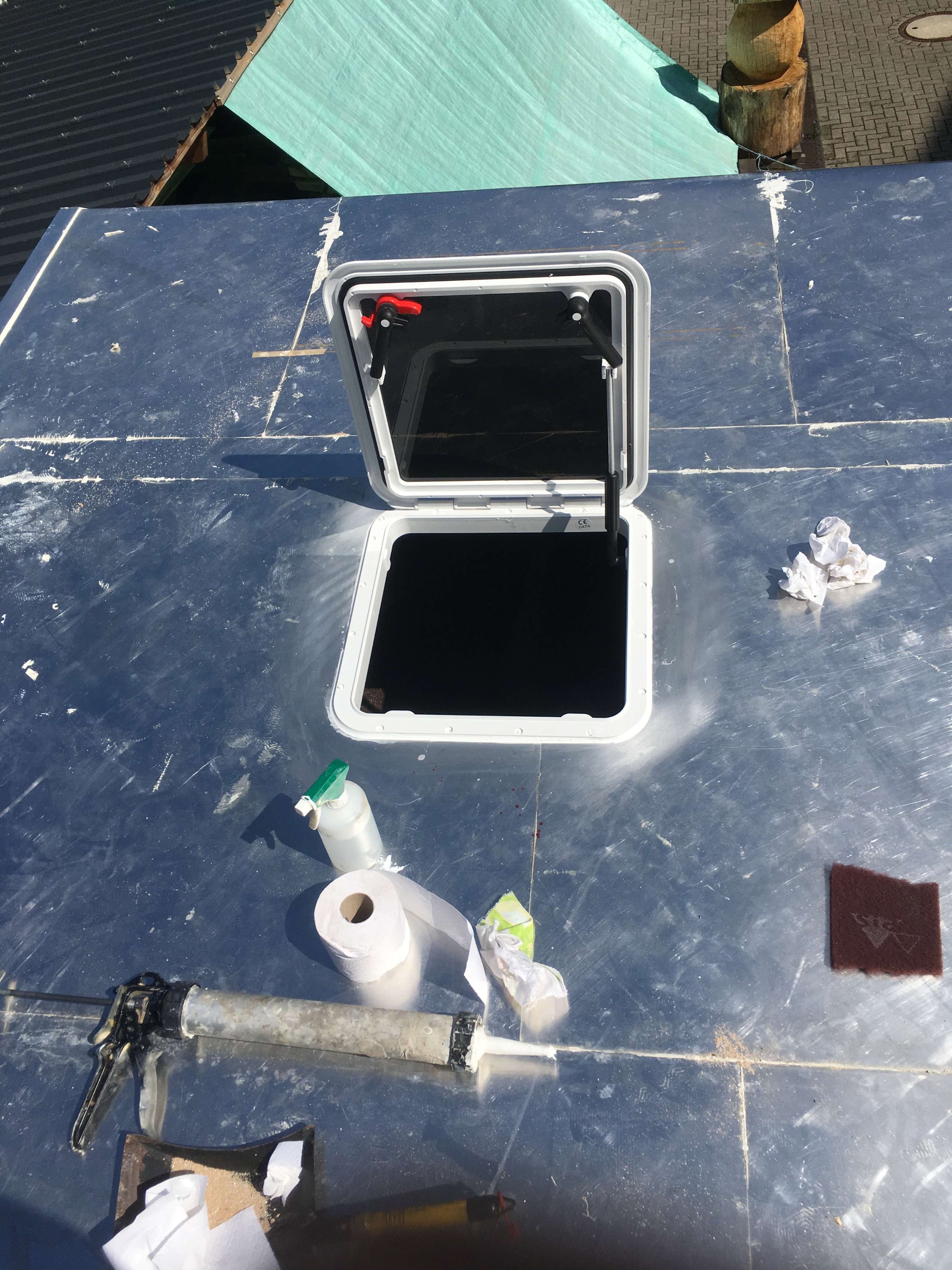

Bevor es ans dämmen ging habe ich noch ein Loch ins Dach gesägt und eine 48x48cm Dachluke aus dem Yachtbedarf eingepflanzt.
Dann eine Paltette Steico Flex in 60mm geholt und zwischengelagert.
Die Dämmung dann in die Gefache der Wandkonstruktion, Boden und Decke verpflanzt. An Stellen wo später evtl mal ein Durchbruch nach aussen kommen soll, haben wir 60 mm Massivholz eingeklebt welches später durchbohrt werden kann. Ebenso in bereichen wo man vll mal von aussen etwas verschrauben will.
Anschließend wurden Wände und Decke mit IntelloPlus Folie versehen und die Anschlüsse abgeklebt. Der Junior musste natürlich helfen, klar. ( Zum glück haben wir eine DoKa gekauft, so wie es gerade aus schaut, wächst die Stammbesatzung Anfang 2018 auf 4 Personen an. Wenn es so weiter geht ist die Kabine ausgebucht noch bevor ich 30 bin :totlach: )
Am Boden keine Folie, da wird 15mm OSB 4 verlegt, da brauchts keine Folie mehr.
So, das ist nun der aktuelle Stand, am Samstag kommen wenns klappt dann die 5mm Sperrhölzer an Decken und Wände.
Liebe Grüße,
Jacob

Deine oben dargestellte Form der Ladungssicherung halte ich auch - sorry - für ungeeignet, Thema nach unten wirkende Kräfte, wie weiter oben schon angesprochen.
Das der Koffer schwer ist, hilft da nicht weiter, weil , wenn er mal rutscht, dann rutscht er auch richtig!
Die Vorderwand Deiner Pritsche hilft natürlich ungemein, aber Du wirst Dich wunder wie der Koffer auf schlechten Strassen anfangen wird zu hüpfen...
Ich würde zwecks leichter Demontage und unstrittiger "Ladung" die von Tobias xy vorgeschlagene Variante leicht abwandeln:
An Deinen U-Schrauben würde ich Winkeleisen verschrauben, die bündig an den Seiten Deiner Pritsche anliegen.
Dann Winkeleisen und Pritsche durchbohren und einen Bolzen durchstecken. Diesen dann mit Federsteckern sichern.
Damit hat Du dann eine Formschlüssige feste Verbindung zwischen Koffer und Pritsche, die Werkzeuglos gelöst werden kann (Von einigen Menschen wird Ladung nur dann als solche anerkannt, wenn sie Werkzeuglos vom Fahrzeug zu lösen ist...)
Ich hoffe ich habe so ausgedrückt, das Du mich verstehst...
Deine Absetzkonstruktion kannst Du sicher auch an diesen Winkeleisen befestigen.
Gruß Sven

kurze Frage:
IntelloPlus ist eine Dampfbremse die doch eigentlich bei Diffusionsoffenen Konstruktionen eingesetzt wird, aber das ist doch bei deiner Konstruktion durch die Sperrholzschicht außen nicht gegeben oder hast du diese Hinterlüftet?
Und stauchen die Steicomatten mit der Zeit nicht zusammen?
Hintergrund, ich war jetzt auch am Überlegen den zweiten Bauwagen (argh) wie folgt aufzubauen: Alu / kompl. 19mm Armaflex als Trennschicht / dann 40mm Steico und dann eine eine Dampfbremse das ggf. das Zeug von der Isolierung raus kann...
Mhh..
Verfasst: 2018-06-28 9:52:17
von Ulf H
... mit uwert.net kann man Wandaufbauten wunderbar durchrechnen lassen ...
Verfasst: 2018-06-28 10:40:48
von Tomduly
Moin!
TobiasXY hat geschrieben:
2018-06-28 8:18:37
Beworben wird die Folie so:
"Einsatzbereich Pro Clima Intello Plus:
•Dach, Dachschräge, Wand, Decke und Boden
•als Dampfbremse und Luftdichtungsbahn bei allen außen diffusionsoffenen Konstruktionen (z.B. mit Unterdeck-/ Unterspannbahnen oder Holzfaser- und MDF-Platten)
•für ein hohes Bauschadens-Freiheits-Potenzial bei bauphysikalisch anspruchsvollen Konstruktionen, wie diffusionsdichten Flach-/ Steildächern und Gründächern
•bei extremen Außenklimabedingungen wie im Hochgebirge
"(Quelle)
(Wobei man sagen muss, dass die Formulierung "hohes Bauschadens-Freiheits-Potenzial" vermutlich juristisch mit viel Bedacht so gewählt wurde...)
Ich denke das kann schon funktionieren, vor allem wenn man nicht ganzjährig in der Kabine wohnt und die Kabine trocken steht. Dann diffundiert die Feuchtigkeit auch wieder zurück in den Innenraum (wenn der Diffusionsdruck dort niedriger ist, als in der Dämmung - z.B. wenn die Kiste in der Sonne steht und von aussen erwärmt wird).
Wo man mit saugfähuigen Dämmmaterialen aufpassen muss, ist dass nicht irgendwo Wasser eindringt, da ist jede Wandöffnung ein Kandidat für, egal wie gut man die beim Einbau abdichtet, nach 10 Jahren Bewitterung sehen Dichtmassen und Einbaurahmen nicht mehr so gut aus. Oder wenn Wasser auf dem Dach stehen bleiben kann und nicht per Gefälle von selbst abläuft. Zumal die Kiste bei Temperaturunterschieden ganz ordentlich arbeiten wird (Ausdehnung/Schrumpfung) und Fugen mal offen, mal zu sein werden.
Ich persönlich hätte deswegen an der Kabine einen wasserabweisenden Dämmstoff verarbeitet (X-trem Isolator oder einen anderen geschlossenzelligen Schaumstoff). So muss man halt die Dämmung auf Wassereintrag im Auge behalten.
Verfasst: 2018-06-28 20:48:53
von Jac0b
@Tobi:
Wie Tom das schon raus gesucht hat, ich vertraue der Folie dass sie mit den Gegebenheiten im Koffer zu schlage kommt. Habe ein paar Jahre in einer Zimmerei gearbeitet, da haben wir diese Folie sehr viel verwendet. Ich halte sie für die beste am Markt. Wichtig ist halt dass man das System verwendet, mit der Folie ist es nicht getan. Die Anschlüsse müssen sauber verklebt werden, am besten mit dem Pro Clima "Vana" Klebeband. Das Zeug ist eh Bombe, kannst alles mit kleben, Tarps, Zelte, Schuhe, Hosen.... auch die Waschmaschine kann sie Nicht von Textil trennen. Auf Lack geklebt und nen Tag drauf gelassen und du bekommst zwar das Trägermaterial mit fiel Mühe weg, aber der Klebstoff bleibt :p. Die Anschlüsse ums Fenster und Durchbrüche herum mit einer Dichtmasse abkleben, da gibt es auch eine von Pro Clima, aber ich habe jetzt Sikaflex 221 verwendet weil es da war. Als Raupe auftragen, folie drüber und mit einer Kunststoffspachtel o.ä. ordentlich verstreichen und verdrücken.
Wegen dem zusammenrütteln der Dämmung... Ja, darüber habe ich auch nachgedacht. Aber die matten sind wirklich kompakt, viel stauchen lassen sie sich nicht ohne dass sie bauchen. Und bauchen können sie nicht weil ich sie zwischen Holzplatten verklemmt habe.
Aaaber, diesen Aufbau habe ich auch nur so gewählt weil ich durch den Selbstbau genau weiss welche Materialien sich im inneren der Wand befinden. Würde niemals einen natürlchen Dämmstoff verwenden wenn die Aussenhaut aus Blech o.ä. wäre. Habe genau darauf geachtet dass im Wandesinneren nirgens blankes Metall ist welches den Taupunkt beeinflussen könnte und wo evtl. mal Durchbrüche hin kommen ist statt dämmung 60mm Massivholz eingeklebt welches ich dann durchdringen kann ohne die Dämmebene zu verletzen.

Und schon geht es weiter. Nachdem innen alles foliert war kamen die 5mm Pappelsperrholzplatten an die Wände und Decke

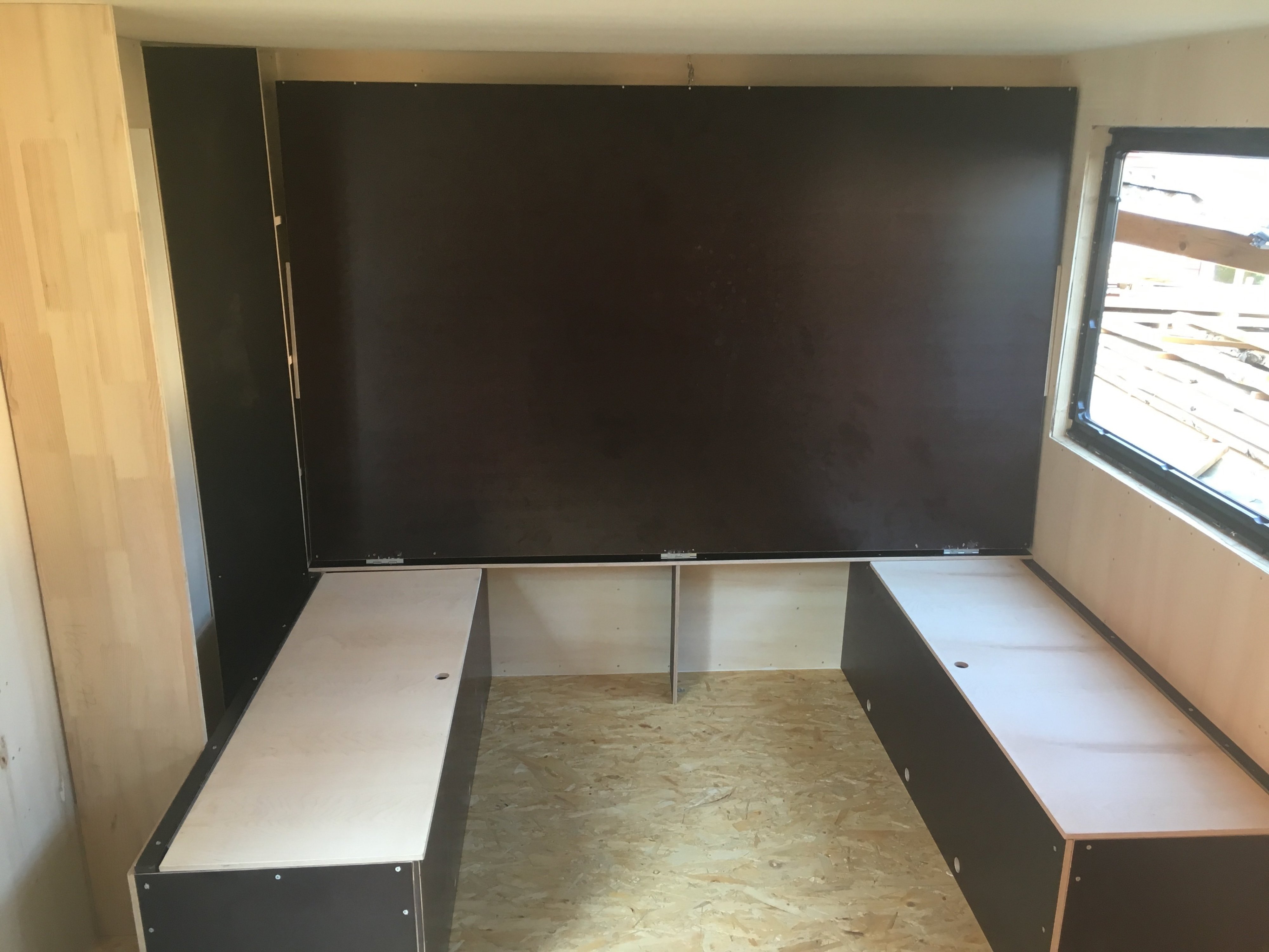

Im Heck sind zwei aufklappbare Sitzbänke, dazwischen ist ein Tisch welcher ich aus einer Holzplatte und amputierten Biertischgestellen gebaut habe, damit lässt er sich zusammenlegen (ist aber etwas kippelig). Darüber lässt sich ein 120x200cm Bett klappen. Die Konstruktion wird mitsamt der Handelsüblichen Haushalts-Matratze an die Wand oder eben über die Sitzbänke geklappt, geht prima. Links ist noch ein 25cm tiefer Installationsschrank (im moment eher noch Regal...) für das Solar/Elektrik-Gedöns.

Und so hat es dann Sommerferientauglich von hinten nach vorne ausgesehen. Von Innen gesehen kommt rechts neben die Türe der Ofen und links, da wo jetzt noch das Ersatzrad vertäut ist, die Toilette. Rechts neben die Küchenzeile wird ein Schrank und neben das Fenster ein kleiner Hochschrank kommen.
Boden wird dann auch irgendwann mal noch schön gemacht, denke ich werde Kork verlegen.
