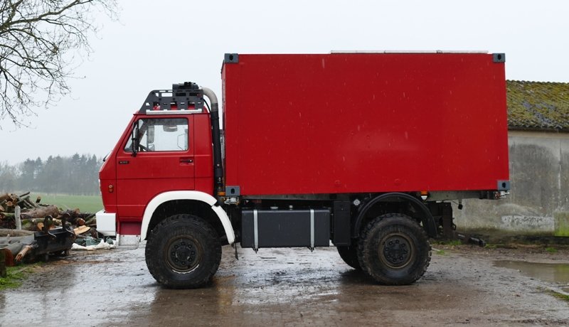

wir haben ja auch auf dem 3,1m Radstand einen 4,2m FMII Shelter drauf.
der Shelter beginnt ca 15cm hinter dem Fahrerhaus, ging nich wirkich kürzer wegen Luft und Kühlwasser, und die Gesamte Fuhre ist 6.1m LAng geworden. (SChade eigentlich oder. 5,99m wären mir lieber gewesen :-))
Zum Thema: ende des LKW-Rahmen.
Da hört unserer natürlich auch direkt hinter den Federaufnahmen auf. was ich allerding mit dem Zwischenrahmen gelöst habe.
Optisch sieht ein FMII ohne Fenster dann auf dem Fahrgestell so aus:
Länge: 6,10 m
Höhe: 3,45 m
Viele Grüße Jo

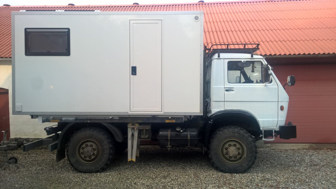

Wir haben ein G90 mit kurzem Radstand (3,1 Meter) mit ein 4 Meter Kabine. Das ist im Moment nur mit 2 schlarfplätze, aber ist eigentlich mit 4 gedacht.
Wir haben eine Sitzgruppe für 4 Personen, das zum ein 1,4x2,30 Meter Bett umgewandelt werden kann. Über die Sitzgruppe wäre dann mit einem Hub Bett geplant, aber soweit ist wir noch nicht.
Das ist alles auf die originale Pritsche montiert, und ist abnehmbar.
Das unterfahr schütz ist mit ein 40 cm aufklappbar Verlängerung montiert.
