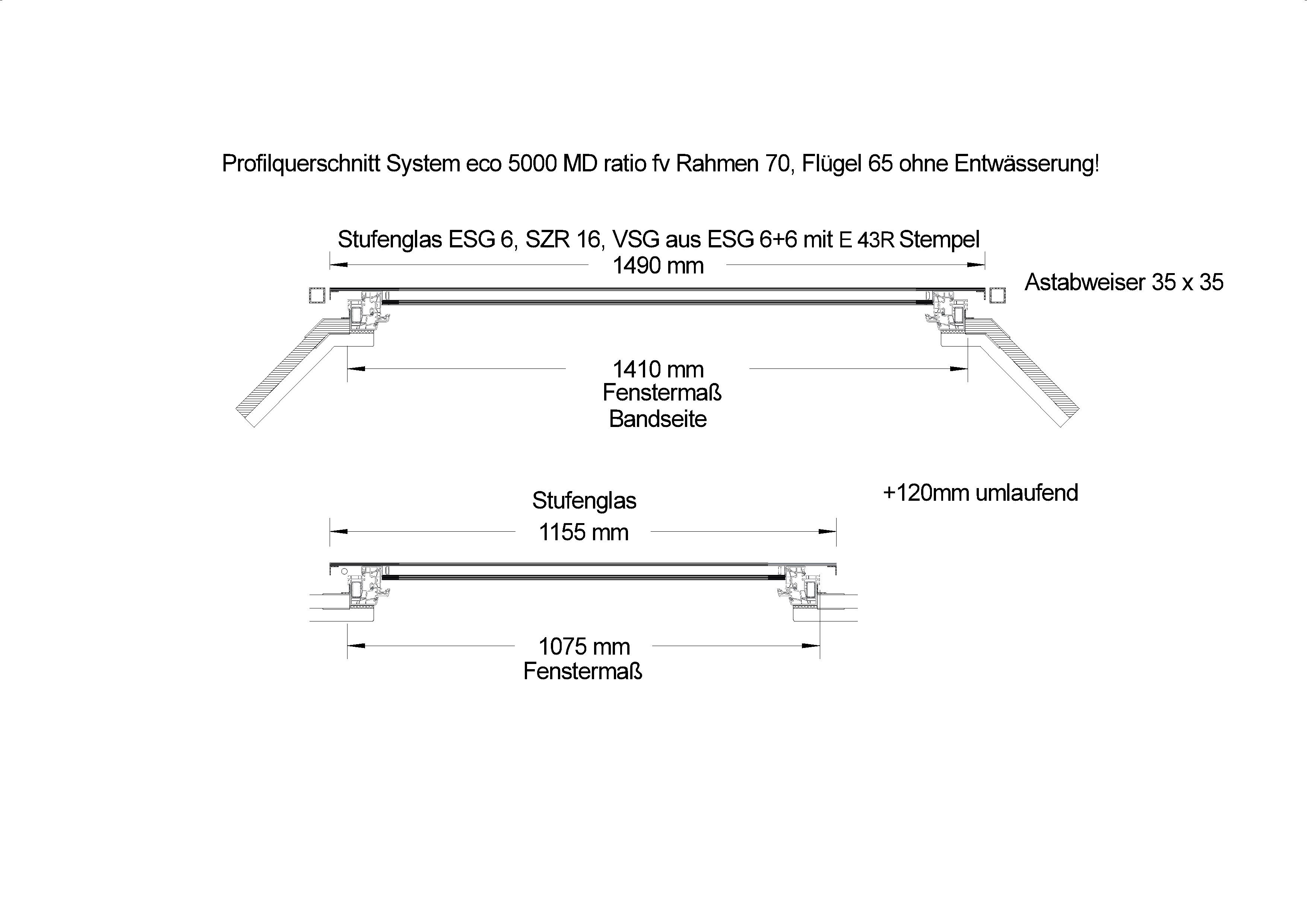

an dem selben Punkt bin ich auch! Habe auch noch gute Ansätze bei Lamilux Flachdachfenstern gefunden.
Aber das Ganze hat drei Probleme:
Die Gläser haben keinen E43R Stempel, die Fenster bauen sehr hoch auf und sind auch noch sehr teuer.
In der Größe die mir vorschwebt (1,20 x 1,50m) kommst du locker über 2.000,-€.
Ich werde jetzt einfach ein Standardkunststoffenster liegend verbauen. Falsch herum, damit es nach außen öffnet. Griffolive auf die andere Seite (dafür muss der Überschlag etwas ausgeschnitten werden).
Rahmen ohne Glas bestellen, Glasleisten weglassen und dann eine Glasbestellung Stufenglas 6mm ESG außen mit rundum 120mm Überstand und 2 x 6mm ESG als VSG verklebt innen mit E43R Stempel.
Die Scheibe wird von oben auf den Rahmen geklebt, an den Außenkanten noch Aluwinkel als Tropfleiste unter das Glas. Wichtig ist ein UV-beständiger Glasrand und das Stufenglas sollte im Bereich des Überstandes mit Siebdruck versehen werden, oder hochwertig beklebt werden.
Das Fenster ohne Glas liegt bei ca. 150,-€ (zur Not aus dem Baumarkt, ansonsten auf Maß gefertigt beim Fensterhandel).
Die Glasanfrage läuft noch. Das Fenster lasse ich 30mm ein in die Dachfläche und befestige es mit einem umlaufenden Winkel. Die Bander müssen etwas angepasst werden, um den Drehpunkt an den Rand des Rahmens zu schieben. Ansonsten hat man die Freiheit, das Fenster mit allem möglichen Einbruchschutz zu bestellen. Die Scheibe ist ohnehin einbruchhemmend.
Im Bild sind die original Fensterprofile im Maßstab zu sehen.
Ich gebe die Ausführung ausdrücklich frei für Eigenbauer! Eine gewerbliche Nutzung untersage ich aber im Sinne des Urheberrechts!
Willi

Re: Dachfenster im Aufbau
#7 Beitrag von Willi Jung » 2018-06-08 17:07:27
P.S.: Für die Steyrfahrer mit großem Hesskoffer oder wenn jemand mit den gleichen Maßen etwas anfangen kann, mach ich gerne auch eine Sammelbestellung.
Vielleicht wird das Sonderglas bei größerer Stückzahl auch günstiger.
Ich werde den Bau natürlich auch noch schrittweise an anderer Stelle dokumentieren.
Willi

#8 Beitrag von advi » 2018-06-08 17:42:36
Danke Willi!
Was wiegt das in etwa?
Willi Jung
Beiträge: 2057
Wohnort: Mittelhessen
#9 Beitrag von Willi Jung » 2018-06-08 17:54:45
Das Glas liegt so bei 60kg. Mit Fenster und Leisten etc. denke ich unter 100kg abzüglich der Dachfläche.

#11 Beitrag von Willi Jung » 2018-06-09 11:34:13
Hab noch mal bei Lamilux geschaut. Da wiegt das Oberteil komplett 62kg. Sollte also das ganze Fenster noch deutlich unter 80kg liegen.

#13 Beitrag von Willi Jung » 2018-06-25 12:17:50
Liebe Forengemeinde,
hier gehts weiter mit meinem Dachfensterprojekt (ich habe zwischenzeitlich eine neue Detailzeichnung eingestellt mit zusätzlichen Anbauteilen):
ab Beitrag 269
Lieb Grüße
Willi
