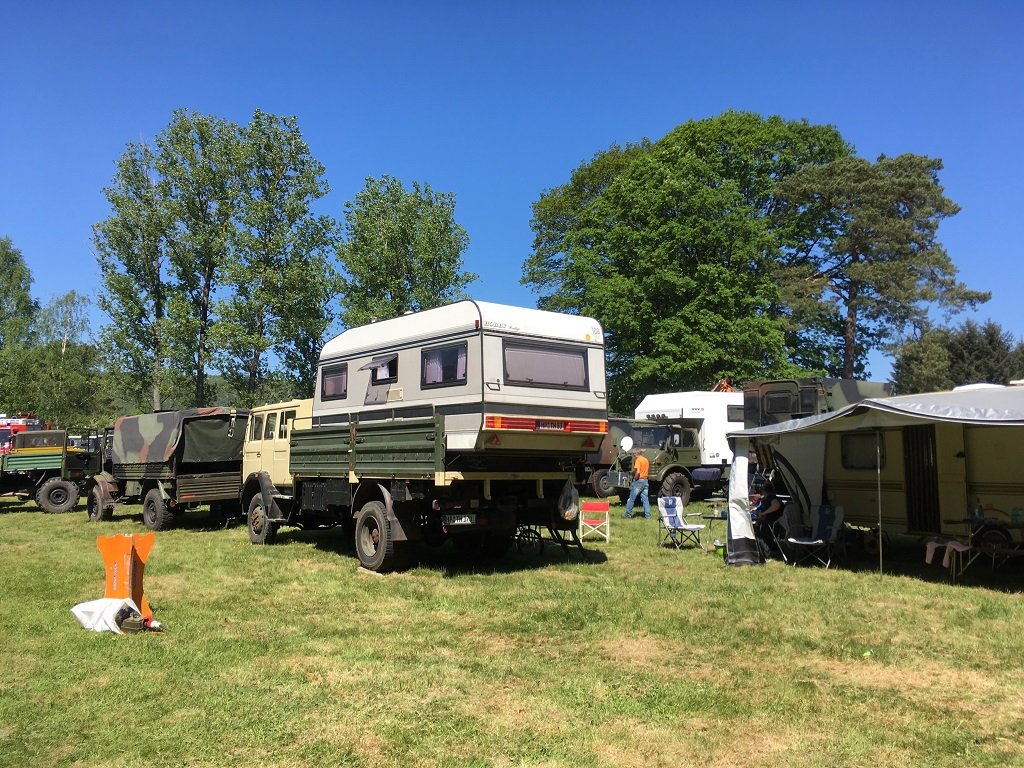

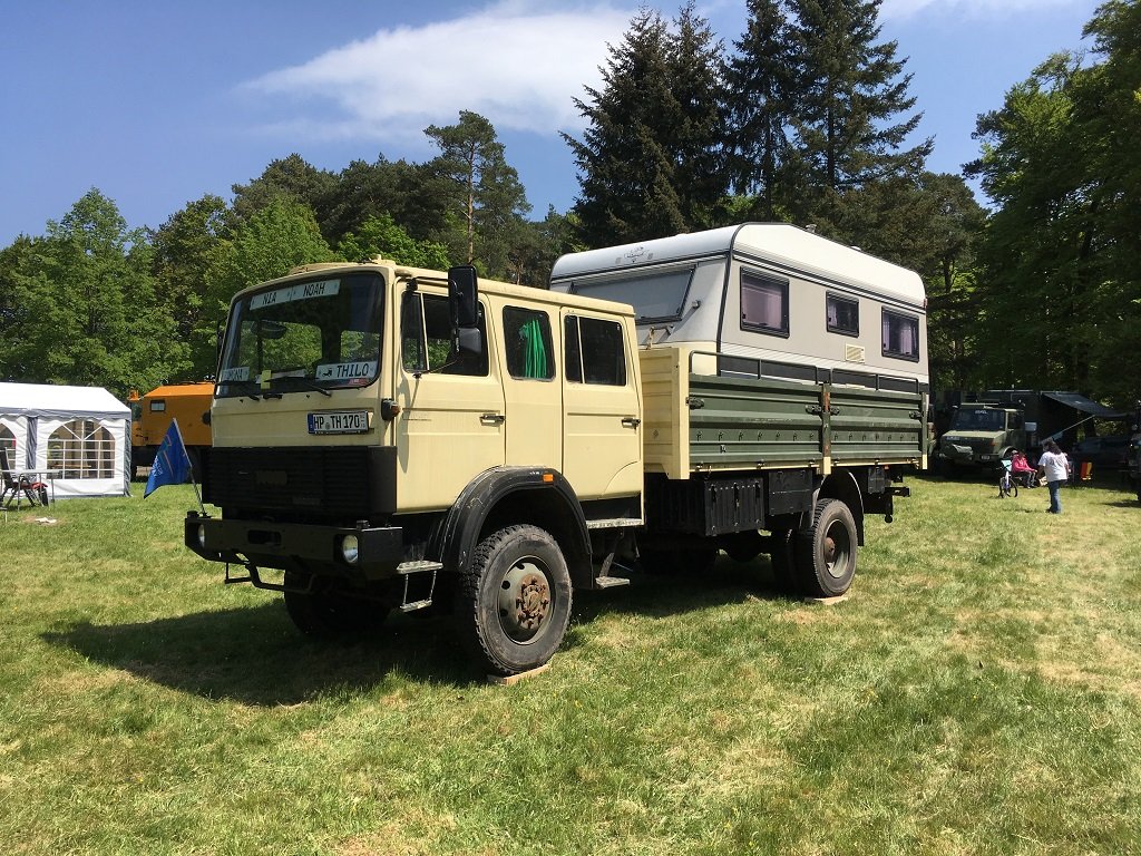

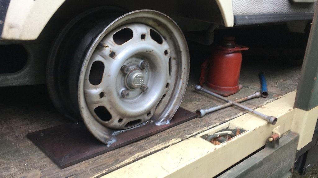

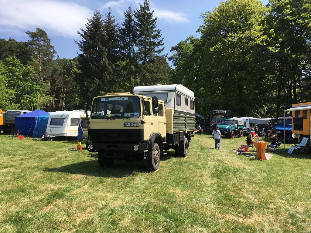

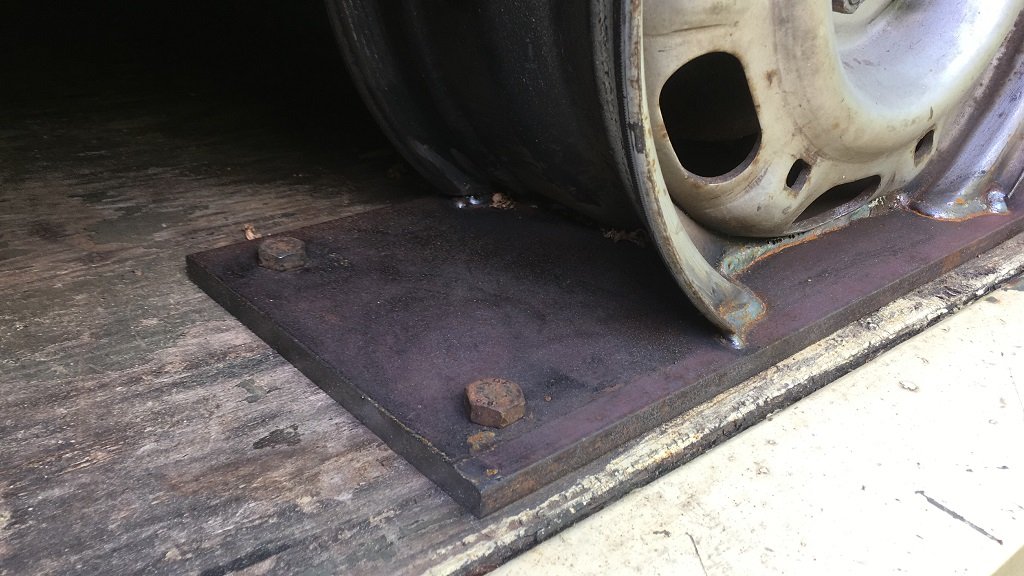

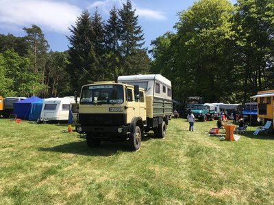

als ich misch mich da mal ein und zeig mal Bilder, wie ich dieses Jahr mal im näheren Umkreis mit meiner Familie mit dem LKW auf Treffen usw. fahre.
Den Wowa besitze ich schon fast 20 Jahre und ende letztes Jahr stellte ich ihn einfach mal auf die Pritsche vom Iveco für zwei Nächte auf einem Treffen.
Die Befestigung ist recht simpel, in der Mitte mit einer Felge vorne und hinten gelagert auf einen Holzbalken und mit je einem 8mm Stahlsein abgespannt.
Bis jetzt waren wir so schon auf einem Treffen bei einfacher fahrt von 100 km und da hat nix gewackelt oder sich auf geschaukelt.
Das das keine optimale Lösung im Vergleich zu einem Koffer ist, dessen bin ich mir bewusst, aber zu Testen dieses und nächstes Jahr ist die Lösung Top.
Nächste Woche fahren wir mal für 5 Tage weg, bin gespannt wie es wird.
