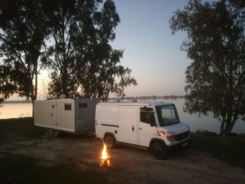

#7 Beitrag von jonson » 2018-05-20 8:28:50
Einen normalen Wohnwagen würde ich nicht an ein hartes LKW Fahrgestell dranhängen... Das hält wirklich nicht lange.
Einen stabilen Anhänger hinter einem LKW herziehen ist für mich persönlich die optimale Lösung einer Reisekombi... Wenn Richtig gebaut auch geländegängig wie Irre..
https://www.youtube.com/watch?v=wk6KJXeOM0k
Warum das so eigentlich so wenige haben?... Keine Ahnung... Viele haben wohl bedenken wegen Ihrer Fahrkünste mit Anhänger... Einen Drehschemel würde ich auf keinen Fall mehr nehmen für eine Reise.... Das ist absulut untauglich.( zumindest auflaufgebremst )!!!
Mein Anhänger hat 55 cm Bodenfreiheit... Da geht eine Menge im Gelände..

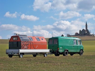

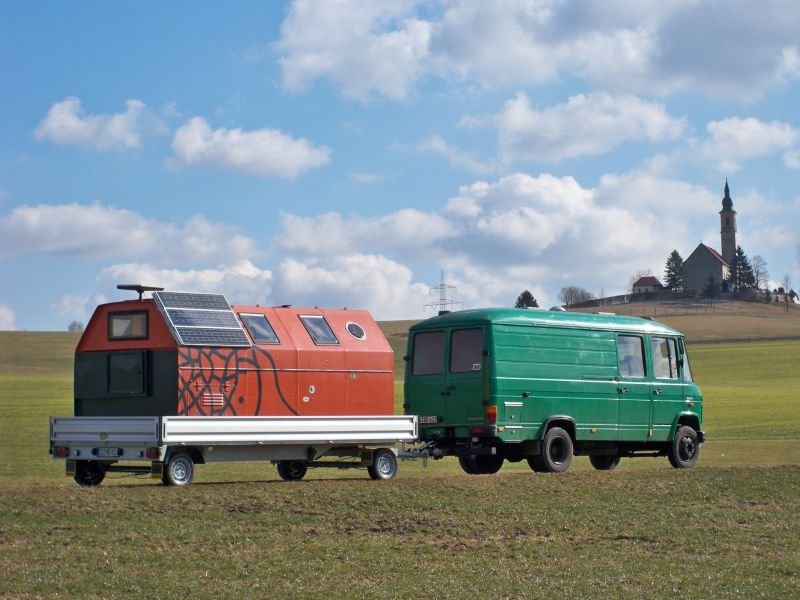

Ich stelle mir diesen Anhänger vor https://www.unsinn.de/de/anhaenger/dreh ... 0-2-achsig, mit anderen Rädern.
Kannst du mir bitte noch ein wenig ausführlicher Erklären weshalb du der Meinung bist das funktioniert nicht?

warum nicht gleich einen Tandemhänger aus der 4-5 Tonnen-Klasse?
sowas gebraucht kaufen und überholen ist kostenmässig wohl nicht teurer als der Drehschemel.
Ausserdem hat sowas dann zumindest 17,5er Bereifung und keine Skatebordrollen drunter.
Wie soll so ein Drehschemel noch einlenken können mit grösseren Rädern ????
Zugfahrzeug ist ja ein LKW, da muss es nicht ein auflaufgebremster Hänger sein.
Wahlweise ein 4t-Anhänger von der Bundeswehr, Bereifung 10,00R20, Ladefläche knapp 5,1m.....
Gruß Claus

#11 Beitrag von jonson » 2018-05-20 9:11:03
Genau diesen Anhänger habe ich schon gehabt...Wenn Du im Gelände fähsrt hast Du Verschränkung zwischen Vorder und Hinterachse..Je nach Aufbau ganz ungesund... Bei ca 5 cm Federweg hebt immer ein Rad ab... Ganz uncool...
Bergab in der Kurve und dann Bremsen..... Ganz ganz ganz uncool... Der Anhänger kann ganz leicht weiterrutschen ohne Bremse ( da die Deichsel ja eingelenkt ist) und dann Bumbs .
Vom Rückwärts Rangieren will ich mal noch garnicht reden... Wenn die Deichsel ab 45 Grad eingelenkt ist fährst Du keinen cm mehr rückwärts ohne den Anhänger vorne seitlich wegzuschieben... ( auf losem Untergrund )
Solltest Du mal bergauf hängen bleiben und Dein ( viel zu kleines Zugfahrzeug .....? ) kann den Anhänger nicht halten rutscht du rückwärts... Mit einem Drehschemel geht das nur 3-5 Meter gut, dann Bumbs.....Mit Zentralachsanhänger kann man so eine beschissene Situation noch meistern.... Zumindest einige Meter länger rückwärts rutschen..
Niemals ja gar niemals einen Auflaufgebremsten Drehschemel.... Das ist das Gelump der Nation ... Das so etwas überhaupt zuglassen ist, ist ein Hammer...Wenn Drehschemel dann mit Druckluftbremse...
