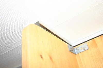

eventuell ist dieses Thema ja für potentielle Ausbauer interessant...!
Unser FM2 wurde mit der Kombination Massivholz und Alu - Verstärkungen ausgebaut.
Dieses erfolgte in den letzten Jahren im kühlen Norddeutschland unter freiem Himmel.
Nun treiben wir uns unter nordafrikanischer Sonne umher und unser shelter ,,atmet''!

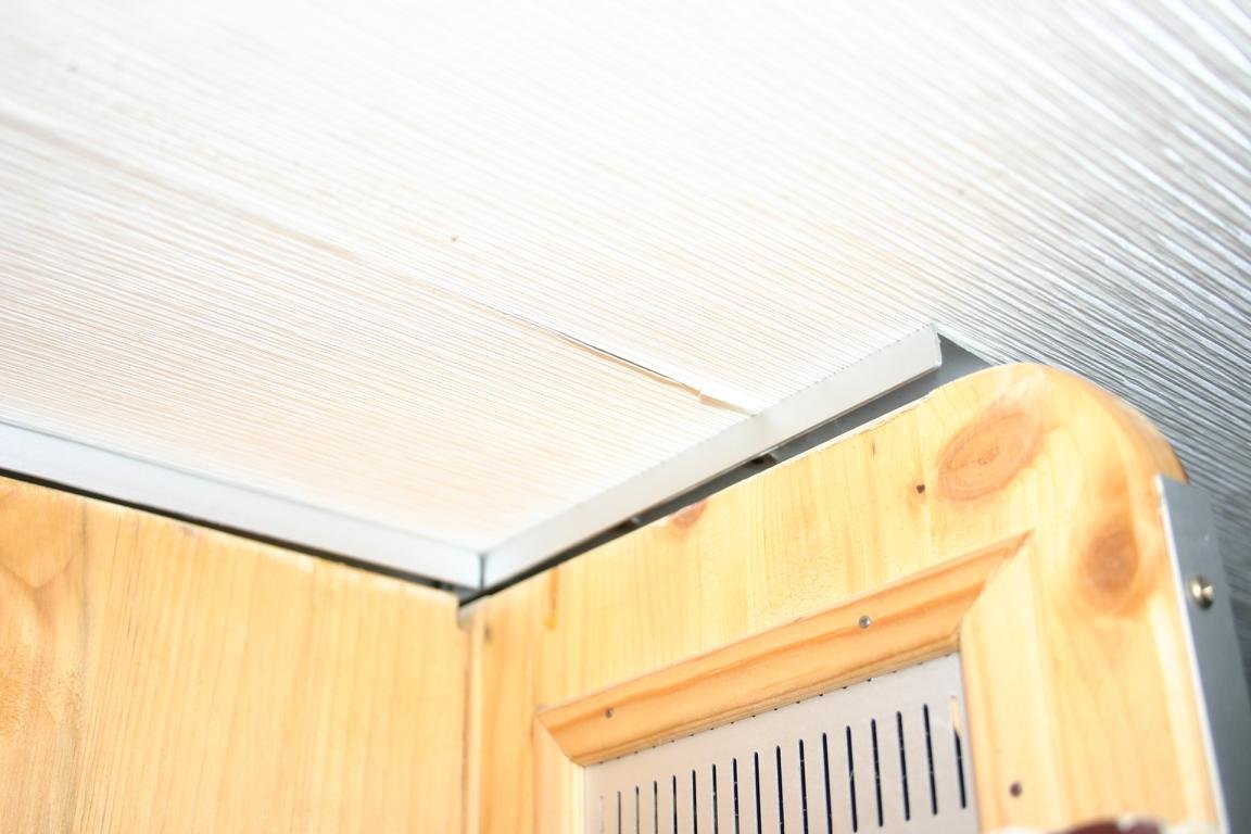

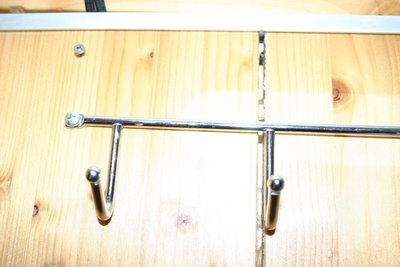

Bei der Planung und Ausführung haben wir extra U - Schienen verbaut, um die Seitenwände wenigstens in der Höhe verschiebbar zu lagern. Reichte leider nicht.

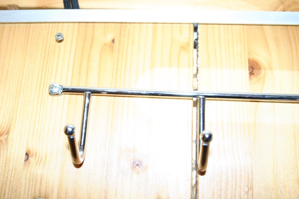

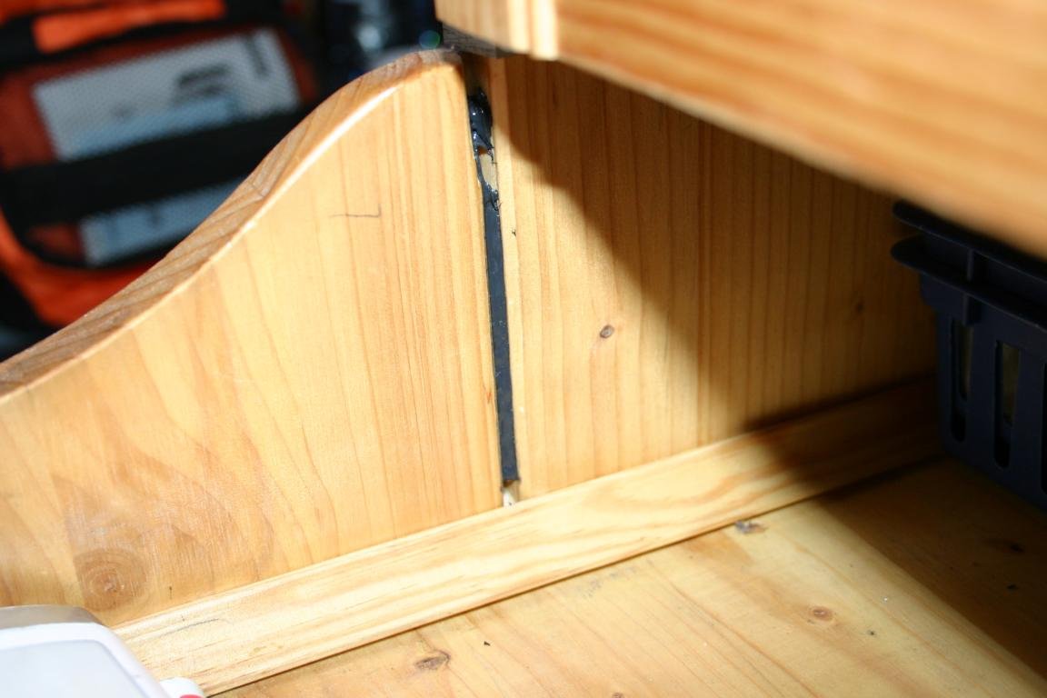

Unser massiver Tisch wurde von der untergeschraubten Alu - Verstärkung auseinander gerissen... :angry:

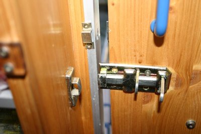

Die Tür war mal passgenau, der Riegel wurde provisorisch immer weiter nachgeschoben, bis auch dieses nicht mehr reichte.

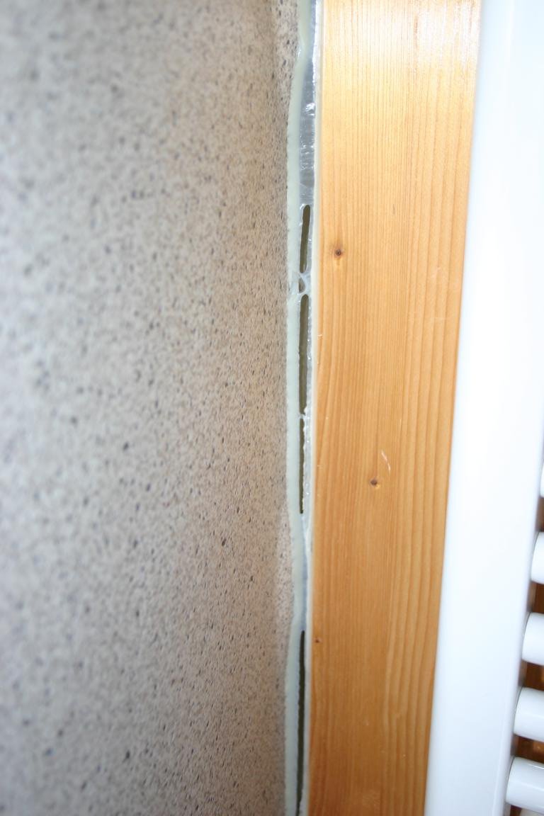

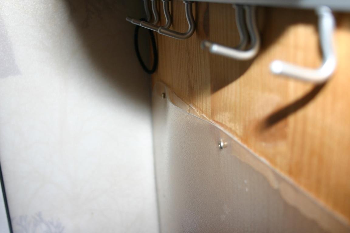

Der Kunststoffschutz an der Spüle dehnt sich noch stärker aus....!
Außerdem verschiebt sich der shelter auf dem Zwischenrahmen in den locks, zusätzliche Stahlwinkel an den Containerecken mussten
mit der Flex bearbeitet werden, um dem shelter Spielraum zu geben. Die Winkel sollen verhindern, dass sich der shelter wie beim ,,Sternchen'' von Dolde passiert, auf üblen Pisten verschiebt.
Ansonsten fühlen wir uns im FM2 sehr wohl, die Fehler lassen sich nach und nach beheben und wir genießen dieses Land ( die irgendwie eingeschobenen Bilder...)!
Aber seht selbst und viele Grüsse aus Marokko,
Angela und Torsten

Holzinnenwände sind am Boden verschraubt, an der Decke in U - Profilen 10,0 mm x 10,0 mm geführt. An den Seitenwänden nur im Bad mit Dichtmitteln versehen.
Alle! unterschiedlichen Materialen (Holz, Kunststoff, Alu) verformen sich in der jeweiligen Kombination, da die Wärmeausdehnungskoeffizienten nun mal unterschiedlich sind.
Da es etwas kühler geworden ist, rutschen die Wände wieder in die korrekte Position...

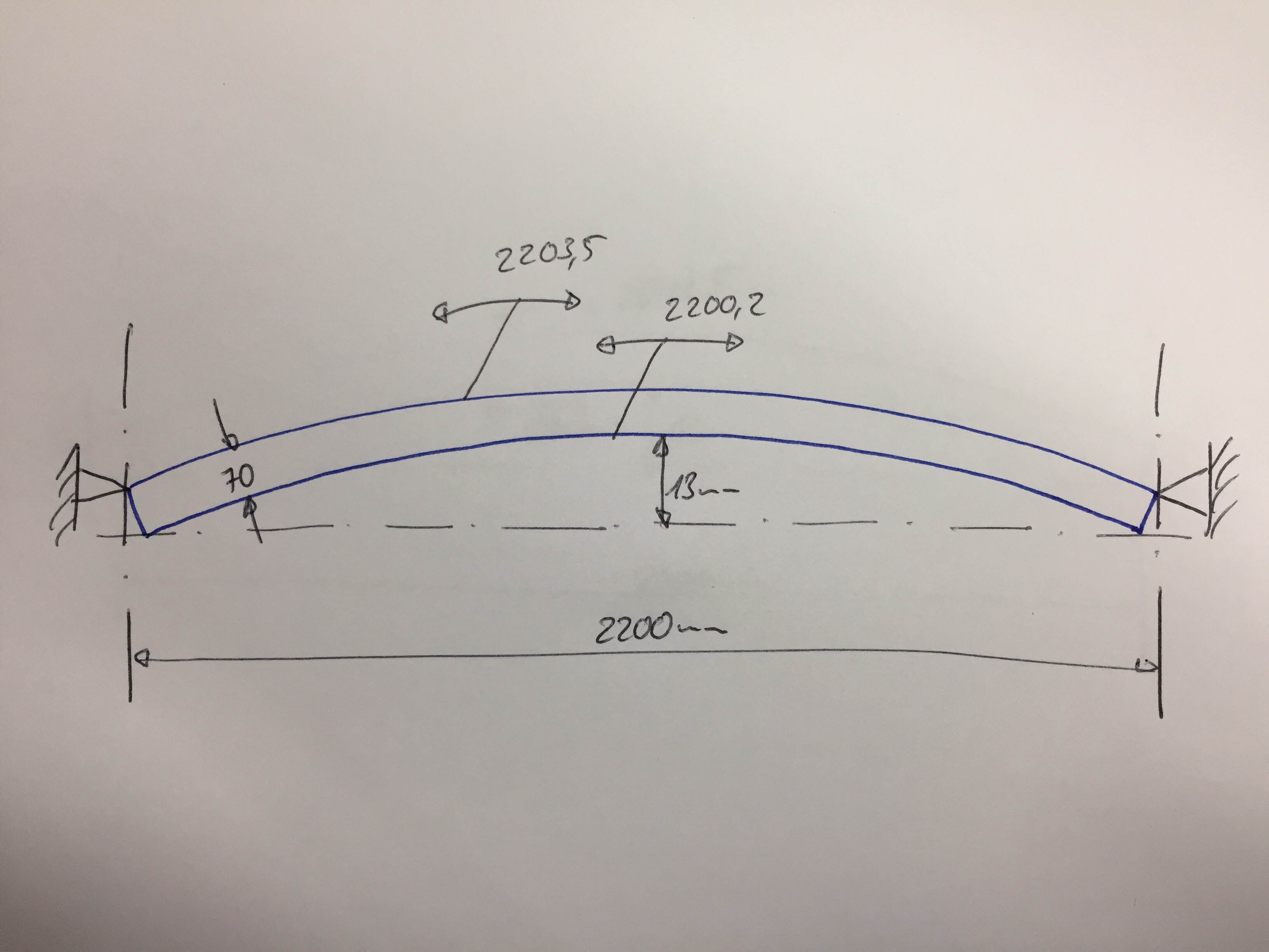

Geometrisch und rein statisch gesehen... benötigt es + 3,5mm im oberen Strak um eine 13mm überwölbung zu erzeugen :angel:
FrankS
Beiträge: 1072
Wohnort: Münsterland
Re: Wärmeausdehnung beim FM2
#20 Beitrag von FrankS » 2018-05-03 9:55:50
wenn wir dann noch von einer gleichmäßigen Erwärmung von Boden und Decke ausgehen, dann wären wir bei 26mm oder eben nur bei 13mm bei Pi mal Auge weniger Strakverlängerung pro Seite :joke:
Yamas...
