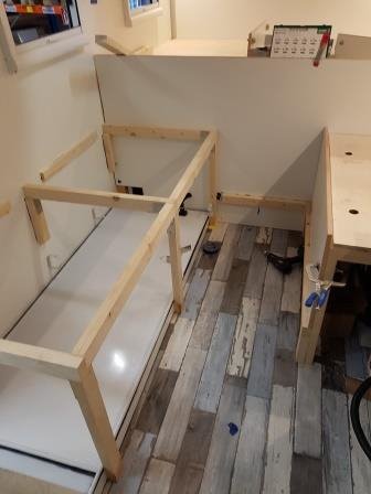

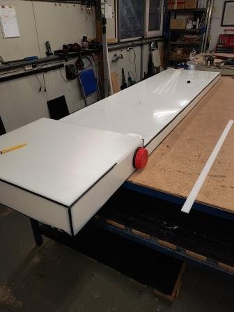

ich habe meine Duschtasse quasi direkt auf den Abwassertank montiert. Die Decke des Tanks ist auch meine Duschtasse. Dort habe ich einen Geruchsverschluss eingelassen. Das ganze liegt in der Kabine. Durch den Kabinenboden habe ich ein Entleerungsrohr gelegt und draußen mit einem einfachen PE Hahn verschlossen.
Der rote Verschluss ist die Revisionsklappe für den Geruchsverschluss. Das Podest des Abwassertanks hat nur die Funktion das WC etwas höher ein zu bauen, dort wird kein Wasser drin gespeichert.
Ich habe extra eine sehr flache große Variante gewählt damit ich eine Duschhöhe von 195 cm habe. Über den größten Teil des Abwassertanks ist eine Sitzbank montiert.
Der Nutz-Inhalt des Tanks liegt bei ca 80 Litern. Bei 2 Personen reicht mir dies aus.
Gunther

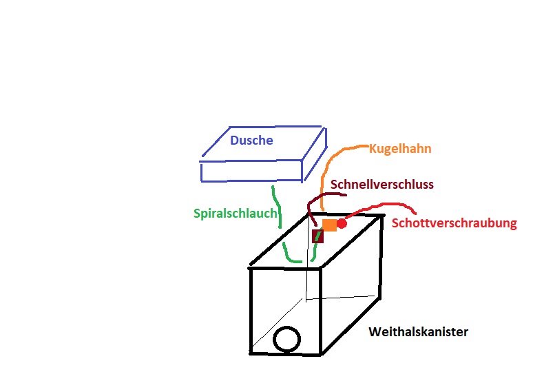

wir haben die Low-Budget-Lösung: Einen Standard-20L-Kanister in eine Halterung auf Dieseltankhöhe an den Fahrzeugrahmen geschraubt. Dann einen stinknormalen Camping-Spiral-Abwasserschlauch an die Duschtasse angeschlossen. Der Kanister wird auf die Seite gelegt, so dass der Weithalsverschluss unten ist. An die Unterseite des Kanisters (die ja jetzt die Rückseite ist, da er auf der Seite liegt) wurde eine Schottverschraubung geschraubt und der Abwasserschlauch angeschlossen. An der Schottverschraubung ist erst ein Kugelhahn und dann ein Schnellverschluss. Jetzt kann man den Kanister auch herausziehen und zur Entleerung schaffen. Oder man stellt sich über das Entleerungsbecken und macht den Weithalsverschluss auf. Finde ich aus mehreren Gründen praktischer als ein gekaufter, fest installierter Tank:
1. günstiger
2. Ersatz für einen genormten Weithalskanister gibt's überall
3. Man kann entweder über die Entsorgungsstationen entleeren ohne den Tank abzuschließen oder auch den Tank zur Entleerung bringen
Nachteile:
- Nur 20L
- Nichts für kleine Fahrzeuge, die einen flachen Tank brauchen

Ich habe auch vor, die Variante mit dem Plastikkanister und Spiralschlauch zu bauen. Material ist schon da.

gunther11 hat geschrieben: ↑2018-04-18 9:15:11Hallo,
Gunther

Hallo Stefan,
es gibt praktisch keine Duschtasse. Ich habe nur einen Edelstahl Rahmen, damit ich mir die Umrandung nicht wegtrete beim durchgehen. Stehen tu ich direkt auf dem Tank (bzw, auf der Holzblende darauf).
Es gibt nur einen Ablauf, das kann mal nerven, ist aber innerhalb von 2 Min mit Schieber gelöst. Mehr als einen Ablauf wollte ich nicht, weil ich an einen Ablauf weiter hinten nicht mehr dran gekommen wäre durch die Revisionsöffnung.
Den Tank habe ich Schweißen lassen, kleben ist bei PE HD nicht drin.
Gunther
