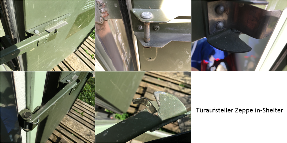

Die arretierung der fm2 shelter Tür finde ich für 90 Grad wunderbar...habe leider kein Bild davon.kann man einrasten..muss man nicht....geht von innen zu entriegeln...klasse...
Ein Teil am Rahmen der Tür , dass federbelastet in einer u Schiene an der Tür gleitet...in 90 Grad kann es wiederum federbelastet ein und ausrasten. Trotz der Montage auf der bandseite innen und dem damit verbundenen Hebelarm tadellos.....also viel besser als die eigenkonstruktionen , die ich da ran gebaut hatte...bevor ich mir das original teil wieder besorgt hatte.
Gruß markus

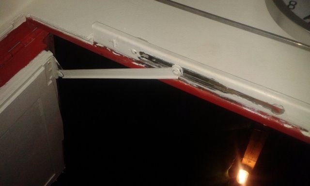

Wir haben bei uns dieses Teil verbaut. Wurde mit dem alten Tankaufbau mitgeliefert und
diente schon an diesem als solches.
Bei Starkwind kommt eine Flügelschraube als Feststeller in die Nut.
Grüße Hagen

Hier nochmal Detailaufnahmen von dem Türaufhalter bzw. Türaufsteller des Shelters

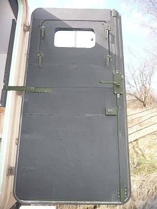

die Türe vom Kung-Koffer an unserem GAZ hat da einen netten Mechanismus serienmäßig eingebaut. An einem der Beschläge (der mittlere von dreien) ist am feststehenden Teil eine Kugelpfanne mit ca. 2 cm Durchmessern vorhanden. Am schwenkbaren Teil des Beschlages ist dann eine Kugel, die mittels Federkraft nach unten gedrückt wird und die beim Öffnen der Türe in diese Pfanne einrastet. Man hat beim Öffnen und Schließen der Türe einen merkbaren Widerstand, diese Kraft sorgt aber dafür, dass die Türe auch bei 'normalem' Wind offen bleibt. Wenn es stürmt machen wir die Türe sowieso zu.
Leider habe ich gerade kein Detailbild zur Hand.
Die senkrechte gut erkennbare Hülse am Beschlag enthält die Feder, ich hoffe es ist beim Reinzoomen erkennbar.
