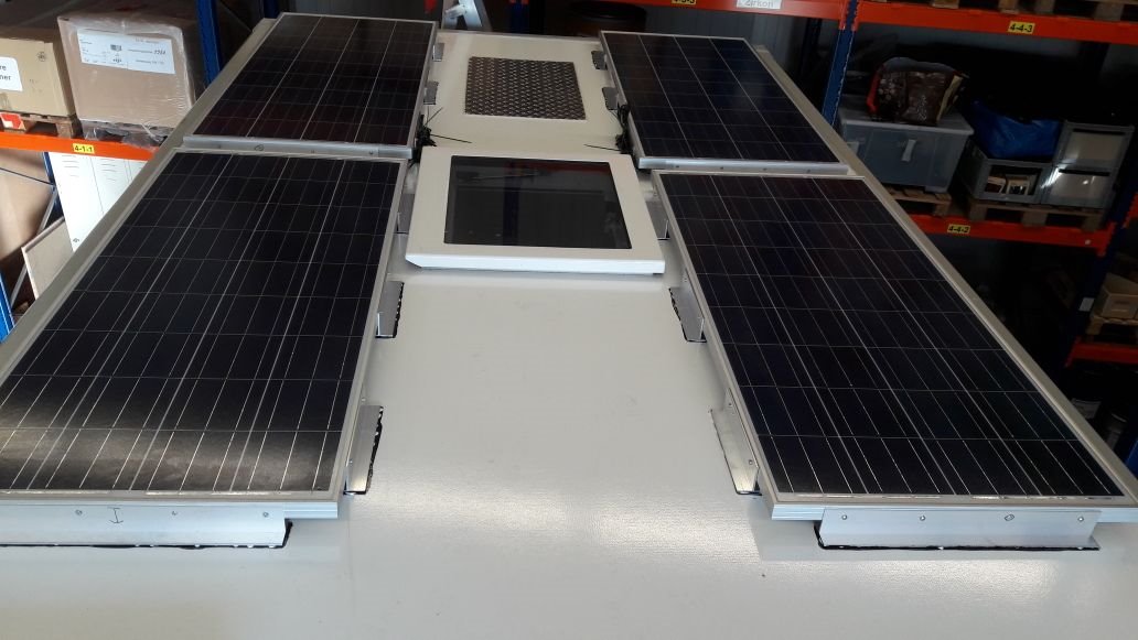

ich habe Al T-Träger genommen. Die mit Sikaflex geklebt. Auf gute Unterlüftung geachtet... hält gut.
Gunther
Gunther

Kurze Zwischenfrage an Gunther:
Was ist das für ein Dachfenster in deinem Koffer?
Danke

franz_appa hat geschrieben: ↑2018-04-10 8:54:42Kurze Zwischenfrage an Gunther:
Danke
das ist ein Outbound, Vorsicht.. hinten auf dem Bild ist noch ein Al Riffelblech (Fenster war falsch)
