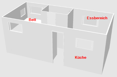

wir haben für unser Expeditionsmobil fünf KCT Fenster geplant (drei im Schlafbereich hinten, eines vorne im Küchenbereich und eines vorne gegenüber bei der Sitzbank):
Würdet ihr eher Mosokito- oder Blackfly Gewebe verwenden, wenn Ziele wie Marokko / Afrika, Panamericana, Seidenstraße etc. auf dem Reiseplan stehen?
An welchen Fenstern würdet ihr auf jeden Fall Blackfly Netz verwenden, falls nicht an allen?
Weiß jemand man das Gewebe bei KCT nachträglich noch einfach tauschen kann?

dein Grundriss entspricht dem unseren. Wir verwenden jeweils diagonal Mosquito - und Blackfly von KTC. Gibt immer Durchzug.
Der richtige Durchzugskamin ist aber eine ordentliche Dachluke. Bei uns auch mit KTC Rollo.
Gruß Peter
