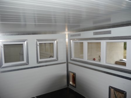

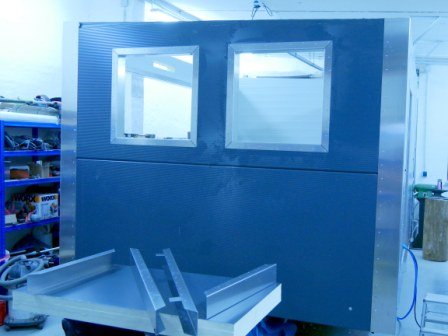

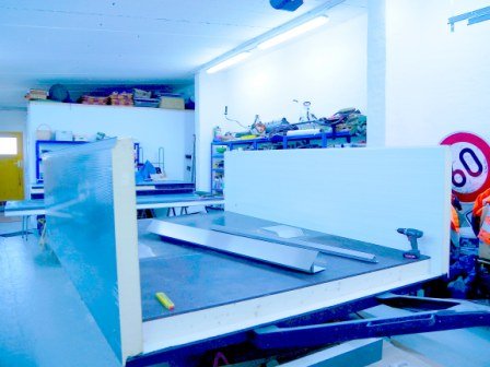

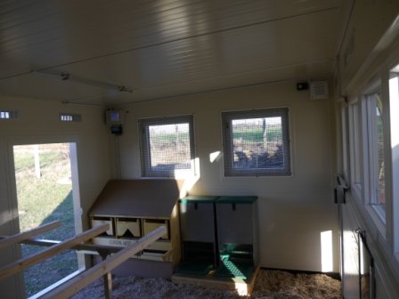

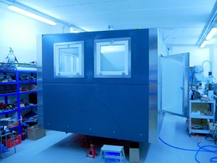

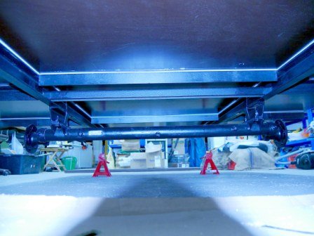

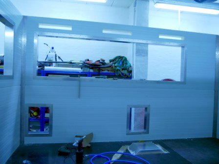

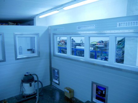

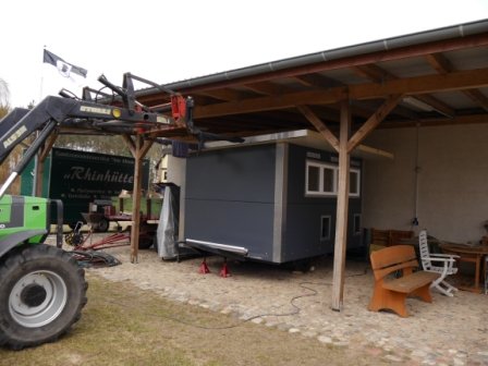

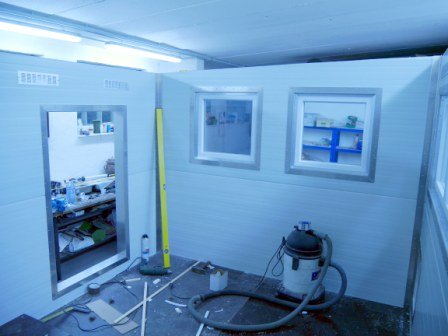

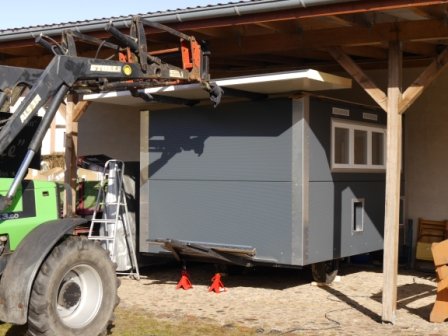

Na, dann mache ich mal auszugsweise. Bilder sind mit Untertitel, bisschen blaustichig.

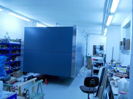

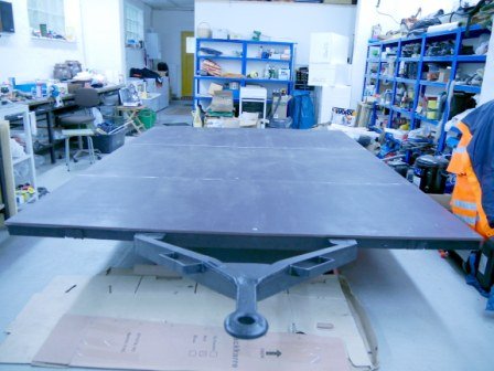

Chassis mit Grundplatte
Hier wird alles drauf aufgebaut

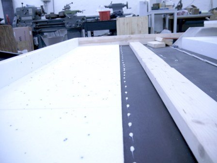

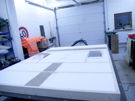

Fußboden Rahmen und Ausfachung
mit eingelegter Dämmung 120 mm

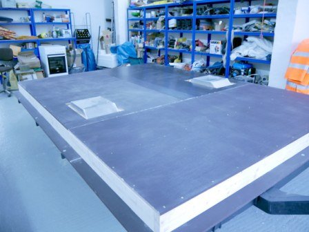

Fußboden mit Deckplatte verschlossen, die grauen "Huckel" sind die Radkästen.
Die Seitenwände werden gestellt

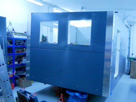

Außenwände gestellt ohne Durchbrüche
alle Durchbrüche hergestellt (Fenster, Tür, Klappen)
Durchbrüche einfassen, im Vordergrung Türblatt mit Elementen der Einfassung
dto. hier auch
Fenster, Tür und Lüftungsgitter sind drin
Innenansicht, rechts befindet sich die Südseite, Fenster feststehend
Links Tür (Nordseite), 2 Fenster (Ostseite) nach außen zu öffnen,
die Lüftungsgitter (Zwangslüftung) sind rechts / links in den letzten beiden Bildern zu sehen.

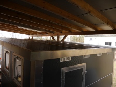

Nun zwei Bilder vom Aufsetzen der Dachelemente.
Das erste kommt...
Das letzte von insgesamt 4 liegt auch...
Innenansichten
...kurz vor in Betriebnahme
Dach von Oben..
Für einen Hühnerstall reicht die Bauweise völlig, für eine "echte Wohnbox" kann/muss man einiges anders machen.
Moje57

pshtw hat geschrieben: ↑
2018-03-20 13:42:40
Was mich jetzt am meisten interessieren würde wäre, was für Hühner in diesen Luxus Stall kommen :eek:
Die armen angetrunkenen Trecker Sammler die jedes Wochenende auf irgendwelchen Oldtimertreffen rumstehen wohnen schlechter in ihren Bauwagen :joke:
Und ich glaube dass in diesem Forum diverse Leute in Hütten rumfahren die schlechter gemacht sind als der Hühnerstall, mein Uralkoffer z.b. ist dagegen eine zugiges schlecht isoliertes Bushäuschen :blush:

Moin Moin zusammen,
ich habe letztes Jahr auch angefangen einen Koffer aus dem Material zu bauen.
Innen und außen mit Aluwinkeln verklebt und zusätzlich verschraubt. Die Schrauben hätte ich mir sparen können, beruhigen aber ungemein.
Die Klebkraft zwischen Schaum und Metall, ist nicht sehr groß, da dass dünne Metall sich beim abziehen rollt und auf Grund der geringen Stärke nicht sehr steif ist.
Entsprechend wenig Widerstand bietet es auch gegen punktuelle Oberflächenverformumgen, siehe Beitrag vorher.
Heißt also, man muss Biegemomente von den Platten fern halten oder eine große Oberfläche nehmen.
Die Schränke bei mir sind tragend und bilden in ihrer Struktur ein Gerippe welches die Solarpanele hält und Durchbiegung der Dachplatten vermeiden soll, quasi selbsttragend...
Um es gemütlich zu machen haben wir uns entschieden weiß lackiertes Pappelsperrholz aufzukleben.
Um Kältebrücken zu vermeiden, habe ich Styrodorkeile aus dem Dachdeckerbrereich auf von innen auf die Aluwinkel geklebt und dann verkleidet.
Nach 5000tkm im diesem Jahr keinerlei Beanstandungen.
Nach dem Verkleben der Winkel habe ich alle Nähte und Fugen nochmal abgedichtet. Sieht hässlich aus soll aber nochmal im Frühjahr mit der Rolle lackiert werden.
Auf dem Dach habe ich zur zusätzlichen Abdichtung noch eine EPDM Folie vollflächig verklebt und über die Ecken gezogen....
Leider habe ich keine Bilder vom Bau, sondern nur das Ergebnis...
Hatte es eilig... :-(
Viele Grüße,
Alex
Es ist niemals zu spät und selten zu früh.

Hab meinen Wohnkoffer auch aus diesen Hallenbauplatten gebaut, Rahmen geschweißt und Platten eingeklebt, darauf geachtet das die Einrichtung nicht an den Wänden und der Decke reißen kann (wegen ablösung der Blechhaut). Es sollte einfach nur ein Versuch werden, bin aber seit über 10 Jahren sehr zufrieden, alles gut, alles dicht, beim nächsten mal wieder so. :spiel: :spiel:
Ich hab die Platten mit der Flex mit der 1mm Scheibe geschnitten, es geht zwar neben dem Schnitt zwei-drei mm kaputt, das verschwindet aber tief in der Klebefuge.
Gruß, Jimmy

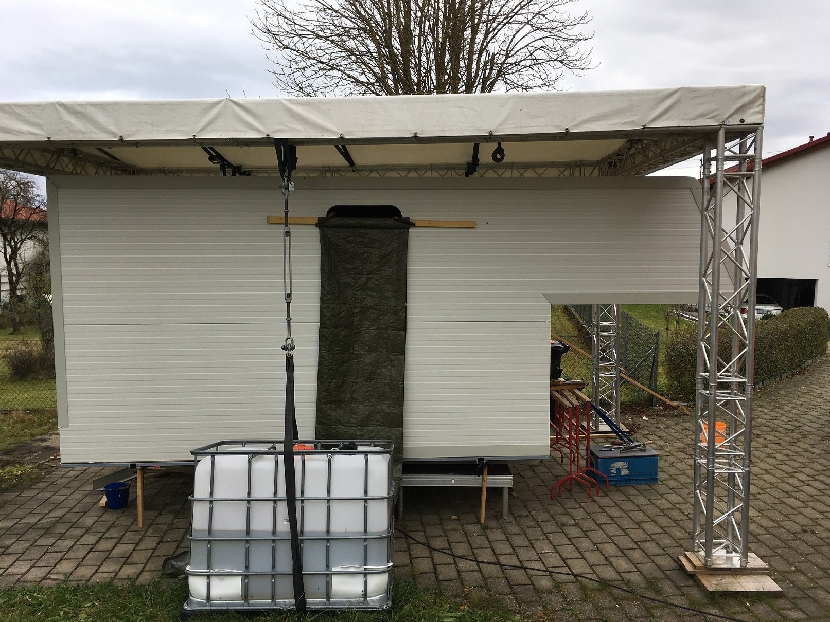

#28 Beitrag von Claus680er » 2020-11-29 0:51:11
Guten Abend,

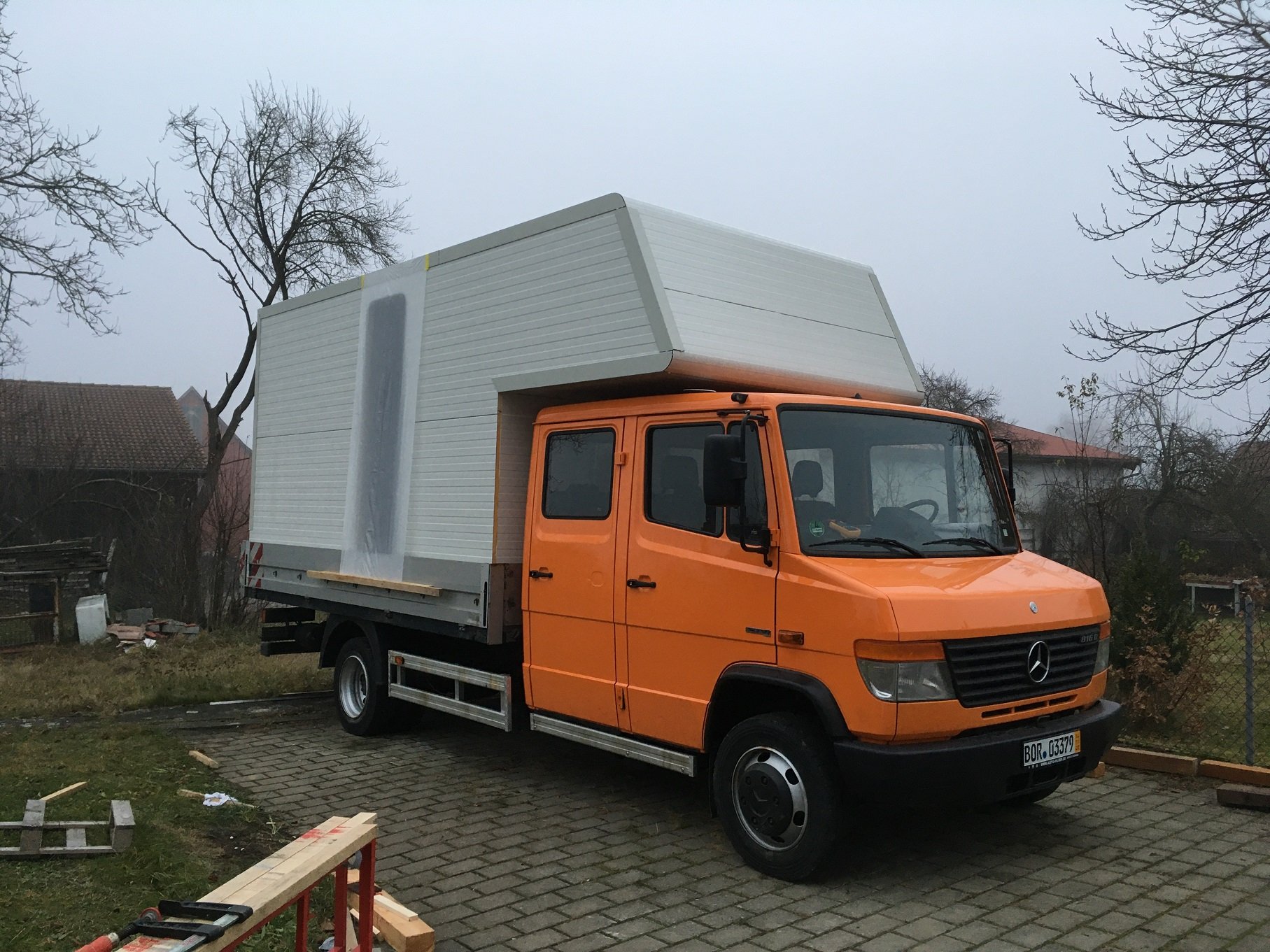

heute ist es an der Zeit für ein Update. Nachdem hier schon klar geworden ist dass das funktioniert haben wir im Frühjahr das Projekt gestartet.
Mittlerweile haben sich die Umstände etwas verändert. Wir haben nun zwei kleine Jungs die auch mitfahren wollen. Da das im Steyr nicht geht und wir auch etwas mehr Komfort und Sicherheit haben wollen wurde der ursprüngliche Plan umgeworfen und an die neue Situation angepasst. Herausgekommen ist eine Kabine mit 4m Grundlänge + 1,6m Alkoven. Breite 2,20m. Alles Aussenmaße.
Das Sandwichmaterial ist von Joris Ide, hat je 0,5mm Stahlblech als Deckschicht und ist 60mm stark.
Die Bodenplatte besteht aus 9mm Siebdruckplatte auf die vollflächig mit 2K Parkettkleber die 60mm Sandwichpaneele geklebt sind. Die Plattenstöße haben wir mit der vorhandenen Nut/Federverbindung gemacht. An den Kanten haben wir einen Stufenschnitt.

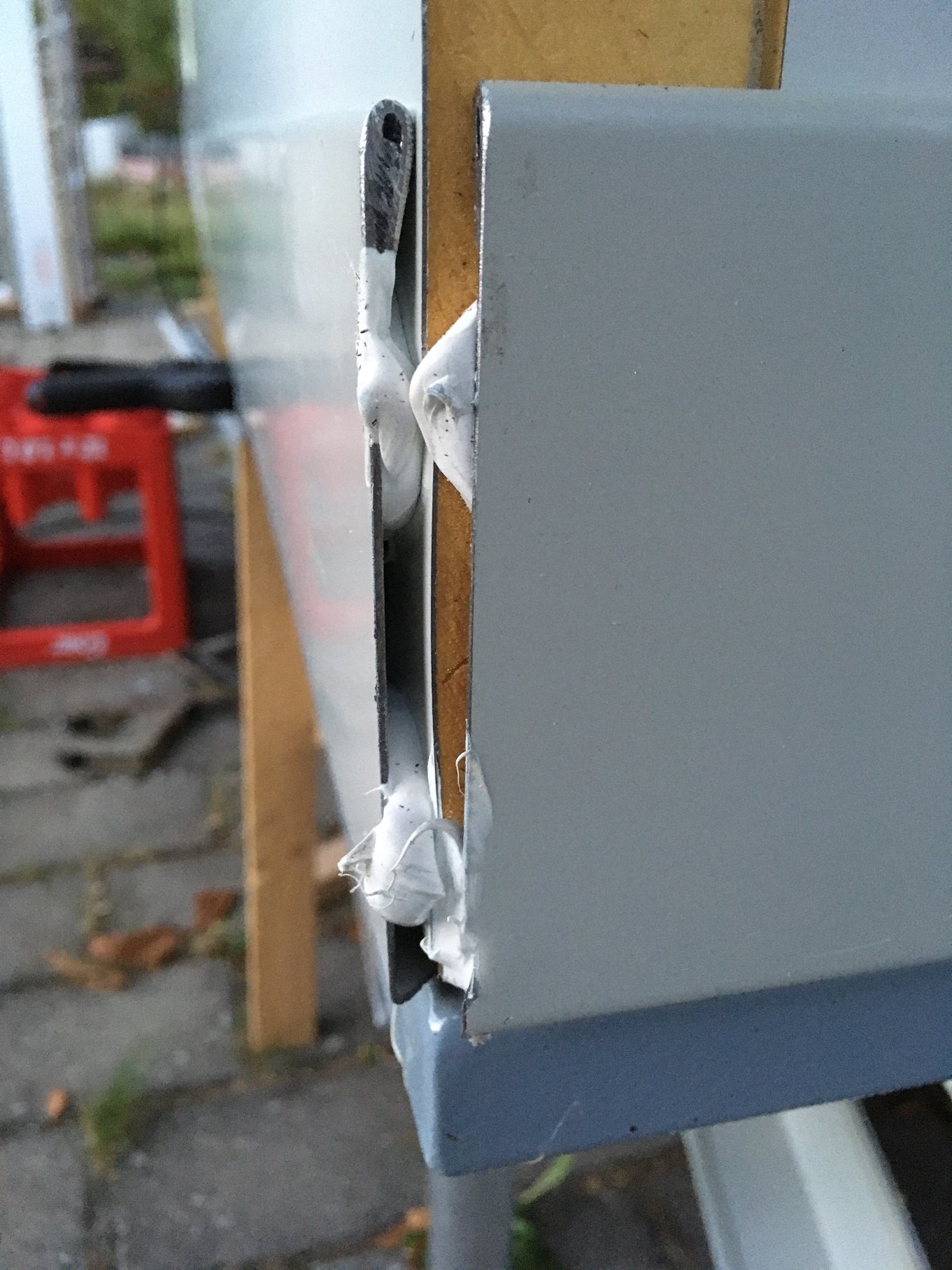

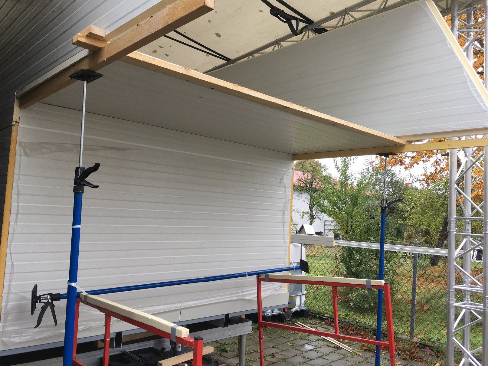

Hier stehen schon die unteren Wände. Das Material hat eine Deckbreite von 115cm. Wir kommen so mit nur einem horizontalen Stoß auf eine Aussenhöhe von 2,25m.
Hier entsteht der Alkoven. Stirnwand, Dach und Rückwand haben wir quer gestoßen.

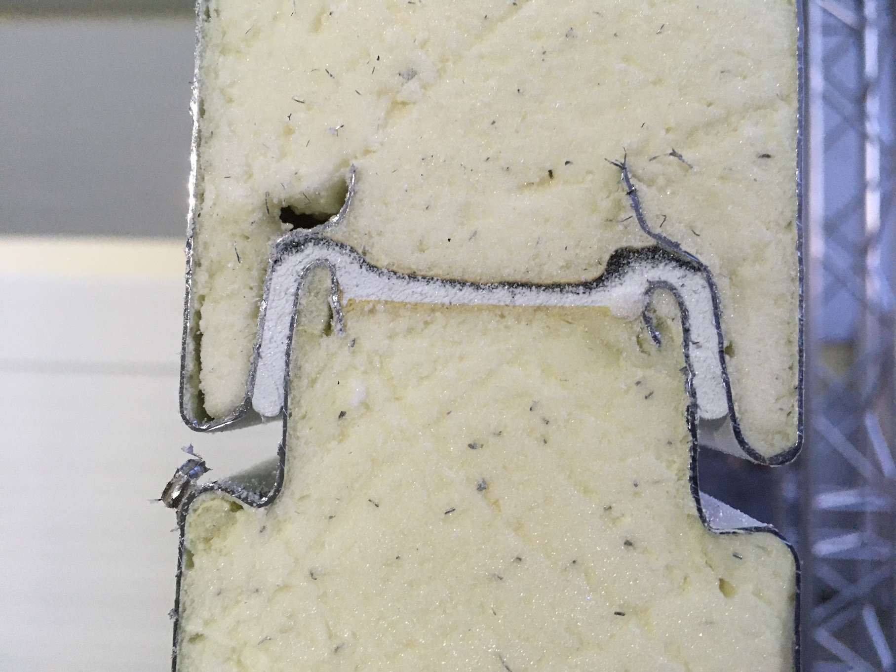

Die Kanten sind zum Positionieren auf dem Schaum geklebt. Dann kommt auf jede Kante ein Winkel aus 1mm Stahlblech. Geklebt mit zwei Raupen pro Schenkel. Geklebt haben wir mit Klebt & Dichtet von Würth.
So sieht die Verbindung der Platten aus.
"Fertige" Kabine, Restarbeiten wir Eckkalotten und einige Eckleisten fehlen noch,
Zwischenzeiltich und nach langer Suche und vielen Besichtigungen ist auch der neue Untersatz da. Ein Mercedes Vario 816 aus 2008. Sein erstes Leben hat er bei der Autobahndirektion Südbayern verbracht. 140000km gelaufen, Service immer bei Mercedes und vom technischen Zustand deutlich besser als die vielen Handwerkerautos die wir besichtigt haben. Zudem mit einer für uns sehr guten Konfiguration mit Sperre, Klima, Luftfeder hinten und der schmalen Pritsche. Das Fahrerhaus wurde schon mal renoviert und lackiert. Wenn wir es schaffen den jetzigen Zustand zu halten wäre das schon in Ordnung.
Heute haben wir das Puzzle zusammengeführt und auf den ersten Blick passt das alles sehr gut. Die Pritsche lassen wir dran. In Fahrstellung haben wir eine Höhe von genau 3,5m. Mit Dachfenstern und Solar werden es dann 3,6m. Das passt für mich noch gut. Wenns ganz eng wird können wir noch 10cm absenken.
Der Vario hat ein Leergewicht von 3820kg. Nächste Woche gehts noch mal auf die Waage. Ziel ist es, mit dem Gesamtgewicht auf 6749kg zu kommen. Dann kann ich den Anhänger fürs Motorrad (750kg) noch mautfrei mitnehmen.
Bald geht es innen los. Ich versuche da auch hier öfters mal zu berichten.
