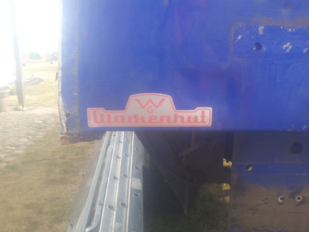

... das wird weniger am Magirus D oder MK liegen, sondern am Kofferhersteller ... wer war denn das in Deinem Falle? ... Voll, Odenwaldwerke oder Lentner wären da meine ersten Vermutungen ... aber auch die werden kaum die Aluprofile für die Rollos selbst gezogenen haben, sondern auf einen der vielen Zulieferer für gezogene oder stranggepresste Aluprofile zurückgegriffen haben ...
Ist von Wackenhut, gibt es wohl nicht mehr.

#66 Beitrag von Pirx » 2018-06-15 20:17:15
moje 57 hat geschrieben:
2018-06-15 16:01:40
Wackenhut gibt es noch, heißt heute nach etlichen Besitzerwechseln Wagon Automotive Nagold:
https://wagon-automotive.de/de/Unternehmen.html

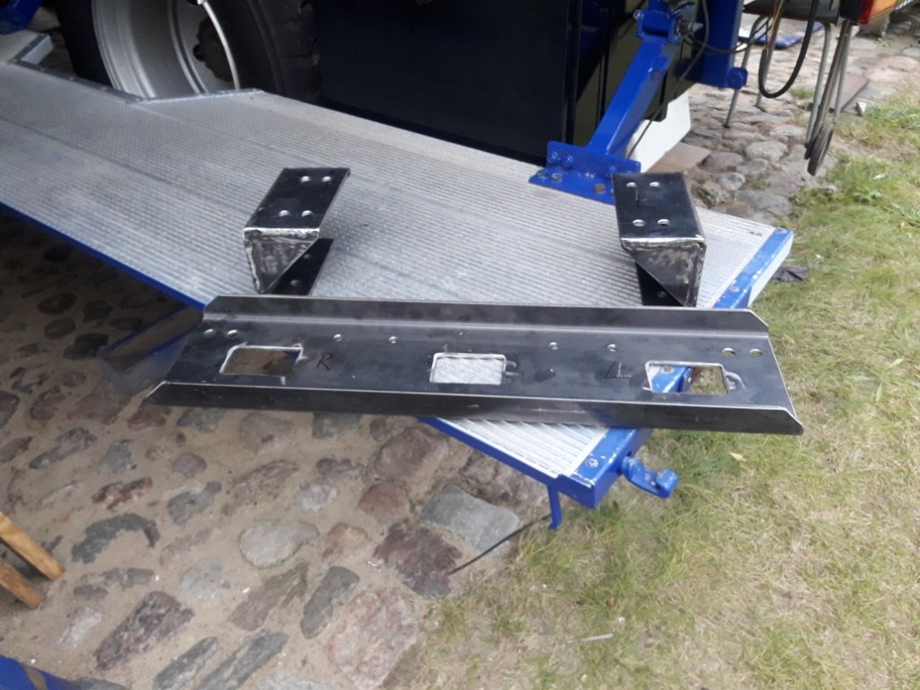

#67 Beitrag von moje 57 » 2018-06-21 19:32:59

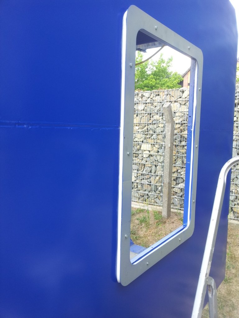

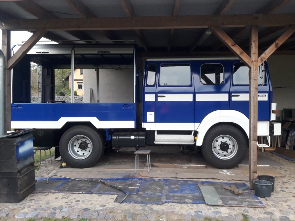

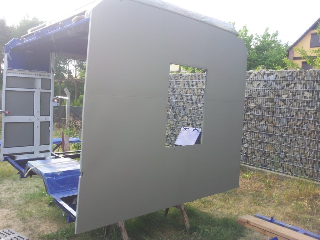

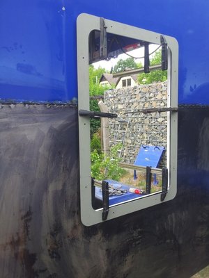

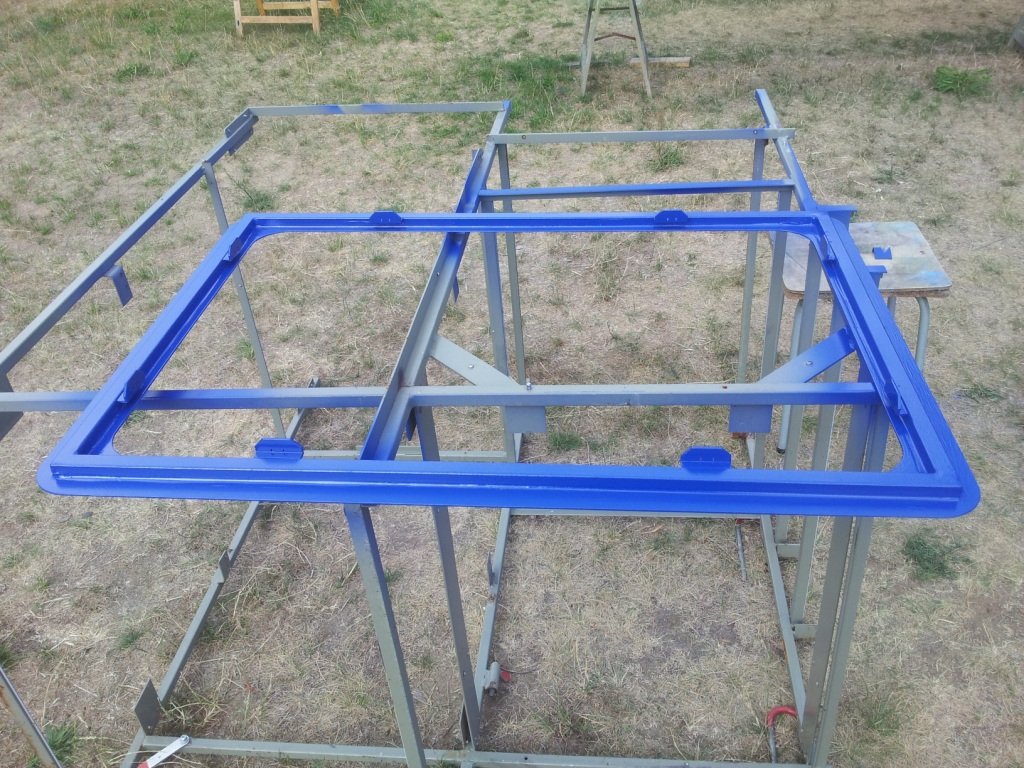

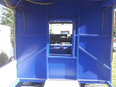

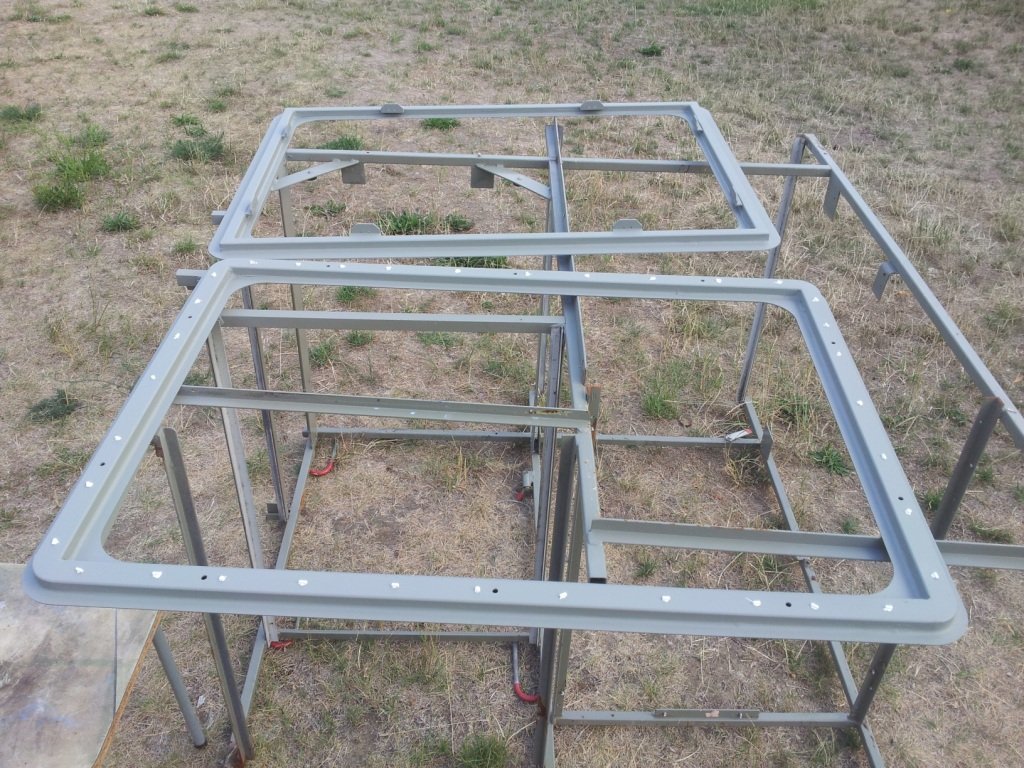

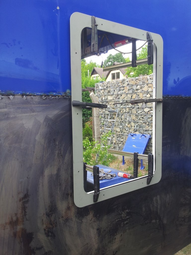

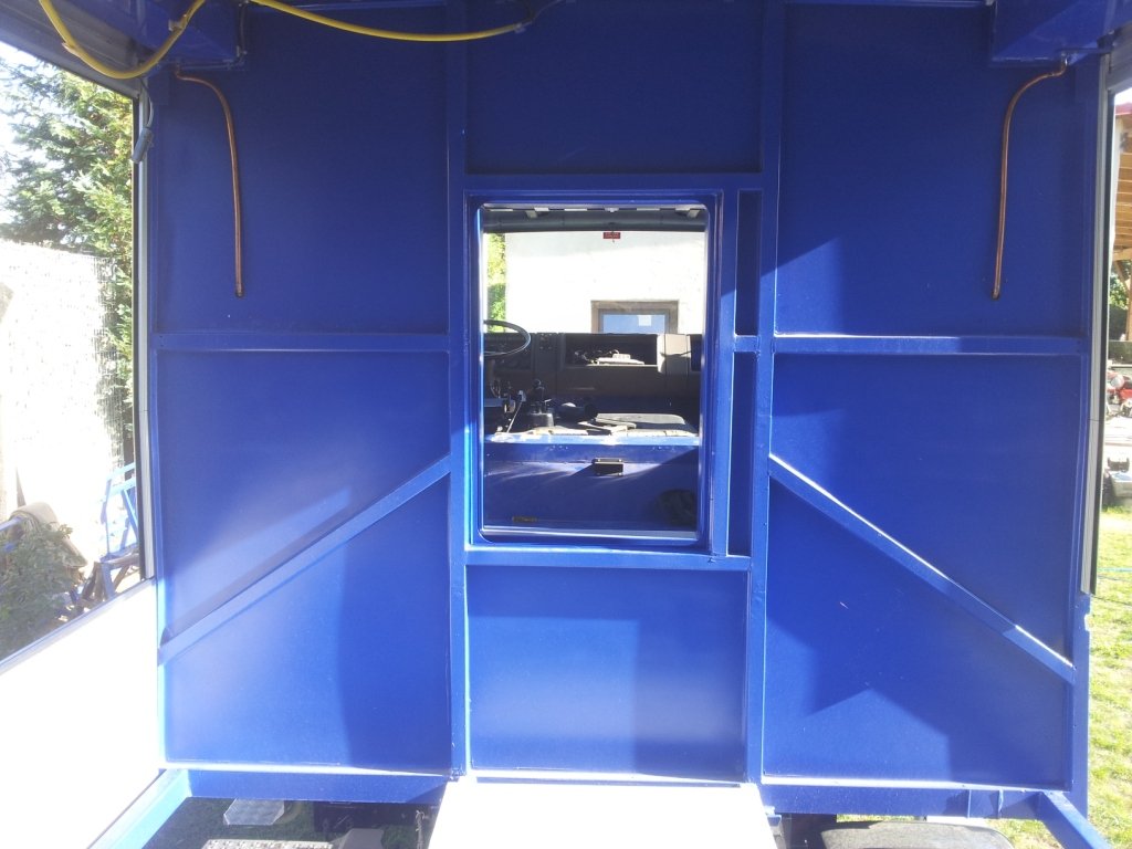

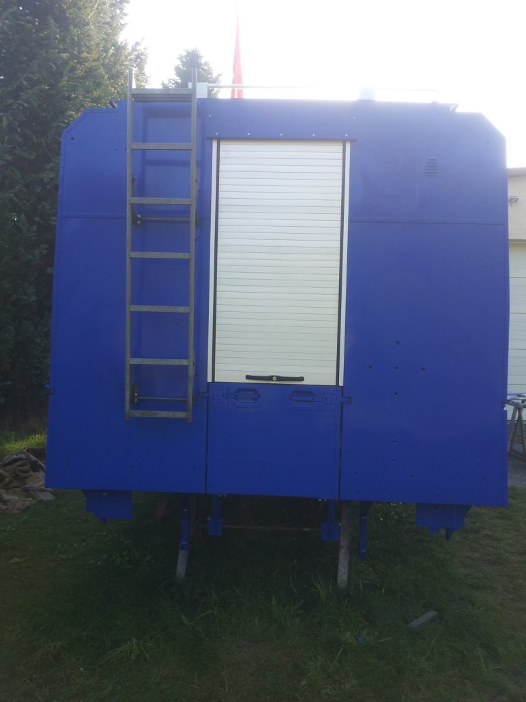

Hallo, inzwischen ist wieder Fortschritt zu sehen und es gibt wieder eine kleine Bildserie dazu.
Zwischenrahmen Durchstieg angepasst.
Durchstiegrahmen...
und Vorderwand grundiert...
..Vorlackiert, und Rahmen aufgeklebt und geschraubt.

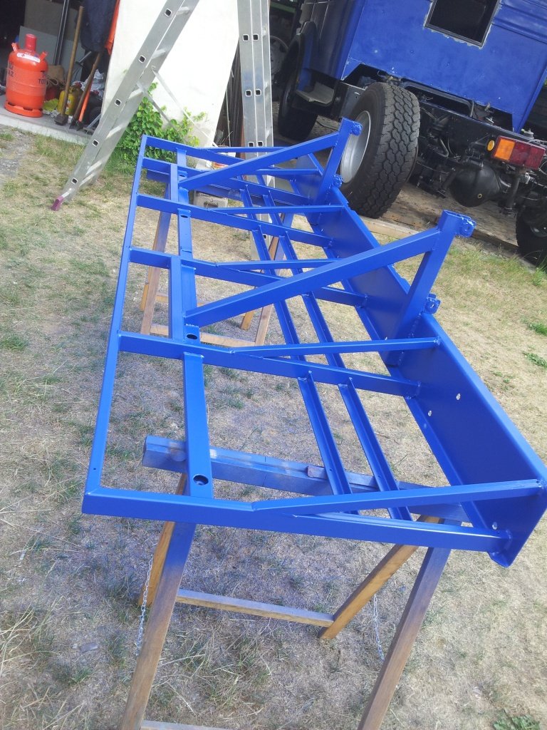

Andockrahmen für's Fahrerhaus (wird lösbar mit Schnellverschlüssen) und...

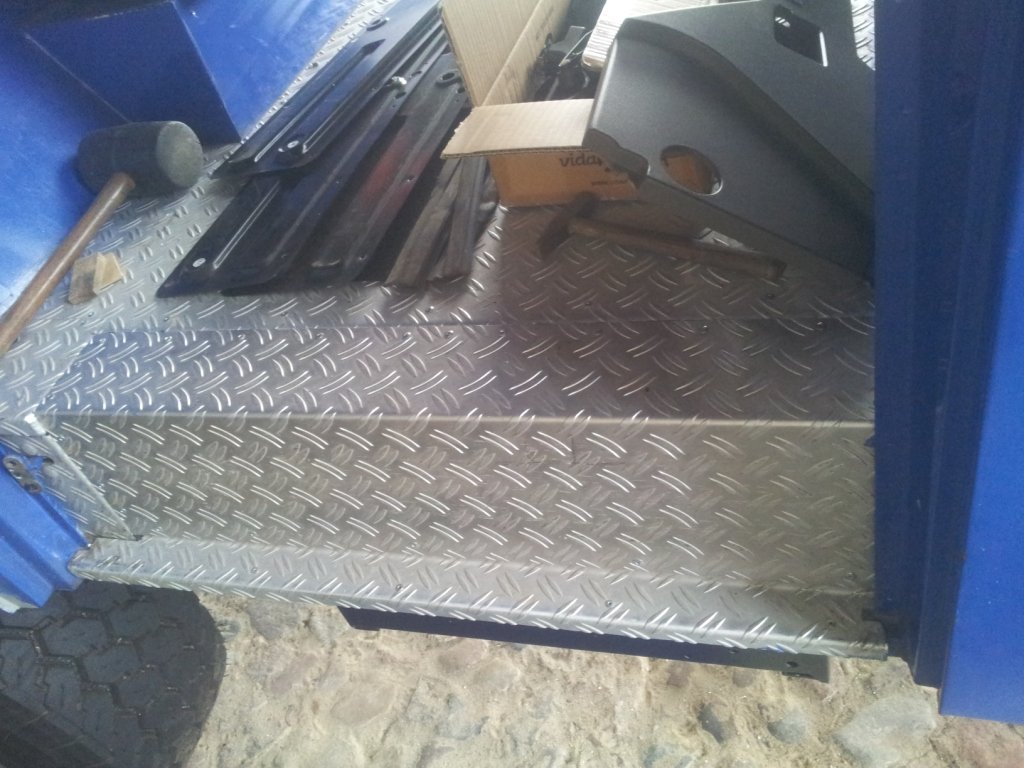

Mopedträger lackiert (seidenmatt), wird noch beplankt mit Riffelbl. und Kosole für rückwärtige Beleuchtung + Kennz.
Das war es bis hier, demnächst gehts weiter...

Ah ja, heute geht es mal weiter. Komme eigentlich kaum noch nach Hause, meist nur schnell Mails checken und damit nicht zum Berichten. Bin die letzten Monate auf meiner (Expeditions-) Basis. Hab da alles was ich brauche: Werkstatt, Dusche, Küche, Bett und ein bischen Luxus. Ist wie Langzeit-Sommerurlaub, die Frau macht den (Selbstversorger-) Garten und ich am Auto. Immer ganz gemütlich, Päuschen mit Kaffe und Kuchen ist auch immer drin.....
Aber gut ist ja nicht das Thema, komme nun zu den Bildern mit dem was war in den letzten Tagen.

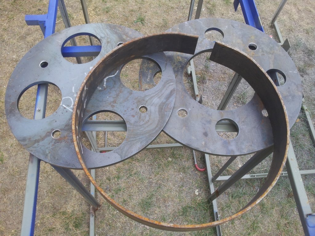

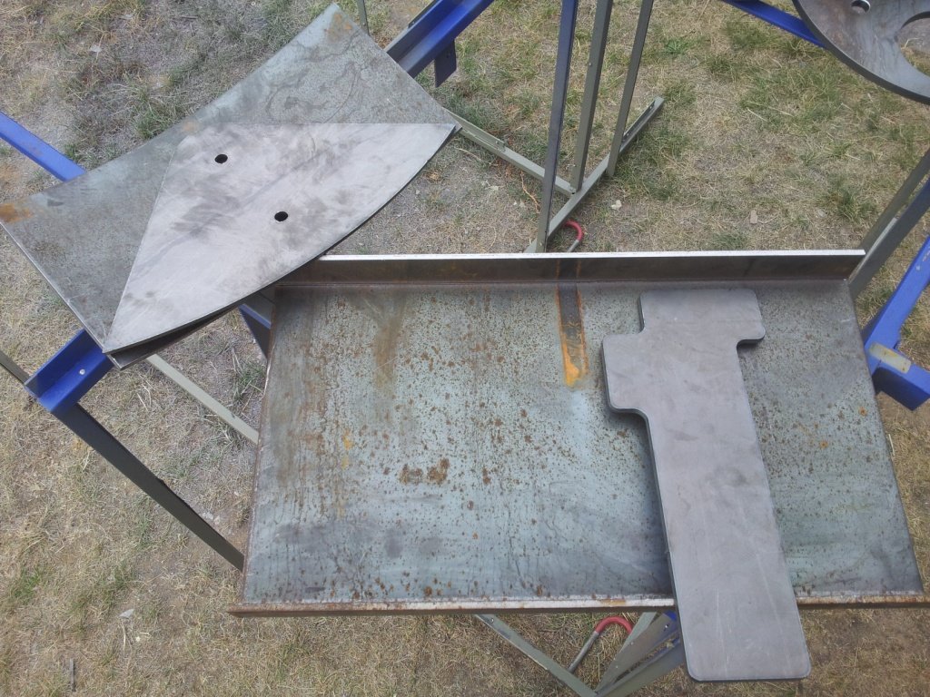

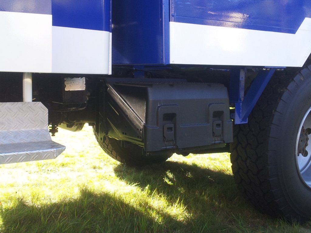

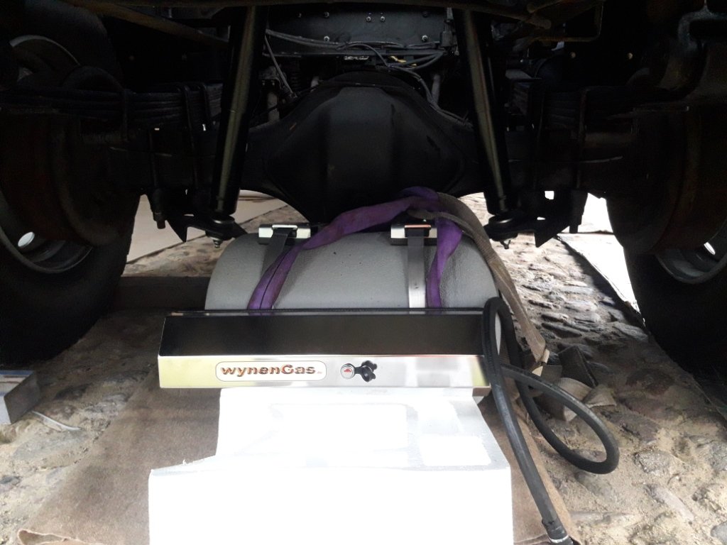

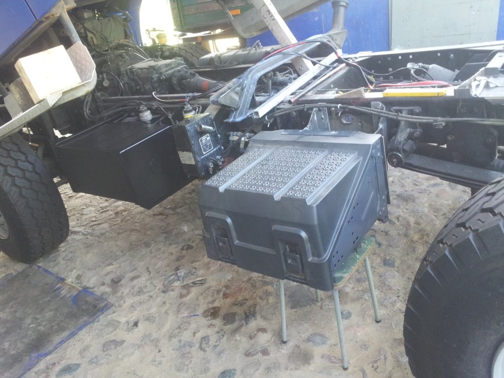

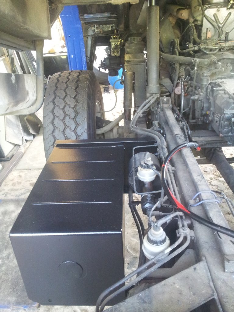

Teile ausbrennen lassen, hier für Reserverad Distanzringschreibe..

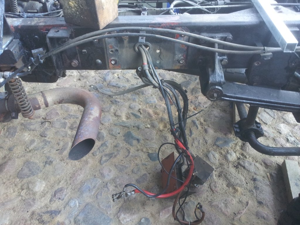

...Reserveradstütze und Batteriekasten (Umbau)

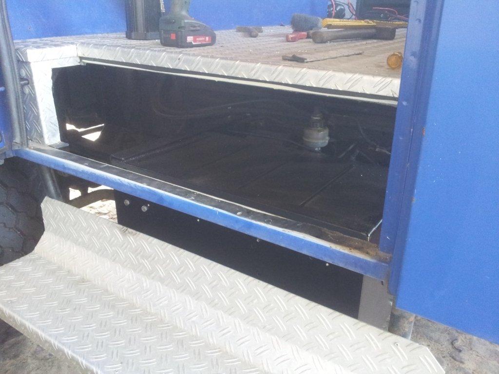

Da war mal der alte Batteriekasten...
Hier umgebaut und unters Fahrerhaus versetzt...
an der alten Stelle, der neue Kasten für die Aufbau Versorgerbatterien

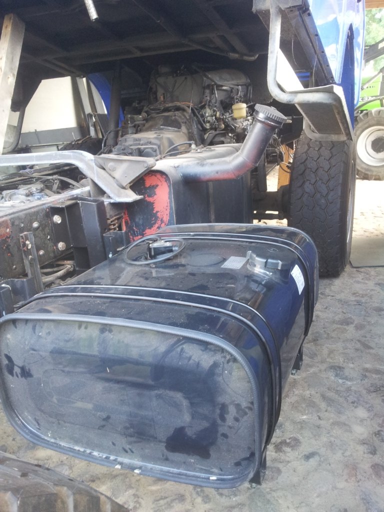

auf der rechten Seite hat ein 150 L Tank seine Platz gefunden (inges. somit 380 L Diesel = ca. 1800 Km)
Irgend wie fehlen mir jetzt noch die Bilder von der Aufarbeitung Fahrerhaus ...tja die kommendann ein andermal.
Dann bis zum nächsten Mal, Gruß,
Moje57

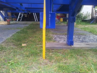

Der THW Koffer steht auf einem Zwischenrahmen mit Tellerfederung. Den kann man durch Austausch der Tellerfeden durch Schraubenfedern leicht und wirkungsvoll modifizieren.
Gruß, Marcel
Hallo Marcel, hast du eine Idee welche Federn geeignet wären? Der Aufbau ist ja original hinten und über der Achse fest. Das so lassen und nur die Tellerfedern austauschen gegen diese? viewtopic.php?f=33&t=76501 . Wie kannst du mir raten? Ich denke ab der Achse nach hinten verschränkt ohnehin kaum was, dann bleibt an sich nur noch ein Meter bis zu den vorderen Lagern.
Gruß, Carsten

Hi Carsten,, mach aus den Federn keine Wissenschaft, ich fasse Mal kurz diverse Tröts zusammen: ein paar Motorrad-Gabelfedern mit 15cm Federweg passen.
Bis zum nächsten Stammtisch?

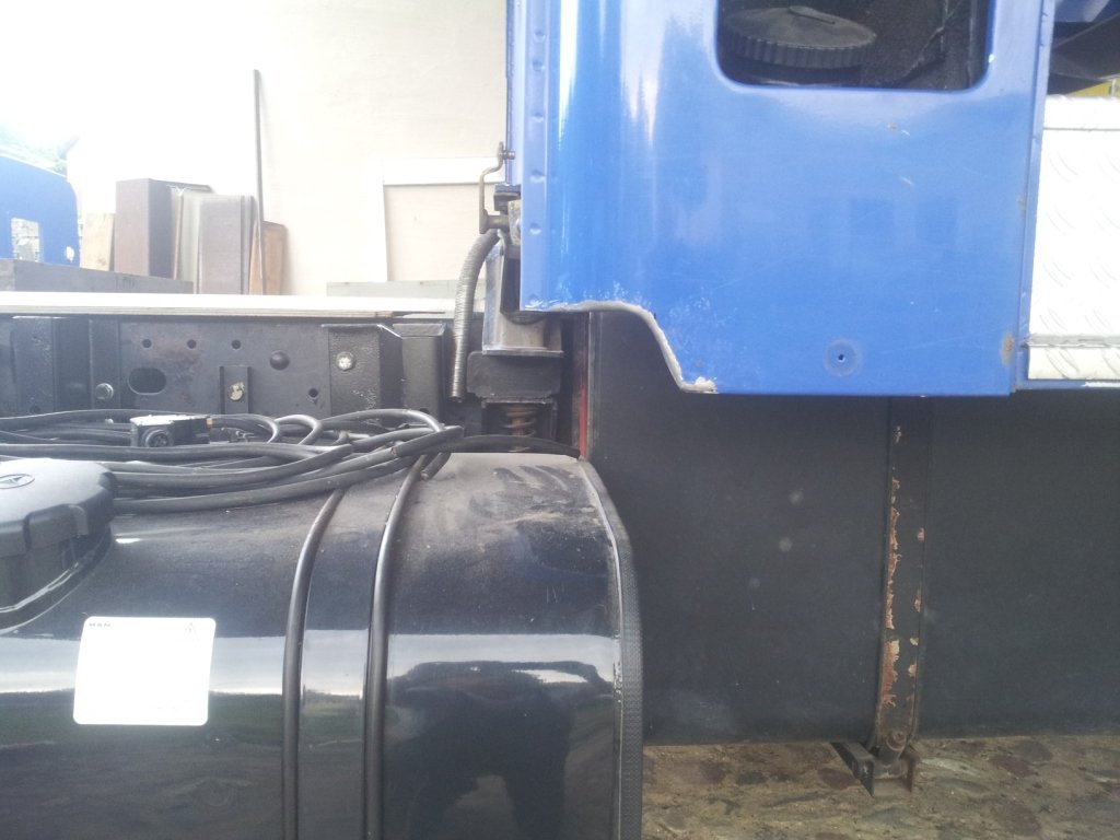

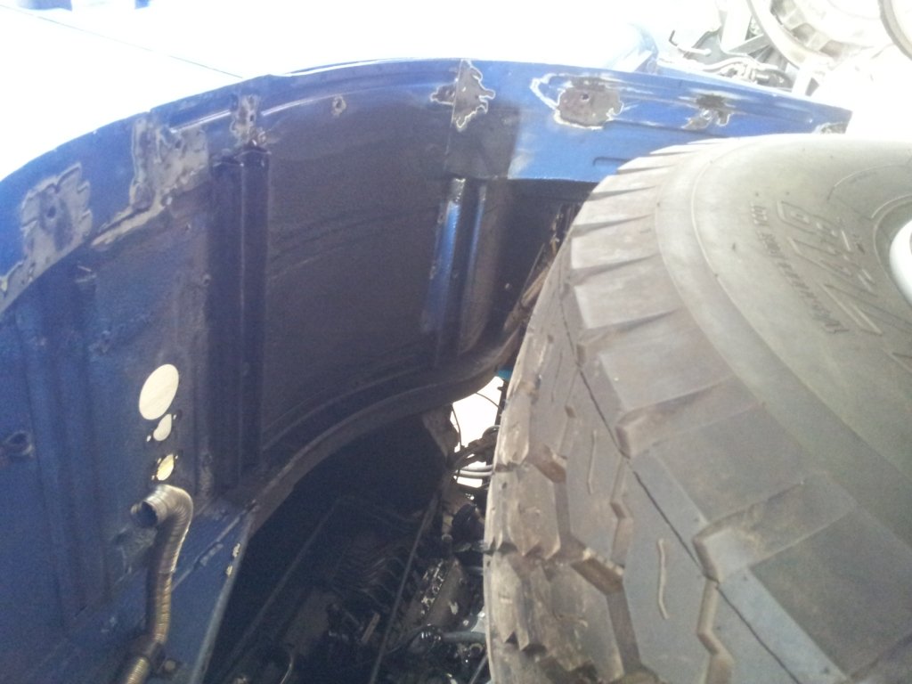

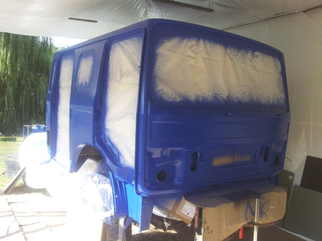

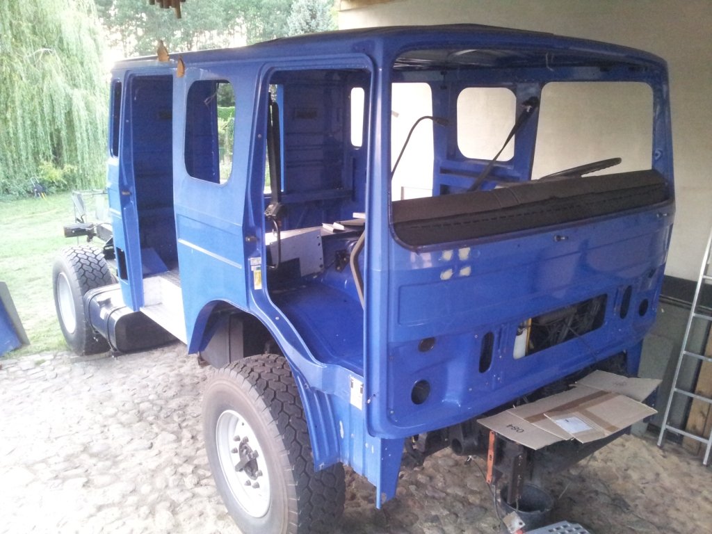

#77 Beitrag von moje 57 » 2018-08-14 16:26:02

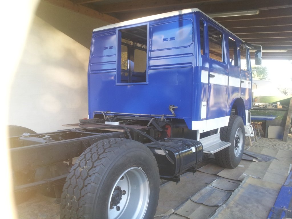

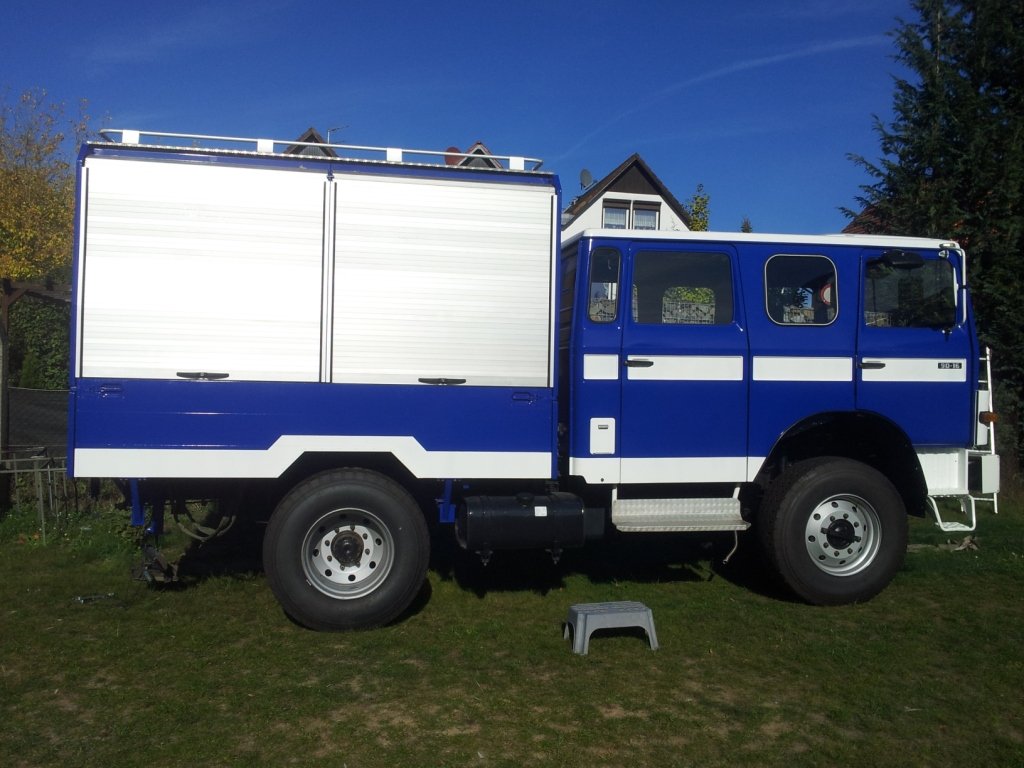

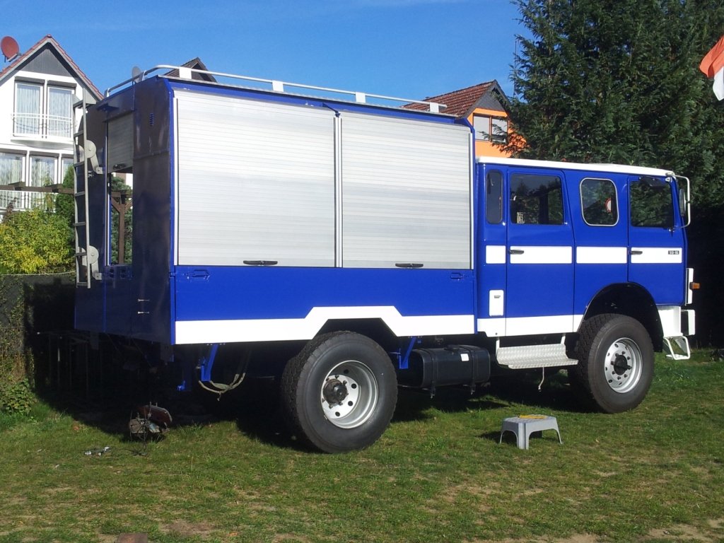

Habe einwenig Zeit wieder ein paar Bilder einzustellen.

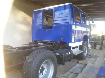

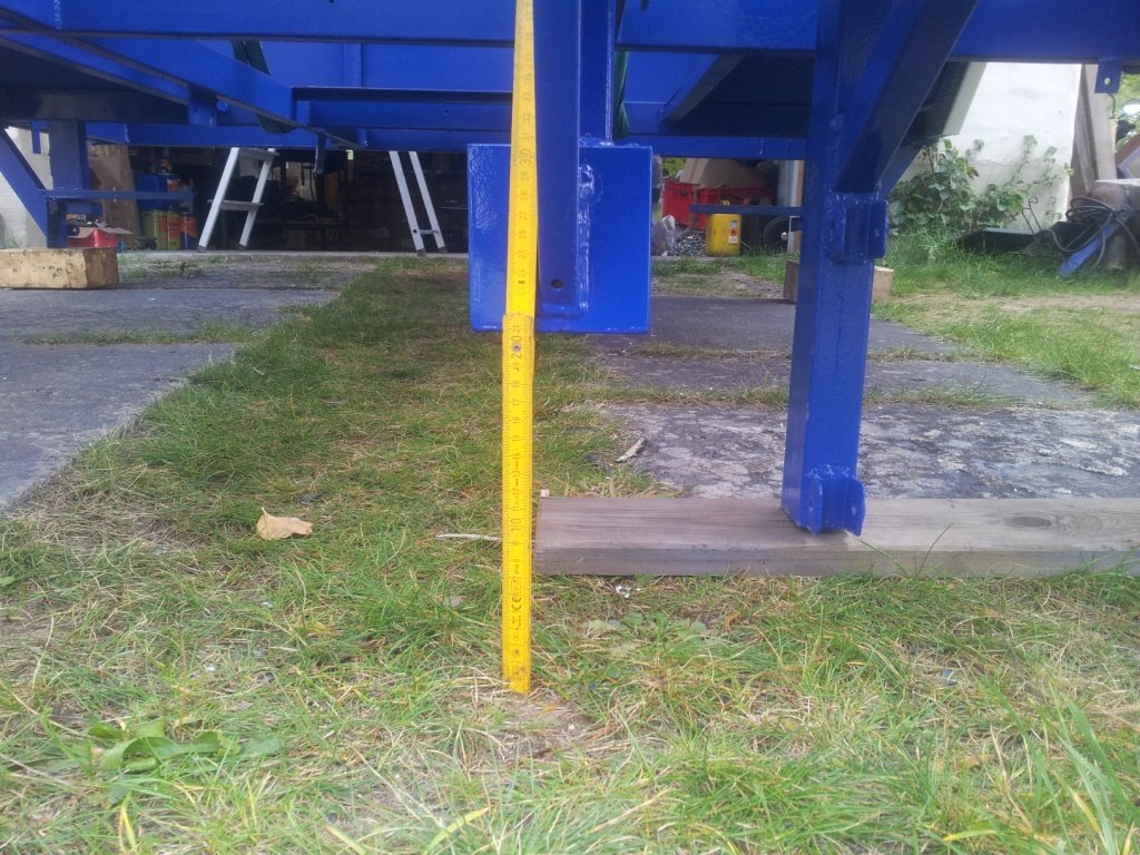

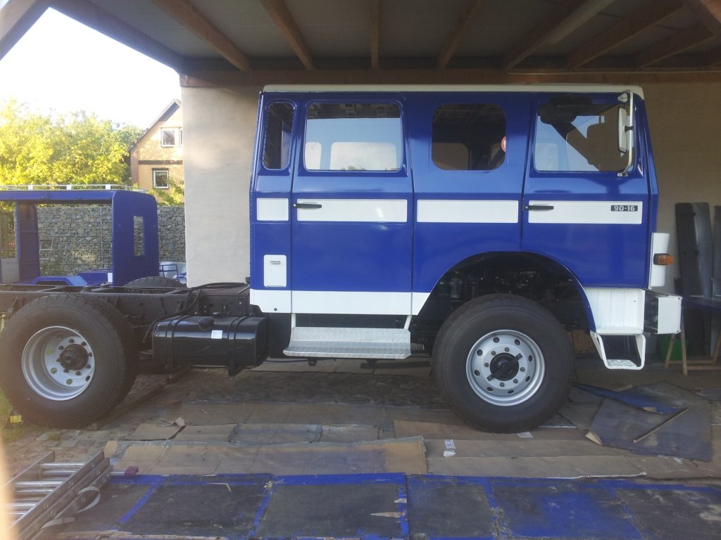

Um die Verschränkungsfreiheit weiterhin zu gewährleisten mussten zwei Anpassungen am Fahrerhaus vorgenommen werden, sonst wäre die Kollisionswahrscheinlichkeit gegeben.
Trittstufe links rausnehmen (wegen Batteriekasten)
und verschließen, links ist später eh nur Notausgang
rechte hintere Kante am Fahrerhaus ausklinken und neu anarbeiten (wegen Tank)

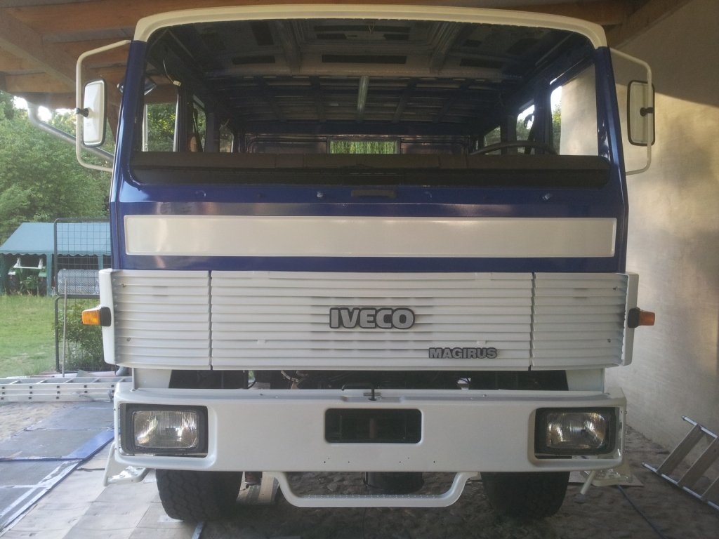

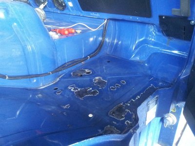

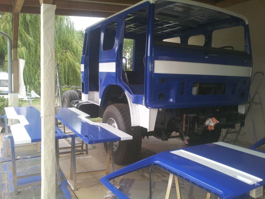

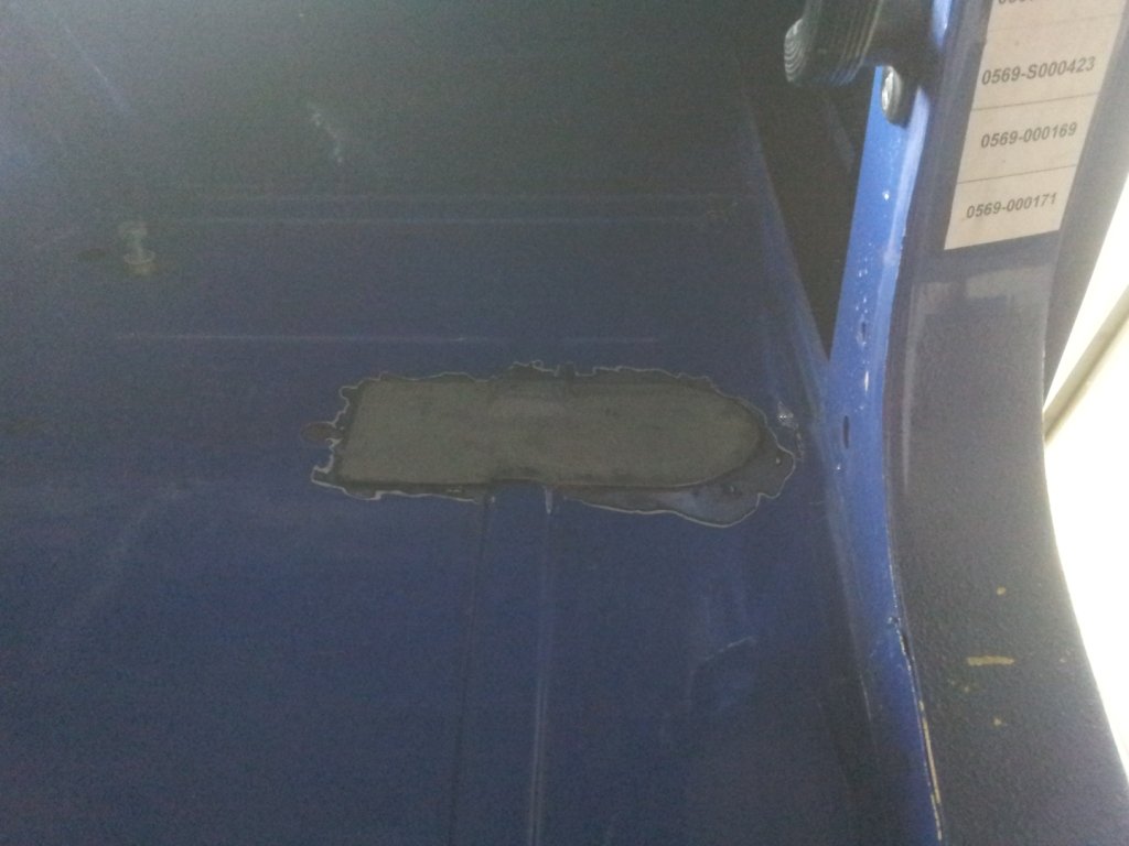

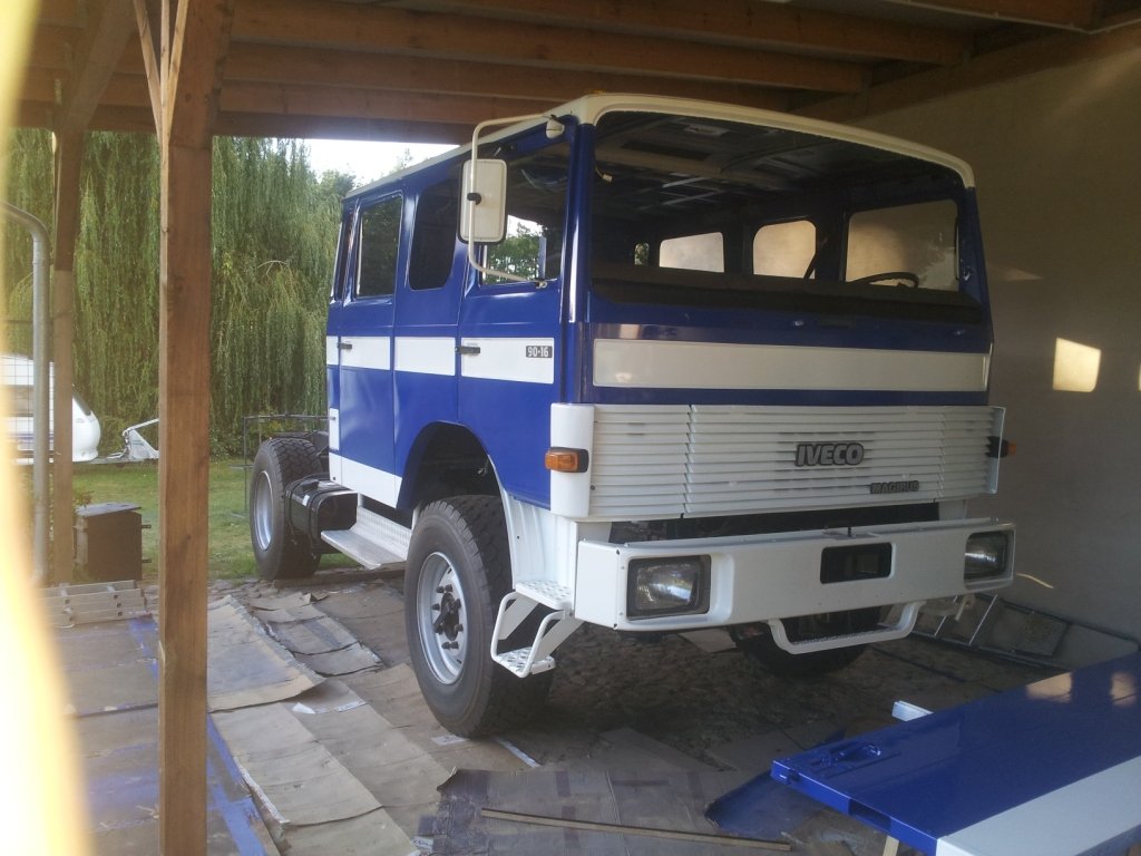

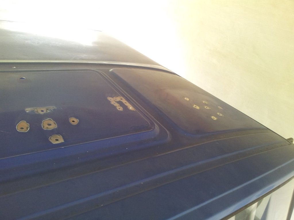

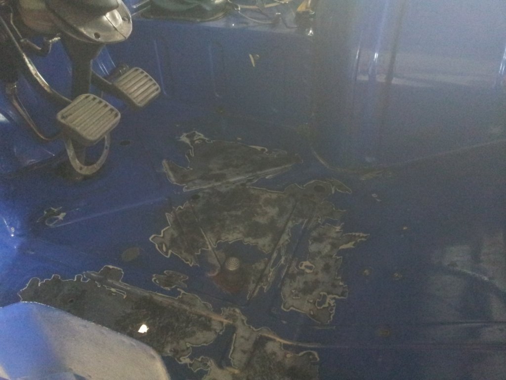

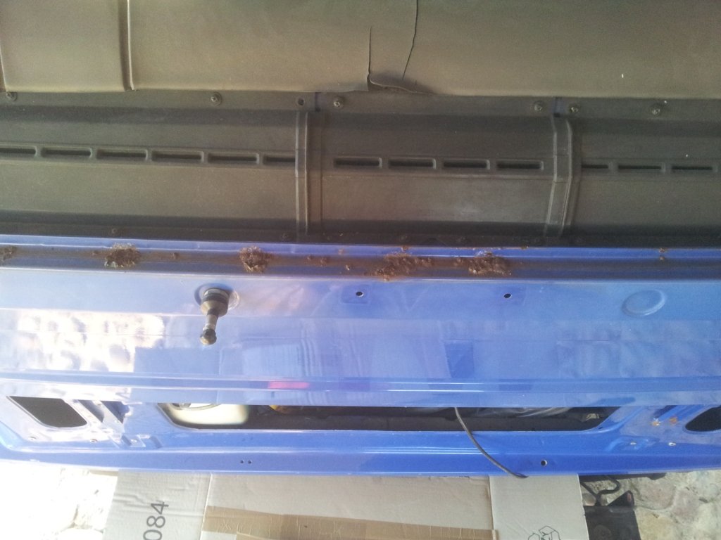

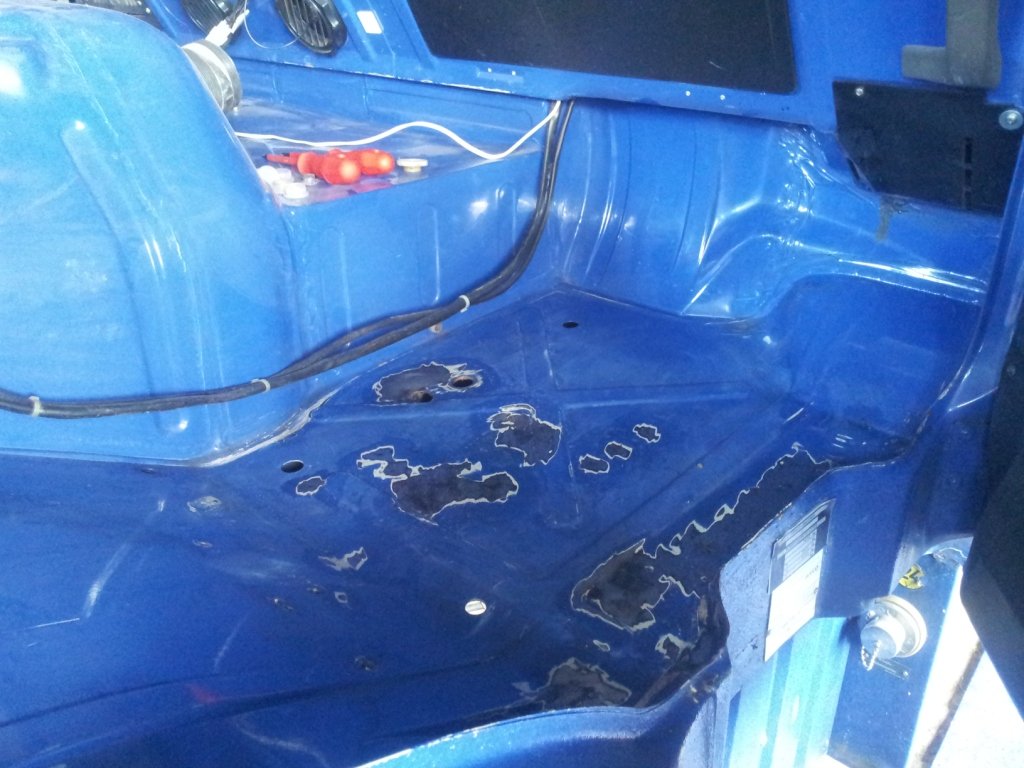

Ansonsten ein paar Impressionen der schrittweisen Fahrerhaussanierung. Alles in allem geht es eigentlich mit dem Rost, gut daß ich jetzt alles gleich mitmache. Säter sind die Schäden größer und mit wesentlich mehr Aufwand zu reparieren.

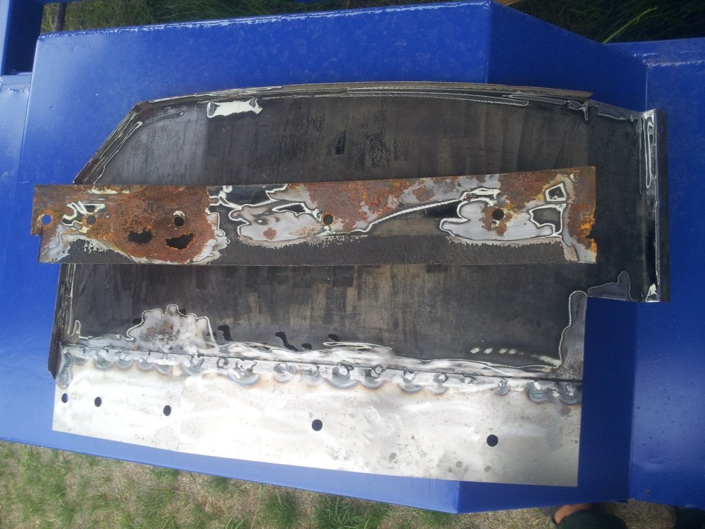

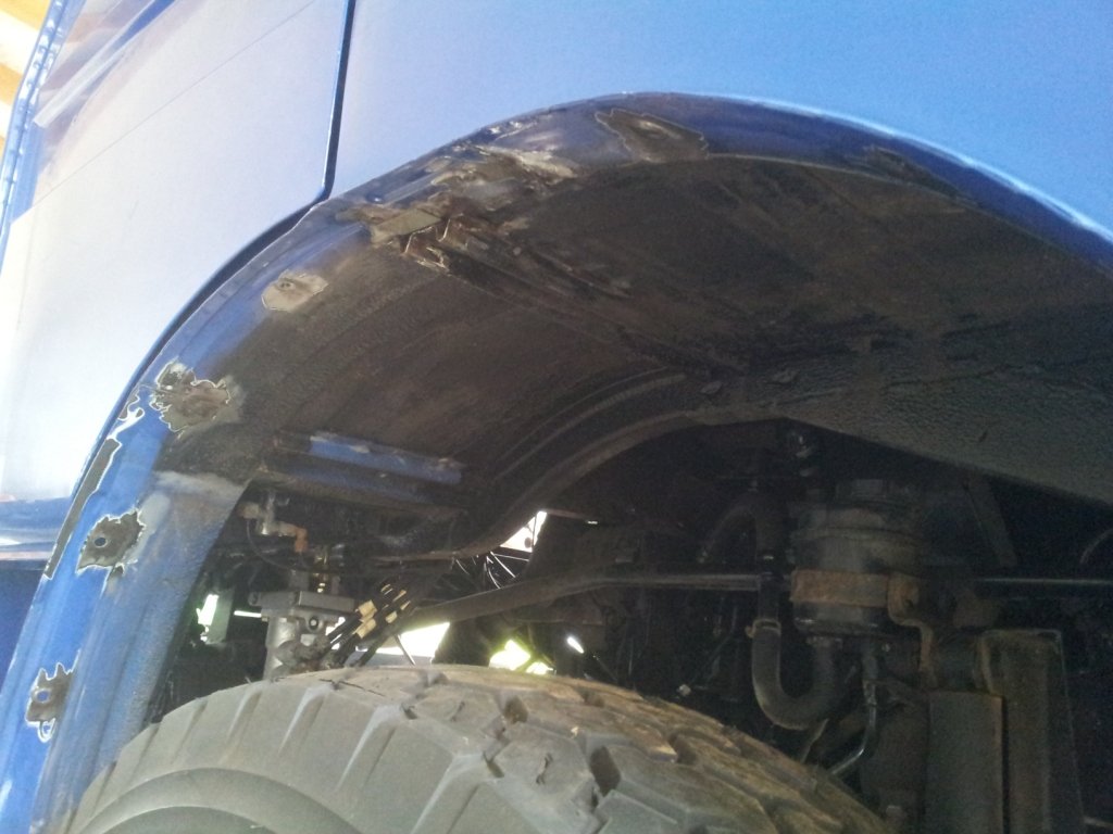

Die Innenkotflügel vorn Li+Re müssen teilweise im Blech ersetzt werden. Hier der linke mit faulen Abschnitt aufgelegt.

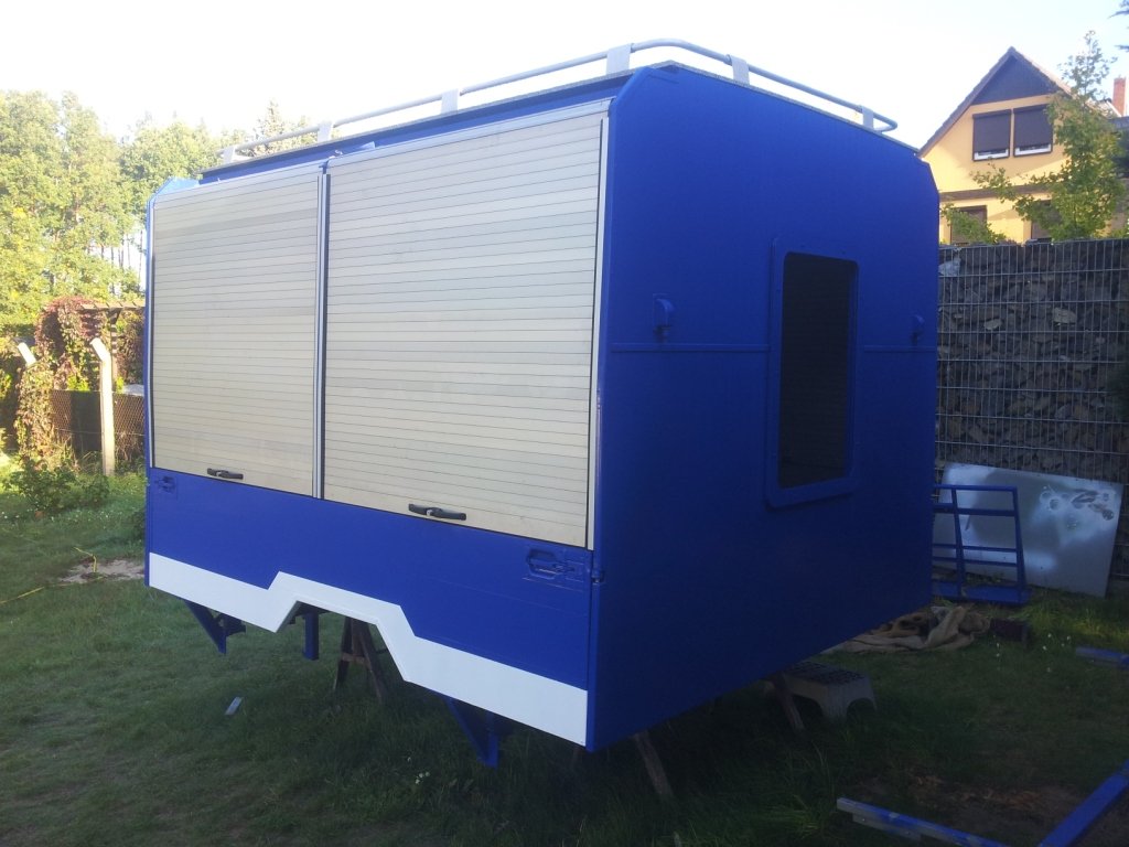

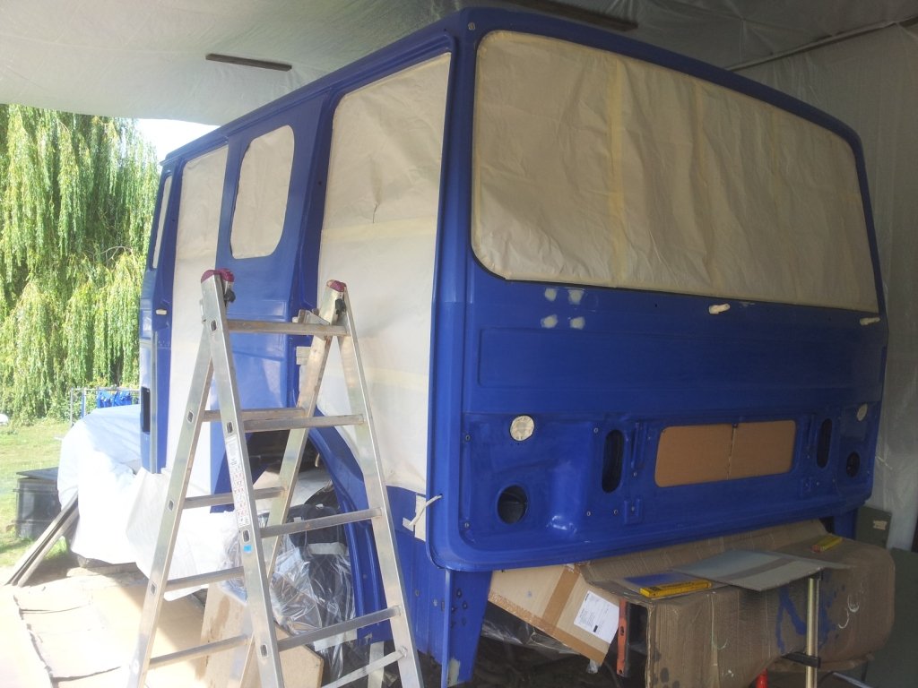

Ansonsten bin ich dabei das Fahrerhaus für die Lackierung vorzubereiten.

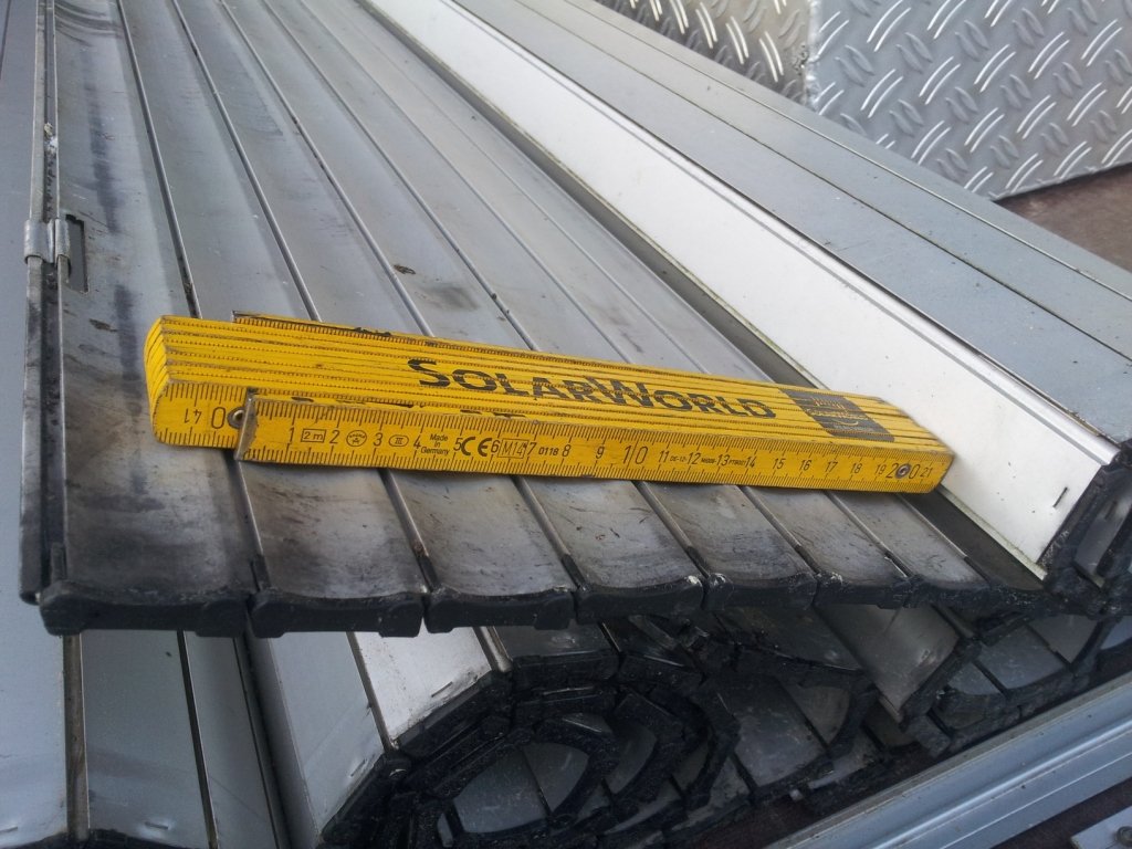

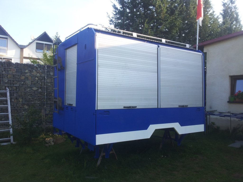

Teile für meine Rolloverlängerung habe ich auch bekommen und alle Rollos schon um 12 Lamellen einbaufertig ergänzt. Habe jetz noch so viele über dass es noch einmal für eine kompletten Koffer in gleicher Weise reicht. Ich denke da finden sich noch Bedarfsträger für. Längere Führungsleisten und neue Dichtungen sind bestellt.

Hallo zusammen, hallo Wolle 90-16, Glückwunsch noch zu deinem 90-16. Zu deiner Frage kann ich nicht umfassend beitragen. Die Koffer unterscheiden sich, nach meiner Beobachtung, nicht nur durch die Klappen an den Seitenwänden, beim THW laufen diese oben nach innen aus der Senkrechten vom Boden an(etwa 3cm/m). Bei den Feuerwehren sind die teilweise auch so konstruiert es gibt auch zunächst senkrecht stehende, meine ich, und laufen dann leicht nach innen. Das mach den Ausbau ggf. leichter oder man lebt auch beim Bau der Wohnkabine auch mit leicht schrägen Seitenwänden sonst verschenkt man zu viel Platz. Auch wird beim FW-Aufbau das gesamte Dach überspannt, beim THW nur bis zu den Rolladenkästen. Das hat alle dings den Vorteil dass man auch nach erfolgtem Ausbau gut an die Rollos von aussen herankommt. Das größte Manko beim THW ist die Länge von nur 3 Meter die FW 3,31 m laut Datenblatt LF 16-TS. Das sind Welten für einen Innenausbau. Ich würde den Koffer behalten wenn der einigenmaßen in Schuss ist. Ob die Koffer wechselseitig passen kann ich nicht beantworten, ggf. ist der Fahrgestellrahmen auch etwas länger.
Ich schweife nun ab und berichte kurz was sich seit dem letzten Bericht getan hat. Im Wesentlichen drehte sich alles um Fahrerhaus und dessen Lackieren.
Ich war froh dass ich alle Scheiben auch noch rausgenommen hatte, Unter der Frontscheibe bühten die Rostnester ca.5 Durchrostungen etwa 1Cent-Größe. Das wäre sonst gründlich in die Hose gegangen.
Leergeräumt zum Abkleben.
Alles abgeklebt nach dem Schleifen.
2x Lackiert, grundlack Brantho Korrux 3in1 und Decklack Branth's Robust Lack.
Bauteile weiß teillackiert.

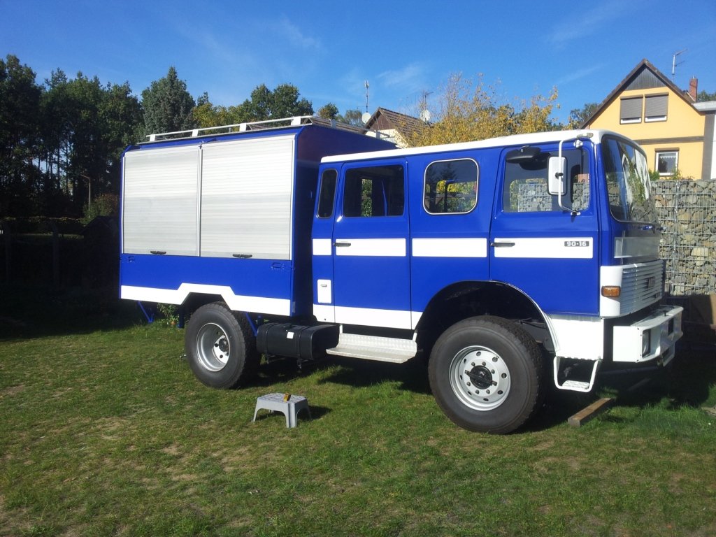

Und alles zusammen gebaut,
Ein paar andere Ansichten, Seite...
Rücken...
Front.
Ich bin zufrieden, die Kotflügel fehlen noch und kommen die nächsten Tage angebaut. Mal sehen wie es dann aussieht, dann schauen wir weiter ob ich das alles so lasse. Sieht auf den Bildern alles immer so perfekt aus, stimmt aber nicht. Ein paar tolerierbare Macken hat der Lack schon, aber mir reicht's aus. Ist ein Gebrauchsgegenstand, wichtiger ist das der Korrosionschutz stimmt bzw. wieder hergestellt ist.
Bei größerem Baufortschritt gibt es wieder neue Bilder.
Moje57

#81 Beitrag von moje 57 » 2018-10-07 22:46:28
Hallo zusammen, am Aufbau hat sich nun auch einiges getan. Nun ist schon ein wenig vorstellbar wie Fahrgestell+Koffer zusammen nachher aussehen könnten. Dazu ein paar Fotos, es fehlen für die Optik noch die Rolloabdeckungen, dto in Weiß.
Vielleicht schaffe ich es diese Woche den Koffer mal Probe halber aufzusetzten, dann habe ich mal einen Gesamteindruck. Kann dann gleich prüfen ob die Änderungen daran in Ordnung gehen. Dann kommt der wieder runter und wird auf Rollgestell gesetzt und in die Halle geschoben. Da habe ich dann den Winter Zeit die Wohnbox und Einrichtung einzubauen.
So lange das Wetter es zulässt mache ich dann erst am Fahrerhaus außen/innen weiter (Schwerfolie, 25mm Armaflex, Verkleidung und Einbauten usw.), mal sehen wie weit man da noch kommt dieses Jahr.
Moje57

#84 Beitrag von moje 57 » 2018-10-08 20:57:08
Heute ging auf einmal alles sehr schnell. Hab den Aufbau mal zur Probe auf das Fahrgestell gesetzt und bin ganz zufrieden. Passt Alles so wie ich wollte, 2terTank, 2ter Batteriekasten, und der Durchgang steht astrein gegenüber mit den Öffnungen. Mit der Gesamtoptik/-Proportion bin ich auch zufrieden. Streckt sich dann noch etwas wenn der Moppedträger dran ist. Wollt ich euch nicht vorenthalten, seht selbst:
Morgen kommt der Aufbau wieder runter und verschwindet in die Werkstatt zum Ausbauen.
Bis zum nächsten mal,
Moje57

Wie hebst du denn den Koffer immer wieder hoch und runter? Ich suche das gerade noch eine praktikable Lösung. Evtl. breites Schwerlastregal, drunter gefahren und mit einer Winde angeben oder eben mit dem Stapler, wenn man irgendwie Gabelschuhe an/unter den Koffer bekommt. Idealerweise sollte das alleine machbar sein.
Und die Batteriebox gefällt mir. Wo hast du die denn her?
Viele Grüße und frohes Schrauben!
Mark
moje 57
Beiträge: 1157
Wohnort: Neuruppin
Re: iveco 90-16 ex THW, Koffer aufstocken
#88 Beitrag von moje 57 » 2018-10-22 12:25:32
Moin, danke es freut mich das es dir gefällt.
Für diese Zwecke benutze ich den "Linken". Das geht dann auch im "Ein-Mann" Verfahren. Fürchte nur, nicht jeder hat sowas in der Nähe. Auf dem Lande wohnend ist bestimmt was zu finden. 1Tonne sollte der dann aber schon heben und schön Ballast hinten dran, wenn der kippt dann geht es sehr schnell.
Der Batteriekasten ist vom SCANIA. Zum Verkäufer schicke ich dir eine PIN.

#89 Beitrag von moje 57 » 2018-10-26 21:35:29
Tja, wie weiter oben geschrieben sollte der Koffer in die Halle.... aaaber? Koffer runter, vor's Tor gestellt, kurz gepeilt...passt nicht rein. Wieso nicht, hatte doch gemessen! Nur vergessen dass hinten die Streben als Widerlager/Gegenhalter für den Moppedträger noch drunter gekommen sind. Und die sind 20 cm länger als die Streben mit den Drehpunkten/Auflager der Klappen. Resultat, Aufbau um 5 cm zu Hoch! Passt nicht, also wiede Aufbau rauf auf das Fahrgestell und da bleibt er nun. Ist halt nicht ganz so komfortabel mit dem Ausbau. Vor Vorteil ist nun aber, alles was dran gebaut ist kann verbleiben und ich hätte den ausgebauten Koffer nicht mehr mit meinen Mitteln aufsetzen können, da hätte ein Kran rangemusst (200,-€/Kranstunde).
Das ist das Corpus Delicti...rechts auf dem Brett.
So steht es denn unterm Schleppdach, Kotflügel hi. und Staukästen angebaut...
Der Gastank kommt in den Rahmen hinter die Achse gehängt.Stoßdämpfer sind neu. Hatte ihn schon zur Probe hoch gehievt, vermessen und....
Konsole heute gebaut, war schon mal eingepasst und sitzt prima. Konsole ist nun zum Strahlen und Pulvern...
Jeden Tag ein bisschen vorwärts kommen, dann ist gut. Hatte dann noch die Tage Lenkungsspiel und hydraulischen Lenkanschlag eingestellt. War ja eh nötig wegen den größeren Reifen. Nur Anschlagschrauben auf die größeren Räder einstellen reicht nicht. Auf Dauer macht die Hydraulikpumpe das dann nicht mit.
Nächst Doku wenn wieder was gibt.
