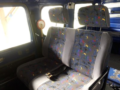

Habe noch ein paar Aktivitäten zusammengetragen die ich nicht vorenthalten möchte.

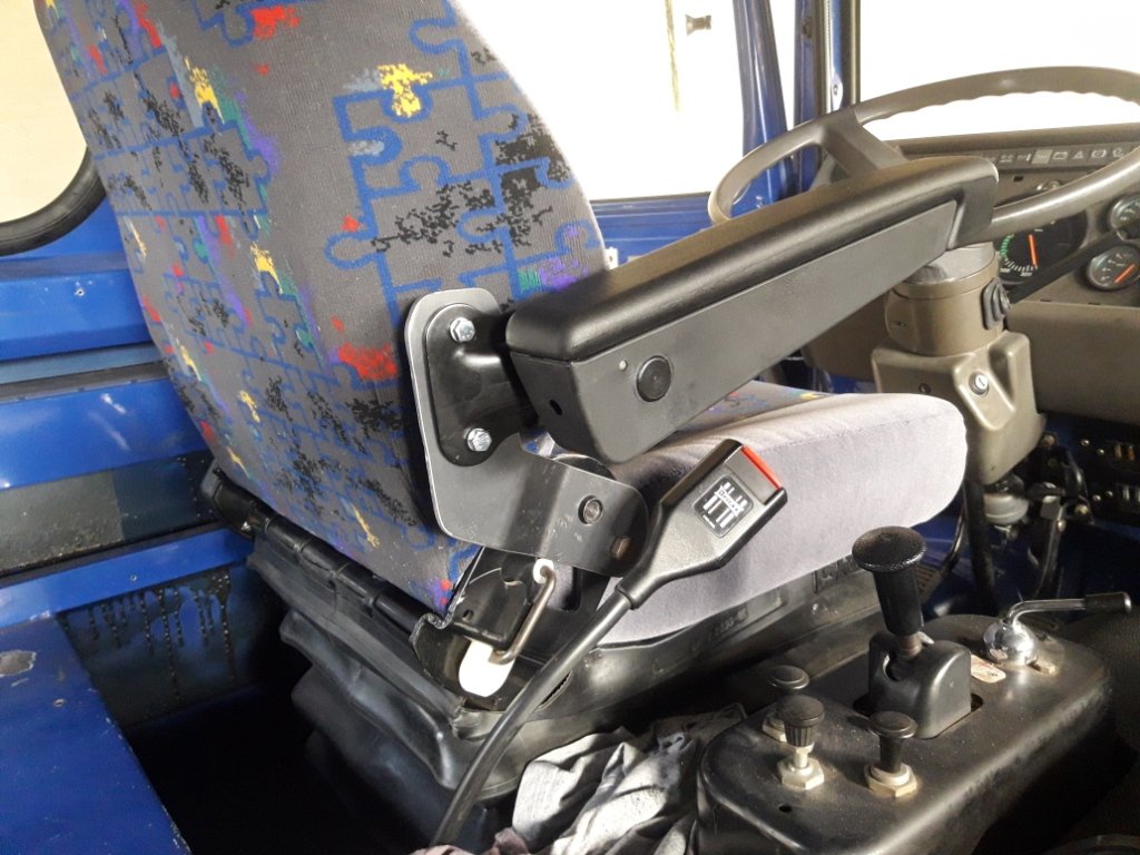

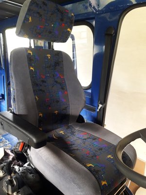

Am letzten Mittwoch die neuen (alten) Sitze abgeholt und Donnerstag eingebaut.
Dem Fahrersitz habe ich rechts eine Armlehne verpasst und dazu Adapter angefertig. Die originalen Sitze habe keine Aufnahmen für Lehnen vorgesehen. Geht allerdings an den Türseiten (Fahrer und Beifahrer) nicht, da ist zu wenig Platz. Ist aber nicht tragisch, der "Türgriff" in der Verkleidung lässt sich prima zur angenehm breiteren Armlehne aufbauen/aufpeppen.
Hier der Adapter zur Anprobe, ist schon zum Pulvern weggegeben...
So sieht der Fahrersitz von vorn aus...
So die Beifahrerbank, Armpolster fehlt, ist noch in der Mache...
Gefällt mit gut, die U.Sitzgruppe im hinteren Teil der Doka bekommt auch den Bezugstoff. Auf die Gesamtoptik des Interieus im Fahrerhaus freue ich mich schon jetzt. Dauert aber noch...

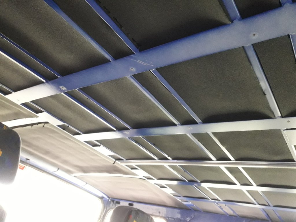

Dokadach gedämmt mit 25mm Armaflex...

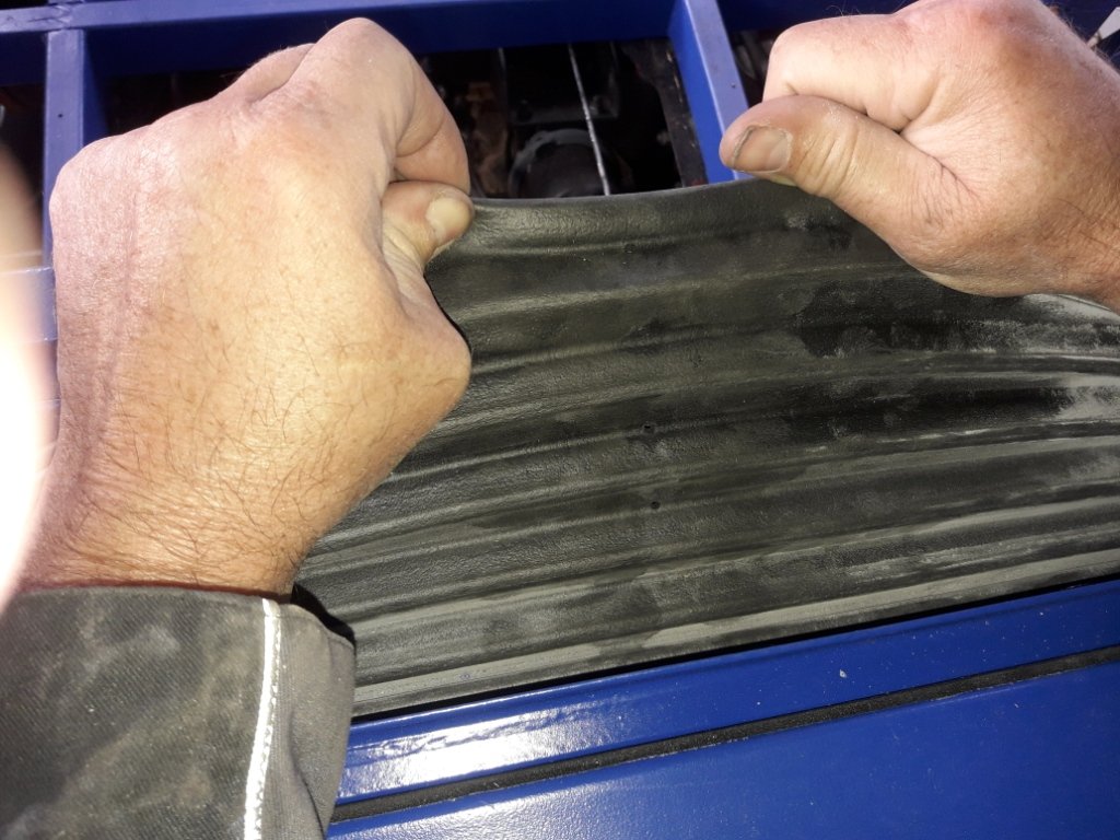

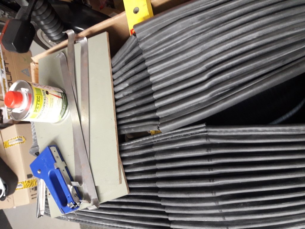

Und mich heute an die beiden Faltenbälge rangetraut und geklebt.
"Ubelix" falls du das liest :unwuerdig: , die Kleberempfehlung und die Erklärung "wie wird es gemacht" (anderer Tread) hat mir ungemein geholfen die Faltenbalgrohlinge (sind von Dir), zu konfektionieren. Besten Dank dafür :littleangel: , habe auf diesem Wege meine abgewandelte Lösung gefunden. Für die Leser: Auf dem Bild sind Kleber und Hilfsmittel zu sehen. Brettchen zum Aufspannen des Balg und Klammern zum Fixieren. Das Klebeende (Kantensteckkeder abgeschnitten) habe ich links und rechts angetakkert. Da kann man sich auf den Klebeakt konzentrieren. Klebestelle peinlich reinigen, anrauhen, Kleber angeben und gut ablüften lassen. Dann geht alles sehr schnell, passig drüberhalten, drauf und pressen, fertig. Hört alles sich leicht an, isses aber nicht. Naja demnächst wird's angebaut.

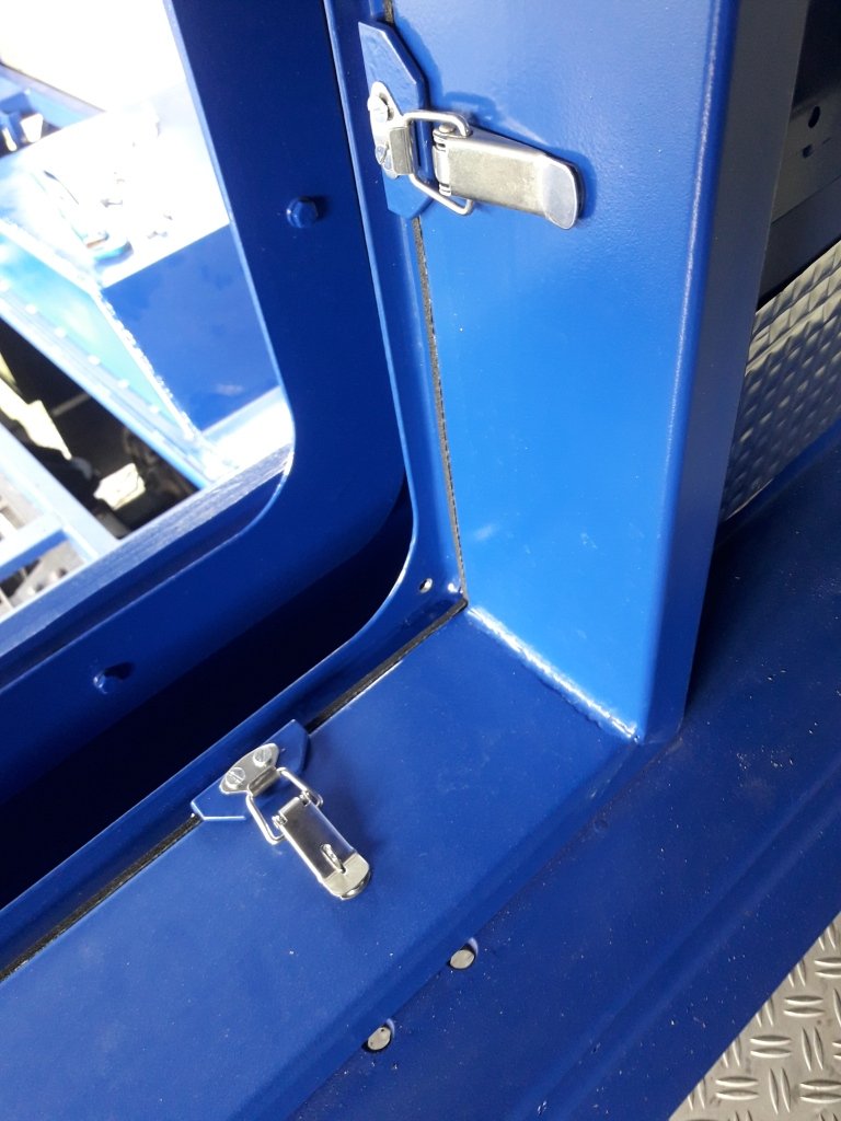

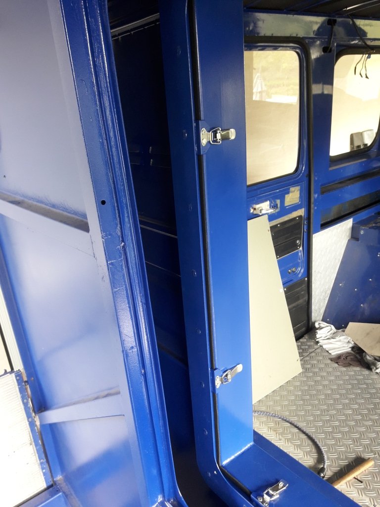

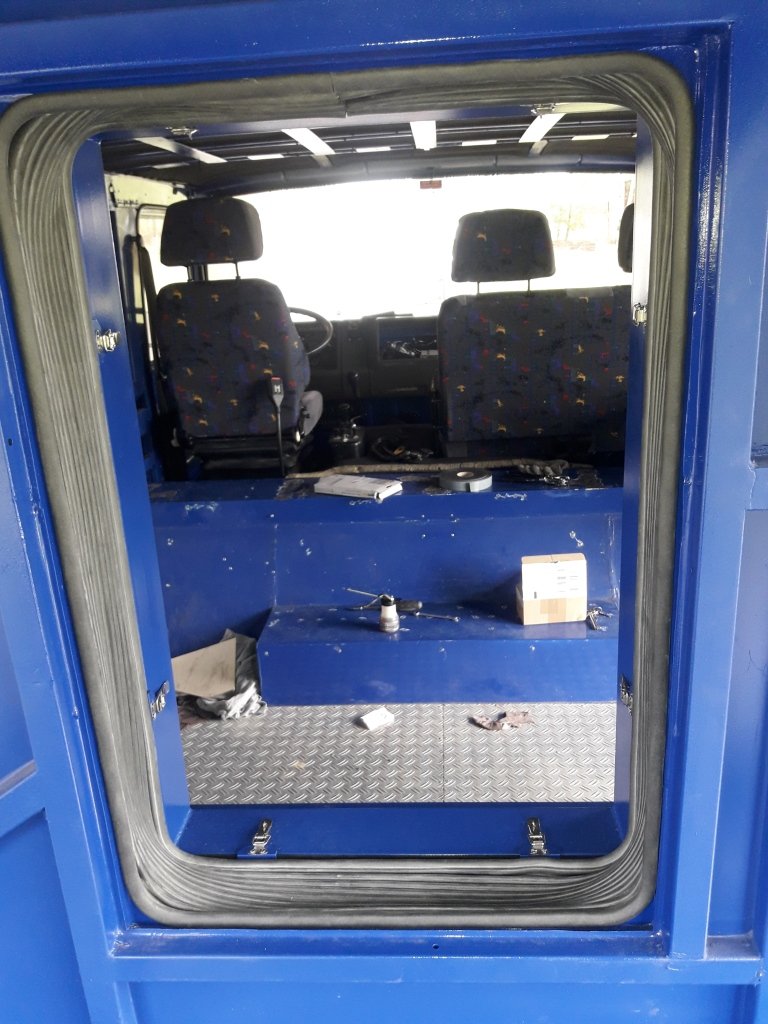

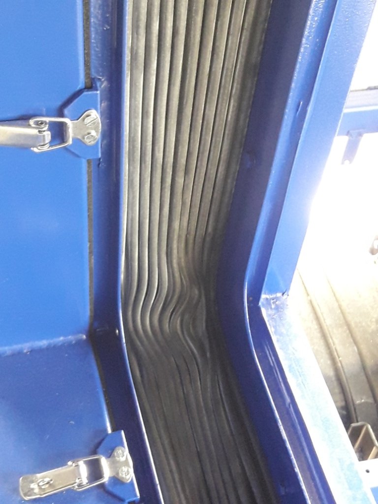

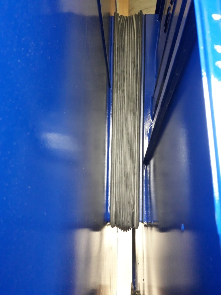

Es hat gejuckt in den Fingern, die Faltenbälge (FB) sollten eingebaut werden. Das Ergebnis könnt Ihr nachfolgend sehen. In meinem Fall werden zwei FB eingebaut, einer aussen aufgesteckt und einer innen. Ich weiss nicht genau ob dies eine Premiere ist (für mich schon), aber bislang habe ich ein System mit zwei Bälgen noch nicht woanders gesehen. Dazwischen ein Luftpolster. Verspreche mir davon eine bessere Wärme- und Schalldämmung als mit nur einem FB.
Erst einmal den Zwischenrahmen fertigmachen mit den Verschlüssen und einbauen.
Damit die Ziehhamonika auch "atmen" kann und ein Luftaustausch ensteht sind in den Ecken jeweils Löcher im Zwischenrahmen gebohrt.
Der Aussen-FB ist montiert...
Dieser ist im unteren Bereich in den Wellentälern gelocht, sollten sich doch einmal größere Mengen (Schwitz-?)Wasser sammeln läuft es dort ab.
Der Innen-FB ist drin...
und so schaut es von Aussen aus.
Bin zufrieden, war ein erfolgreicher Tag. Einzig den Aussen-FB würde ich das nächste Mal, wenn es dieses geben sollte, mit 2-3cm Längenzugabe konfektionieren. Zieht sich dann nicht so schwer auf.

Mal nen Verschränkungstest machen, dann ist die Gewißheit wegen der nächsten Konfektionierung höher.
Hallo Lura,
Verschränkungstest ja, jedoch mit ausgehängtem Zwischenrahmen. Und dann wenn das Spielzeug reisefertig ist, leer und ohne Last macht das keinen Sinn. Ein leerer Schuhkarton verschränkt auch nicht, ist der mit Sand gefüllt und man hebt nur eine Ecke an bleiben die anderen am Boden. Bin mir ziemlich sicher dass, ohne Aushängen, der Aussen-FB bei der Verschränkungsfähigkeit des 90-16 wegfliegen könnte. Der Innen-FB zieht sich runter vom Rahmen, da hätte ich weniger Bedenken.
Wenn ich Hardcorefan wäre hätte ich sehr wahrscheinlich eine andere Duchgangabdichtung gewählt, z.B. genähten Balg mit sehr großem Berg/Tal Wert.
Aber das bin ich nicht, ergibt sich eine Situation auf Reisen, muss ich halt aushängen. Ersatz mitzuführen ist durchaus ratsam, kann man ja doch mal "vergessen".

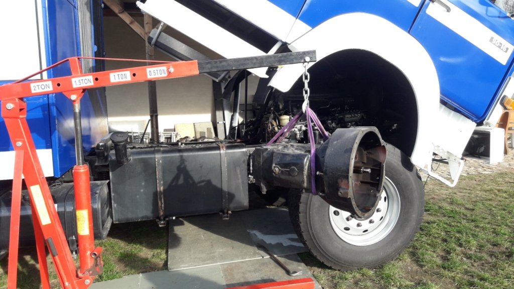

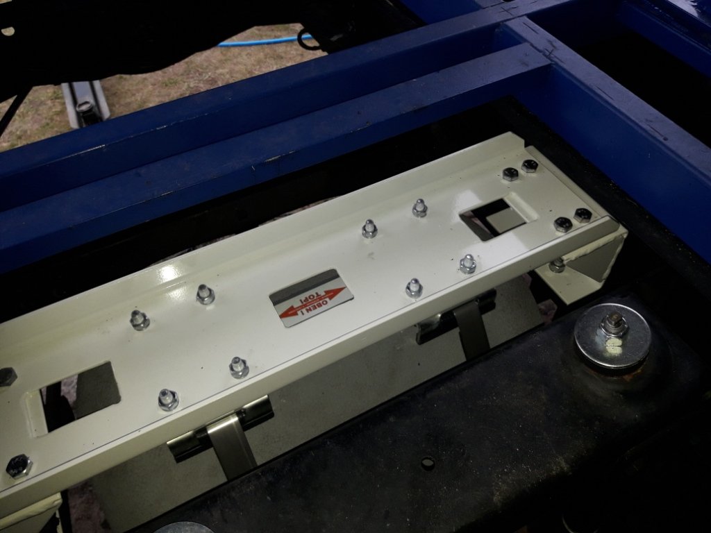

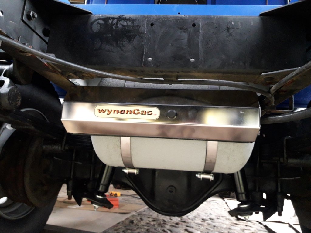

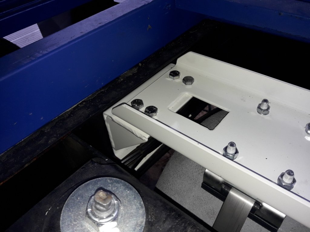

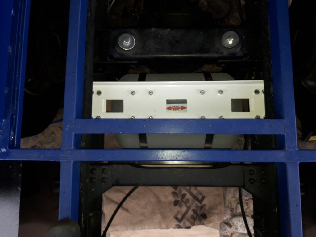

Guten Abend miteinander, heute ein paar Impressionen zum Thema Gastank, die Konsolenteile sind vom Pulvern zurück und eingebaut.
So schaut es aus, gut das der Boden vom Aufbau noch nicht eingebaut ist. So kommt man überall gut ran, aber "nur von Unten" wäre auch gegangen, halt in anderer Reihenfolge.
Detail linkes Auflager, Kabelbaum wieder am "alten"Platz...
überall mal gucken ... je Auflager zum Rahmen 4xM12 (2xUntergurt, 2xSteg) in original vorhandenen Rahmenbohrungen.
8xM12 Auflager/Tragkonsole, 8xM10 Tragkonsole/orig.Tankkonsole (Wynen-Gas)
Rundherum ausreichend Luft, demnächst noch den Betankungsstutzen einbauen, dann ist dieses Teilprojekt abgeschlossen.

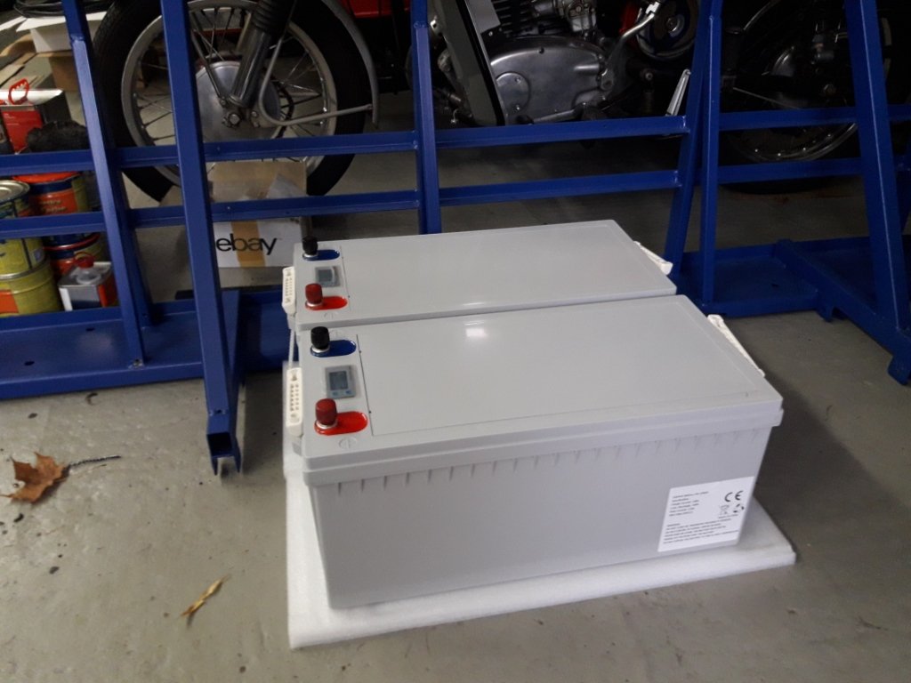

Ach ja, diese Wochen sind meine LiFePo4 Servicebatterien eingetroffen 24V 100Ah, max. kontinuierlicher Ladestrom 100A, max. kont. Last 100A, Spitzenstrom 120A, incl. komplettem BMS. Das sollte für einige autarke Tage ohne Nachladen reichen.
Bis demnächst wieder.

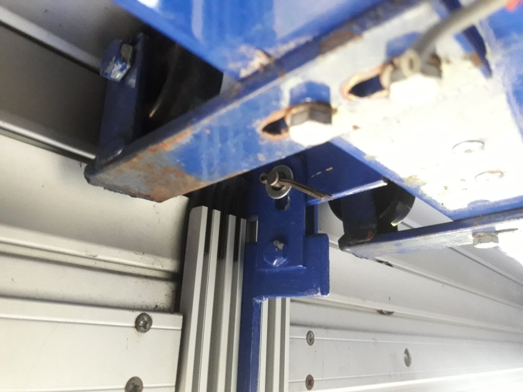

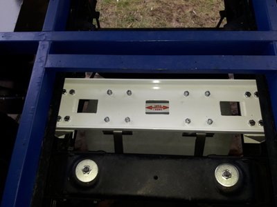

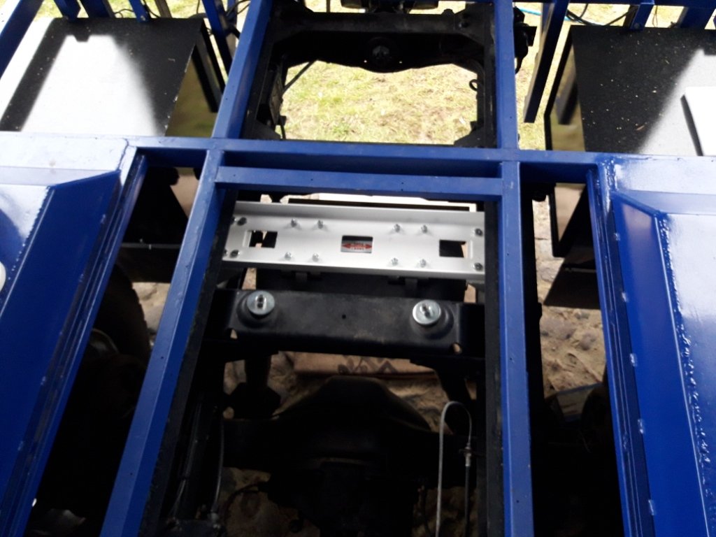

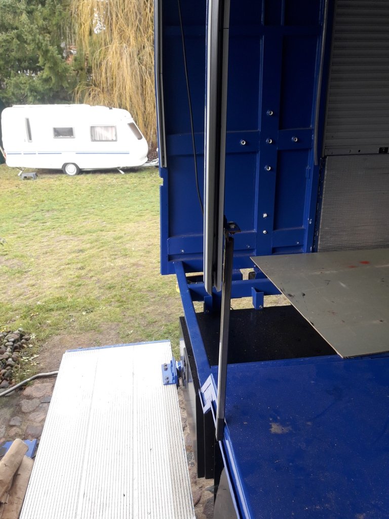

Habe nun die Fotos gemacht, sie zeigen sehr gut die Befestigung. Das Flachstahlprofil hat oben eine Lasche bekommen, daran sind 2 Flacheisen mit Langloch geschraubt. Im Mittelsteg des Rollokasten ein Loch zur Aufnahme des Splintbolzen, daran hängt die ganze Chose. Die Führungsleisten enden ja etwa 10mm über den Bordwänden hängend, sollten die mal aufstauchen, warum auch immer, dann können sie im Langloch nach oben verschieben, der Platz dafür ist oben gegeben.
Ohne Widerlager unten würden die Leisten nach innen pendeln, dahin wo sie unerwünscht sind. Im Moment übernimmt Ein Quatratrohr übernimmt momentan die "Führungsrolle" und liegt frei gegen den Radkasten. Später stützt sich die Führungsschiene an der Außenwand der Wohnbox ab und wird in Gleitschienen geführt, etwa in Höhe der kleinen Lasche.
Für den Eigenbedarf kann das System jeder gern nachbauen, gewerblich nicht. Viel Spaß dabei.

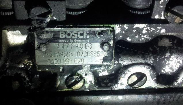

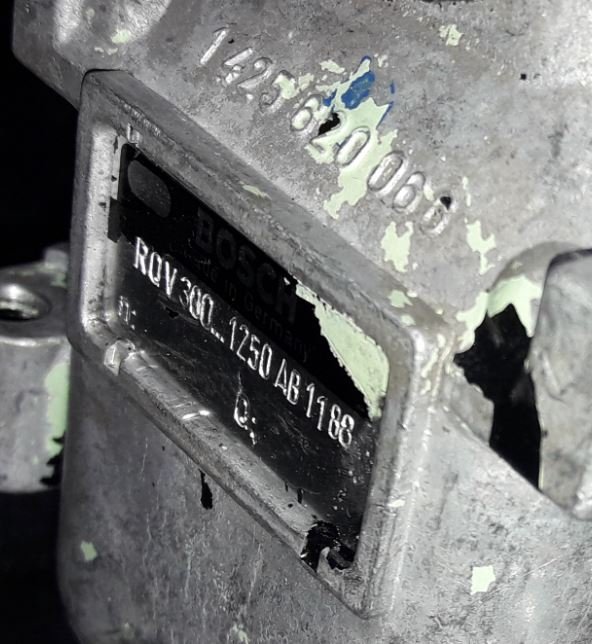

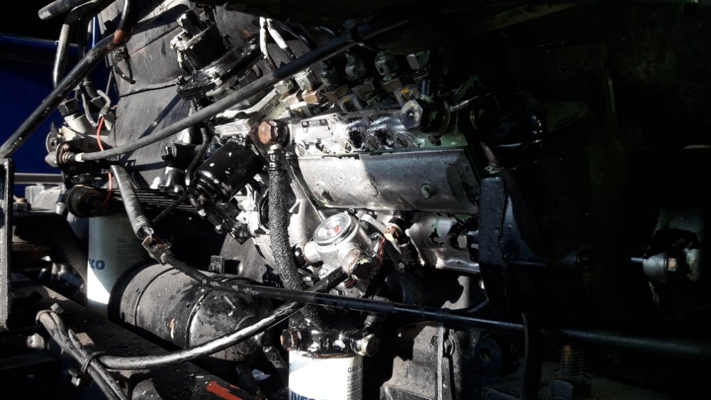

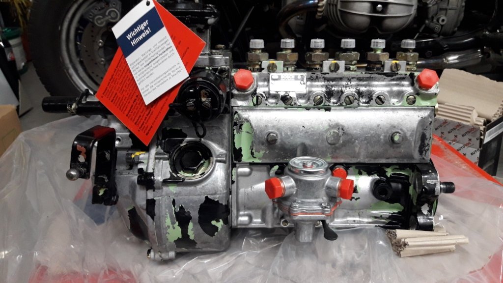

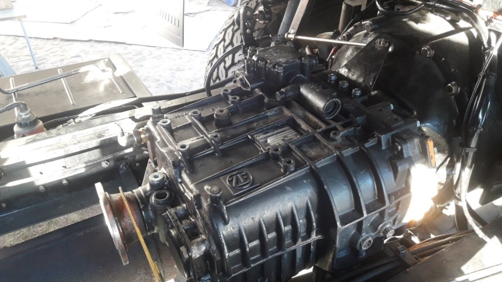

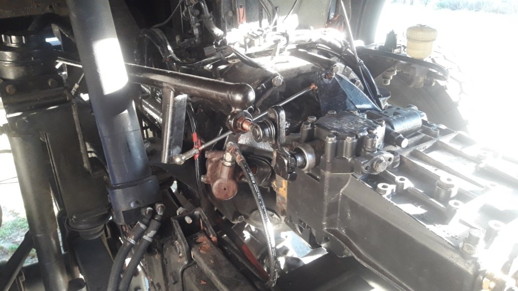

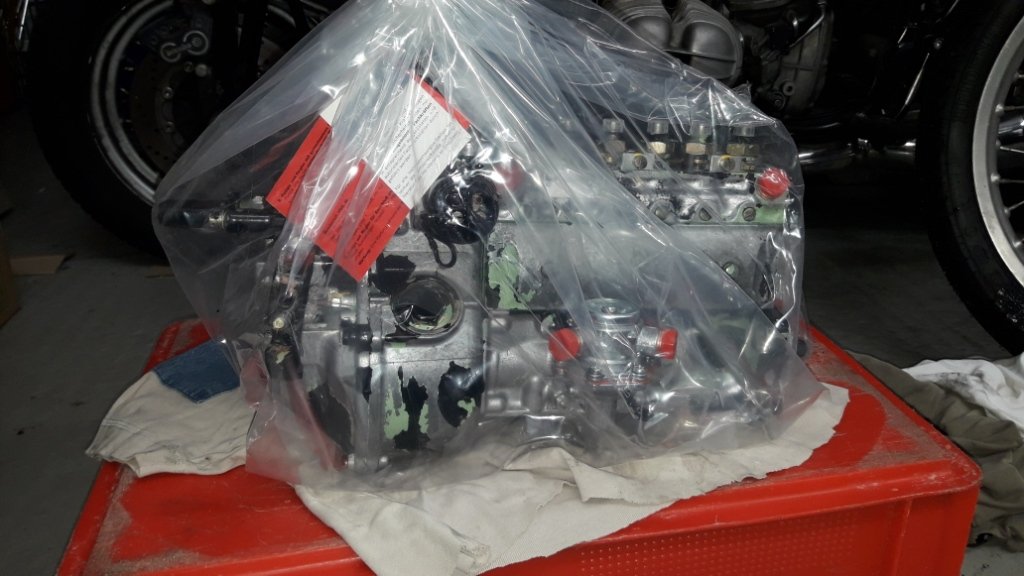

Letzten Donnerstag kam die Einspritzpumpe vom Pumpendienst wieder zurück. Überholt und ein paar Pferdchen mehr. Mein Wunsch war +40PS. Auf dem Prüfstand hat sich herausgestellt, ein Pumpenelement bringt dafür nicht die notwendige Fördermenge. Wurde gegen ein neues getauscht. Ich schreibe es deshalb, weil eine Pumpe mit gerade mal 25 TKm an sich nicht defekt sein kann, dachte ich. Bin nun eines Besseren belehrt, hat sich in den 30 Jahren ehher kaputtgestanden anstatt ehrlich zu verschleißen .
Bin froh das ich die Pumpe weggegeben habe und nicht einfach selbst "nur aufgedreht" zu haben. Wäre dem Motor auf Dauer nicht gut bekommen.
Saubere Rücklieferung, "keinmfrei" verpackt.
Schönes Schätzchen.
Eingebaut

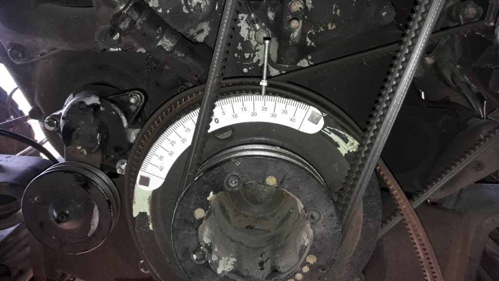

Und Förderbeginn wieder auf 24° vor OT eingestellt.
Die benötigten Sachen dafür, Gradscheibe, Zeigerelement, Luft(prüf)anschluss und (wichtig) Abzieher für Pumpenrad mit Spritzversteller habe ich vorher selbst angefertigt. Ohne dem kammanixselbermachen.
Heute kam der neue Rundring für den Riemenspanner, 2h später hatte ich ein Grinsen im Gesicht. Der Motor läuft richtig, richtig gut. Probefahren geht leider noch nicht, die Elektrik Achtern ist noch nicht fertig geklemmt.
Das kommt dann halt später dran.

moje 57
Beiträge: 1157
Wohnort: Neuruppin
Re: iveco 90-16 ex THW, Koffer aufstocken
#114 Beitrag von moje 57 » 2019-01-25 17:33:45
OliverM hat geschrieben:
2019-01-25 17:15:33
Moin Moje,
du solltest das noch ein wenig mehr relativieren, denn nicht jede ESP im BF6L913 kann diese Mehrleistung liefern . Das hat aber nicht zwangsläufig etwas mit den Pumpenelementen zu tun .
Das ist richtig ich kann auch nur für meinen Pumpetyp sprechen. Wobei ich davon ausgehe das der serienmäßig verbaut wurde, also nicht als Einzelstück.
Ich gebe mal hier die Daten mit. Schon mal vorweg Marcel, du hast eine Null vor der 28 vergessen.
und der guten Ordnung halber noch die Reglernummer.
Moje57
#115 Beitrag von OliverM » 2019-01-25 17:46:56
moje 57 hat geschrieben:
2019-01-25 17:33:45
2019-01-25 17:15:33
Moin Moje,
Das passt. Bei der PES mit den 85er Pumpenelementen ist bei rund 190 PS das Ende des Sinnvollen erreicht . Ich habe hier eine MV-Pumpe mit 100er Pumpenelementen , die das nicht kann. Der LDA liegt bei eingestellten 190 PS auf Block und produziert so einen Schwarzrauch, daß es selbst bei Landmaschinen nicht akzeptabel ist .
moje 57
Beiträge: 1157
Wohnort: Neuruppin
#116 Beitrag von moje 57 » 2019-01-28 19:14:31

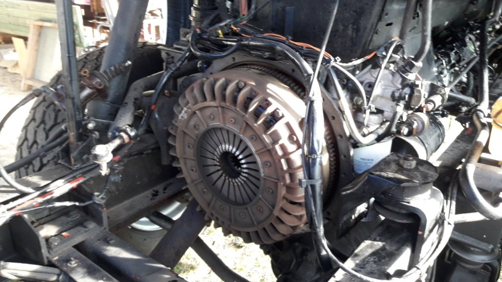

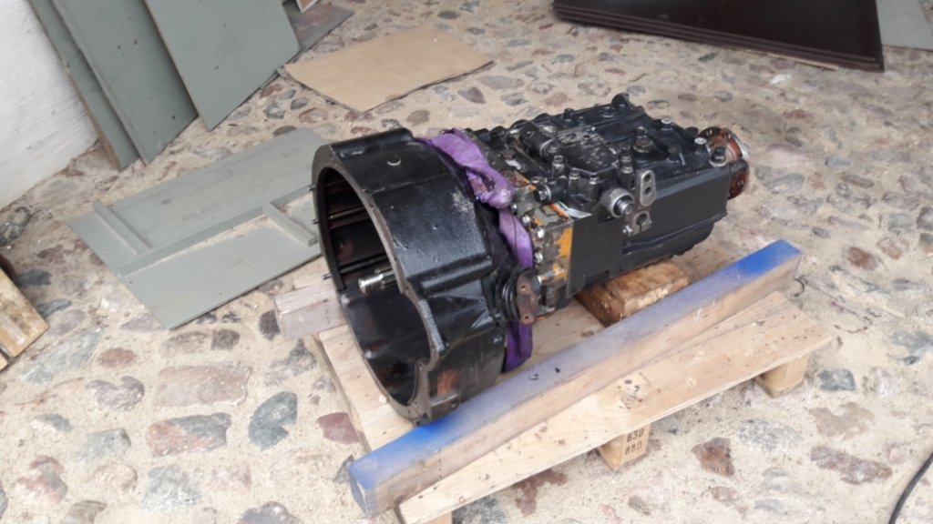

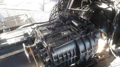

Heute, Sonne scheint, war das Wetter ideal um das alte S5-35/2 aus dem LKW zu heben. Von einem Freund den Werkstattkran ausgeborgt, aufgebaut und nach einer Stunde lag das Getriebe im Kofferraum vom PKW. Eine Stunde später war der Kran wieder in seiner Heimatwerkstatt.
Ich hatte ja schon in meinem Getriebefred berichtet wie ich mich letzlich entschieden habe. Auf ein Ecolite S6-36/2 mit 6,93 - 0,8 max./min. Übersetzung. Das erspart letzlich auch das kurze VTG tauschen zu müssen.
Getriebe hängt am Haken, die Vorarbeiten dazu waren schon am Sonnabend erledigt worden.
Die Kupplung muss noch raus. Mindestens das Führungslager muss erneuert werden. Dann Gucken wie die Mitnehmerscheibe aussieht und ggf. auch tauschen.
WIrd morgen weggebracht, mal sehen wann ich dann das "Neue" holen kann. Das ist z.Zt. in der Grundüberholung. Neue Lager, Synchronringe und was sonst noch anfällt, wie die alte Getriebeglocke anbauen etc..
Fehlt noch ein Schaltgestänge, mal sehen wie ich das lösen kann. Zwei Lösungswege haben sich eröffnet, Nachbau oder ein passendes beschaffen und anpassen.
Moje57

moje 57
Beiträge: 1157
Wohnort: Neuruppin
#118 Beitrag von moje 57 » 2019-02-17 0:20:46

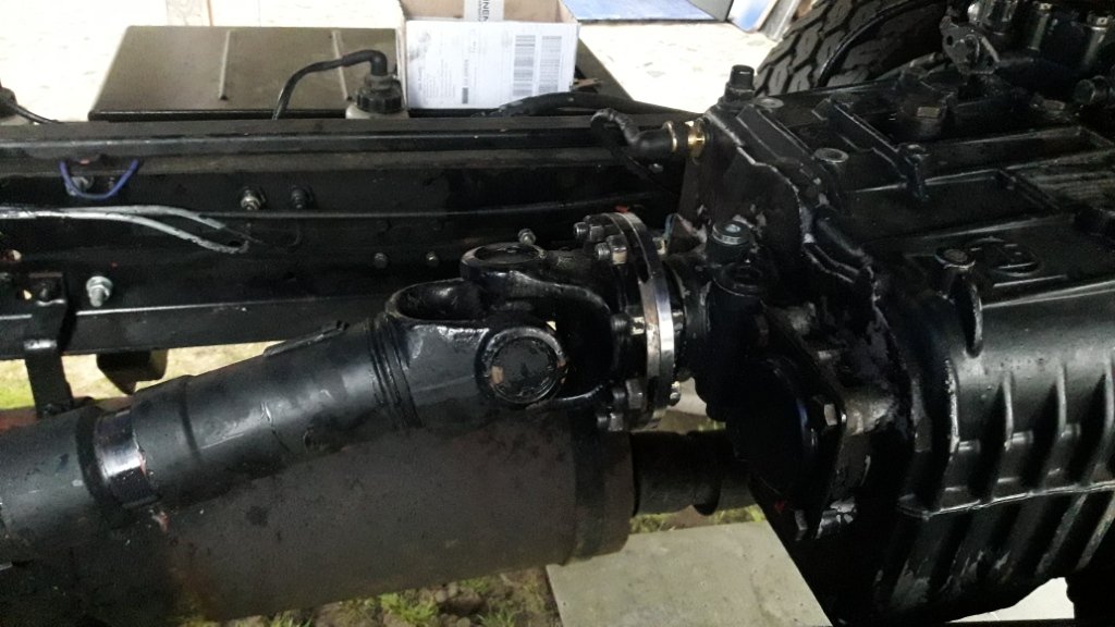

Als ich das alte Getriebe weggebracht habe konnte ich das neue Getriebe noch am selben Tag mitnehmen. Alle Verschleißteile erneuert, Synchronringe, Lager, Dichtringe...
Inzwischen ist das Getriebe eingebaut, Führungslager (6205 2Z) und Ausrücklager erneuert. Kupplung i.O. (noch 9 mm, gedrückt).Eine gebrauchte Schaltstange musste am Anschluss zum Schaltstock abgeändert werden. Am Getriebe hat's gepasst. An dieser Stelle noch meinen Dank an "Lenz" und "RandyHandy" für die Hilfsbereitschaft und Tipp.
Noch kann ich keine Probe fahren, ich suchte immer noch einen flacheren Flansch für den Kandanwellenanschluss als im Bild zu sehen. Vielleicht gibt es den auch gar nicht? Finde bislang keinen in 150mm, in 120 mm gibt es den, das hätte aber auch eine neue (schwächere) Kardanwelle zur Folge, wie auch bei dem, zu lang bauenden Flansch, auf folgenden Bild. Kardanwelle ist um wenige mm zu lang. Ein kürzer bauender Flansch, etwa um 55-60mm Bauhöhe (wie auch am S5-35/2), würde die weitere Verwendung der alten (originalen) Welle erlauben mit ausreichend Schiebelänge für den Betrieb. Der aufgelegte Zollstock markiert, so etwa, die kurze Baulänge. Bin mir noch nicht schlüssig wie ich das löse. Option 1 eine neue kürzere Welle oder Opt.2 einen Flansch passend machen (anfertigen).
Wegen Kollision mit dem Schaltturm musste der Kabinenboden geringfügig geöffnet werden und wird durch ein kleines Blechkistchen (Höhe ca. 40mm) überbaut. Bilder habe ich davon noch keine, stelle ich aber dann später noch ein wenn fertig.
Bis dann,
Moje57

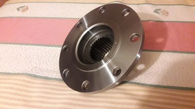

#119 Beitrag von moje 57 » 2019-03-16 23:46:57

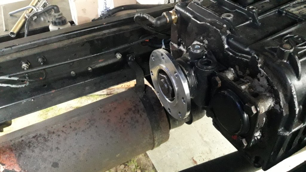

Nach noch einigen Tagen leider erfolgloser Suche nach (m)einem "flachen" 150er Flansch per Erwerb hatte ich diesen Weg aufgegeben.
So machte ich mich daran einen solchen Flansch selbst zu bauen. Der ehemalige 120er MAN-Flansch (kreuzverzahnt) diente als Spender des Grundkörpers an dem ein Flanschblattrohling adaptiert und anschließend mit Maßzugabe grob überdreht wurde. Diesen Rohling habe ich in eine CNC Zerspanung gegeben und gestern zurückbekommen. Das Ergebnis macht mich zufrieden und ermöglich nun den weiteren Bertrieb mit den standardmäßigen Gelenkwellen.
Und heute angebaut.
Gelenkwelle drangeschraubt, es verbleibt 22-23 mm ausgezogene Schiebelänge von ehemals etwa 75 mm.
Öl kommt am Dienstag, dann Probefahren und wenn (hoffentlich) Alles gut ist kann ich diese Baustelle schließen. Dann ist nur noch die Öffnung im Kabinenboden zu überbauen.
Bis dann...
Moje57
