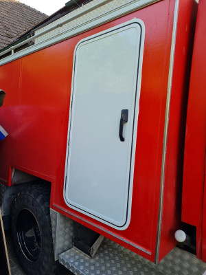

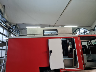

Guck mal hier: viewtopic.php?p=747139#p747139
Wenn dir sowas ins Raster passt kannste die Seite bis nach oben scrollen und dir die ganze Story durchlesen.
Das finde ich ordentlich robust zu einem fairen Preis, um die 400€... ...muss man dann halt selber bauen... Stauraumklappen sind für ca. 50% günstiger zu schaffen, da hier das teure Treibstangenschloss durch ein normales Garagentürschloss ersetzt wird.
Am sonsten ist mir in der Preisklasse bis ca. 1,5k nichts ordentliches bekannt. Fängt an bei Outbound. Wobei man in diesem Preisfenster schon was noch besseres und eingebaut bekommt (Ormocar, Moser, etc...).
Vlt würde dir auch Sasisust ( such mal unter den Usern) eine aus Holz bauen. Einfach anschreiben...
Bei den handelsüblichen Haustüren muss man mit etwas Zeit rangehen um jemanden zu finden der mit geeigneten Profilen arbeitet... Gibts, aber nicht an jeder Ecke.
