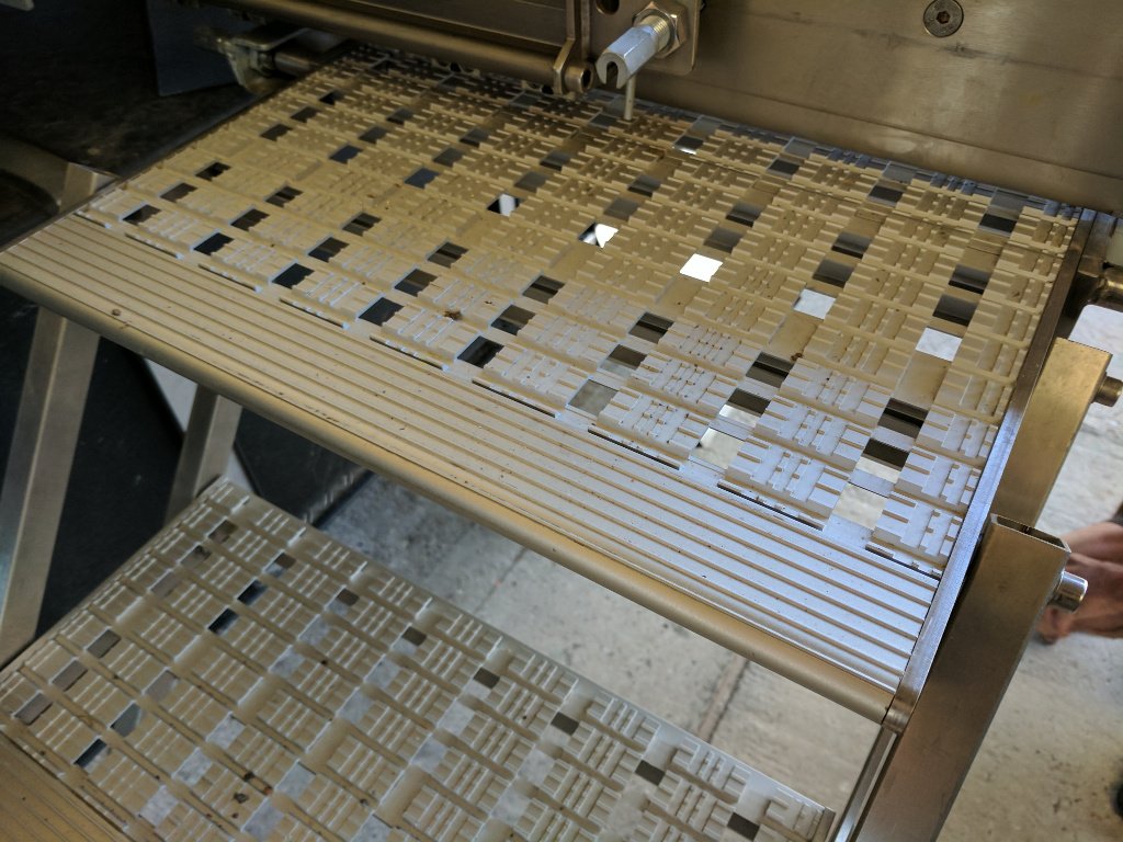

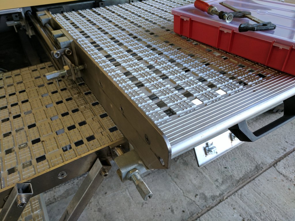

vielleicht kann mir jemand im Forum helfen. Ich bin auf der Suche nach dem Profil welches von Blissmobil und Fuess für die Treppen eingesetzt wird.
http://www.blissmobil.com/de/produkte/1 ... iegstreppe
Fotos:
Was weiß ich über das Profil:
* Aluminium
* Vermutlich ein Strangspressprofil
* Wird auch zur Abdeckung von Lichtschächten eingesetzt (Meatery in Stuttgart)
* Die Kante ist vermutlich ein zweites Profil, es sieht aus als wäre das ganze irgend ein System welches ein Einsatzgebiet vielleicht in Laderampen oder ähnlichem hat
Kann mir jemand helfen oder hat einer vielleicht eine Idee welche Lieferanten ein solches Profil führen könnten?
Treppenstufen Profil - Bliss mobil, Fuess, ...

Re: Treppenstufen Profil - Bliss mobil, Fuess, ...
Hallo Michael!
Ich hatte mal was Ähnliches im Baumarkt gefunden und hier berichtet, weil es mir für Einstiegstreppen zum Koffer interessant schien:
viewtopic.php?p=466337#p466337
Die Links im alten Beitrag sind leider tot, aber hier ist der aktuelle Link zu den verschiedenen Stufen für dieses modulare Treppensystem:
https://www.frewa.de/app/download/65915 ... 1496404453
Die Aluminium-Stufen dürften das sein, was Du suchst.
- siegerland
- Beiträge: 894
Hmm ...
scheint sich um ein Treppenprofil zu handeln, leider kein konkreter Link, sondern nur ein Beispiel:
http://opensesame-delicafe.com/balkon-b ... belag-alu/
