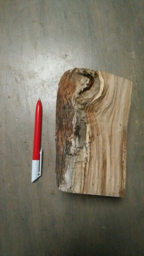

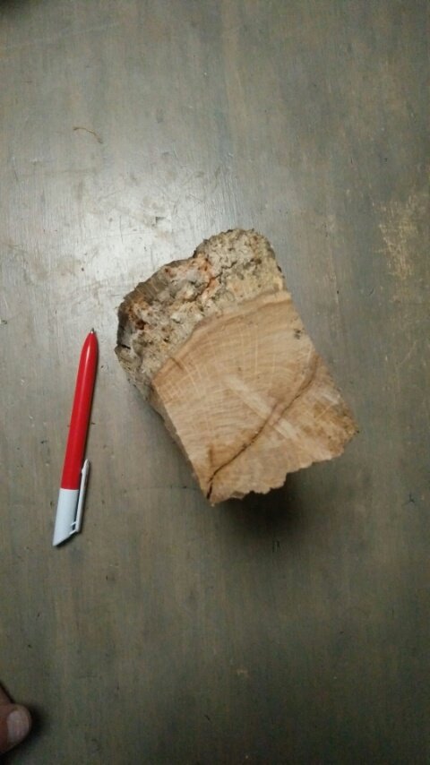

Hier mal noch was zum Thema Streichhölzer...
Den Scheitel habe ich um 9h auf ein vom ersten anheizen am Morgen bleibenden Glutbett. Aufgewacht bei 13°C (bei 3°C Aussentemperatur), nach dem anbrennen auf 17 gestiegen und jetzt hält die Glut des Scheitels bei ziemlich geschlossener Luftzufuhr immer noch warm. Das Termometer zeigt zwar nur 19°C aber es ist gefühlt warm genug.
Jetzt wird langsam der nächste drauf geschmissen... Also 1¾ Std, wobei der Ofen mit dem Stück nicht platzmässig ausgelastet ist...

... ist das Korkeiche? ... was macht die Rinde beim Verbrennen? ...

Ulf, nein, es ist keine Korkeiche, sondern normale wildgewachsene karstische Eiche. Aber gute Frage was mit Korkeiche im Ofen passieren würde...
