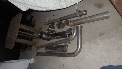

Moin, ich hatte ja versprochen einige von Euch auf dem Laufenden zu halten, bei dem kalten Wetter kann ich draußen am G90 eh nix machen und so habe ich ein wenig weiter gebastelt.
Hintergrund ist, dass mir die angebotenen Dieselöfen auf dem Markt völlig überteuert erscheinen und so hatte ich mich entschlossen einen selber zu bauen. Das dies möglich ist, hatte ich bei einem Bekannten gesehen der sich einen extrem kleinen Ofen selber gebaut hatte. Die Teile kommen hier größtenteils vom Schrott, der Tropföler kostet aus China gerade mal 2,50 Eu, zum probieren reicht es. Es soll aber noch ein TOBY DVR 5 verbaut werden. Anbei ein Video, für die von Euch die es interessiert. Bei Fragen gerne mailen. Für Anregungen bin ich auch offen, denn der kleinste erhältliche TOBY ist eigentlich immer noch zu groß von der Leistung. Nur so der Verbrauch lag so bei 0,06l die Stunde.
https://www.youtube.com/watch?v=oXxeUFInE8M
Besten Gruß
Patrik
Besten Gruß
Patrik

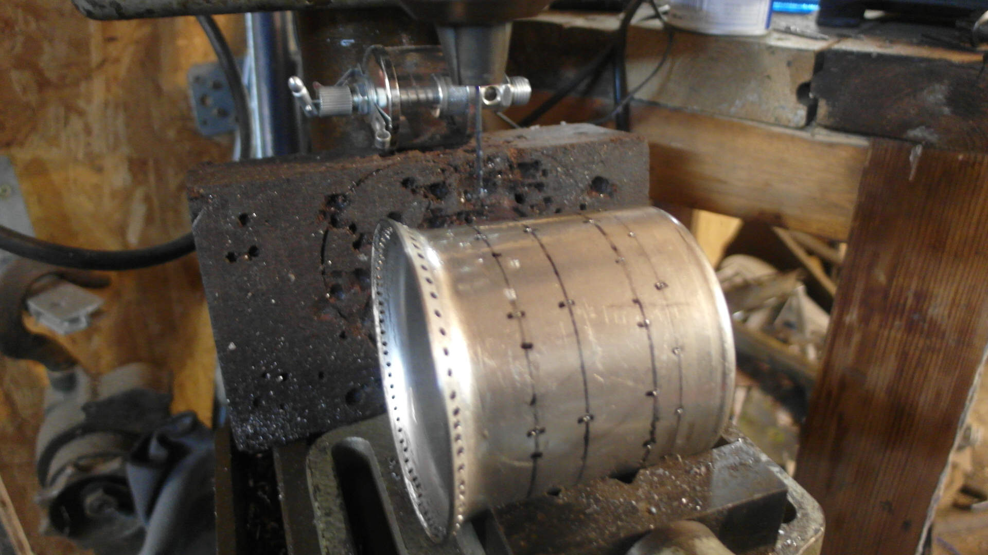

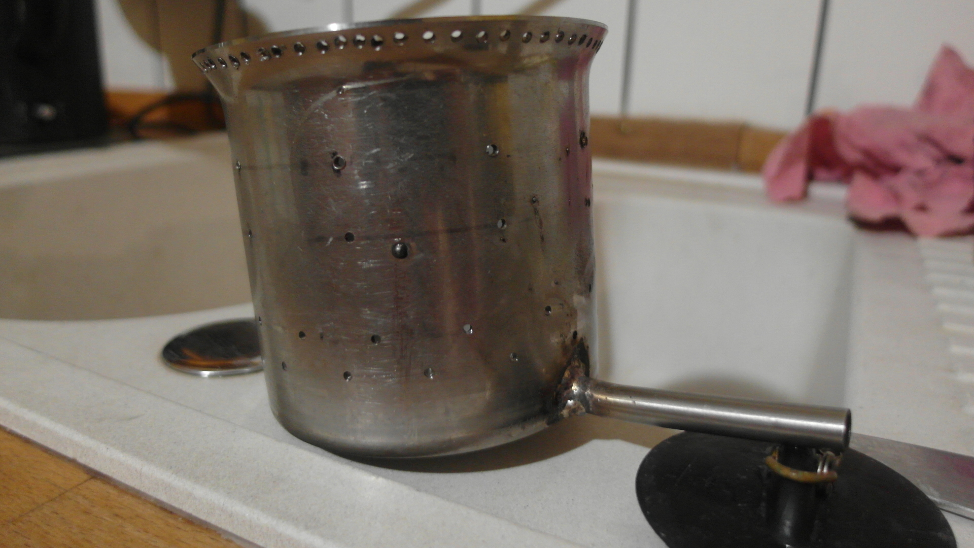

Re: selbstgebauter Ölofen erster Probebrand
Moin Jan, er befindet sich noch im Bau, aber Grundsätzlich ähnlich wie ein Refleks Ofen. Der Brenntopf siehe Foto, den hatte ich auf dem Schrottplatz gefunden, das müsste eine Probepressung gewesen sein, da habe ich den Rand nur runter gedreht, damit er in den Brennraum passt und eine Menge Löcher gebohrt. Der Brennraum ist ein 500mm langes Edelstahlrohr 101,6 mm und der Schornstein ca 60mm vom Schrott von einer Melkanlage. Der Ölanschluss 10mm und dann einfach ein T 10mm Schneidringverschluss, der Tropföler kommt aus China für 2,50 Eu aber wie gesagt das ist nur ein Provisorium, Der Fuss einfach nur 3x20 mm Flacheisen aus VA. Der Verdampfer innen, ist eine Übergangslösung die mir noch nicht wirklich gefällt.
Moin Mathias,
ok ist eine recht grobe Schätzung, habe mit einer Spritze die Menge bestimmt, aber bei meinem Bekannten läuft er mit 1l 24 Std, der braucht allerdings auch sehr wenig Wärme. Ich will nächste Woche bei gutem Wetter nochmal bei mehr Diesel schauen wie sich der Ofen verhält, denn die Toby lassen sich nicht so klein reglen, leider.
So heute noch ein wenig Zeit gefunden bei dem schönen Wetter und weiter experimentiert, Heute also mit mehr Öl. Das wubbern geht weg und der Ofen macht dann keine Geräusche mehr. Ölmenge umgerechnet pro Stunde 0,12 und 0,17l läuft super kein schwarzer Rauch und deutlich mehr Wärme. Der kleinste TOBY würde also funktionieren, selbst eine Nr größer der dann statt 0,15l 0,18l brauchen würde. Wenn die sich dann noch ein wenig sparsamer pimpen lassen würden, wären die echt perfekt. Denn ein Tropföler ist Schweinkram.
Patrik
Patrik

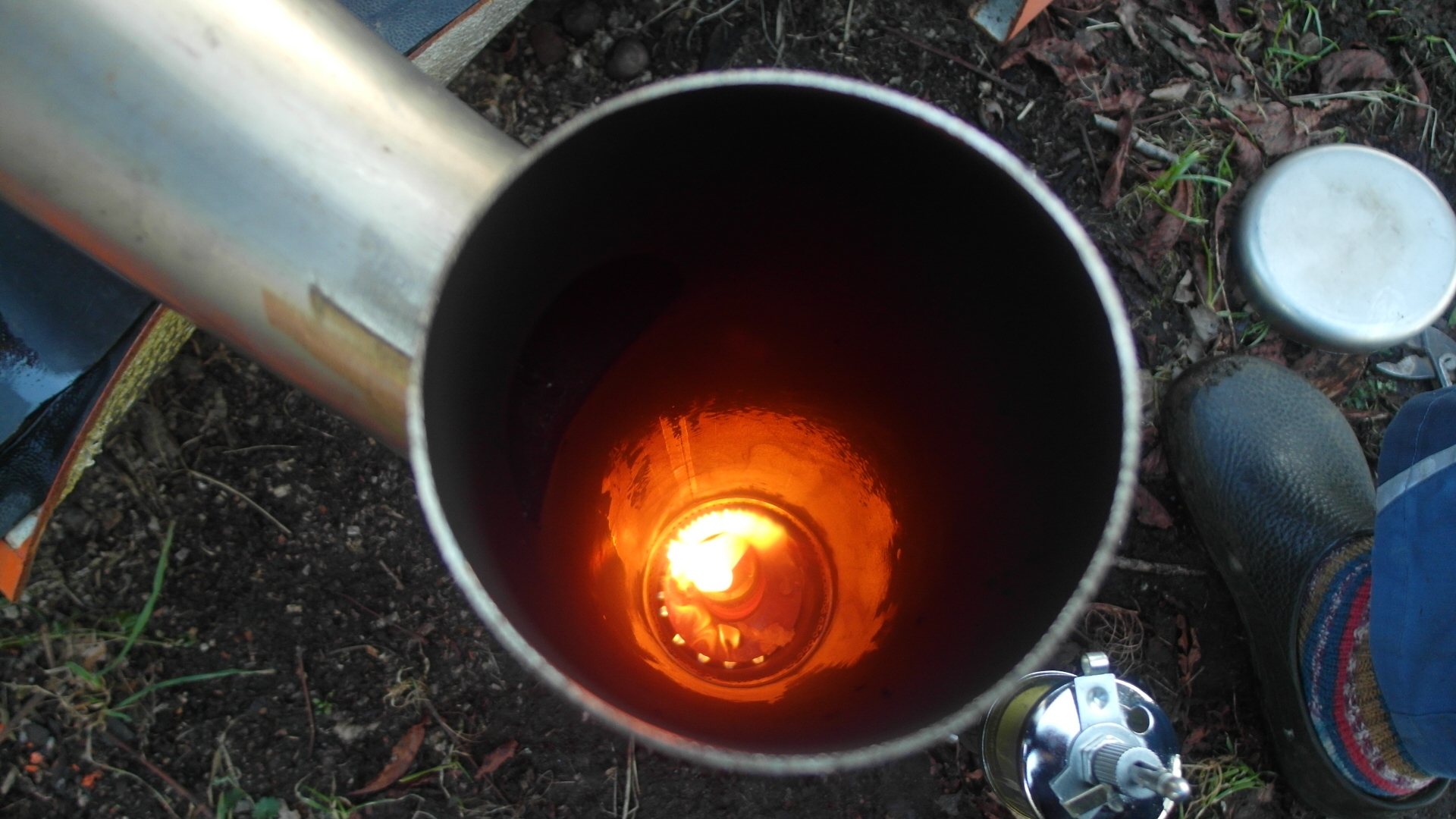

dieses wummern hat mich auf dem viedeo auch irritiert.
ich kenne das noch von meinem alten ölofen, wenn der leicht verstopft war und zu wenig öl durchgelassen hat.
im prinzip ist das in dem moment ein selbstzünder. so hört sich das auch an.
die gefahr dabei ist, daß der sich dadurch selbst ausblasen kann, und das nicht nur kurzfristig. die restgase können dann ein zündfähiges gemisch bilden. bei diesel ja wesentlich gefährlicher als bei benzin. weil die zündwilligkeit höher ist. wenn sich nun noch ein bischen glimmende ölkohle irgendwo versteckt, fliegt der ganze wagen auseinander.
nicht umsonst werden diese öfen eher etwas zu fett gefahren und verbrauchen dadurch halt etwas mehr.
Moin Jan,
das wummern geht halt auch bei mehr Öl weg, mir geht es auch nicht um den letzten Tropfen ÖL zu feilschen, ob 1l oder 4 l in 24 Std, ist relativ egal, da meine Heizung momentan, in den 3-4 Monaten in dem ich/wir in dem Auto unterwegs sind vielleicht gerade mal 50 Std an ist. Unbeaufsichtigt wollte ich ihn auch nicht lassen und natürlich nur mit CO Melder. Es kommt aber auch noch eine "normale" Dieselheizung von Planar oder der Clon aus China dort rein, wobei die Planar ja auch schon ein Clon ist, wird die nicht auch in China gefertigt :-) Denn den Ofen starten ist ja auch immer ein wenig Angang, wenn man morgens im Bett liegt :-)
Werde aber Deinem Tipp noch mal folgen und schauen, wie er sich so ohne Glühspirale verhält und berichten.
Moin Patrik,
gibt dem Ofen ein wenig mehr Luft und du wirst sehen, daß das Wummern und auch der Rauch sich in Wohlgefallen auflöst.
Gefällt mir.
Gefällt mir.
Moin Oliver,
das ging auch mit mehr Öl, dann war das wummern weg, die Löcher sind alle 2 mm groß und von der Anordnung und Abstand dem Refleks recht ähnlich. Er raucht dann auch kaum noch.
Patrik
Patrik
Hallo Patrik,
unser Refleks wummert auch beim Übergang von hoher Leistung auf Minimum.
Moin Christian,
ich kannte das Geräusch auch von meinen Bekannten, hatte mir auch nicht soviel Gedanken darüber gemacht, aber wie gesagt mit mehr Öl läuft er prima.
Patrik
eben mal ohne Glühspirale probiert, dann bekomme ich keine Ruhe rein, es wummert wieder egal mit mehr oder weniger Öl.
Patrik
Mein Reflex wummert auch auf kleinster Stufe, mit oder ohne Spirale. Etwas mehr aufdrehen hilft bei mir.
Hallo Patrik,
da wirst doch noch ein wenig experimentieren muessen. Ich vermute, der Ofen bekommt zu wenig Sauerstoff. Ich kenne zwei Situationen, wo der Reflex wummert.
Beim Anzünden, wenn die Vergasung einsetzt und die Flamme eine Etage höher springt. Ist jetzt zu wenig Brennstoff für die Vergasung vorhanden, wummert es. Das bedeutet, die obere Flamme geht aus, und entzündet sich wieder. Hier hilft mehr Öl.
Ist aber zu viel Öl im Brennraum wummert es auch, hier hilft mehr Luft. Diesen Efekt hatte ich beim Betreiben des Ofens auf bspw 5000m. Habe ich den Ofen auf Stufe 2 oder 3 geregelt, fing nach einiger Zeit an zu wummern. Und dies sehr kräftig. Dann Regler zu und gewartet bis kein Wummern mehr und weiter mit Stufe 1 oder noch drunter. Auch jetzt, wir wohnen auf 2600m Höhe, kann ich den Ofen nicht auf Stufe 3 oder mehr betreiben, es fehlt Sauerstoff, zu viel Diesel im Brennraum, es wummert. Einmal habe ich den Ofen gründlich gereinigt, vor allem die Luftloecher, zur Freude meiner Frau mit Druckluft
, sah gut aus im Koffer, aber dieses mehr an Luft brachte ne Menge. Evtl. helfen dir meine Erfahrungen.
Gruß Jens
Moin Jens,
doch das hilft, werde jetzt erst einmal abwarten bis ich einen Regler habe, damit habe ich dann ja auch eine definierte Mindestmenge an Öl, Löcher aufbohren ist kein Problem, kleiner machen eher schon :-). Auch werde ich nochmal eine andere Glühspirale ausprobieren. Werde also wieder berichten.
