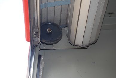

die Rollos in den Feuerwehraufbauten sind nicht immer unter das Dach geführt.
Das hat jeder Aufbauhersteller unterschiedlich gehandhabt.
Die Rollos an den Aufbauten von Magirus sind oben aufgerollt.
Markus
Markus
