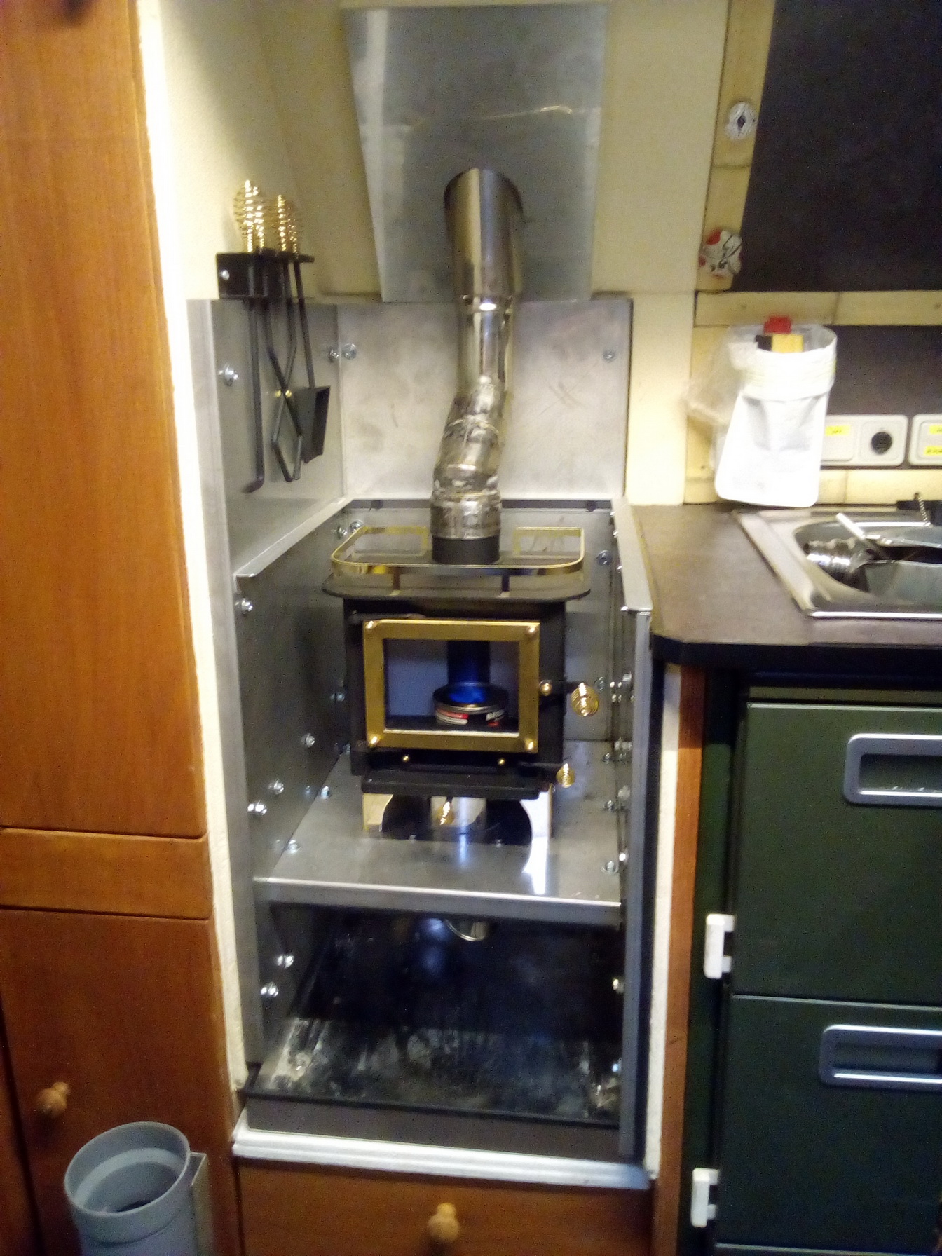

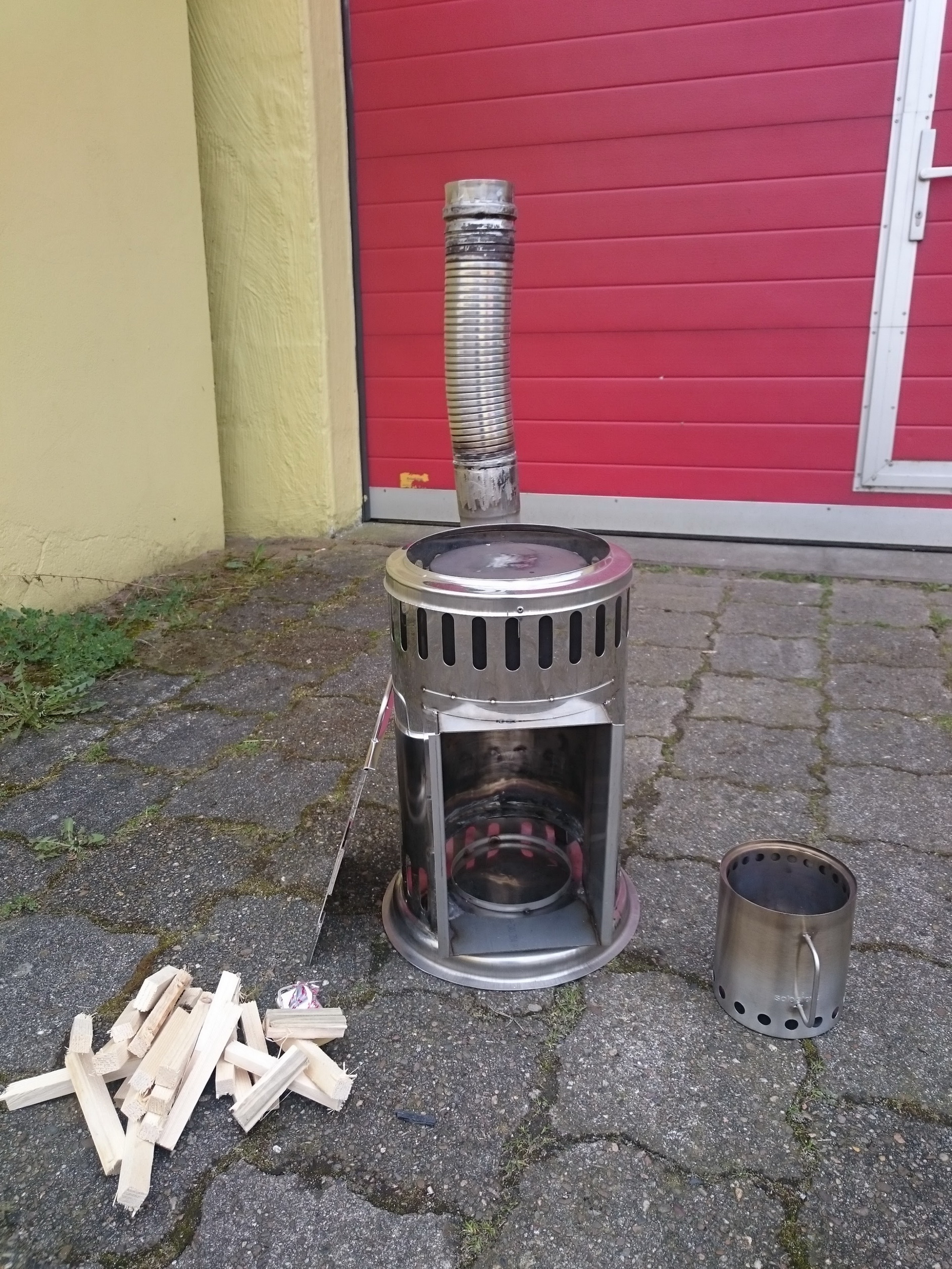

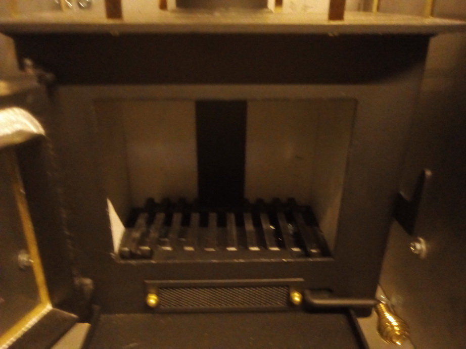

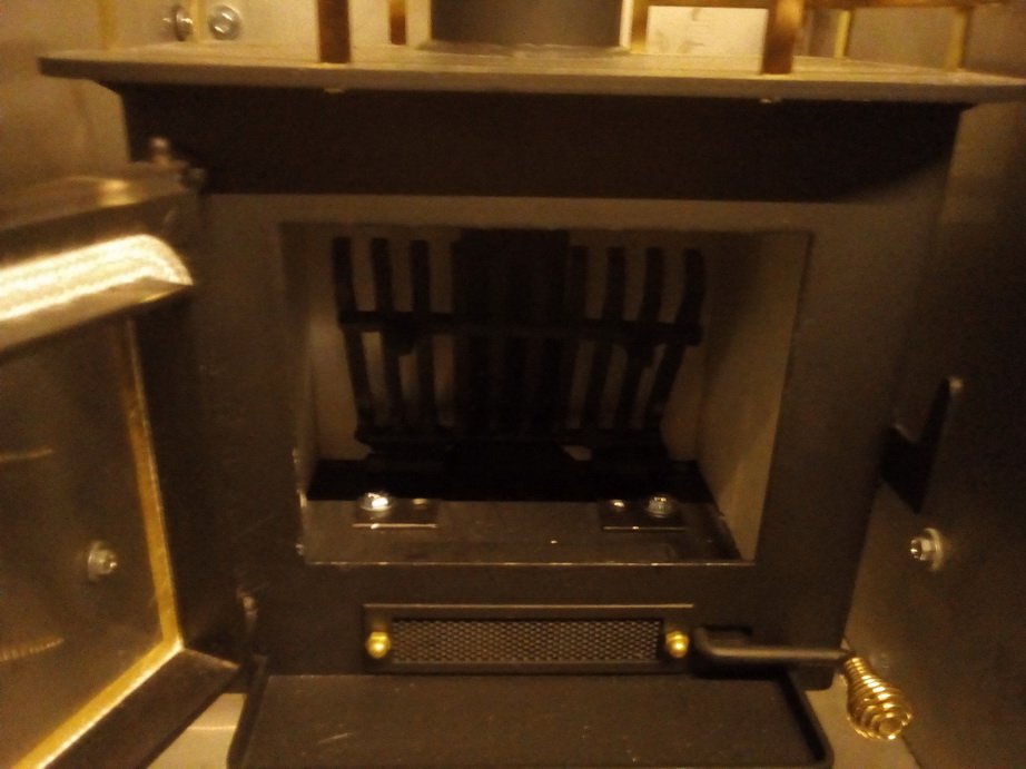

Mit ein bißchen Stolz, hier mein Einbau des wohl "kleinsten Holzofen der Welt", Leistung 1,7-4,0KW, mehr braucht kein Mensch.
Wir hatten schon vorher mit einem selbst auf Holz/Petroleum/Speisewärmer(Brennpaste) umgebauten alten Refleks-Ofen experimentiert
und uns dabei über das warme, gemütliche Holzfeuer gefreut....ich will Feuer dabei sehen.
Mit Absicht halten wir es im LKW etwas "back to the roots". Einfach nur auf den Knopf drücken und es wird warm, oder Wasserhahn aufdrehen
und es kommt warmes Wasser.....das haben wir zu Hause.
Unterwegs WILL ich was tun, soll es warm werden, muß ich Feuer machen, für warmes Wasser stell ich einen Kessel drauf
(Ausnahme, gekocht wird mit Gas...meistens).

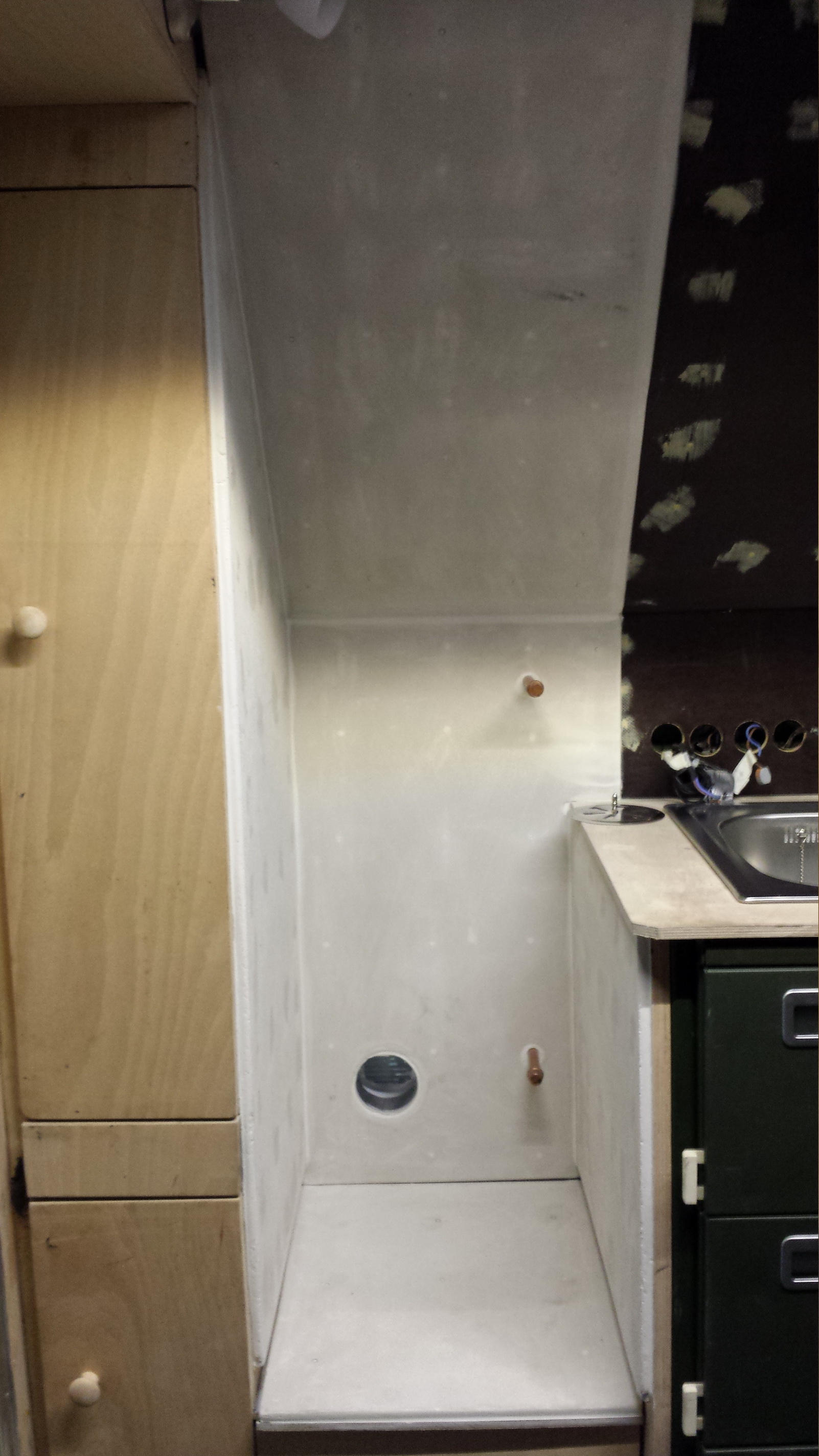

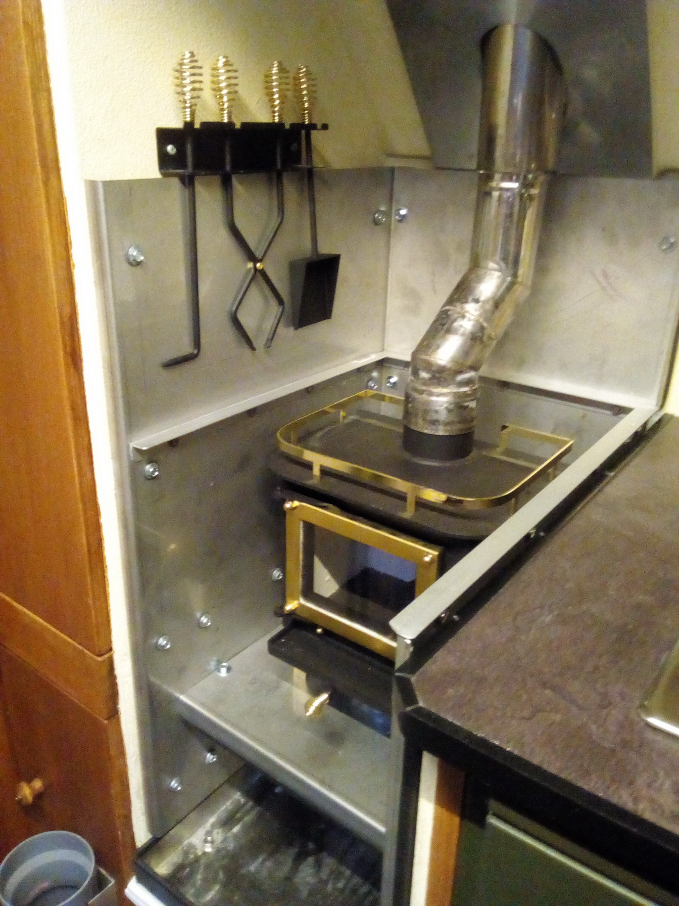

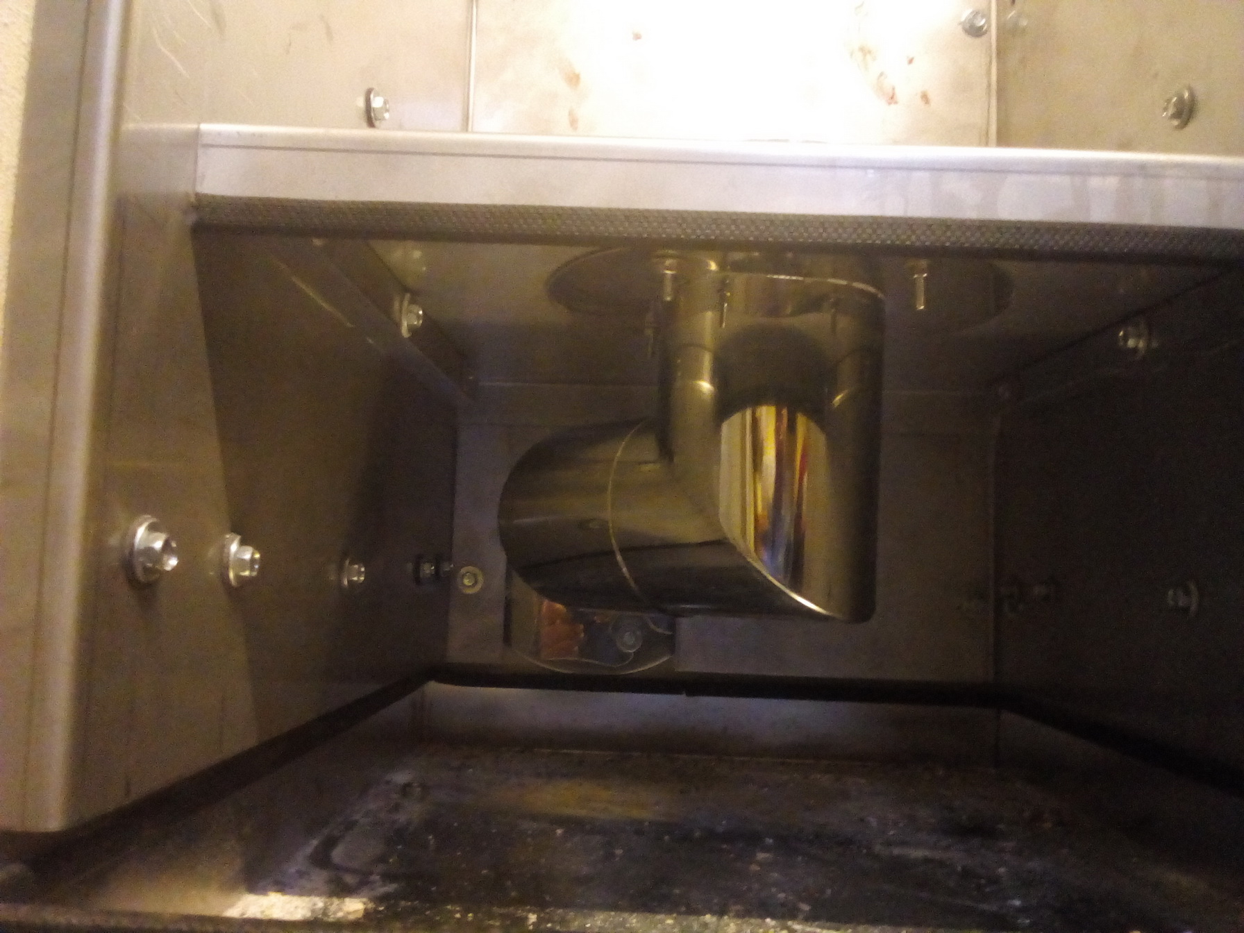

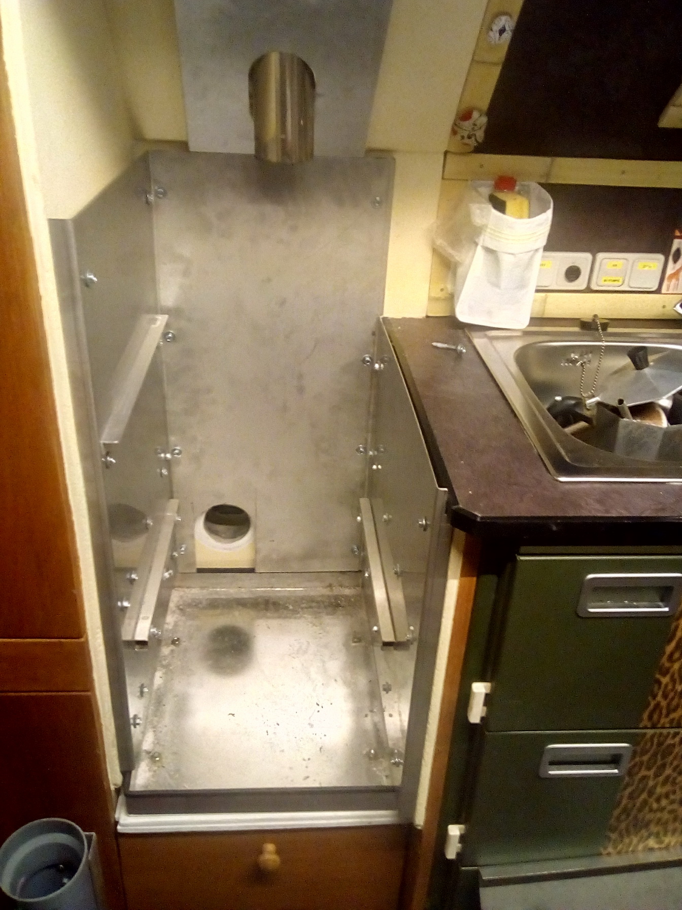

Die Nische wurde dafür mit feuerfesten Platten UND zusätzlich noch mit VA-Blechen mit Abstand und Hinterlüftung verkleidet.

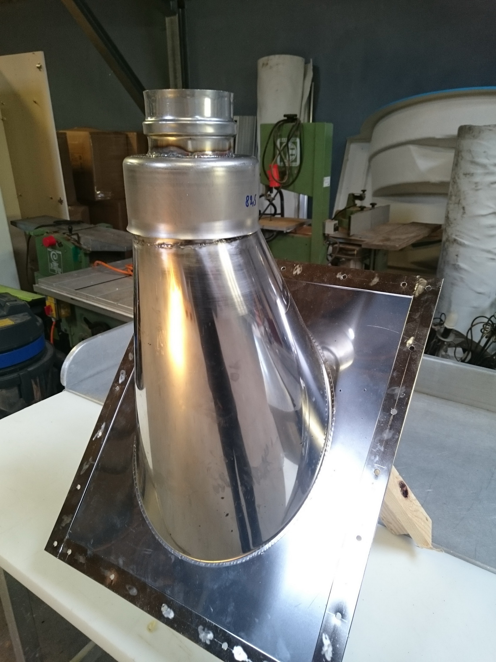

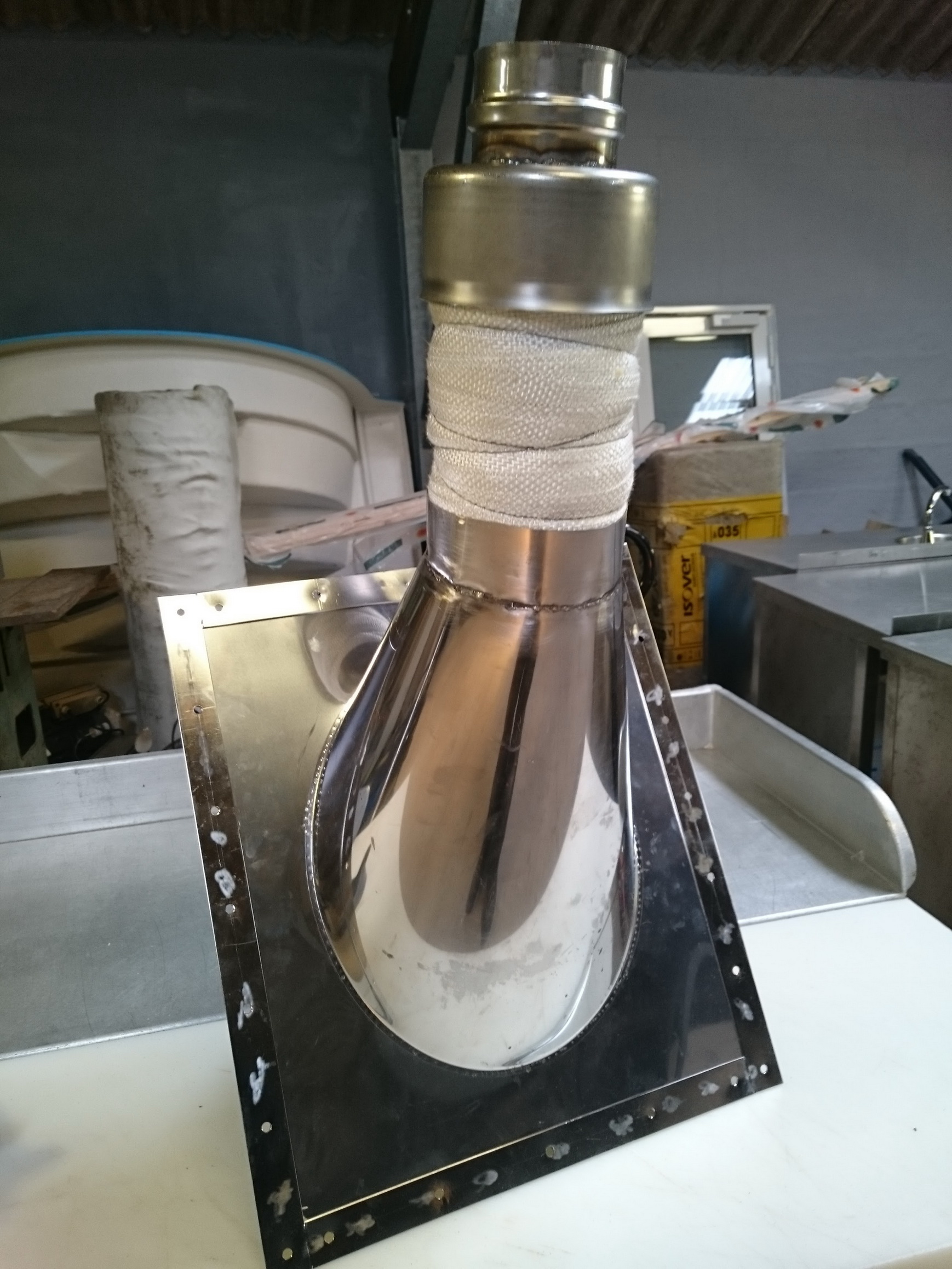

Die Schornsteindurchführung ist sogar 3fach, jeweils mit Isolierung aus Schweißschutzmatten und Dämmung dazwischen
(hatte sich durch Rohrquerschnittsverengung so ergeben).

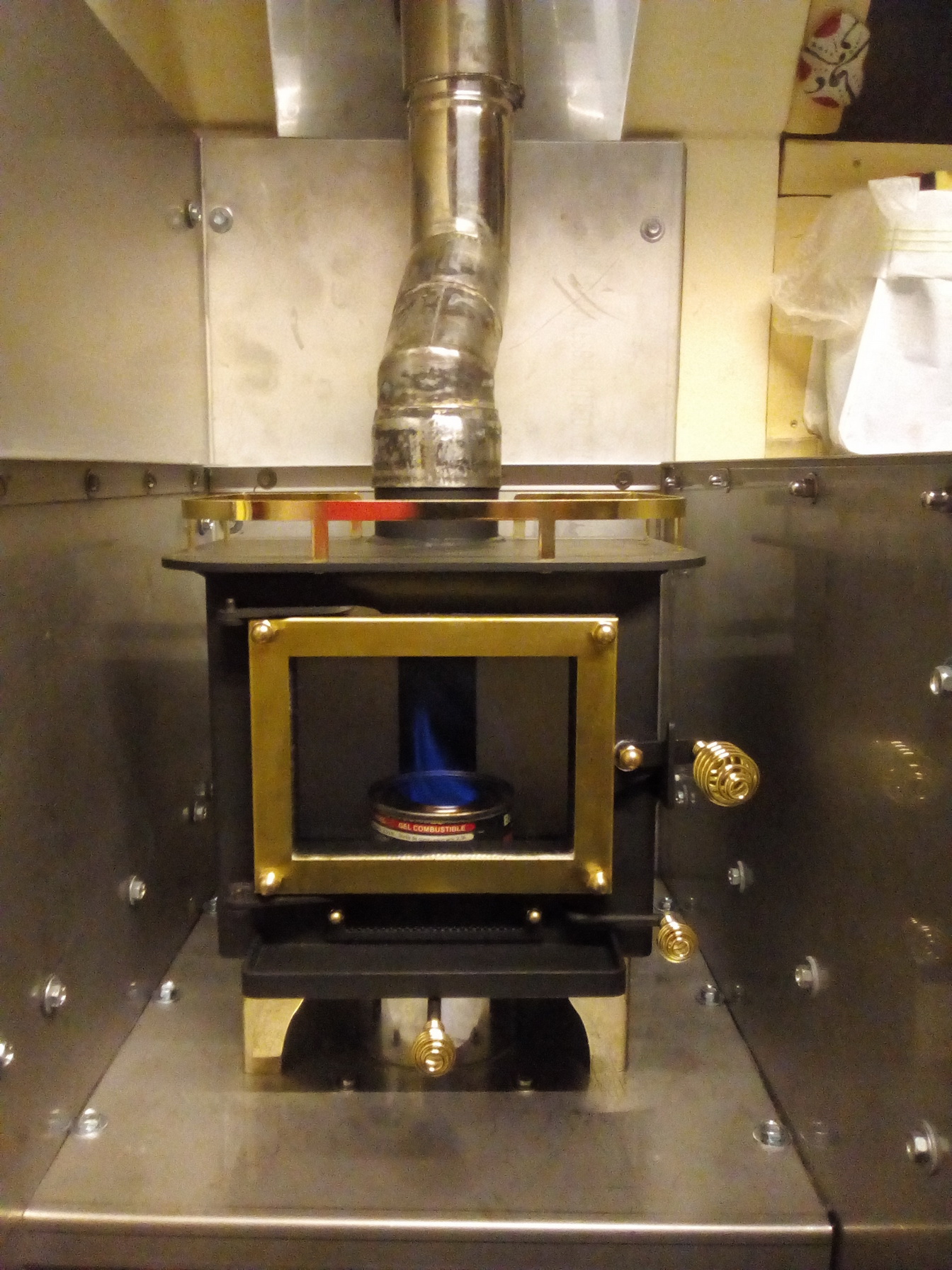

Die erste Brennprobe habe ich mit einem Speisewärmer gemacht (Brennpaste), weil ich keine Zeit mehr hatte bis ein Feuer
"runter gebrannt" ist.
Die Zuluft bekommt der Ofen direkt von aussen durch ein 90er VA-Rohr. Unter dem Ofen/Ablage ist ein Stauraum für
das Brennholz (gepresste Holzbriketts)
Wenn nicht geheizt wird kommt über den Ofen eine Holzplatte, als zusätzliche Ablagefläche
Hier der Link zum Ofen (kommt direkt aus Kanada, wird dort hauptsächlich in Tiny Häusern eingebaut):
https://cubicminiwoodstoves.com/collections/all
Wir haben das Modell "Cubic" bestellt/gekauft
Hier nur ein paar Bilder:

Schön! Aber könnte es sein, dass es fusskalt bleibt, wenn der Ofen so hoch verbaut ist?

Die Brandschutzplatten:
Das sind "Fireplanplatten" von Fermacell in 12,5mm. Gewicht? Weiß ich nicht, aber nicht soooo leicht.

Jupp, könnt schon so sein, dann kommt eben ein Schaffell davor *schmunzel*. Hab da so`n Venti, der kommt auf`n Ofen und dreht sich
ab einer bestimmten Temperatur, ohne Strom, soll für eine bessere Luftzirkulation sorgen. Unsere Sitzecke ist ohnehin auf einem Podest
mit Schubkästen darunter (ich hab da noch welche zum verkaufen, wegen Hallenräumung), da sind wir etwas vom Boden weg,
ansonsten.....Wollis

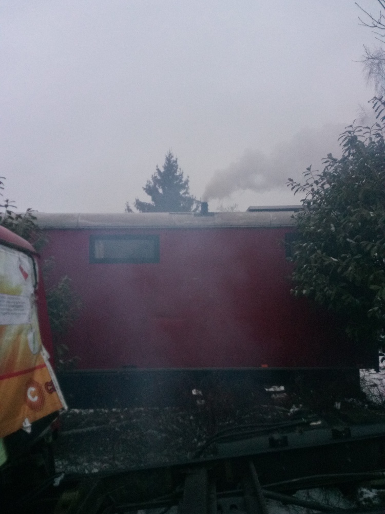

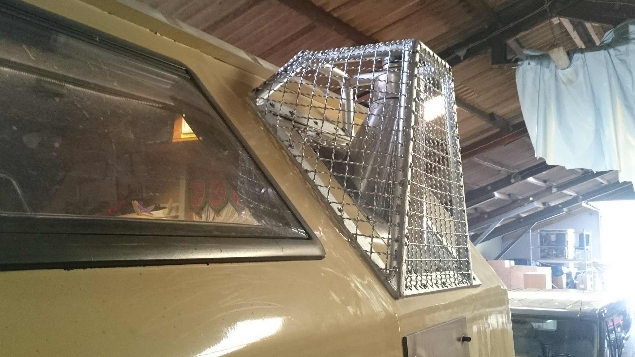

Abgasrohr:
Das Abgasrohr wird im Stand aussen verlängert, einfach noch 80cm drauf gesteckt, mit so einer Windkappe oben drauf. Dauert 1 Minute.
Während der Fahrt ist die Verlängerung verstaut

Fußkälte:
Maße:
Jupp, das sind Zollmaße. In cm heißt das denn: B:28cm, H:ca30cm, T:ca24cm. Es gibt auch noch ein etwas größeres Modell
Abgasrohr:

Moin moin

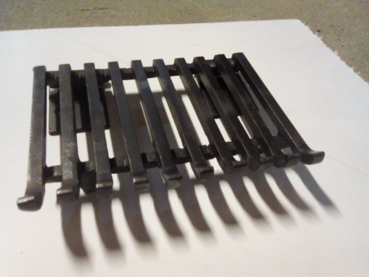

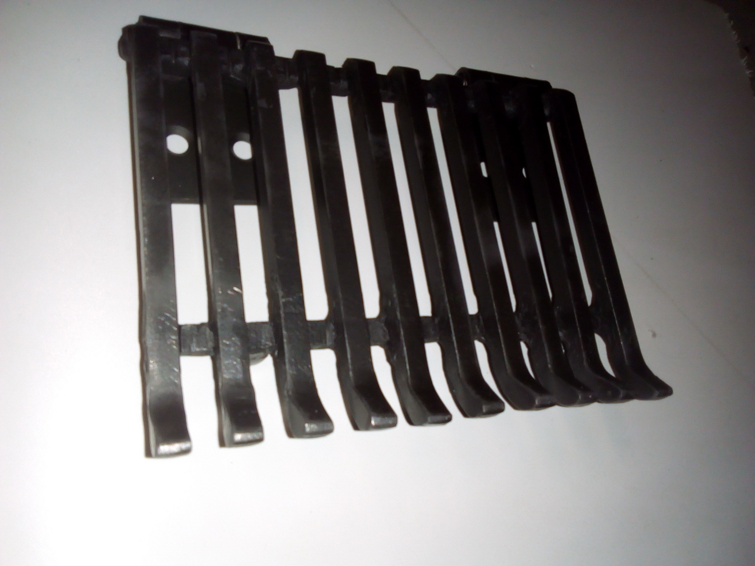

Hab da nochmal etwas modifiziert.
Der Ofen hatte unten keine Roste, nur einen glatten Boden. Die Luftzuführung kommt von vorne und oben nochmal, als "Nachbrenner".
Das Brenngut liegt also irgendwann in seiner eigenen Asche. Besser ist es wohl, wenn das Brenngut etwas erhöht auf einer Roste liegt, damit immer von unten genug Luft ran kommt. Die Asche kann dann einfach durch das Rost nach unten fallen.
Dafür habe ich jetzt eine kleine Roste gebaut und mit einem Scharnier befestigt, damit diese nicht lose rum fliegt und mir eventuell im Gelände die Scheibe zerschlägt.
Alles natürlich nur in "Miniatur".
Zum "entaschen" wird diese einfach hoch geklappt, die Asche wird dann einfach raus gesaugt (natürlich nur kalt)
Gerd

Re: Heizen mit Holzofen? ....ich hab`s gemacht
Das mit dem Aschebett ist schon okay, ist dann eben ein "Grundofen". Nach dem System funktioniert jeder Kachelofen!
Ich würde den Ofen auch als "Grundofen" ohne Rost betreiben. Eine Rostfeuerung mit Primärluftzufuhr von unten war früher bei Kachelöfen üblich, als man hauptsächlich mit Kohle geheizt hat. Für einen Ofen, der mit Holz geheizt wird, ist ein Aschebett mit Luftzufuhr von oben (+ Scheibenspülung) geeigneter.stef@n hat geschrieben:Das mit dem Aschebett ist schon okay, ist dann eben ein "Grundofen". Nach dem System funktioniert jeder Kachelofen!
By the way: Am besten die gewünschte/maximale Holzmenge in den Ofen legen und dann oben anzünden.
