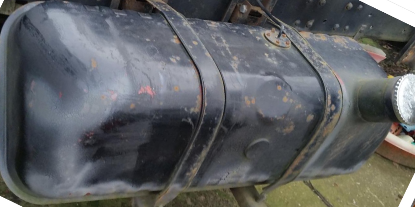

die alten Blechtanks ( denke MB) bestehend aus 2 x diagonal verschweissten Haelften,
ca. 1000x400x400 haben min. 1x Schwallblech mittig.
P.S. mache jetzt keine diff zwischen Wasser und Treibstoff.
