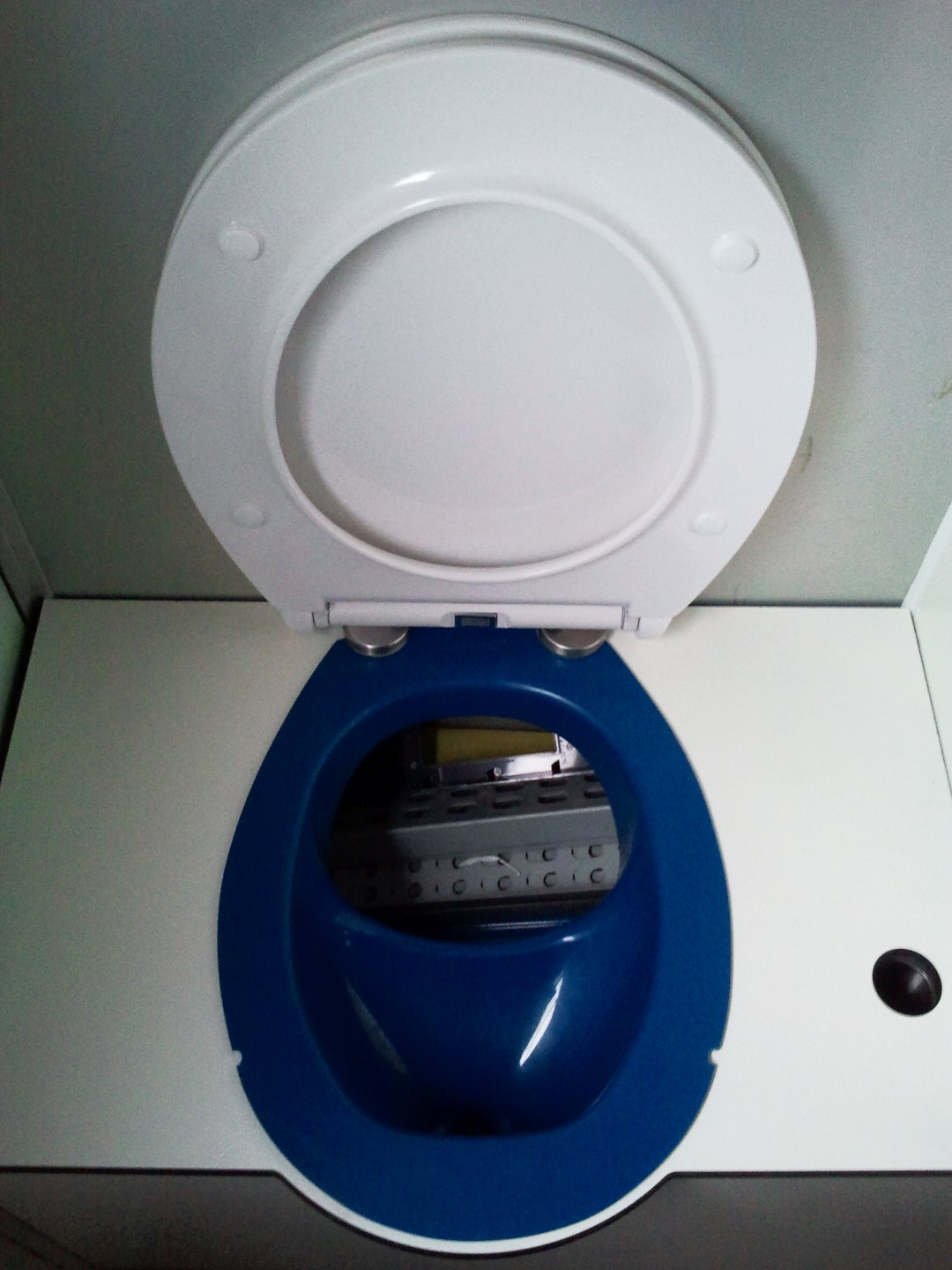

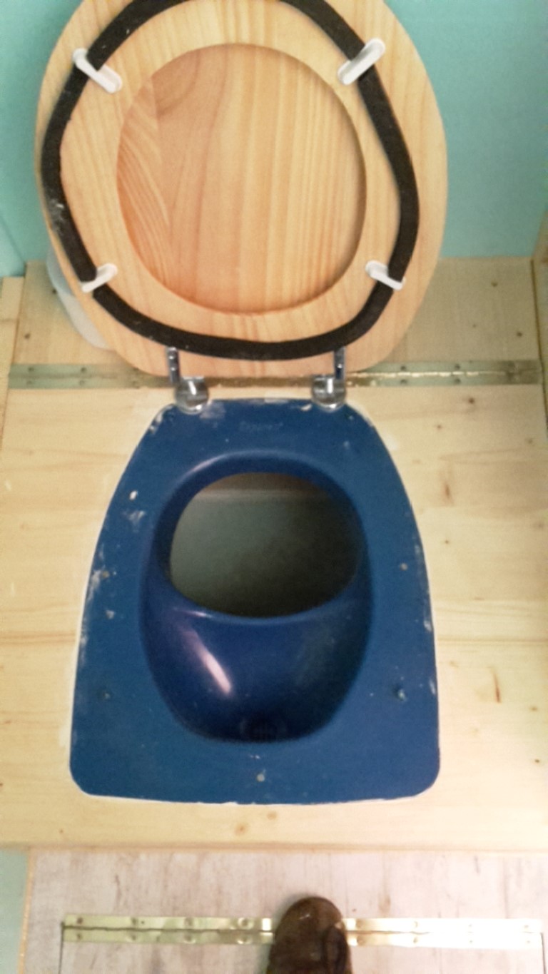

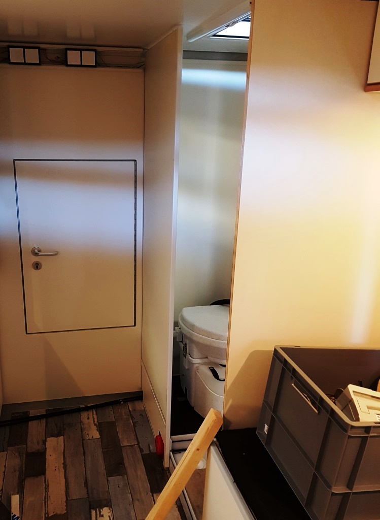

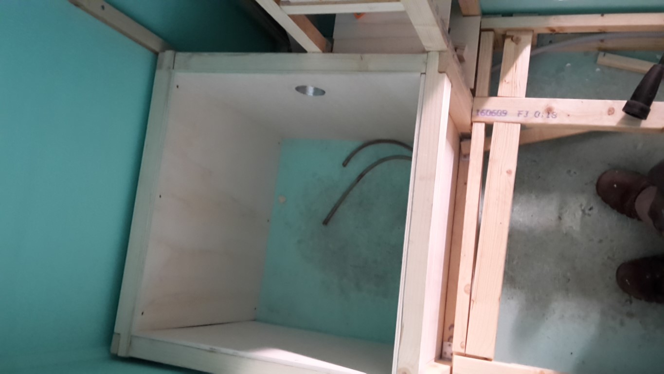

Ich habe mir auch ein Trennklo eingebaut. Auch auf Basis des Separett Privy 501.
Es gab einige Gründe für ein Trocken-Trenn-Klo. Kein Platz (für einen Schwarzwassertank). Dann möchte ich meinen ökologischen Fussabdruck verkleinern... und die Klochemie ist ein ziemlich krankes Zeug. Apropos Klochemie... meist auch nicht wirklich Geruchsfrei so ein Chemieklo. Spätestens beim Entleeren wird es auch ekelig. Dann möchte ich gern frei stehen... mein Eimerinhalt ist Bio und kann sowohl auf einen Kompost, als auch vergraben werden (ich achte sehr darauf das nur Bioabfälle ins Klo kommen). Durch den 30L Eimer fängt die Kompostierung schon im Klo an, da ich ihn nur 1 mal in 6-8 Wochen entleeren muss. Das merke ich bei der Entleerung auch... es riecht nicht mehr nach Sch***, sondern schon nach Humus.
Die Toilette habe ich selbst gebaut. Einfach eine Box aus Holz. Innen noch mit Latexfarbe angepinselt. Hilft falls doch mal Wasser eindringt und hält auch die Gerüche vom Holz fern. Oben einfach einen Deckel, wo das Privy eingelassen ist. Und einen Sitz drauf. Pipi geht direkt in den Abwassertank. Der Rest halt in den Eimer. Zum Streuen nehme ich normale Sägespäne. Plus Küchenabfälle.
Als Ablüftung habe ich ein 60mm (glaub ich) Flexrohr (eigentlich für Heizung) genommen und es nach oben auf das Dach verlegt. Oben ist ein Dachkamin von Truma. (Der ist nicht optimal... der Wind drückt manchmal etwas Regen rein.) Wenn der Wind geht, dann entsteht ein Kamineffekt und der zieht schon allein Luft raus. Ich habe aber auch einen normalen PC Lüfter unten am Rohr installiert. Der geht immer automatisch an, sobald jemand ins Bad geht (und nach ein paar Minuten wieder aus).
Rein gedrückt hat der Wind noch nie (zumindest nicht riechbar). Auch bei dem Sturm letztens nicht.
Ich hatte noch keine Situation wo es auch nur ein bisschen gerochen hat. Hier bin ich wirklich begeistert von dem System. Wenn man ein Geschäft macht... dann saugt der Lüfter sofort alles ab. Du denkst du sitzt auf einer Blumenwiese und liest ein Buch im Sonnenschein :lol: Und auch sonst entweichen keine Gerüche aus dem Klo.
Man muss sich - als "zivilisierter Mensch" allerdings am Anfang etwas daran gewöhnen seine Ausscheidung zu sehen. Bei mir war es zumindest so und auch viele Bekannte, die sich das System angesehen haben (oder nur vom erzählen), meinten das. (Bis zu "Bäh, das geht ja gar nicht!"). Aber im Endeffekt... es gehört zu unserem Leben. Wir Essen... also muss auch wieder was rauskommen. Das ist nunmal so. Warum in unseren Köpfen ist, das es Bäh ist... ist mir nicht verständlich.
Achso. Eine ekelige Sache hatte ich aber auch schon. Fliegen. Das wird dann doch komisch, wenn dir fette Brummer aus dem Klo an den Ar*** fliegen. Das Problem war: Klodeckel der nicht dicht war (der auf dem Foto) und das Abluftrohr. Nachdem ich einen Klodeckel ohne Zwischenraum genommen habe und in das Abluftrohr fliegennetze eingebaut hatte, gab es nie wieder ein Problem mit Fliegen. Weder große noch kleine.
Also gut darauf achten das die Klobox nicht von Fliegengetier besucht werden kann.

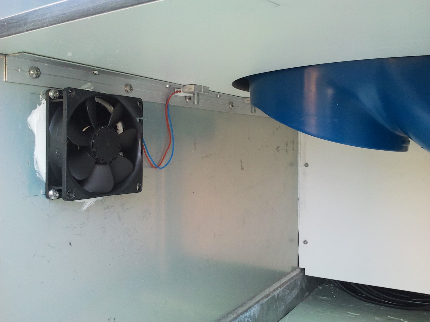

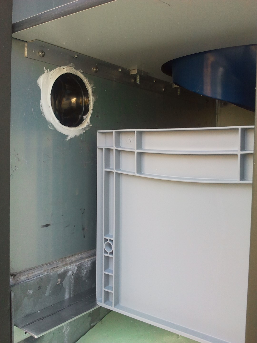

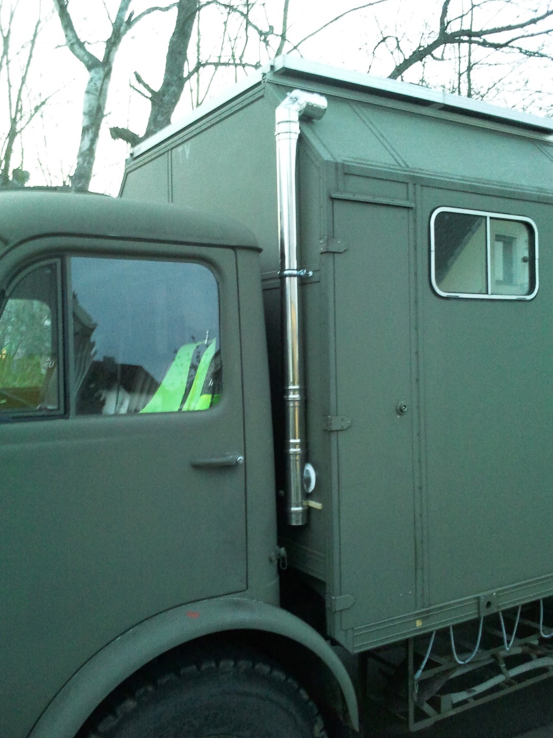

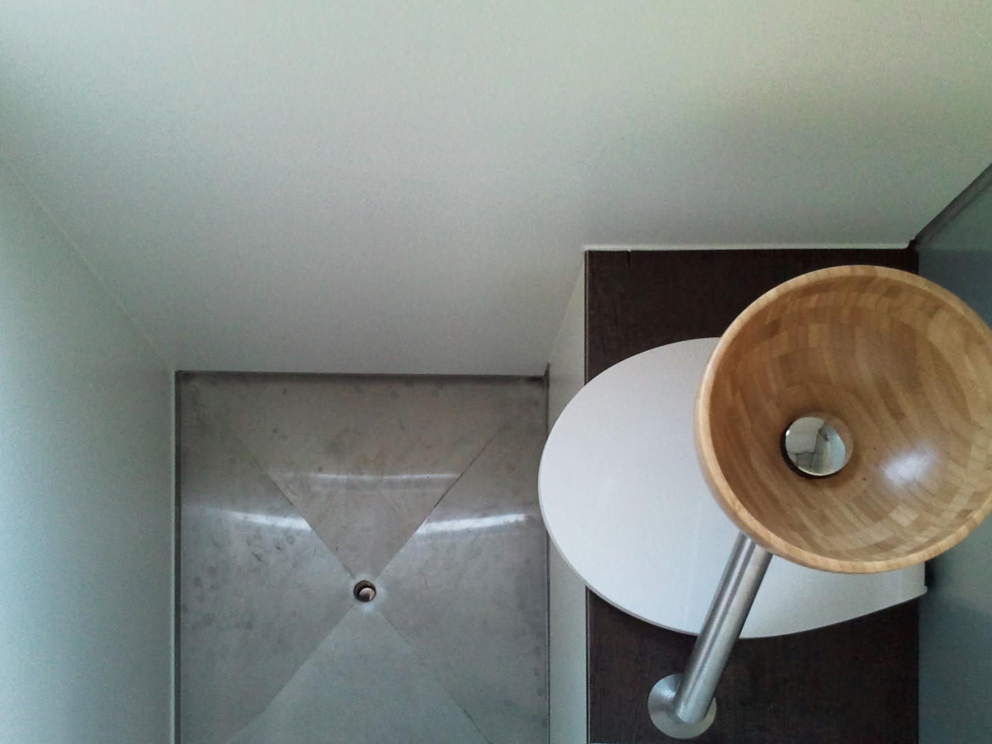

Nach nun fast drei Moanten Dauertest kann ich auch meine Vorredner bestätigen.
Papier mit in die Fäkalinbox mit Müllsack, Pipi in den extra 20l Kanister, 1 Watt Lüfter läuft bei uns 24h und entlüftet über Dach.
In 1,30m Höhe oder unter dem Auto zu entlüften kann schon mal unangenehm sein, wenn man selbst in der Nähe sitzt oder wenn jemand auf dem Campingplatz neben deinem Abluftrohr steht.
Wechselintervall hat sich bei uns auf ca. 1 Woche eingependelt bei 2 Personen. Die Benutzung der Toilette ist für mich wie zu Hause ohne dass ich irgend etwas beachten muss.
Die Entsorgung in Mülleimern halte ich auch für unbedenklich (wie Windeln und Hundebeutel).
Eine Verbrennung oder Deponie sind sicher ökologisch wie auch energetisch viel unkritischer als eine Kläranlage die ich ja bei der Abflusslösung mit betrachten muss.
Da viele Länder in denen wir reisen aber gar keine Kläranlage haben, sondern die Suppe einfach in den nächsten Fluss geleitet wird, halte ich die Abfalleimer-Variante hier wie da für die ökologischere! Und wenn ich mein Ökogewissen noch etwas erleichtern will, verbuddele ich die getrocknete Scheiße und benutze die Tüte noch mal in Ländern wo ich der Abfallentsorgung auch nicht traue oder diese gar nicht vorhanden ist. Wenn man da vorher ne Lage Papier auf den Boden legt und nicht gerade Montezumas Rache zugeschlagen hat, lässt sich der Inhalt aus der Box rückstandsfrei ins Loch kippen!
Kostengünstiger, (technisch) einfacher und in der Anwendung einfacher lässt sich das Klo im Wohnmobil nach meiner Meinung nicht realisieren!
Willi
