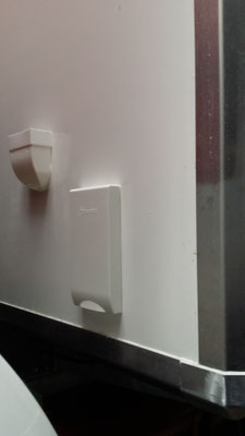

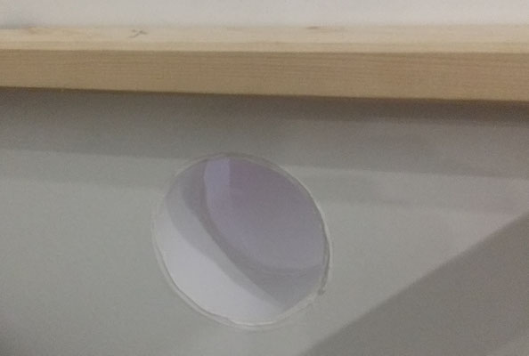

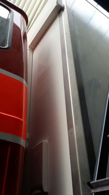

bei mir stand am WE auch der Bau der Toilettenentlüftung an. Ich habe es relativ einfach und kostengünstig (~20€) mit einem Flachkanal gelöst. Die Toilette ist an der Stirnwand des Fahrzeugs untergebracht, so dass die Entlüftung zwischen Fahrerhaus und Koffer rauskommt.
Ich habe es wie folgt gemacht:
Erst direkt über dem Eimerchen ein Loch (104mm) durch die Wand gebohrt.
Dann von außen das 90° Übergangsstück von Rundrohr auf Flachkanal eingeklebt.
Dann das innere Rohr (100mm) bündig zugesägt und von innen einklebt.
Nun außen die Rohre passend zugesägt, ineinander gesteckt und verklebt, dass kein Wasser eintreten kann. Ich habe es zur Seite rausgehen lassen, damit der Geruch nicht zur Dachluke wieder ins Bad kommt. Wenn man keine Dachluke hat, würde ich es über dem Dach im 90° Winkel nach hinten enden lassen.
Zuletzt noch das Kiemenblech aufgesteckt und fertig. Das Kiemenblech hat eine kleine Klappe drin, die nur in eine Richtung (raus) öffnet. Bei Seitenwind wird also nichts hereingeblasen.
Vor das Loch kommt dann noch ein 24v Lüfter
Wenn man die Teile in einem Set, anstatt einzeln kauft kann man noch etwas sparen...
