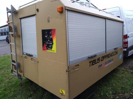

hat jemand schon einmal Erfahrung mit dem Ausbau der Rollos aus einem THW Rüstkoffer gemacht.
Welches Werkzeug wird hierzu benötigt?
Ich komme derzeit nicht an meinem Rüstkoffer ran zum nachzuschauen.
Vielen Dank und Viele Grüße
MacMac

sieht ähnlich zu meinem RW1 aus, da geht es wie folgt:
* Rolladen hoch, Klappe auf
* ganz unten an den Roloschienen ist links und rechts ein Anschlag und die Verriegelung in die Schiene
eingesetzt. Diese kannst Du mit Kreuzschlitz und kleinem Imbus abschrauben und herausnehmen.
* dann den Rolladen runterziehen, wenn ganz unten dann innen die Riemen von der Wickelwalze abnehmen, Achtung steht unter Zug.
das geht auch mit Kreuzschlitz
* Dann den Rolladen nach Unten hin raus ziehen.
Einbau umgekehrt, dabei die Wickelwalze vorspannen (drehen) und zum Schluss den Schließspalt mit den Verschlußrasten einstellen (Langlöcher)
Die Schrauben für die Rolladen-Schienen sind bei mir unter einem Abdeckt-Keder.
Falls Du die hinterher nicht mehr weiterverwenden willst und die Gummies in Ordnung sind, bin ich interessiert an den Gummies.
