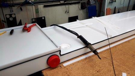

Der Tank ist verschweißt... selbstredend.
Es geht nur darum den Tank/Duschtasse gegen die GFK Wand abzudichten. Ich arbeite mit einer Z-Schiene, die sollte an sich alles abfangen und richtig ableiten. Nur möchte ich noch eine 2. Verteidigungslinie aufbauen um kleinste Kriechmengen an Wasser noch ab zu fangen Da wollte ich den Spalt zwischen Tank und Wand (das Teil steht in einer Ecke) mit einem Kleber / Dichtmittel verfüllen/abdichten.
Dazu wird der Spalt komplett gefüllt mit Einem Silikon (AntiSchimmelSilikon) und nur ganz oben möchte ich den Spalt (< 1 mm) eben abdichten. Darüber liegt dann wie gesagt die Z-Schiene, die über die Kante der Duschtasse greift.
Der Steg (wo die rote Zange liegt) ist 30 mm hoch. Die Seite steht direkt an einer GFK Wand.

Re: PE-HD kleben / abdichten
Da gäb´s für mich nur eine Lösung :
die überstehende PE-Lippe abflämmen , mit dem oben genannten Primer zusätzlich behandeln und den passenden Saba-Kleber auftragen.
Als Hosenträger zu dem Gürtel , selbstabdichtende Nieten durch die Lippe und die GFK-Wand . Das hält ewig dicht , läßt sich aber nie mehr
un-destruktiv lösen.
das Ganze sieht aber gut aus.
Ralf
Ralf
Das ist der Plan und darüber die Z-Schiene.urologe hat geschrieben:Da gäb´s für mich nur eine Lösung :
Ralf
Runter bekommt man es nur noch mechanisch. Läßt sich aber prima mit einer Schrubscheibe abziehen.
