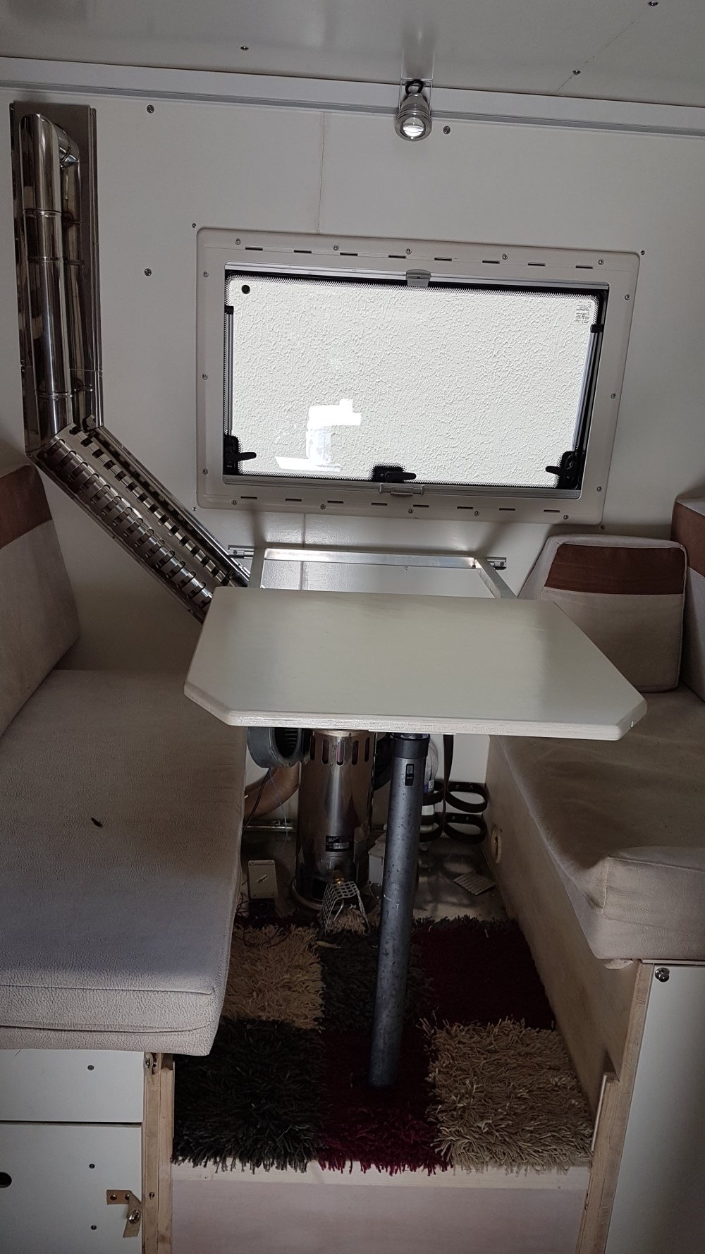

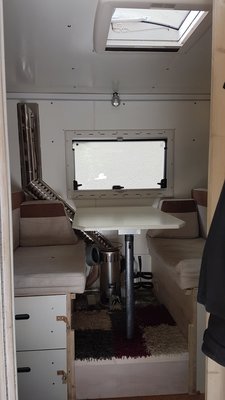

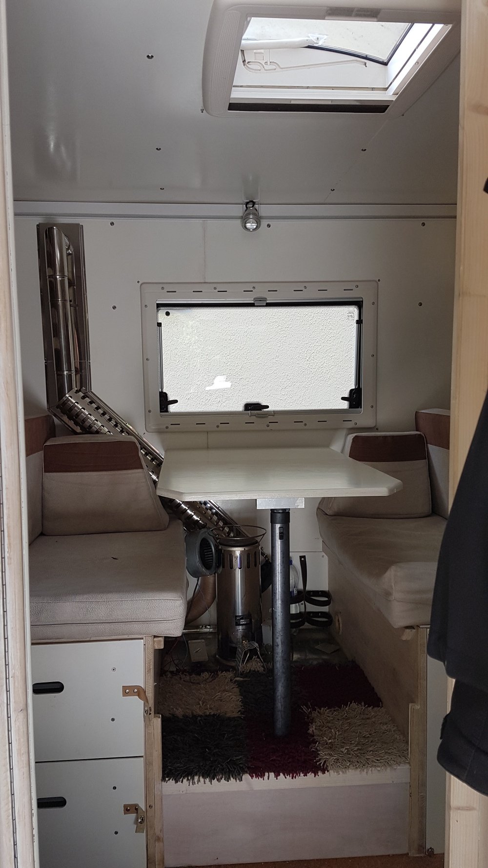

„damals“ hatte ich ja vor, den kleinen Refleks (1,6KW) unter den Tisch zu setzen.
Genau das habe ich umgesetzt.
Sommerbetrieb:

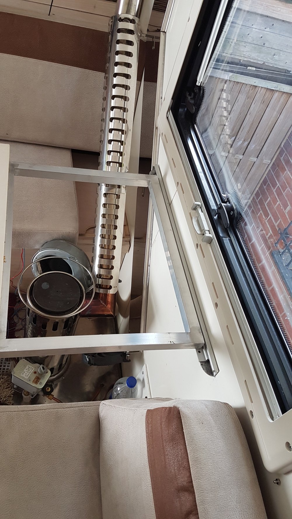

Wie geplant wurde der Ofen unter den Tisch geschraubt, die Tischplatte zersägt und mittels Alurahmen wieder montiert.
Nun kann man den Teil des Tisches über dem Ofen entfernen, so daß man
a.: An die Kochplatte kommt zum Ofen anfeuern und Kochen
b.: Die Wärme nach oben hin abziehen kann.
Bereit zum Heizen
Von oben
Im letzten Winter habe ich es lang und breit getestet. Es funktioniert wunderbar. Der Ofen strahlt unter dem Tisch so gut wie keine Hitze ab (außer auf größter Stufe, wenn er anfängt im oberen Bereich zu glühen).
Das habe ich jedoch nur zum Aufheizen benötigt. Wenn die Wunschtemperatur erreicht ist, muss er stark runter gedreht werden.
Der Schornstein auf Sitzhöhe hat ein Abschirmblech rings um, welches maximal (gefühlt) 70°C hat. (Unangenehm beim Berühren)
Ich habe unten am Schornstein einen PC-Lüfter, welcher die Luft längs des Schornsteins bläst. Dann ist das Abschirmblech lauwarm. Vorsichtshalber sind die Kissen beim Heizen nicht am Hitzeschutzblech. Man weiß ja nie.
Am Ofen hängt links ein großer Lüfter, der die warme Luft seitlich absaugt, und in den Stauraum bläst. So findet eine Luftumwälzung statt, weil mich genervt hat, daß zu Beginn die Luft unter der Decke heiß ist, der Fußboden aber Eiskalt. Das funktioniert auch, muss „nur noch“ schön gemacht werden.

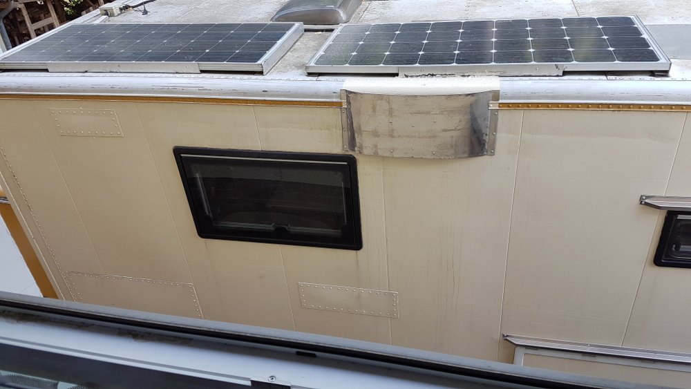

Der Schornstein geht bei mir seitlich unter der Decke raus. Da ich kein Schornsteinrohr bei bedarf außen aufstecken wollte, habe ich einen Windschutz direkt an den Koffer genietet / geklebt.
Also quasi das bekannte H, welches man auf das Ofenrohr setzen kann, aus Blechen nachgebildet.
Das Edelstahlblech verbirgt es:
Ob es bei ungünstigen Winden funktioniert? Ich weiß es nicht.
