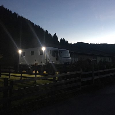

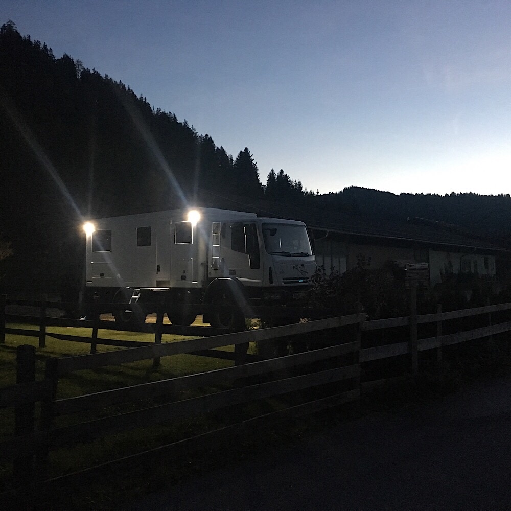

ich habe mich letztlich für 8 x 54w LED Lichtleisten mit weiter Streuung (kein Spot) entschieden.
Aufgrund der hohen Stückzahl, habe ich mich bewusst für China-Lampen entschieden, möchte aber etwas von meiner Lampen-Odyssee berichten.
Ich habe einige der in Frage kommenden Bars gekauft und getestet. Die Modelle unterscheiden sich sehr in den Punkten: Verarbeitungsqualität (insbesondere die Gehäuseabdichtung), Lichtleistung, Streuung und Preis. Selbst vermeintlich gleiche Modelle der China-Lichtleisten wiesen unterschiede in der Lichtleistung sowie der Verarbeitungsqualität auf. Das vermeintlich gleiche Modell von unterschiedlichen Händlern unterschied sich also.
Die Stromaufnahme habe ich sicherheitshalber auch gemessen, manche Lichtleisten nahmen nur einen Bruchteil der angegebenen Leistung auf, entsprechend dunkel waren sie auch.
Nach einigen Versuchen habe ich dann aber die passenden Lichtleisten gefunden. Welche es genau sind, schwer zu sagen. Steht keine wirkliche Marke dahinter.
Das hier war die Amazon Artikel Beschreibung, aber darunter findet man jetzt schon wieder ein anderes Modell.
"KAWELL® 55-AW504uk LED 54W CREE Lichtleiste"
Ich habe einige verschiedene und auch vermeintlich gleiche Modelle getestet.
Wer solche Leisten kaufen möchte, dem empfehle ich mehrere Modelle kaufen, vergleichen und die Stromaufnahme messen. Wenn man dabei vorsichtig ist, kann man ja unbeschädigte Ware zurücksenden.
2 Stück habe ich allerdings auch auseinander genommen und natürlich behalten.

doch, den Schatten gibt es. Sind sogar (an den Seiten)aktuell ein paar Meter vom Laster aus unbeleuchtet.
Ich werde die Leisten nochmal etwas weiter nach außen setzen. Das ist halt ein Kompromiss.
Je weiter die Lampe nach außen wandert, desto näher kommt das Licht an den Laster, aber desto ungeschützter durch die Reling wird sie.
Hinten bin ich sehr zufrieden, da habe ich die Leisten ein paar Millimeter weiter nach außen gestellt.
Da bewegt jeder Milimeter zur Kante hin das Licht ganz ordentlich.
Der Abstrahlwinkel von den Lichtleisten ansich ist kein Problem, der ist "verhältnismäßig" groß. Gibt verschiedene Modelle.
Manche haben noch eine Art Linse verbaut, die taugen dafür nichts. Hatte ich auch welche getestet.
Auch kombinierte also Spots mit Linse und Floot ohne Linse sind auf dem Markt. Die haben bei mir allerdings auch versagt, da zu stark gebündelt und außerdem haben sie zu wenig Strom aufgenommen.
Ein Test in völliger Dunkelheit steht noch aus. Aber selbst im hellen sieht man schon ganz gut, wo ausgeleuchtet wird und wo nicht. Blenden tut es auch im hellen schon.

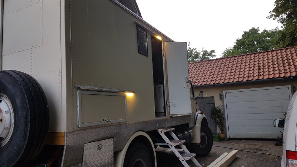

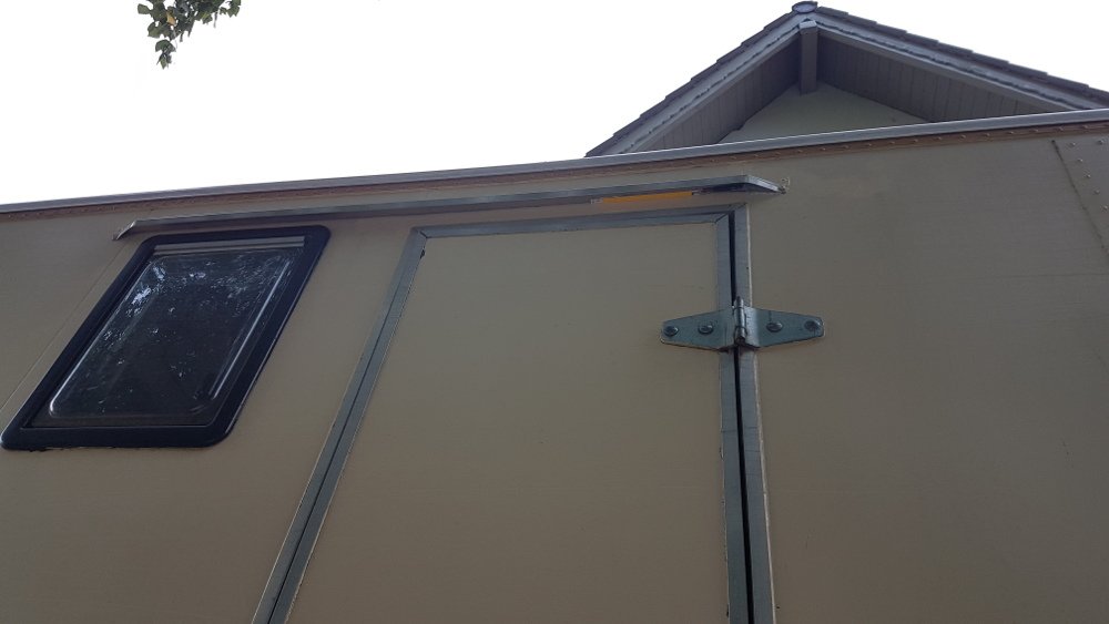

wir haben über den Klappen und Fenstern Regenrinnen (Abtropfkanten?) angebracht. In diese wurden 10mm breite und ca 20cm lange Warmweiße LED-Streifen (COB) für 12V eingeklebt. Die COBs sollen 1000 Lumen bringen. Es erweckt auch den Anschein danach
Warum so Aufwändig? Wir wollten am Oldtimer keine sichtbaren LED-Scheinwerfer. Und etwas anderes als LED kam nicht in Frage
An den Klappen und der Tür sind Dimmer angebracht, um die Leuchten zum Essen oder dezentem Beleuchten zu nutzen. Mittels einem extra Schalter können alle gleichzeitig mit maximaler Leistung geschaltet werden.
Um mit Besuchern bei Dunkelheit zu sprechen, oder bei einer Panne Licht zu haben, reicht die Lichtleistung. Und für alles andere sind die Dimmer da.

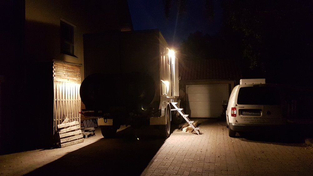

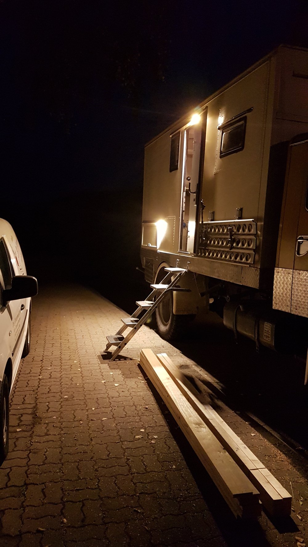

@Chris .. mach doch bitte mal ein Bild wie das Ganze bei Nacht aussieht.
Das mit dem Schatten unmittelbar um das Fahrzeug herum, habe ich mir fast schon gedacht.
Ich an Deiner Stelle würde noch seitlich links und recht unter den vorderen unteren Ecken (Aufbau-Unterseite), sowie hinten unter dem Aufbau anbringen, die man dann speziell beim Rückwärtsfahren und Rangieren zuschalten kann.
Für unser Fahrzeug habe ich dafür diese in die engere Auswahl einbezogen, weil sie günstig sind (19,50€/Stck) und einen sehr großen Abstrahlwinkel haben: https://www.rz-handel.de/beleuchtung/ar ... chtstaerke

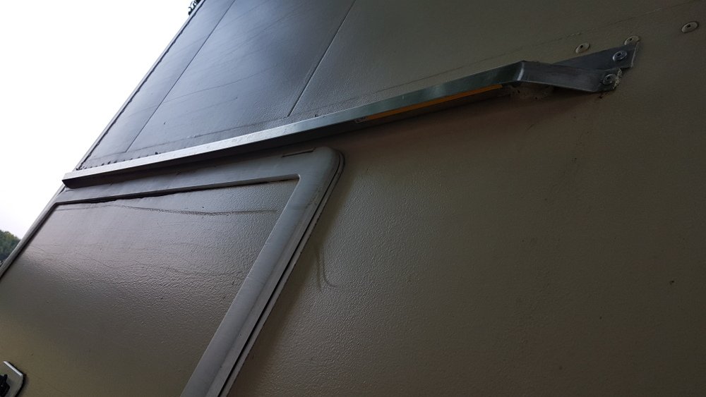

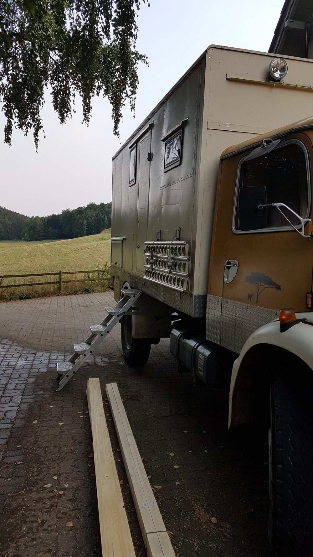

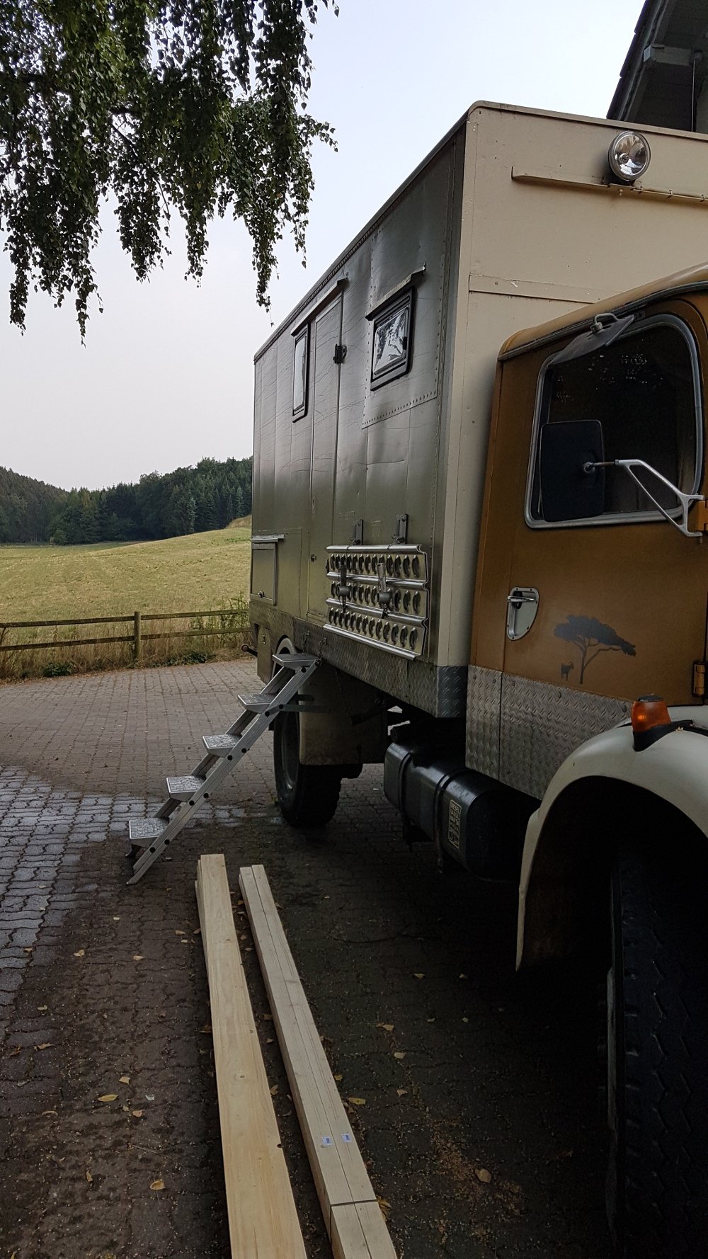

hier die Tagesbilder:
Über der Tür habe ich den LED-Streifen dicht an die Karosserie geklebt, damit die "Besucher" und nicht derjenige im Koffer geblendet wird. Bei der Klappe ist der LED-Streifen dicht an der Abtropfkante, damit das Licht mehr als "indirekte" Beleuchtung wirkt. Beide auf 100%

Gute Idee!InsomniaBCN hat geschrieben: ↑2018-08-23 16:58:24@Chris .. mach doch bitte mal ein Bild wie das Ganze bei Nacht aussieht.
Nachtbilder mache ich noch. Im Moment ist noch viel zu tun, da es bald in den Urlaub geht. Aber spätestens da, wird es wohl klappen.
Gute Idee, mit den Rangierleuchten unter dem Koffer! Bei mir klappt das nur vermutlich nicht so leicht, da der Koffer sehr tief liegt bzw die Unterbauten (Tanks, Staukisten) sind sehr dicht dran. Aber mal schauen. Die Idee ist jedenfalls gut!
Das Ziel meiner Umfeldbeleuchtung ist primär unliebsame Menschen ordentlich blenden zu können, sie zu sehen und damit im Fall der Fälle von überall her sichtbar zu sein.
Das funktioniert auch wunderbar.
Rückfahrbeleuchtung, Fernscheinwerfer und Rangierhilfe sind Goodies die ich gerne mitnehme
Für die gemütliche Abendbeleuchtung habe ich noch eine separate Wohnmobilaussenleuchte, welche ich mit einem 10W LED Fluter gepimpt habe. Das macht durch die Streuscheibe gemütlich und warm hell.
Original war ne 45W Glühbirne drin. Die hat allerdings nur warm, nicht hell gemacht.
Ne Minttürkise Unterbodenbeleuchtung wäre natürlich auch cool, da kann man den Tuning-Jungs dann mal richtig zeigen wo der Frosch die Locken hat.

wie gewünscht die Nachtbilder. Insgesamt werden die Leuchten 40W haben (4x10W, wobei auf der Fahrerseite momentan noch eine fehlt). Im Fall einer Panne könnte ich sie also durch laufen lassen.
Ich betreibe sie ohne Elektronik oder Vorwiderstand. Nur, wenn ich dezente Beleuchtung haben möchte, hängt jeweils ein Dimmer dazwischen.
Die Wärme der LEDs wird mittels Wärmeleitkleber auf die "Regenrinnen" abgegeben.
- franz_appa
- Beiträge: 4663
- Wohnort: Bendorf
Re: Leistung Umfeldbeleuchtung
Danke Christian !
Finde ich ne saugute Idee:
- man sieht sie nicht direkt
- durch die Regenleisten ist das Licht einigermaßen indirekt
(nervt doch total beim Abendessen am Grill: entweder siehst du nicht was du isst, oder du hast die 8000 Watt Fluter an - ziemlich ungemütlich...)
- Der Wanddurchbruch / Loch fürs Kabel ist unter der Regenleiste einigermaßen wettergeschützt
- im Falle einer Panne nachts gesehen zu werden kann Gold wert sein (oder auch Leben retten...), insofern unbedingt auch hinten
ein Licht vorsehen. Ob's erlaubt ist oder nicht (diese Magnetteile die orange oder gelb blinken sind z.B. im Strassenverkehr nicht zugelassen, dürfte man eigentlich im Pannenfall auch nicht ans Auto heften...) - shitegal, Hauptsache man wird rechtzeitig gesehen !!
Da werde ich mal drüber nachdenken / bzw ist auf der ToDo Liste schon recht weit nach oben gesprungen
Sehr schick! Danke für Bericht & Bilder!

Falls jemand etwas mehr "Umfeldlicht" benötigt, gibts ja auch die günstigen und praktischen Geroh Masten, die man auf die FM Kabinen schnallen kann. Da kann man auch viel besser am Abend aufräumen :-)
LG,
LG,
Ich habe 4 Stück von den Lumicoins verbaut. An jeder Seite des Aufbaus 2 Stück. Schaltbar vom Bett aus, vom Fahrerhaus und gleich an der Eingangstür des Aufbaus. Dort sind sie auch mit Tastern versehen zum Dimmen. Bin bisher sehr zufrieden. Bei Bedarf sehr hell und gedimmt auch erträglich.
Haben auch heftigen Kontakt mit Ästen bisher klaglos weggesteckt. Robustes Gehäuse.
https://www.lumicoin.de/outdoor-adventu ... uchte?c=15
Knut
