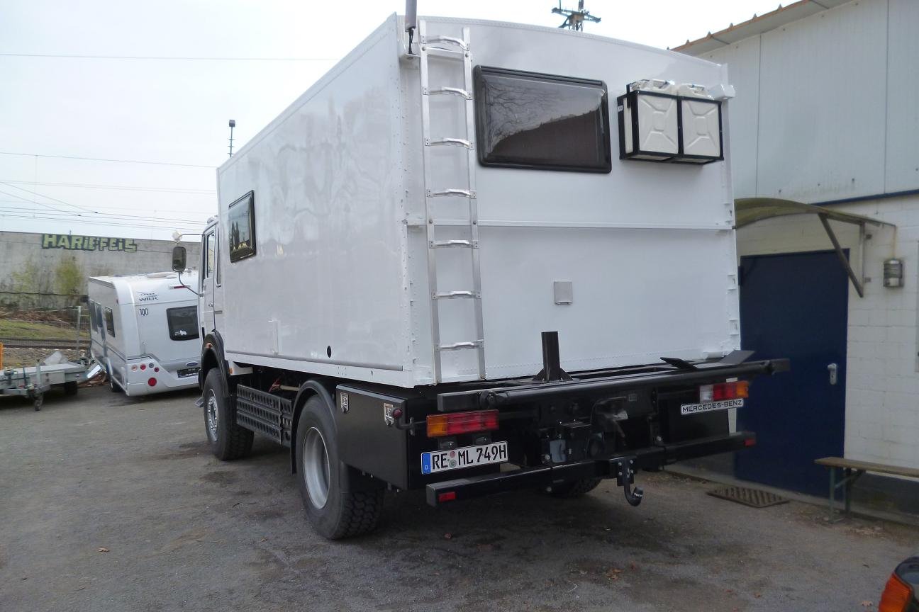

nachdem ich gerade die Montagen von der Original THW-Aufbau Leiter von meinem 170D gefunden habe, überlege ich die seitlich an die Doka zu schrauben...
mal von dem "da kann ja jeder aufs Dach" abgesehen, ist die Stelle zwischen den Türen stabil genug dafür?

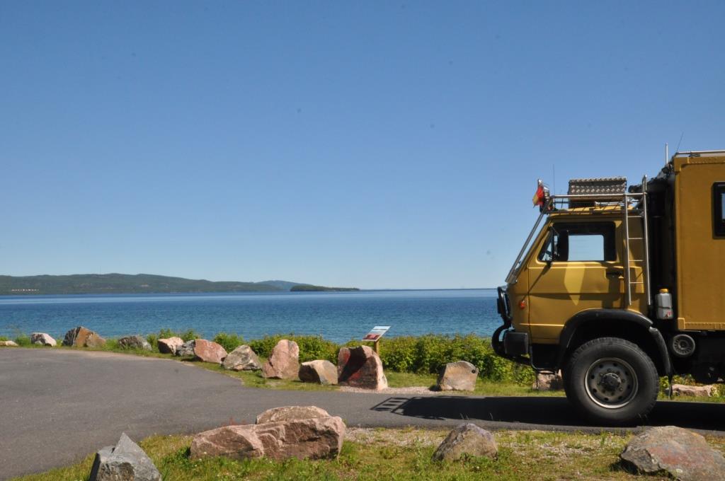

So hab ich es gelöst. Ich steige bei geöffneter Tür über den Kotflügel auf die Leiter - geht ohne Probleme und ist 'bedingt' gegen Unbefugte abgesichert - obwohl: bisher hat nur ein Kind versucht,
da hoch zu kommen. Ansonsten hat das m.W. nach noch niemand versucht.
PS: das Bild hab ich heute aufgenommen an unserem Stellplatz ca. 200 km vor Thunder Bay in Ontario/Kanada
