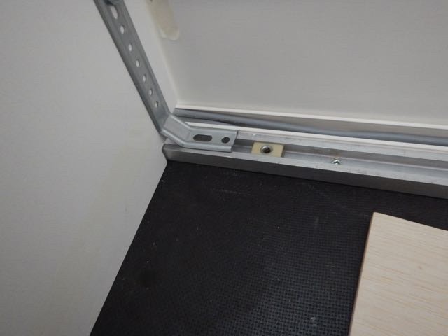

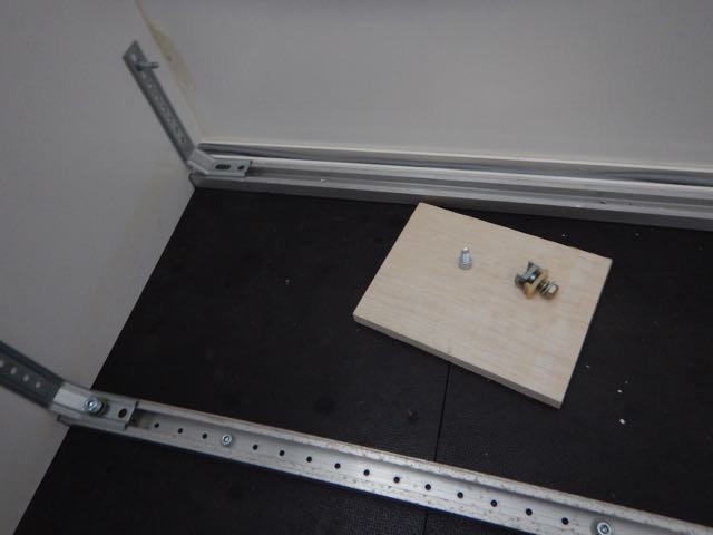

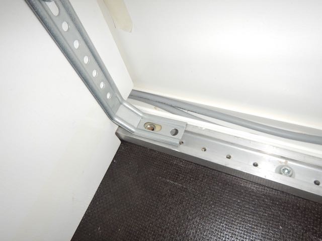

#4 Beitrag von 1ten » 2018-10-08 20:36:12
der Vollständigkeit halber: anbei ein paar Bilder wie es aussieht!
Gruss, 1ten

wir haben sowohl Nutenseteine mit Gewinde (wie im Foto) als auch mit Gewindebolzen, dagegen wären die "Hammerkopfschrauben" nicht verdrehsicher …
