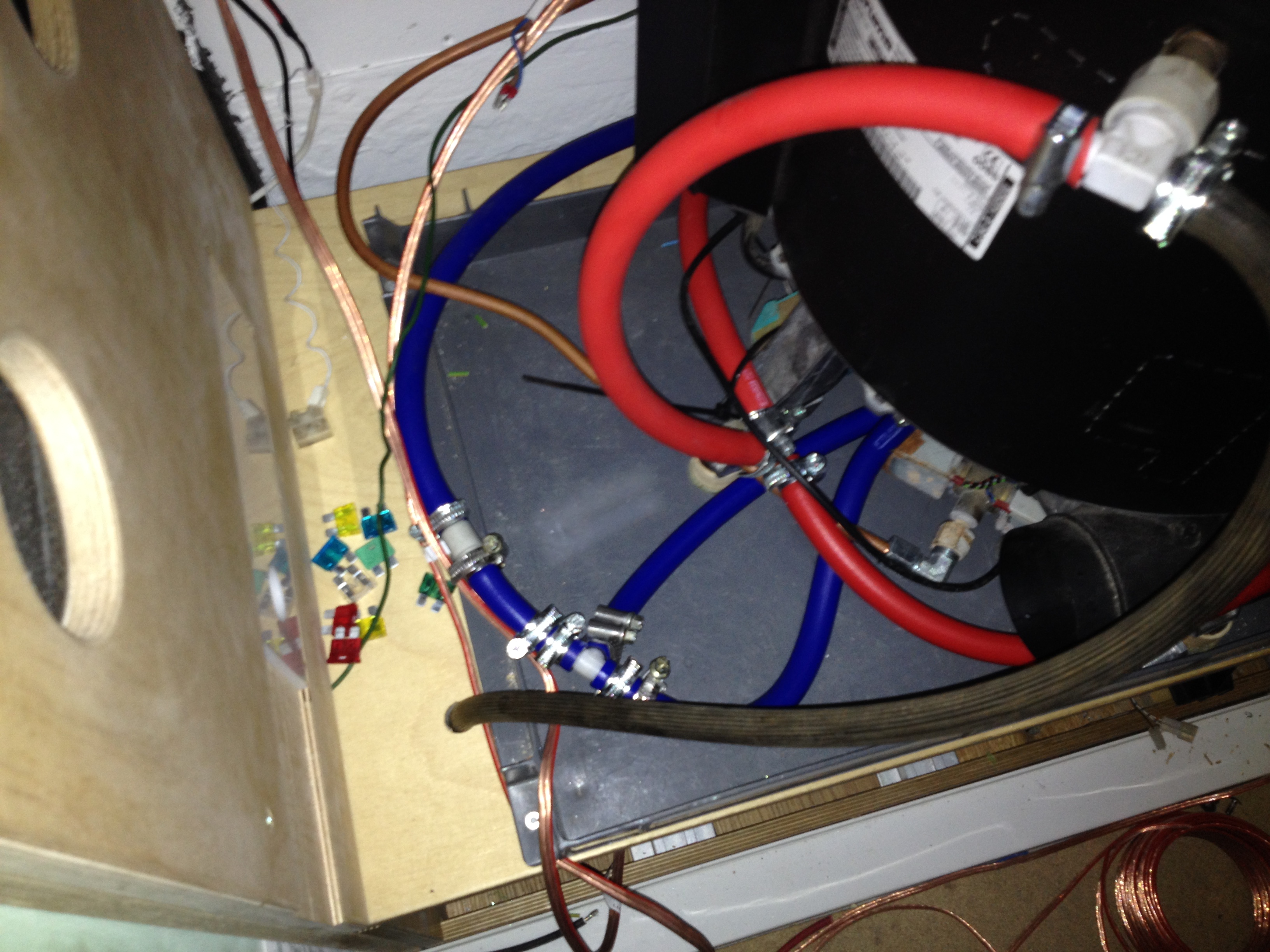

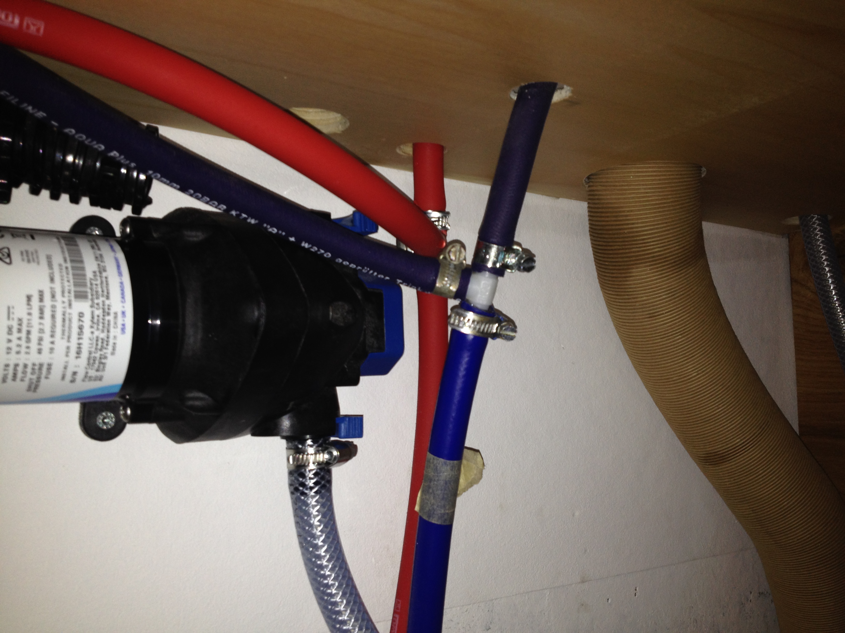

ich habe gestern zum ersten mal nach meinem Umbau Wasser auf mein Leitungssystem gegeben und festgestellt das es an diversen Verbindungen noch undicht ist.
Ich habe Warm und Kaltwasserschläuche 10mm Innenmass verlegt eine 2,9 Bar Pumpe einen Truma Boiler, einen Katadyn Filter und einige T Verbinder verbaut ich habe alle Schellen ( Briden) verschraubt.
Habt ihr noch einen Tipp wie ich das am besten dicht bekomme?
Gruss Jan
Gruss Jan

Re: Wasserleitungen undicht
mach mal bitte fotos von einer undichten Verbindung, ich glaub dann wissen wir eher was gemeint ist...
Daniel
Daniel

Geko, ist denn jede Verbindung undicht? Eigentlich sieht das ja nicht so schlecht aus.

Mir sehen die T-Stücke zu dünn aus ! auf Deinen Fotos sieht man , daß Du die Schellen kräftig angezogen hast und sich der Schlauch gegenüber der Ausgangssituation verjüngt -
das T-Stück sollte so schwer auf den Schlauch aufzuschieben sein , daß man den sinnvollerweise etwas erwärmt , um bis zum Anschlag zu kommen.
Was Du mit einer Schelle nicht dicht bekommst wird meiner Meinung mit einer Federschelle nicht besser. Bei mir hält jede Schelle seit 10 Jahren , ohne daß ich sie nochmals irgendwo nachgezogen hätte.
hast Du nur an den T-Verbindern Probleme oder auch am Pumpenanschluß ?

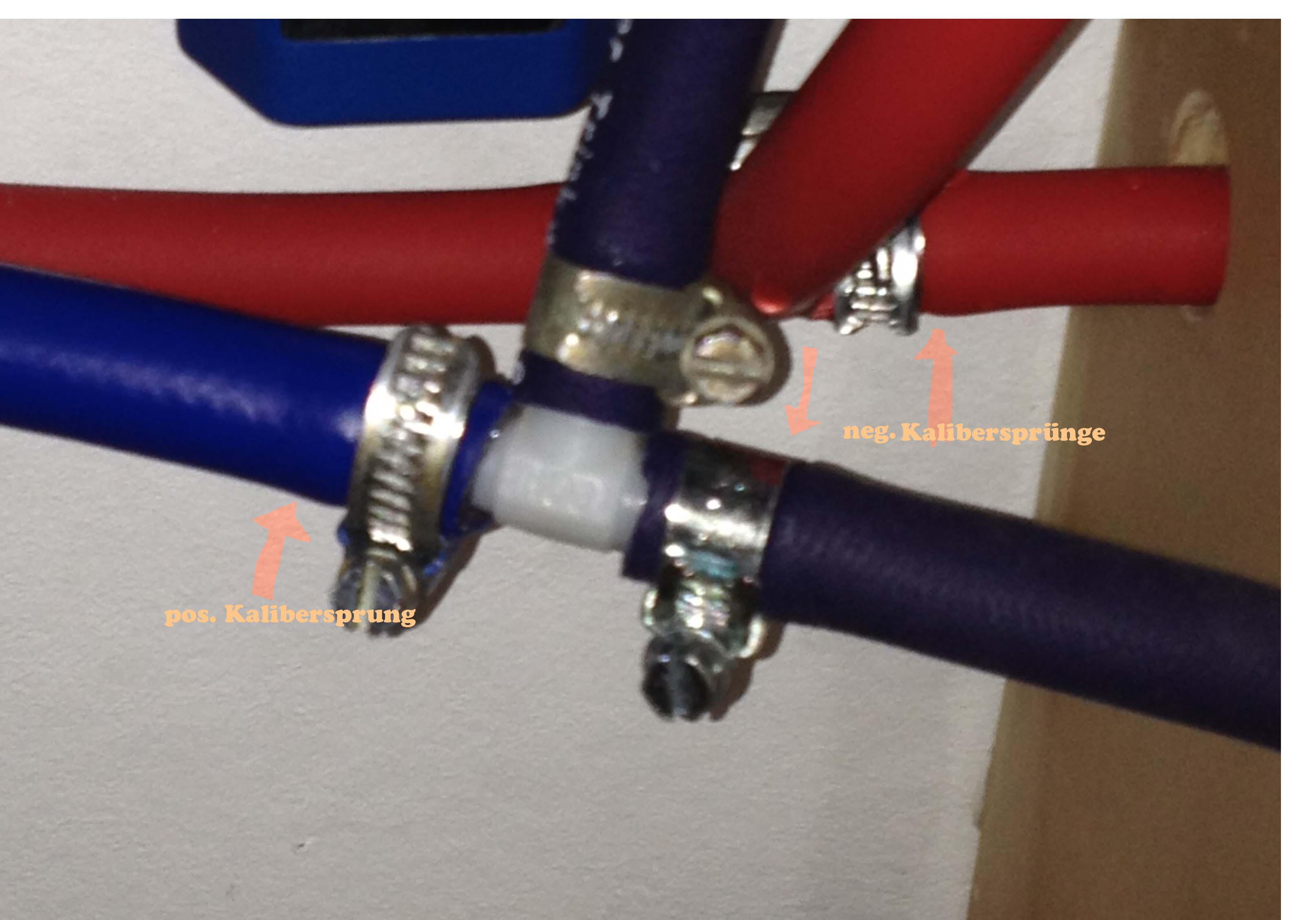

Ich hatte dieses Problem mit diesem Schlauchtyp (blau, rot, 10mm, PVC-Innenseele) auch. Da alle meine Schlauchtüllen, Verbinder und T-Stücke aus Messing sind, konnte ich Schrumpfschlauch mit Klebeschicht innen aufstecken und somit für eine etwas weichere Schicht sorgen. Dann zwei Schlauchschellen (die mit Schraube und Mutter) hintereinander drauf, und es ist dicht. Die Warmwasseranschlüsse musste ich noch ein bis zwei Mal nachziehen, einige wenige auch ein drittes Mal, aber seitdem ist Schluss mit undicht.
Ich habe die gleiche Konfiguration. Verbinder die für 10 mm Innendurchmesser angegeben waren, lieferten ein unbefriedigendes Ergebnis. Bin dann auf Verbinder umgestiegen, die für 10-12mm angegeben waren. Bekam ich nur reingesteckt, nachdem ich die Schläuche in heißes Wasser getaucht hatte. Nun keine Probleme.
Evtl. gibt es bei den verschiedenen Herstellern Fertigungstoletanzen oder sind einfach schlecht gearbeitet.
Aus der Pöler Zeit weis ich noch, daß diese billigen Schellen nie rund gezogen haben. Da, wo die Mechanik ist kann der Druck nicht gleichmäßig auf den Schlauch ausgeübt werden. Da wird das dann undicht. Man braucht unbedingt rund ziehende Schellen. Ich habe aktuell diese weichen, weißen Schläuche für ungefähr 3,5 Euro/m mit den weißen Kunstoffschellen, die so zu ratschen verbaut. Alles dicht seit einigen Jahren.
Ole
Ole
die Erfahrungen von Ole kann ich zu 100 Prozent bestätigen.
Auch ich hatte Probleme mit den Schlauchverbindungen.
Die Schellen mit der Schnecke werden immer undicht. Die Schellen drücken nicht am gesamten Umfang der Schlauchleitungen gleichmäßig.
Ein zweiter Punkt sind die Tüllen aus Kunststoff. Ich habe vier Entwässerungsventile verbaut aus Kunststoff. 3 Jahre dicht, im letzten Sommer undicht geworden.
Der Kunststoff gibt nach und setzt sich ( langsam aber stetig )
Schlauchtüllen aus Metall und Schlauchschellen die rund ziehen machten bei mir keine Probleme.
Ich rüste den Rest jetzt um.

Das Problem sind nicht die Schellen, sondern die Plastik Schlauchtüllen aus dem Camping Zubehör. Am besten alles aus Messing aus dem Sanitärbereich. Dann kann man das mit CNS Briden anständig und dauerhaft festziehen. All das Plastikgelumpe ist m. M. nach Gebastel. Mir sind deswegen anfangs auch mal 250 Liter Wasser durch die Bude gelaufen.
Lieber einmal mehr Geld ausgeben und danach Ruhe haben.
